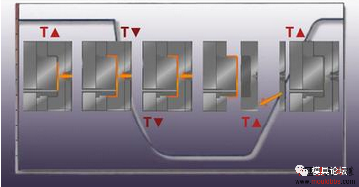

(2)冷却管路之分布
成形循环时间缩短虽有种种因素,但冷却效果卓越之模型制造为重大之问题。冷却不均一,实行急遽冷却,将使成形品内部产生应力,发生变形及龟裂。所以必需相应穴形状及肉厚,考虑模仁构造,使能有实施均一而高效率之冷却性能。
再者,就模型管路加工场合综合考虑,选定管路之数量与大小。
例如图1所示,相同成形品面积之场合,模仁(a)有5条较大管路,型模(b)有2条较小管路互作比较,依照热传路径略图所示,型模(a)之型穴表面几乎有相等热传,有均一之冷却效果,较为适用。
图二示型穴管及管路表面间温度变化约略之等温曲线。图(a)示使用较大管路之温度变化,管中循环水之温度为59.83℃,型穴表面作业循环时之温度为60℃之60.5℃,而较小之管路(b)中,循环水温为45℃,型穴表面温度发生53.33℃至60℃之温度变化。
此种模仁表面关联之较大温度变化虽亦可作为充份之成形条件,但对模仁之温度控制亦有所不当。
再者,热传导率之高度热传导系统之效率较佳,热量传出之控制良好。亦即热传导率高之模仁表面温度变化较小,反之,传导率低者,温度变化较大。
一般情形,对热冷却系统应加注意点为:
1)重型模仁设置有数条贯通水路孔者,冷水先行进入注道附近,然后温水循环至外侧(图三)
2)使用聚乙烯时,成形收缩大,冷却管路不宜沿收缩方向设置,使生变形。
3)心型冷却(图4)尽可能沿心型形廓设置管路。
