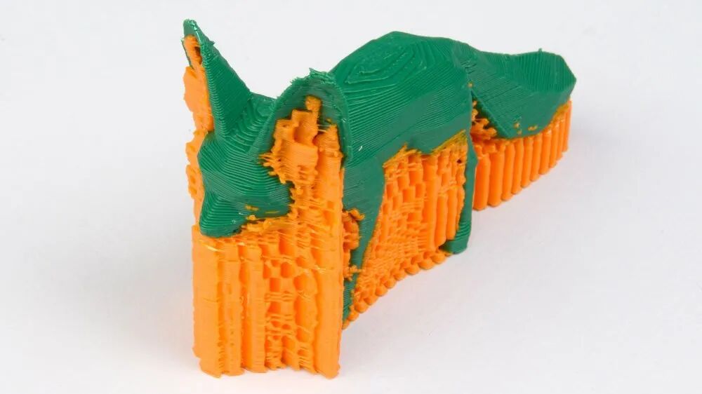

1. 去除支撑(手动拆除、溶解)
10种最常用的FDM 3D打印零部件后处理工艺,该选哪一种?的图2
△干净地去除这些支撑将是一个挑战(来源:Slic3r手册)
去除支撑物是最基本的后期处理。通常情况下,去除支撑物不需要太多努力,除非在狭小的角落或其他难以触及的地方有支撑物。根据它们的材质,支撑物可以是不溶性的,也可以是可溶性的(能够溶于水或其他液体)。
不溶性的支撑物是由与主要部件相同的材料制成的。只有单个挤出机的FDM 3D打印机只能使用这种类型的支撑物,因为零件及支撑物由同一卷长丝打印。移除不溶性支撑物通常是通过用手折断它们或用钳子剪掉。
当然,你也可以使用双挤出机的3D打印机,这样就可以使用可溶支撑物。不溶性支撑物在角落位置会非常棘手,而可溶性支撑物只需将零件浸泡在水或其他液体中即可溶解,几乎不会留下任何支撑痕迹或残留物。在
全球3D打印产品库里,已经收录一批后处理产品https://product.nanjixiong.com
两种最常见的可溶性支撑材料是HIPS和PVA。HIPS用于ABS,可溶于D-柠檬烯,而PVA则非常适合PLA,可溶于水。

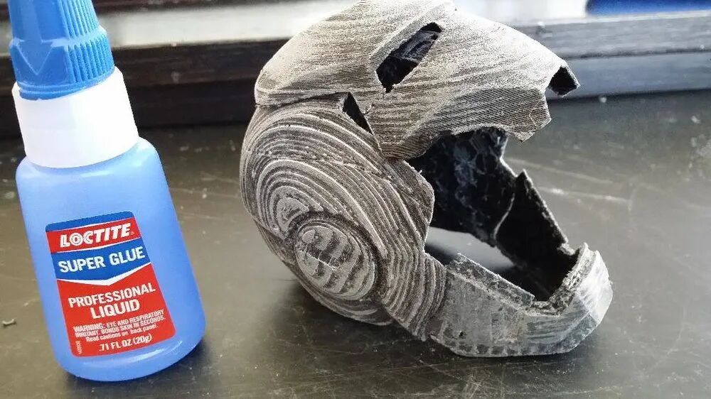

4.胶合剂(胶水)
10种最常用的FDM 3D打印零部件后处理工艺,该选哪一种?的图5
△涂上胶水后会紧紧地固定住(来源:Geeetech)
虽然拼接是合并多个3D打印部件的好方法,但它只适用于用ABS打印的部件。幸运的是,用其他材料制作的3D打印件仍然可以通过胶水连接。与拼接类似,这通常用于由于打印机的尺寸限制而无法单件打印的情况。
PLA和PETG是可以使用超级胶水等粘接剂。

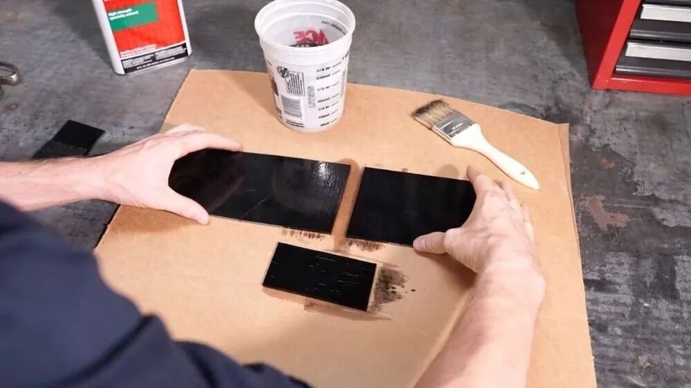

精加工
精加工技术是3D打印后期处理的最后一步。常用的方法包括在FDM 3D打印件上进行喷漆、平滑、抛光和浸渍等技术。通过应用这些技术,你将能够消灭层纹,并创造尽可能光滑的表面。甚至让人完全看不出你的零件是由3D打印机打印出来的!

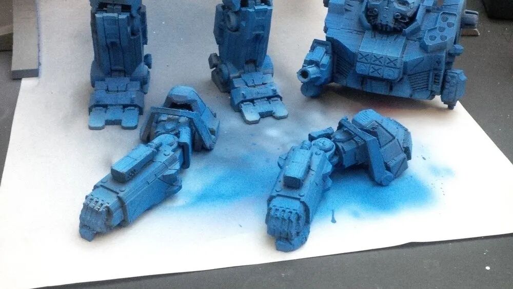

5. 喷漆(模型漆)
10种最常用的FDM 3D打印零部件后处理工艺,该选哪一种?的图6
△喷绘3D模型是一项混乱的工作 (来源: Fabbaloo)
打底是一种后期处理技术,用于为喷漆做准备。简单地说,就是在零件上涂上底漆或喷底漆,作为后面要涂的油漆的底层。
在涂抹底漆之前,最好先用低档砂纸和中档砂纸打磨你的部件。这样可以去除层纹并使表面光滑。打磨完后,涂上两层底漆。
底漆晾干之后,就可以开始用刷子或喷雾给你的3D打印件上色。如果你想喷出鲜明的颜色,使用遮蔽胶带是一个完美的解决方案。
底漆和喷漆最好在通风良好的地方或户外进行,同时戴上口罩,以避免吸入人体。

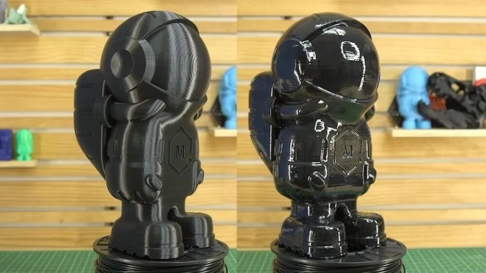

6.表面平滑化(丙酮)
10种最常用的FDM 3D打印零部件后处理工艺,该选哪一种?的图7
△丙酮能使某些材料上的层纹消失(来源:Sink Hacks)
平滑化是一种流行的后处理技术,特别是对ABS材料打印的模型。丙酮有能力融化ABS,从而使零件表面的层纹变得光滑。
最简单的方法是将丙酮倒入一个大容器中(可以是塑料的,但建议使用玻璃的),然后将你的打印件放在丙酮上面的平台上。关闭容器的盖子10-20分钟,使蒸汽能够融化零件的外层。如果你希望蒸汽能从容器中排出,需要提前对盖子钻几个孔。
如果你没有合适的容器,你可以用刷子将少量的丙酮涂在3D打印件的表面。但是需要注意的是,丙酮是高度易燃的,而且会爆炸。因此,在进行这两个过程时,应遵循适当的预防措施。即使只是烟雾,如果吸入也是有害的,会造成刺激并使人中毒。需要始终在通风良好的地方工作,确保戴上手套和口罩。
至于聚乳酸PLA,不能用丙酮进行平滑处理,因为它不会融化丙酮,甚至可能使整个打印件变成 "胶状",从而破坏它。PLA可以用THF或MEK等化学品进行平滑处理,但其结果不会像丙酮平滑ABS那样好。

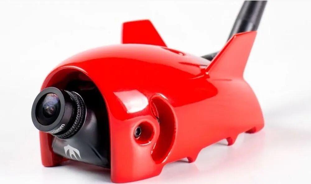

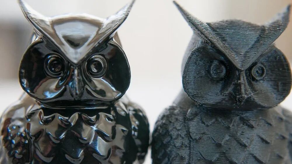

7.抛光(抛光机)
10种最常用的FDM 3D打印零部件后处理工艺,该选哪一种?的图8
△经过精美抛光的3D打印相机外壳(来源:juresnip via YouTube)
这种3D打印的后期处理技术是用来实现最平滑的表面。抛光3D打印件可以用塑料抛光机和工具来完成,几乎每个五金店都有。一块超细纤维布和一个塑料抛光机就是你所需要的。
在对一个零件进行抛光之前,需要先对零件进行适当的打磨,用最细的砂纸进行抛光。打磨后,冲洗你的零件,并确保没有颗粒留下。如果你使用的是布,将抛光机涂在打磨过的部件上,并以圆周运动的方式移动布,直到你对结果感到满意。

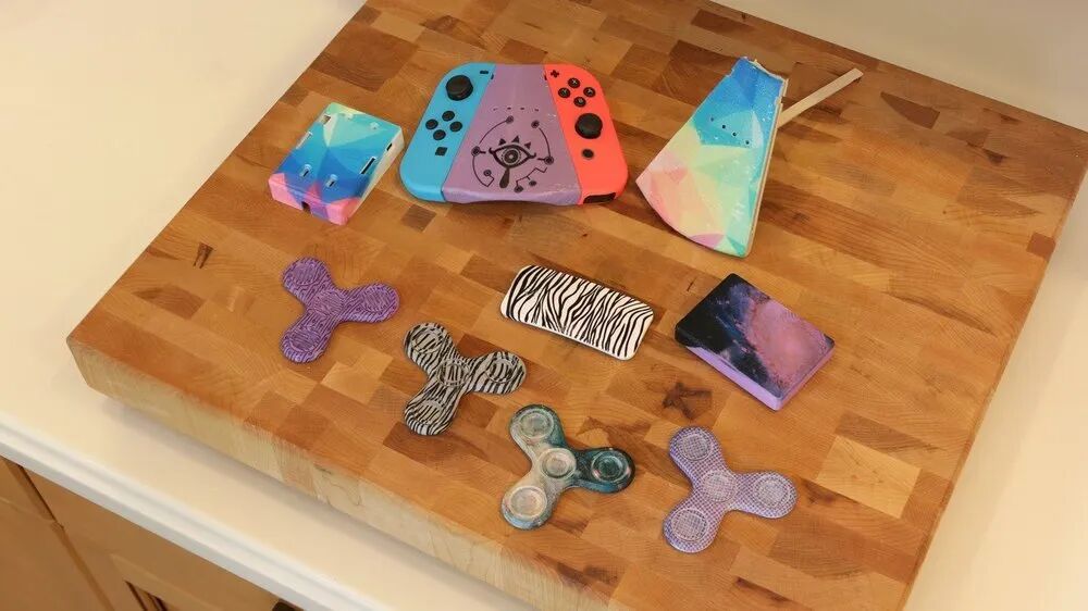

8.水转印
10种最常用的FDM 3D打印零部件后处理工艺,该选哪一种?的图9
△用水转印制作的酷炫图形让你的3D打印作品脱颖而出(来源:Adafruit)
虽然通常大规模地用于工业产品,但小规模的水转印可以很容易地应用于3D打印部件,使其看起来非常漂亮。水转印是使用特殊的水转印纸将设计的图案应用于固体物体的过程。这种纸的一面由PVA制成,用喷墨打印机将图形印在上面。
首先找一个足够大的容器来容纳你的部件,并在其中注入热水。去掉纸的背面,这样你就只剩下印有图形的透明PVA。小心地把它放进水里,等PVA溶解后,你的图形就会自己漂浮起来。
然后,以45度角将部件慢慢浸入图形中。你可以用一只手握住它,也可以用一根棍子,以便能够从远处工作。一旦零件被完全浸没,摇晃几下,你就可以把完成的零件从容器中拉出来。
水转印只用于提高物体的美感,不改变手感或任何尺寸属性。然而,你可以在零件上添加的图形的可能性是无限的,所以这是使你的3D打印作品引人注目的最佳方法之一。

9.环氧树脂涂料
10种最常用的FDM 3D打印零部件后处理工艺,该选哪一种?的图10
△虽然表面光滑有光泽,但仍然可以看到层纹(来源:MatterHackers)
环氧树脂涂层可以提高你的3D打印件的强度,但它也可以密封打印件的多孔部分,并作为一个保护层。环氧树脂涂层由两种不同的化学品组成:环氧树脂本身和固化剂。
当你购买环氧树脂涂层应用的化学品时,你选择的品牌会提供混合说明。硬化剂和树脂的比例必须正确,以达到良好的效果,否则你可能最终得到一个永远不会干的涂层,你准备好混合物之后,就可以把它涂在3D打印的零件上了。
我们建议使用泡沫涂抹器或海绵来涂抹涂层。当你做完第一层后,让部件干燥,然后用1000或2000级的砂纸打磨。完成后,你就可以涂抹第二层也是最后一层环氧树脂了。
如果你想尝试一下环氧树脂涂层,有一些3D打印专用的环氧树脂涂层产品,如XTC-3D。

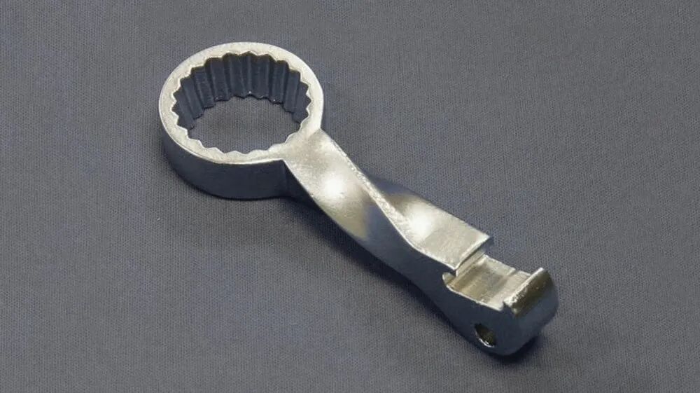

10.电镀
10种最常用的FDM 3D打印零部件后处理工艺,该选哪一种?的图11
△对于需要坚固或导电的部件来说,电镀是一种很好的技术(来源:Hubs)
电镀是一种将金属涂层添加到其他金属或具有导电表面的部件的工艺。这是一种伟大的后处理技术,可以大大改善强度和视觉外观。这个过程本身一开始看起来很复杂,但它并不像它看起来那么技术化。
电镀基本上是将金属涂层从一种金属转移到另一种金属(或具有导电表面的部件)。电镀之所以能够实现,是由于一种叫做电解的化学过程。电解的两个主要工具是一个电源(电池或整流器)和一个电解液。
电解液是一种金属盐(你想给你的零件涂上的金属)、酸和水的混合物。需要有电流来启动阴极(连接到电源的负极)和阳极(正极)之间的反应。
阳极是由你想用作涂层的金属制成的,而要电镀的部分则作为阴极。然后将阳极和阴极都浸入电解液中。
电解液中的盐含有阳离子和阴离子(带正电和负电的离子),它们需要移动到阴极和阳极以使金属转移。打开电源,向电解液中加入电流,导致阴离子移动到阳极,阳离子移动到阴极。
比方说,你想给你的3D打印部件涂上铜,所以你将使用的电解液是硫酸铜(CuSO4)。一旦电流开始,Cu2+阳离子就会移动到阴极,并涂在你的零件上。
这个过程中最常见的金属是铜和镍,但也可以用黄铜、金、银、铬等材料来做。
由于3D打印的零件是塑料和非导电的,因此在尝试电镀之前,你需要对它们进行适当的打磨并涂上导电漆。
