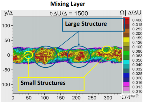

  • 包含范围广泛的涡流尺寸
    • 典型的可识别的涡流模式
    • 大涡流“携带”小涡流
    • 大涡流的行为是不同的(与上流运动相关)
    • 小涡流的行为在自然界中更为普遍 湍流建模|01工程湍流模型(上)的图4

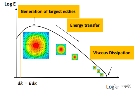

能量串级
湍流建模|01工程湍流模型(上)的图6如果上图所示, 表示涡流尺寸的倒数,纵坐标表示能量。如果对整个涡流尺寸区间的能量进行求和就能得到这个点流动的湍流动能,这就是所谓的能量串级
  • 湍流涡流是创建在最大尺度涡流的基础上
  • 湍流涡旋从平均流动中提取能量,因此必须要为流动提供能量,比如:通过压缩机或泵获得管流。
  • 随后能量从平均流动中提取,扩散到大尺度涡流,这些涡流开始相互作用和拉伸,然后尺度越变越小。
在上图中,涡流尺寸变小,将沿着湍流图谱不断下移,最终被分子粘度耗散成热量。多数情况下,这种热能非常低,无需担心损耗过大。
强调:牢记这种图片,有助于理解许多效应以及湍流中遇到的问题,尤其在设计求解时,大多情况下,对混合流体的影响来自大尺寸的涡流。

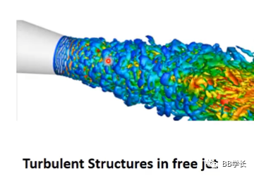

湍流建模|01工程湍流模型(上)的图7上图展示喷嘴喷射流动的过程,从图中可以观察到涡流是如何形成的,然后他们变大,最后得到拉伸,在流动后方形成新的涡流;
  • 涡流的存在意味着 涡流度,涡流度是指对一个流体中绕着一个轴旋转的涡流的度量,
  • 涡流度沿涡线或涡束集中;
  • 涡流线/束由于较大的涡流的诱导速度而发生扭曲,形成大涡流,然后它们开始随机分开,长度增加,尺寸减小,涡流越来越小;
  • 涡流发生动量交换,速度变得更快;
  • 涡流的直径越来越小,大部分的湍流动能都包含在最大的涡旋中包含在最大的涡流中;
  • 大部分的涡流度都包含在最小的涡流中。

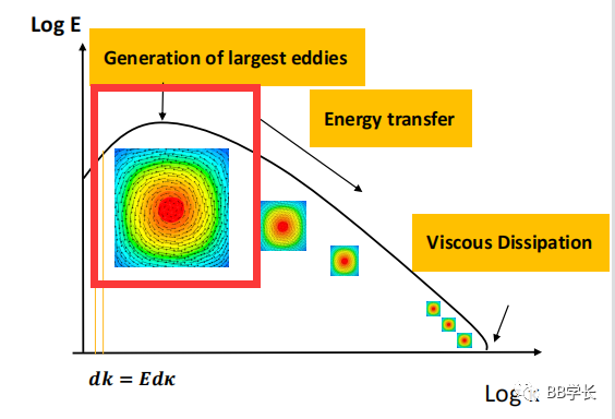

最大尺度
湍流建模|01工程湍流模型(上)的图8
图谱的另一部分是最大尺度。
最大尺度湍流通过湍动能产生率 形成,它们从生长周期中提取能量。
所有产生的湍流最终都会消散。因此,平均而言:
大部分湍流动能 储存在大尺度涡中。
因此,估计大尺度大小的两个相关量是:
  • 湍流动能
  • 与湍动能产生率 相等的耗散率 (单位时间和单位体积的耗散)涡流在这里没有发挥作用,因为大尺度涡产生过程不受分子粘度影响
由这两个量可以形成的唯一的长度尺度是:
就是我们常说的湍流长度尺度
