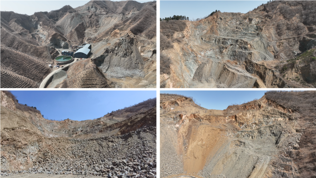

矿产资源法规定,开采矿产资源,必须依法申请、经批准取得采矿权;变更矿区范围,必须报请原颁证机关重新核发采矿许可证。兴隆县一些矿产企业采矿权到期后未重新申领采矿许可证,无证采矿问题突出。大规模无证开采矿石导致山体严重破损,矿坑及其周边支离破碎,地表大面积裸露,严重破坏自然生态。督察发现,兴隆县帅宝矿业公司水泉甸子石灰岩、铝土矿矿区在其采矿许可证2021年2月到期后无证非法采矿,至2022年2月共计开采矿石24万吨。兴隆县鸿基矿业公司的三道川露天铁矿和大西沟露天金矿两处矿区采矿许可证早已过期,通过卫星影像图比对及现场督察发现,2018年以来,两处矿区先后多次无证开采矿石23万吨。一些地方非法开采矿石现象猖獗,挂兰峪镇三拨子村羊鼻子岭铁矿2021年3月因非法开采5.5万吨矿石受到行政处罚后,2021年11月又非法开采矿石15.4万吨。

图1  2022年3月,督察组现场督察发现,兴隆县鸿基矿业公司的三道川露天铁矿无证开采,严重破坏自然生态

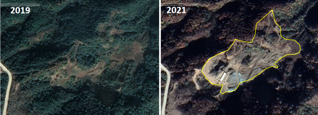

自然保护区条例规定,禁止在自然保护区内进行开矿、采石、挖沙等活动。兴隆县一些采矿企业为非法获取利益,不惜违法侵占自然保护区。督察发现,挂兰峪镇六拨子村一采矿点非法侵占六里坪猕猴省级自然保护区。通过卫星影像图比对及现场督察发现,2019年9月以来,该采矿点非法开采矿石6.5万吨,非法侵占自然保护区实验区44亩,破坏一般公益林12亩。

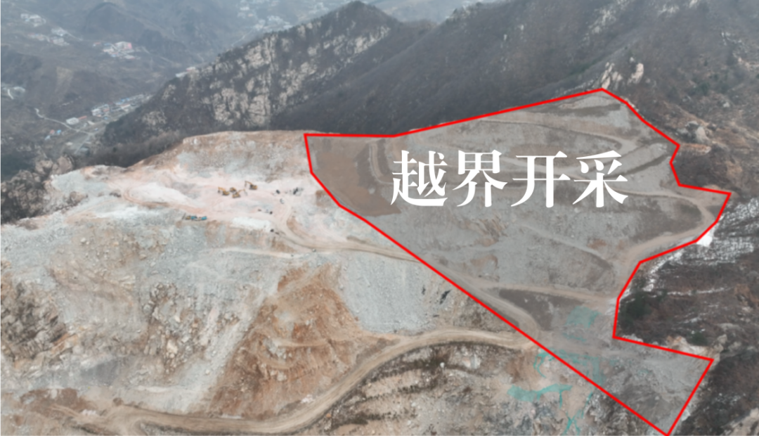

森林法规定,矿藏开采确需要占用林地的,应当经县级以上人民政府林业主管部门审核同意,依法办理建设用地审批手续。一些采矿企业保护森林的法治意识淡薄,采矿过程中肆意破坏林地。督察发现,河北铸合集团兴隆县矿业公司在未办理占用林地审批手续的情况下,2018年至2021年底,越界非法开采花岗岩,非法占用破坏林地40亩、耕地29亩,原有植被生态遭到严重破坏。该矿因越界开采、侵占土地先后受到地方有关部门3次行政处罚,在未完成生态修复的情况下,当地有关部门仍为其延续采矿手续。

图2  卫星影像图比对显示,2019年以来兴隆县挂兰峪镇六拨子村一采矿点非法侵占六里坪猕猴省级自然保护区面积明显增大

图3  2022年3月,督察组现场督察发现,河北铸合集团兴隆县矿业公司越界开采

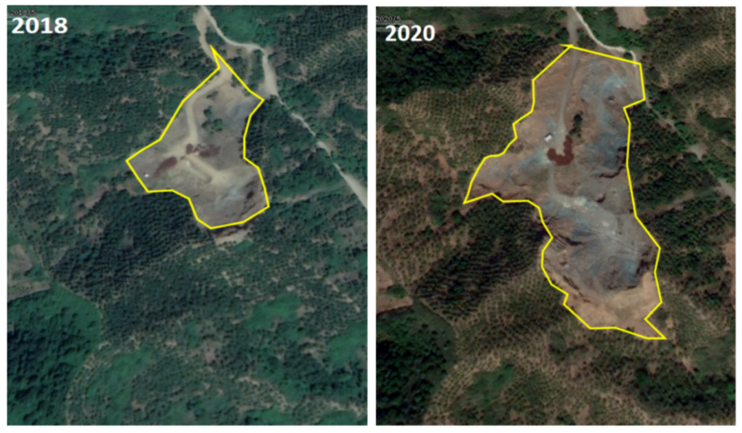

兴隆县生态修复治理问题突出,有的甚至以修复之名行破坏生态之实。八卦岭乡、挂兰峪镇32家废弃无主危险矿山地质环境综合治理项目由唐山中地地质工程有限公司实施治理,但现场抽查发现,百砬沟废弃矿山不仅没有按要求开展生态修复综合治理,反而在原开采面上继续开矿,原需综合治理面积为30亩,目前开采破坏山体面积已超过57亩。国家有关部门发布的《矿山地质环境保护规定》要求,采矿权人应严格执行经批准的矿山地质环境保护与土地复垦方案。兴隆县帅宝矿业公司两矿区未严格按要求开展生态修复治理,2021年应建设900米废石堆场的挡土墙实际仅建设180米,要求种植1000株松树和2号平台3600平方米覆土均未实施。兴隆县泽华矿业公司三拨子铁矿大东北沟综合治理工程于2017年启动,计划于2020年10月完成,但其治理方案几经更改,一再延迟,没有任何实质进展。

图4  卫星影像图比对显示,与2018年相比,2020年百砬沟废弃矿山山体破坏面积增大

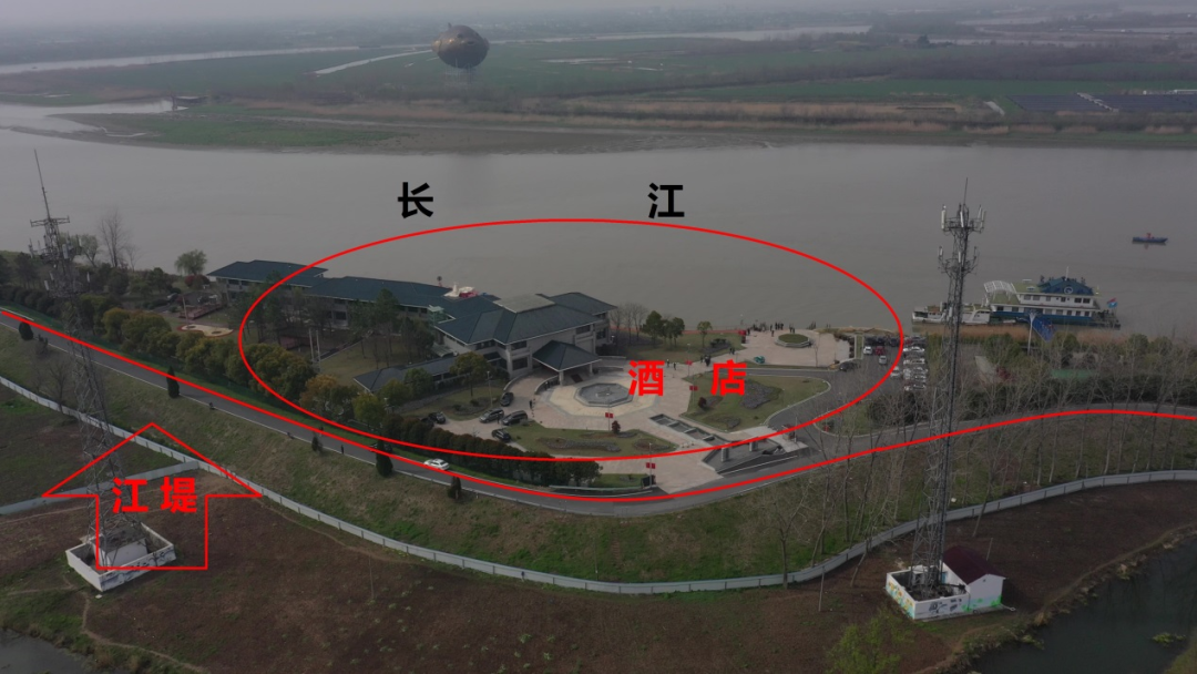

按照国家清理整治工作要求,镇江市列入清理整治的项目共142个。督察发现,镇江市对违反水法和河道管理条例等法律法规占用河道的项目未全部纳入清理整治清单,存在少报漏报问题。现场抽查发现,长江干流河道管理范围内仍有19个项目未取得涉河建设项目审批手续,其中9个为环境风险较大的化工项目。扬中市有关部门以水利设施名义立项建设的西沙湾星空酒店位于长江河道内,毗邻长江(扬中市)省级重要湿地和暗纹东方鲀刀鲚国家级水产种质资源保护区。督察组现场督察时该酒店正在营业。扬中市明知该项目违法,但在上级排查时仍将其报告为水利设施。
中央生态环境保护督察集中通报5个典型案例的图5
图1  2022年3月27日,督察组现场督察发现,扬中市西沙湾星空酒店违法建设在长江河道内

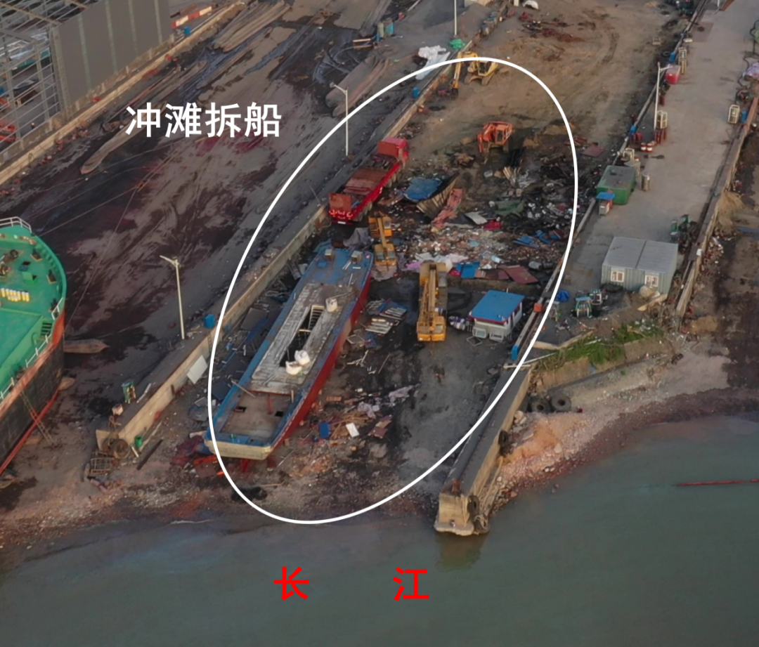

镇江市列入清理整治清单的142个项目均于2020年6月底前上报完成整改,但部分项目清理整治不到位。位于丹徒区的镇江市安丰船业有限公司和振兴海洋船舶重工有限公司侵占江滩问题2019年底上报完成整治,但督察发现两家企业目前仍存在用建筑垃圾、工业固体废物填占江滩侵蚀江面问题,填占面积约1.8万平方米,岸线生态遭到破坏。江苏复兴船舶有限公司未经审批违法占用长江岸线新建船舶修造和拆解项目,现场督察时企业正在开展国家明令禁止的冲滩拆船作业,废机油等危险废物随意抛撒倾倒在江滩上,大量含油废水直排长江。镇江环太硅科技有限公司违法占用滩地430亩建设厂房及相应的生产设施等,2019年11月该公司仅拆除3座栈桥及少量建筑,2020年3月扬中市予以验收通过。现场督察发现,其余违法建设的建(构)筑物仍未整改,厂房内遗留大量工业固体废物和污泥,环境风险隐患突出。
中央生态环境保护督察集中通报5个典型案例的图6

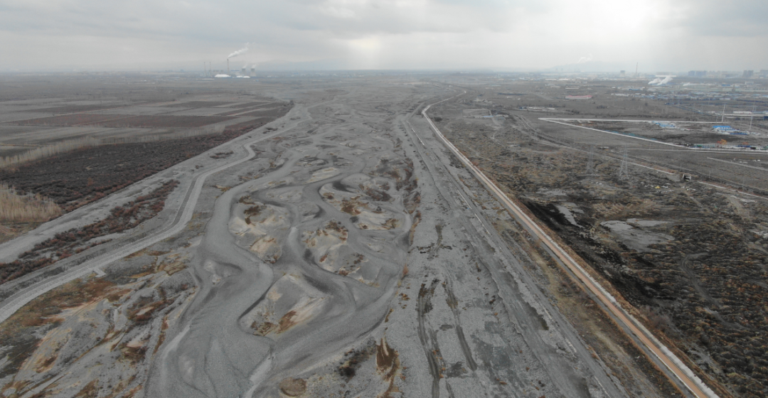

图2  2022年3月28日,督察组现场督察发现,江苏复兴船舶有限公司冲滩拆船,废机油等危险废物随意抛撒倾倒在江滩上

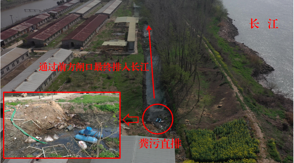

扬中市众康畜牧养殖有限公司位于长江河道内,擅自停运污水处理设施,并违反有关规定将产生的粪污经厂区水沟排入长江。
中央生态环境保护督察集中通报5个典型案例的图7
图3  2022年3月26日,督察组现场督察发现,扬中市众康畜牧养殖有限公司将粪污经厂区水沟排入长江

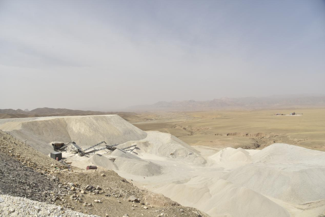

图1  2022年3月28日,督察组现场督察发现,乌拉特前旗矿山企业大面积露天开采,生态破坏严重
(二)违法侵占荒漠草原

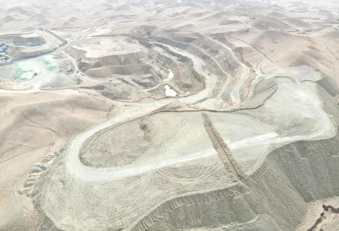

图2  2022年3月28日,督察组现场督察发现,农垦晶牛矿业有限公司石英岩项目大量废土和石料顺着山体随意堆放

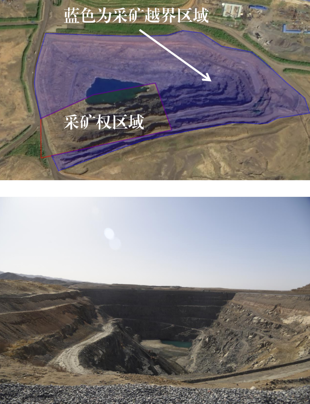

2016年7月,生金矿业有限责任公司违反矿产资源法越界开采,被当地有关部门查处,要求其退回本矿区范围内开采,但该公司无视整改要求,越界开采问题反而愈演愈烈,2018年2月再次被当地有关部门查处时,非法开采面积已从25亩扩大到了271亩,超出许可开采面积3.3倍。截至督察时,该公司越界采坑深度已达97米,未进行整改,未开展生态修复。督察组现场抽查的温图铁矿区也存在越界开采行为。
中央生态环境保护督察集中通报5个典型案例的图10
图3  2022年3月27日,督察组现场督察发现,生金矿业有限责任公司非法越界开采

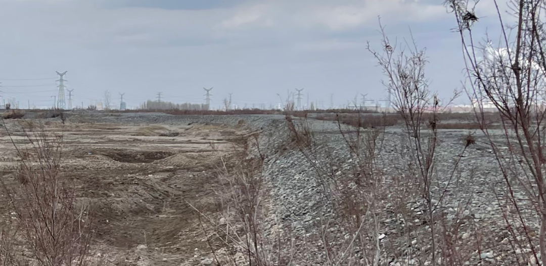

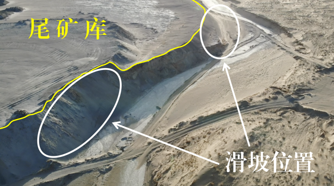

中正矿业有限责任公司尾矿区尾渣堆存随意,堆存量高达133万立方米,且尾渣堆积高度高于尾矿库坝体,有多处滑坡点,大量尾渣已外溢尾矿库边沟渠中,安全与环境风险突出。华拓矿业有限公司尾矿库大量尾渣被冲刷至周边沟渠,连绵2公里,生态破坏和环境风险突出。
中央生态环境保护督察集中通报5个典型案例的图11
图4  2022年3月27日,督察组现场督察发现,华拓矿业尾矿库有多处滑坡点,大量尾渣被冲刷至周围沟渠

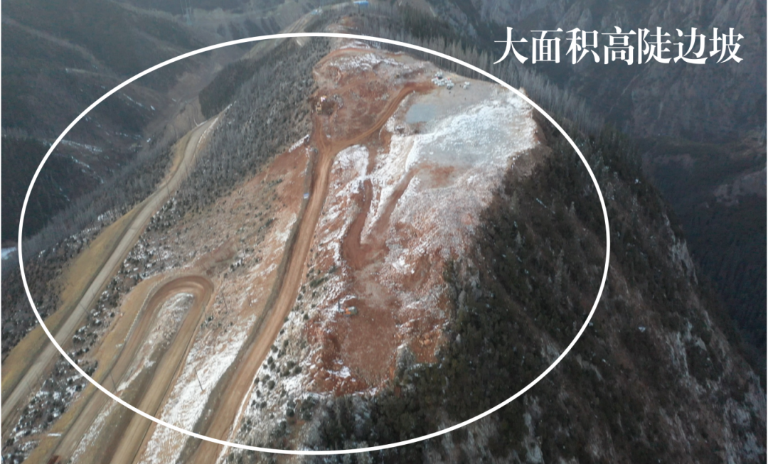

现场督察发现,西藏开投海通水泥有限公司(以下简称海通水泥)野蛮施工,采区和矿区道路两旁废渣弃土大量顺坡倾倒,导致矿区形成大面积高陡边坡,且未落实矿区生态修复措施,生态破坏十分严重。昌都高争建材股份有限公司(以下简称高争建材)石灰岩矿山将开采的矿石从海拔约4600米的山顶,直接自然滚落到海拔约4200米的工业广场,形成高差约400米的碎石陡坡,矿区山体自然生态破坏殆尽,安全隐患十分突出。八宿海螺水泥有限公司(以下简称八宿水泥)石灰岩矿山未落实环评“边生产边治理”要求,没有采取作业区及运矿道路洒水降尘、堆存物料防尘苫盖等抑尘措施。
中央生态环境保护督察集中通报5个典型案例的图12
图1  2022年3月27日,督察组现场督察发现,海通水泥未落实矿区生态修复措施,生态破坏十分严重

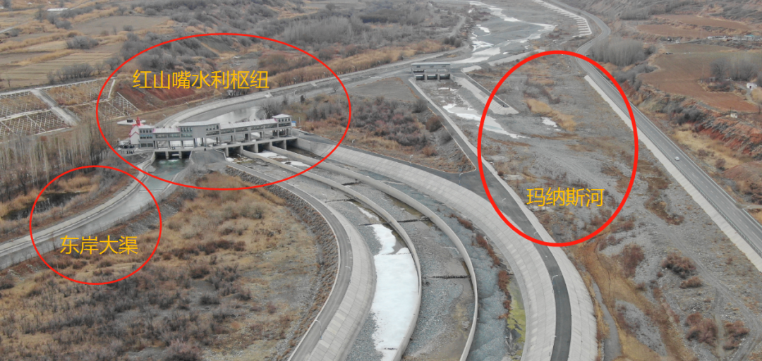

水污染防治法和水污染防治行动计划均明确,开发、利用和调节、调度水资源时,应当统筹维持江河的合理流量,保障基本生态用水,重点保障枯水期生态基流。2019年,经自治区政府同意印发的《新疆玛纳斯河地表水水量分配方案》明确要求玛纳斯河要按照确定的最小生态基流下泄水量。但玛纳斯河流域管理局落实不力,在执行国家有关部门审批的《肯斯瓦特水利枢纽工程可行性研究报告》生态流量要求时偷换概念,将红山嘴断面的4.17立方米/秒最小生态基流流量曲解为1.3亿立方米/年总水量,实际操作中仅在洪水季一次性放足水量,用泄洪水量“顶替”生态水量,而非洪水季则将河水全部引入东岸大渠。因生态流量严重不足,红山嘴水利枢纽至夹河子水库近30公里河段除7、8月份洪水季外,常年处于断流状态。

图1  2022年3月28日,督察组现场督察发现,红山嘴水利枢纽将河水截取进入东岸大渠
