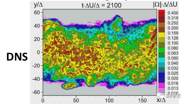

  • 在数值模拟中解决所有尺度的湍流被称为“直接数值模拟”(DNS)
  • DNS计算量非常庞大,从大小尺度的比例可以观察得到:
  • 并且这些尺度必须在三位模型求解~
  • 此外,也要同时求解湍流尺度
因此DNS的求解成本约为雷诺数 的三倍,对于求解高雷诺数流动,其成本非常高。通常只能对非常简单的域和非常小的雷诺数进行DNS仿真,一般不用于工程仿真。
求解方法
  • DNS:直接数值模拟
    • 对所有尺度涡流进行求解
    • 无需额外的湍流模型
    • 对于实际流动而言,计算量过大

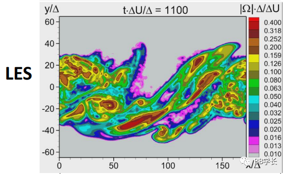

  • LES:大涡模拟
    • 大涡直接解析,小涡直接建模
    • 计算量比DNS少,但在实际应用中往往计算量庞大

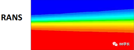

  • RANS:雷诺平均方法
    • 计算湍流信息的平均数,求解时间平均方程
湍流建模|01工程湍流模型(下)的图3这是工程应用中最常用的方法。应用RANS必须建立模型来解释湍流效应。

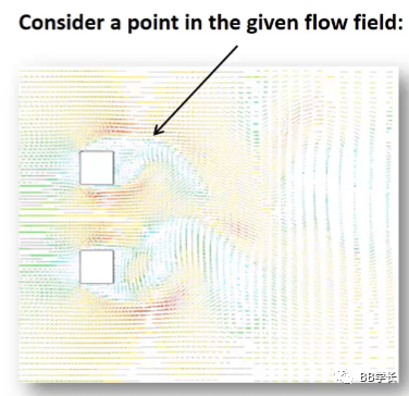

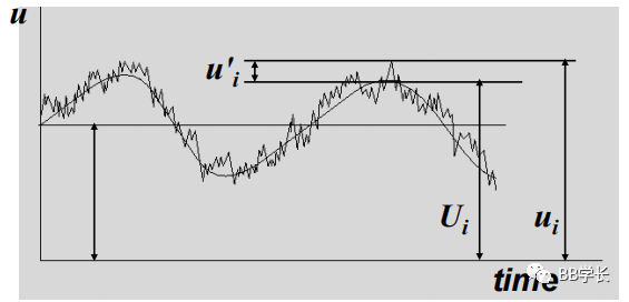

湍流建模|01工程湍流模型(下)的图4假定我们在上图位置放置监测点,并记录信号,比如x方向的速度,可以得到:湍流建模|01工程湍流模型(下)的图5显然可以通过这些数据得到平均值和一些波动量:
我们需要某种平均方法可以应用到方程上。

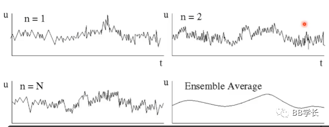

雷诺平均法是通用的平均方法,取监测点在时间和空间上的速度,将其分解为平均速度和波动速度,经过多次反复实验,来定义平均速度:
湍流建模|01工程湍流模型(下)的图6如果实验稳定,就可以用简单的时间平均代替整体平均,这就是雷诺平均方法的基本原理:用平均场和波动场代替真实的速度场。
