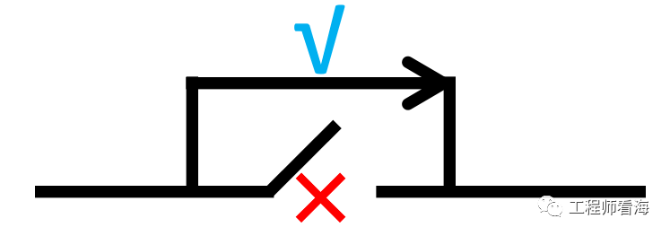

哥们是位非常有经验的硬件工程师,我也记得串口线路上的线路非常简单,如下图,串口TX线路上一般只有一个硬件开关,然后直连到type c接口上,这么简单的线路怎么会出问题呢?

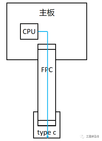

我不信走线会有这么大容性负载,一定要找到哪里来的电容,我说拆!TX数据链路如下图,主板到连接器到FPC到type c接口。
拆下主板FPC波形一下ok,UART log正常输出,哥们眼睛一亮,我说继续拆!
组装好后,拆掉小板连接器,波形一下就ok,问题锁定在小板上!
