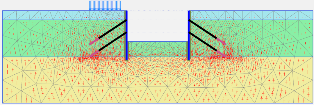

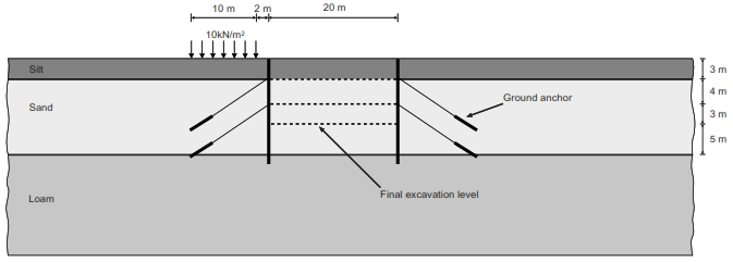

模型的开挖宽度为20m,深度为15m。混凝土连续墙长度为16m,厚度为0.35m。开挖边界两侧使用两排锚索支护墙体。为了叙述简洁方便,这里我使用了"锚索",等同于"地层锚杆"的称谓, 这是从采矿工程借用过来的一个术语,锚索与锚杆的本质区别在于长度。在采矿工程中,一般长度8m以下的称作锚杆,8m以上的称作锚索。不管怎样,这只是一个专业的称谓。锚索长度为14.5m,与水平面的夹角为33.7°(2:3)。在开挖左侧地表,存在一个10kPa/m的线性载荷。
锚索和地下连续墙联合支护的开挖过程模拟(Tieback Wall)的图1
地层由三层土组成。第一层是Silt, 厚度3m; 第二层是Sand, 厚度12m; 第三层是Loam, 厚度15m。按照上面的几何模型建立材料模型。使用“Create borehole”工具产生三层土,均采用硬化土模型(Hardening soil),排水类型按排干drained。

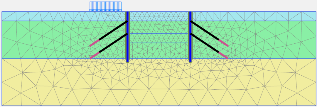

在完成上述步骤后,产生的网格如下图所示。
锚索和地下连续墙联合支护的开挖过程模拟(Tieback Wall)的图2

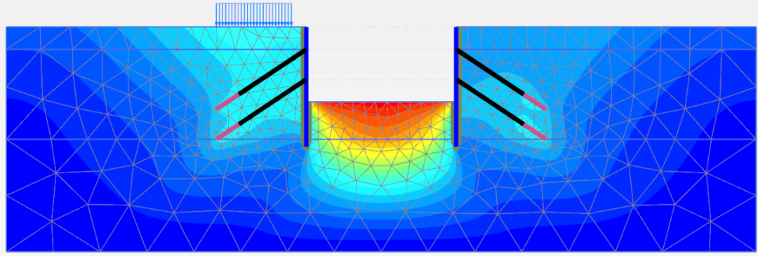

下面所示的是最后阶段的网格变形图和主应力分布图。锚索和地下连续墙联合支护的开挖过程模拟(Tieback Wall)的图3
锚索和地下连续墙联合支护的开挖过程模拟(Tieback Wall)的图4
