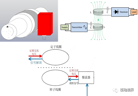

其二,通过无线传输方式,通过磁场与磁场的相互感应作用,实现电能的传递,目前市场上很多类似设计,如:无线充电、无线测温等等,如下图,转子也可以据此实现电能转化。
转子无线励磁原理示意图:
直流励磁同步电机和磁阻电机在新能源汽车中的应用的图10

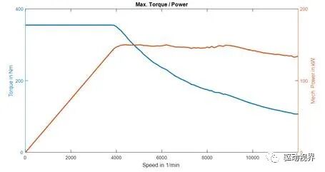

3.1.7 电励磁同步电机的最大优势是磁场可控,通过控制转子绕组电流大小,从而控制转子磁场大小,实现主动控制磁场;特别是高速区域,达到提高效率、降低温升、增大输出功率轴向宽度的目的;而不是永磁同步电机的被动、不得不FOC增加直轴电流分量、达到增加直轴磁场的目的。从而降低高速区的相端电压。转子绕组电流可以通过PWM控制,调节不同占空比,调节平均励磁电流大小,从而控制励磁磁场。
直流励磁同步电机和磁阻电机在新能源汽车中的应用的图11
3.1.8 从扭矩-转速特性案例可以看出,在高速区域,输出功率并没有下降太多,基本保持水平,这个原因就是因为电励磁绕组的磁场可以主动控制,根据需要控制励磁电流大小;而永磁同步电机需要FOC弱磁被动控制直轴磁场,产生多余的电能损耗,高速区和输出功率下降幅度较大。
直流励磁同步电机和磁阻电机在新能源汽车中的应用的图12

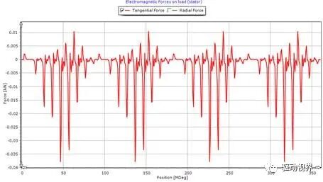

3.2.4 磁阻同步电机有其先天的劣势:转矩脉动大、影响NVH效果。如下图是转矩脉动示意图。径向磁拉力波动较大;这些需要通过几何形状优化,控制器控制策略优化,更好地降低转矩脉动。
直流励磁同步电机和磁阻电机在新能源汽车中的应用的图14
直流励磁同步电机和磁阻电机在新能源汽车中的应用的图15

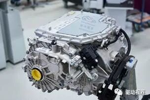

4.1电励磁同步电机: ZOE
1)   壳体:外铝壳、内水道铝壳
2)   主要零部件:定子、转子、轴承、旋变器、温度传感器
3)   其他:漆包线、轴 、转子铁芯总成、集电环、电刷等等
直流励磁同步电机和磁阻电机在新能源汽车中的应用的图16

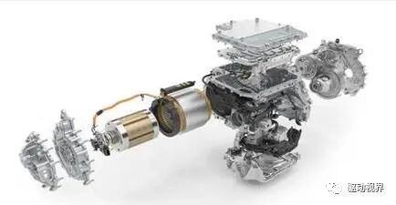

4.2 电励磁同步电机: BMW IX3
1)   壳体:外铝壳、内水道铝壳
2)   主要部件:定子、转子、轴承、旋变器、温度传感器
3)   其他:漆包线、轴、转子铁芯总成、集电环、电刷等等
直流励磁同步电机和磁阻电机在新能源汽车中的应用的图17
400Nm、 210kW、5075rpm,综合效率大约 93%, 功率密度提高30%多。

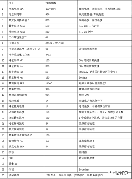

客户关注的主要是:成本、性能、安全、NVH、体积五个方面。
分别从性能、安全、NVH、体积、成本五个方面阐述客户关切的重点,下面表格列举了这些内容,供参考,不是具体某一款电机参数。
直流励磁同步电机和磁阻电机在新能源汽车中的应用的图21
表格中,数字只是参考说明使用,不代表具体电机参数。
