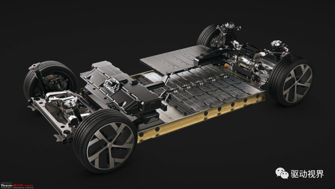

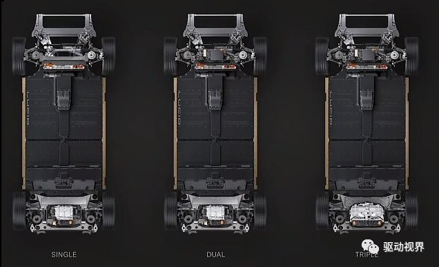

Lucid Air 底盘最多可以布置三台电机,这体现了Lucid Air 的超高集成能力。Lucid Air 全系可以按单电机后驱、双电机全驱和前1后2/3电机全驱来布置。而三电机版将会是一台1800马力的性能怪兽。

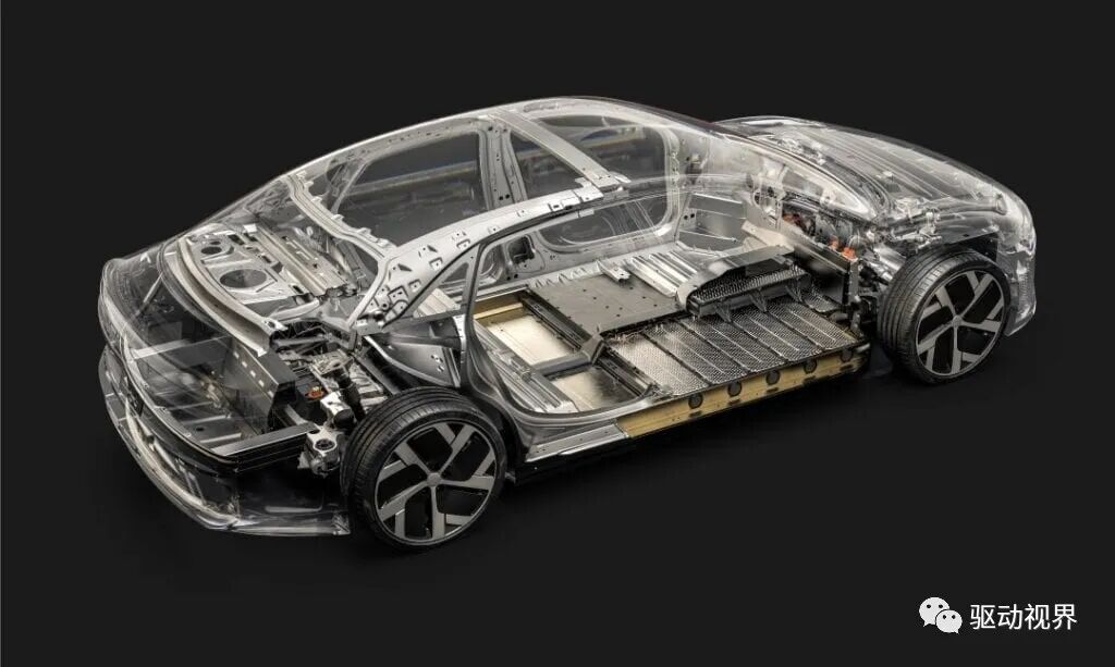

部分得益于电机等零部件的高度集成,Lucid Air 拥有容积超过 280 升的前舱箱(比目前最大的轿车前舱箱大 89%),加上后备箱的总容积达到 739 升。

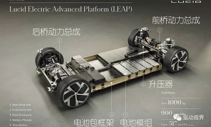

Lucid Air使用了Lucid Electric Advanced Platform (LEAP)平台打造,这个平台其实与其他品牌全新的纯电平台都是类似的,都是尽可能压缩前后悬架空间,尽可能让中部区域空间最大化,因为这样可以给电池留出更多空间,并且也让车内空间更大了。

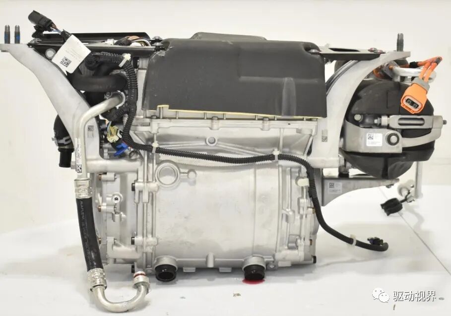

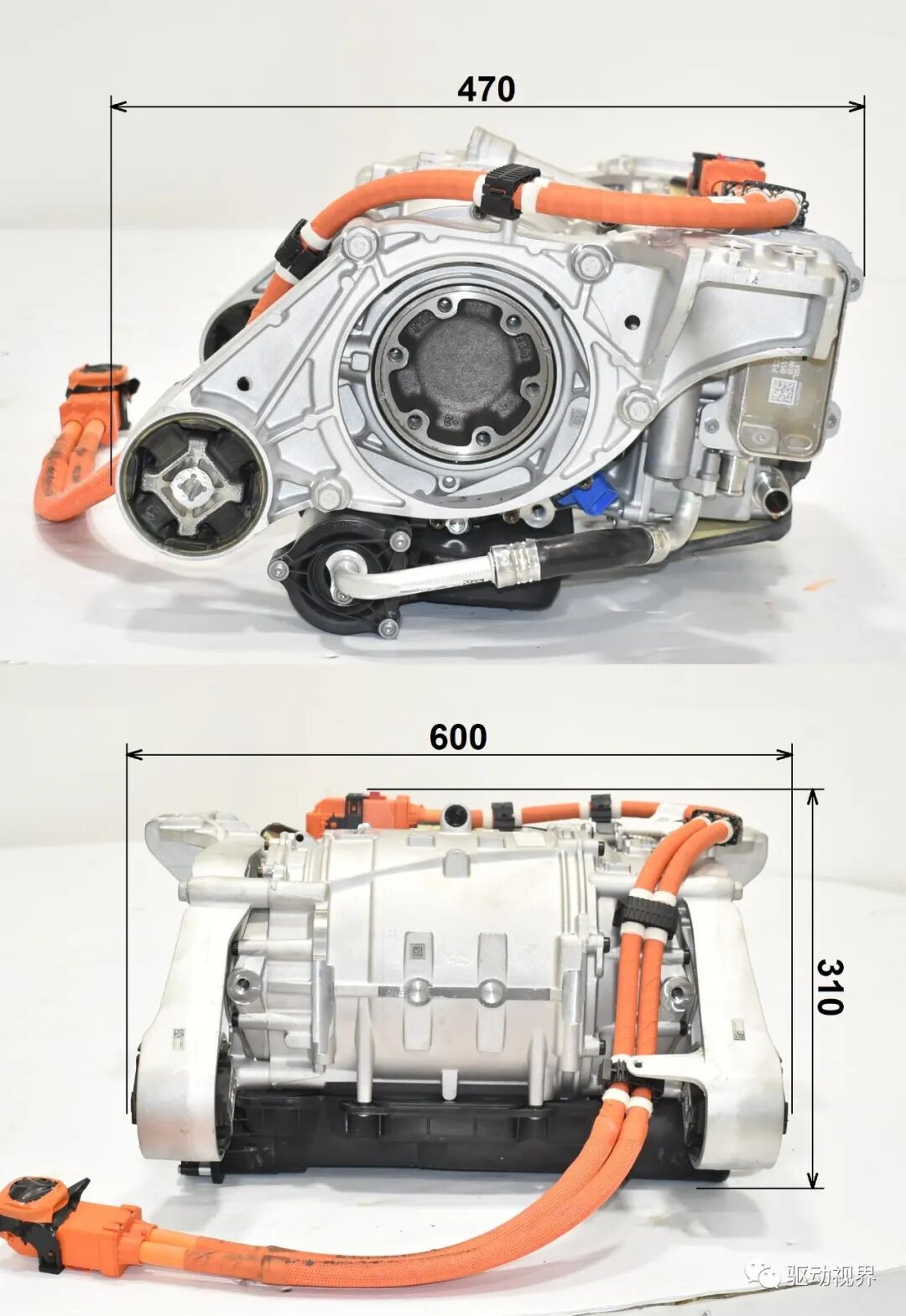

▲Lucid Air前电驱总成
Lucid电驱动技术全解析的图14
▲Lucid Air前电驱总成外形尺寸
Lucid电驱动技术全解析的图15

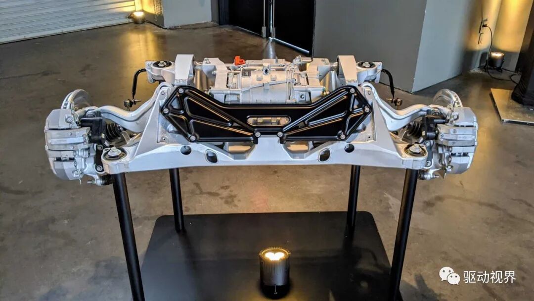

▲Lucid Air后电驱总成
Lucid电驱动技术全解析的图16
▲Lucid Air后电驱总成外形尺寸

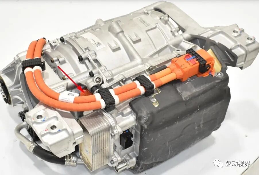

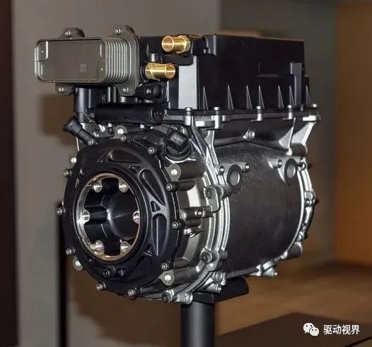

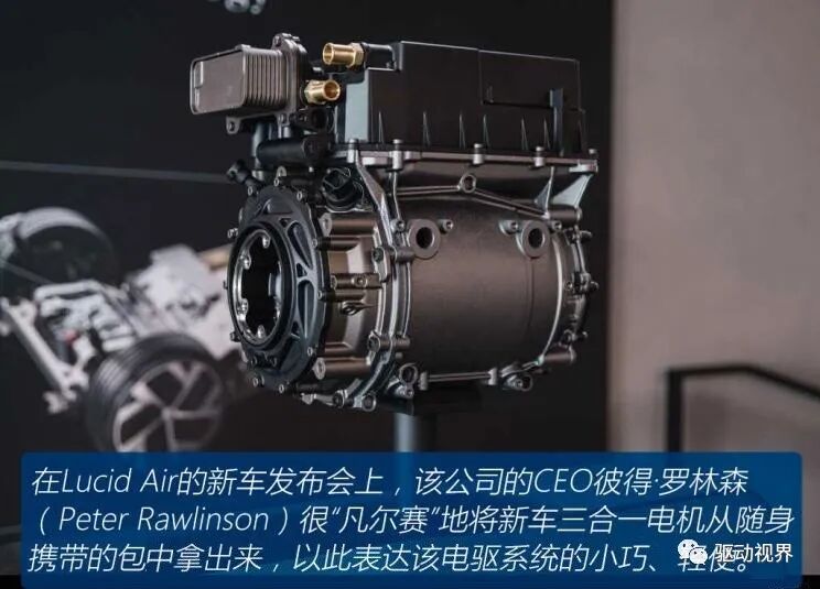

Lucid Air 全系均为永磁电机,单电机功率可以达到 447 kW,是目前全球量产纯电动车中峰值功率最高的电机,同时也是峰值功率最大的电机,包括感应电机在内。为了解决永磁电机可能存在的发热问题,Lucid Air 对该电机进行了独特设计
Lucid电驱动技术全解析的图17
▲The Lucid Air is betting on these electric motors to beat Tesla and Porsche

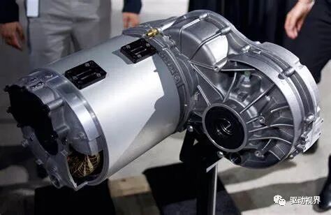

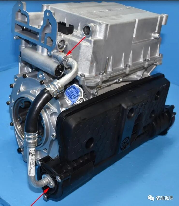

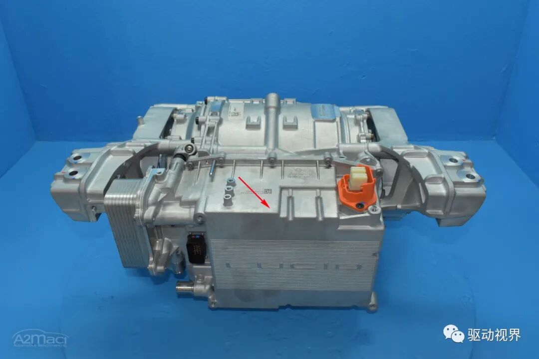

Lucid Air四驱车型前后均采用双永磁同步电机,外形尺寸相仿;减速箱采用行星排齿轮机构,分布于电机两侧;根据整车的布置要求不同,前后电机的控制器分别布置于整车的Z向和X向。
Lucid电驱动技术全解析的图18
▲Lucid Air Debuts with 500-mile Range and Car-to-Car Charging
根据官方披露,全驱版的Lucid Air拥有1080马力(805kW)输出的实力,是当前动力输出最大的一款电动车。
Lucid电驱动技术全解析的图19
此外,Lucid Air的续航能力,在美国EPA测试标准下为综合里程836公里,如果在国内的话,实际续航里程还会更高。
Lucid电驱动技术全解析的图20
根据上图能够看到,Lucid Air拥有体积更小的电动机,比保时捷、特斯拉电动机的体积还要小不少。
Lucid电驱动技术全解析的图21
▲确实非常的紧凑

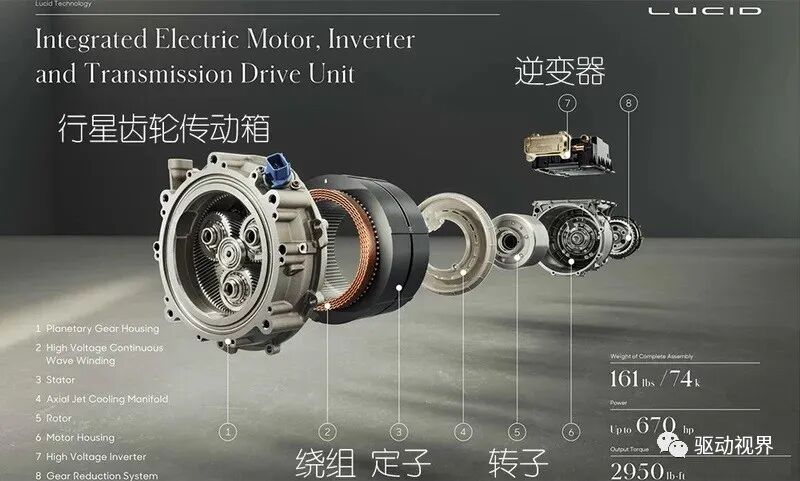

Lucid的电机体积明显小,一方面是转子绕组体积小、另一方面是Lucid电机的减速器集成度高,并不像其他电机一样单独凸出来做减速器,Lucid电机使用行星齿轮结构,将减速器集成在电机中,所以Lucid电机左右是直接接传动轴的,这样可以节省不少空间。

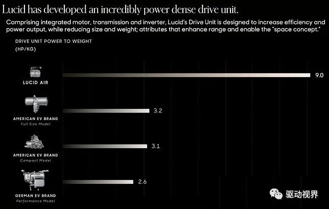

以这张PPT所展示的电机“马力/重量”比值对比图来看,Lucid Air的“马力/重量”比值超越包括特斯拉在内的主要市场竞争对手。
实际对比看出,Lucid Air的电动机重量为74千克,而保时捷电动机重量为170千克,特斯拉单电机重量为92千克,双电机为134千克。除了重量轻外,Lucid Air的电动机峰值功率更达到了惊人的670HP(500kW)。是目前量产的峰值功率最大的电机,超越了特斯拉。

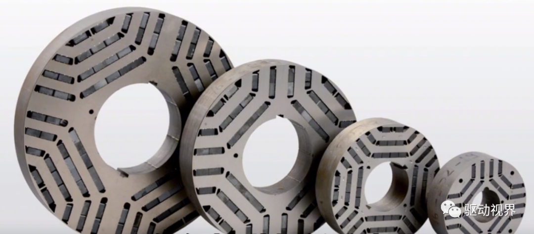

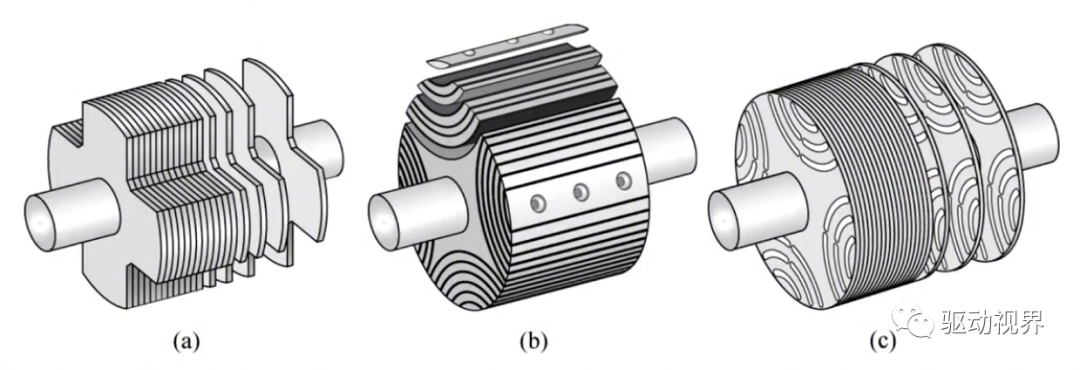

我们都知道,永磁同步电机的转子是由很多硅钢片叠加而成的,而每个硅钢片都会进行打孔,把永磁体嵌入其中。
Lucid电驱动技术全解析的图26

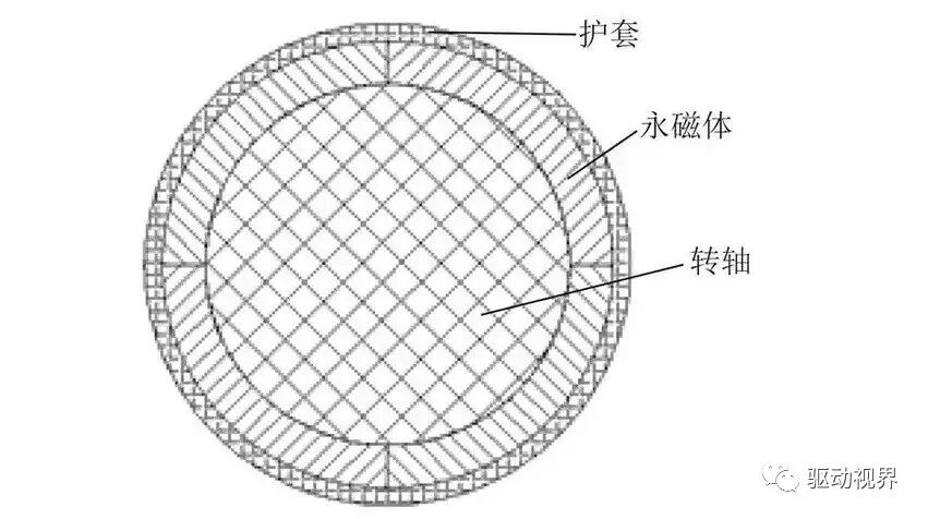

永磁同步电机转子根据永磁体的位置可分为表面磁铁(表贴式)和内置磁铁两种,表面磁铁顾名思义就是把永磁体放置在转子外表面,这样的话,磁铁就是弧形的。
Lucid电驱动技术全解析的图27
它的上面需要有一层金属壳来固定它,当电机工作时,这层金属壳不但增加了转子直径,还会产生感应电流,增加了热损耗,而且这层金属壳的强度要足够高,以防止被转子的离心力甩出去,特斯拉最新搞了个碳纤维包裹的转子,在不改变永磁体的前提下,通过对转子结构的颠覆来实现更高的效率,属于很激进,甚至逆天的设计了。
Lucid电驱动技术全解析的图28
所以目前的常规设计是内置永磁体,为了多放几块磁铁,大家通常采用V型内嵌方案,让一组永磁体以V形夹角的方式对立摆放。
Lucid电驱动技术全解析的图29

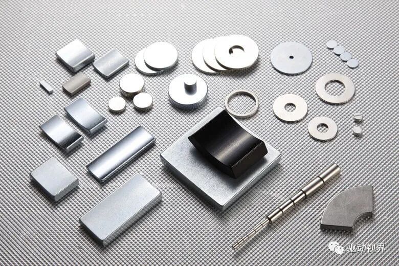

永磁同步电机使用的永磁体一般有两种,分别是烧结永磁体和粘结永磁体。常用的是烧结永磁体,一般只能加工成特定形状,通常为长方形。烧结永磁体的优点是密度最大,性能最强,是目前驱动电机上使用量最大的。
它的缺点是制造工艺复杂,加工成异型成本高,不能将叠片孔隙全部填满。而粘结永磁体虽然磁性小,但是可以加工成任意形状,甚至可以浇筑进需要填充的孔隙中,提高磁通量。

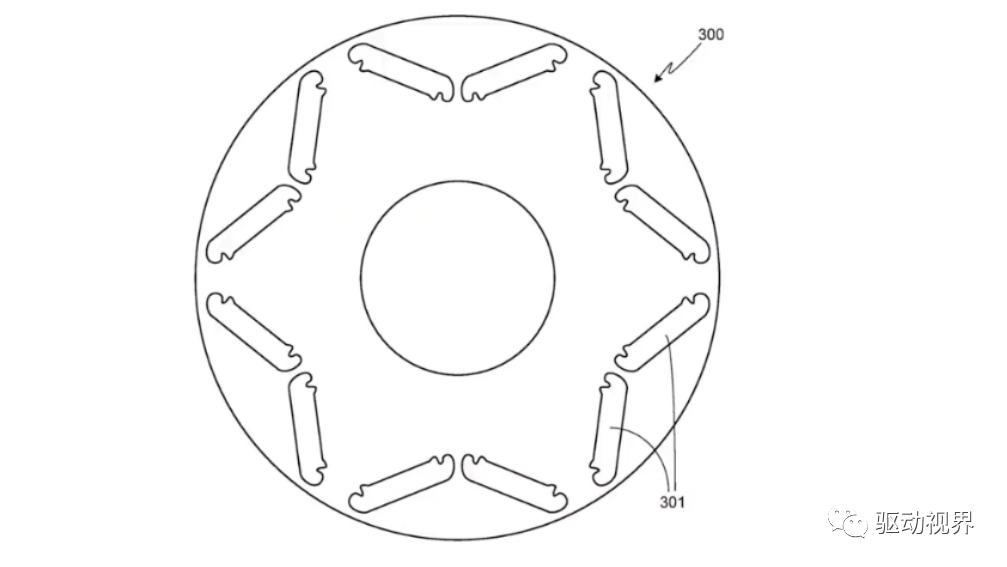

Lucid电驱动技术全解析的图30

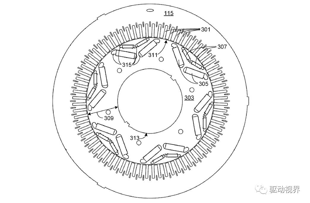

▲Lucid Air motor的转子叠片打孔图,采用6极单V型设计,但打孔不规则
Lucid电驱动技术全解析的图31

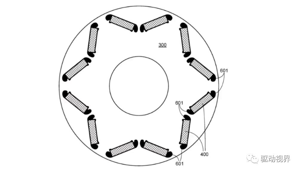

Lucid Air motor嵌入了烧结永磁体的结构图
长方形的永磁体嵌入后,还留下了两侧形状对称的异形空间:

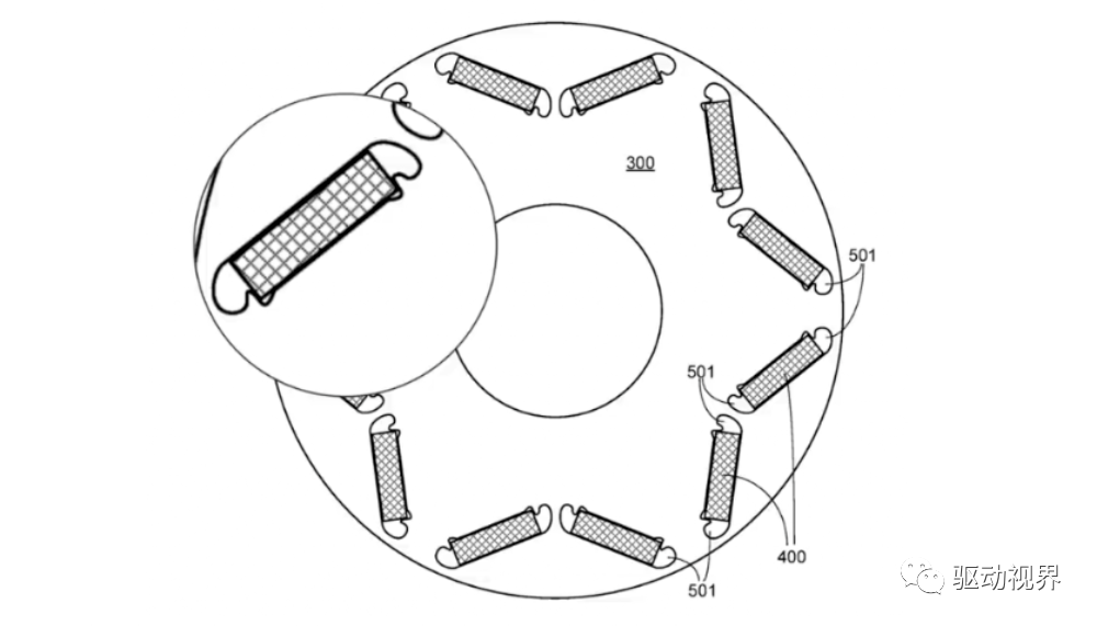

Lucid电驱动技术全解析的图32
填充完烧结永磁体的转子叠片还存在大量的空隙,属于一种浪费
Lucid Air的工程师们没有浪费这些空隙,他们将粘结永磁体嵌入或浇筑到这些空隙中,不仅增加了永磁体的体积,提高了磁通量,也增加了永磁体与叠片之间的连接强度。这就是Lucid的Hybrid Rotor Assembly(混合磁铁技术)。
利用这种方式,在有限的空间内增加了磁通量。

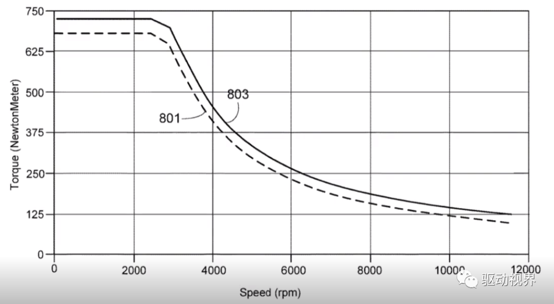

下图很明显看出,混合磁体技术在各个方面都占有明显的优势。同转速情况下,扭矩提升明显。达到同样扭矩的情况下,803的效率更高,能耗更低。
Lucid电驱动技术全解析的图34
▲烧结永磁体801和混合磁铁803技术的性能对比
在上图中,横向坐标轴是电机转速,纵向坐标轴对应的是扭矩,可以看出,由于混合磁铁的磁性更大,能够在相同转速下带来一定的扭矩提升;换句话说,相同扭矩下,Lucid电机效率更高,需要的能耗更小,带来更长的续航里程。

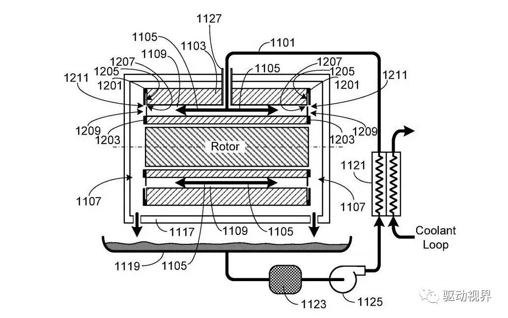

Lucid电机定子冷却管路是直接集成到了定子里面的,这样既能节省外部空间,同时也能优化内部的热管理,Lucid有个专利叫做“同轴冷却系统”
Lucid电驱动技术全解析的图36
由于定子线圈通电工作时会产生大量的热,不但是很大的能量损耗,也限制了功率和扭矩的进一步提高。
Lucid电驱动技术全解析的图37

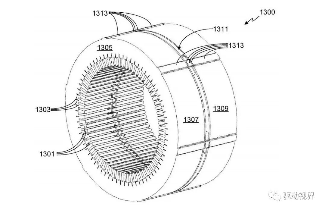

而Lucid在对定子建模仿真过程中发现定子中有一些没有产生电磁感应的“死角”,Lucid工程师就把冷却管道“穿进”这些“死角”中,让冷却管路成为了定子的一部分,这样就能让冷却液尽可能靠近定子线圈,最大程度进行降温,温度降低了,铜线电阻就降低了,效率就提升了。
Lucid电驱动技术全解析的图38
Peter Rawlinson:工程师试图通过尽可能靠近铜线的冷却液来管理这一点,但是笨重的铁定子 - 包裹旋转转子并向其导电的固定组件 - 往往会妨碍。
团队对电机内部的电磁场进行了一些数学建模,发现定子中有几个"死区"对电传导没有贡献,因此可能用于使冷却剂更接近绕组。以前没有人真正关注过这些区域,这些地方没有电磁感应。
Lucid电驱动技术全解析的图39
Lucid首先想到的只是去除材料并放一些孔以减轻重量,但后来他们意识到,可以将冷却系统通过这些区域直接带到电机绕组产生的热量。
Lucid电驱动技术全解析的图40

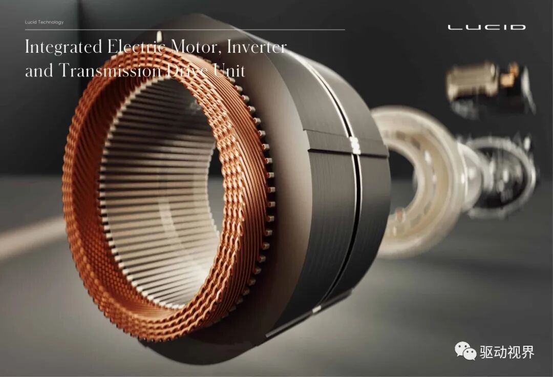

Lucid对于定子线圈的缠绕模式也进行了建模分析,找到了最优的解决方案,让铜线各个部分的温度保持一致,能够避免局部电阻增大,该绕组由24根方形铜线“编织”成一个需要最少粘合的便捷组件。
Peter Rawlinson:定子中的铜导线也是着眼于温度控制的。大多数电动汽车电机中的电线缠绕不精确,这增加了一个电机与下一个电机之间的差异,从而影响了工程师准确预测和塑造磁场的能力。我们使用计算机化的线圈绕组系统,使用独特的波绕组模式,这使得温度更加一致。这也使我们能够避免将所有导线焊接在一起。

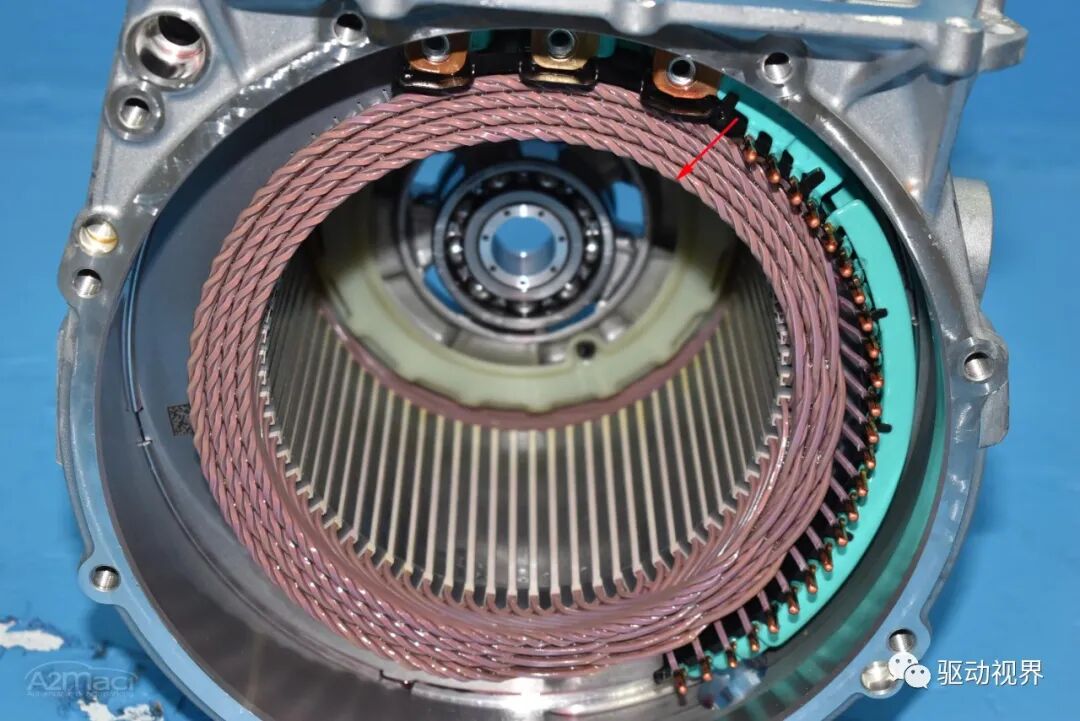

Lucid电机定子部分
Lucid电驱动技术全解析的图41
Lucid_Air_Stator_Profile
Lucid电驱动技术全解析的图42

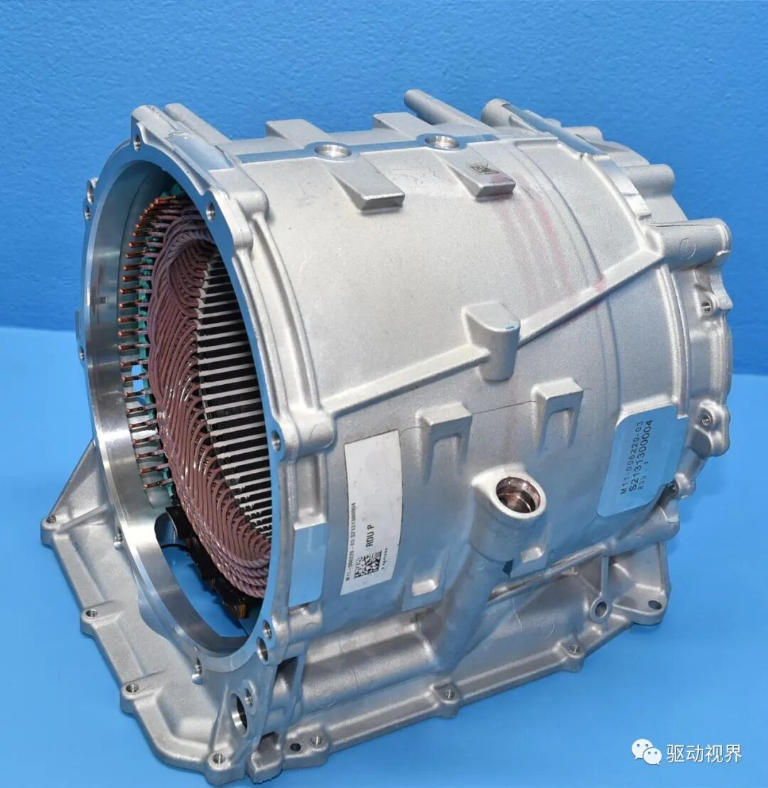

Lucid电机定子6极72槽,专利:US20200127508A1

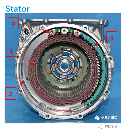

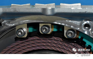

电机出线端结构
Lucid电驱动技术全解析的图43
▲Lucid Air 电机定子结构(图片来源:公众号【调皮的JINX】)
  • 定子线圈采用8层W-PIN绕组:该工艺路线量产难度较大,看起来Lucid在这一块花了不少精力,是否具备量产条件有待后续观察;
  • 键槽配合:采用6个键槽与电机壳体相连,此方式简单、可靠;
  • 螺栓直连:三相出线采用螺母形式,与控制器铜排直连,省去了常规的接线座;
  • Busbar采用采用包塑的形式。
Lucid电驱动技术全解析的图44
▲Lucid Air 电机三相连接(图片来源:公众号【调皮的JINX】)

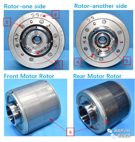

电机转子结构
Lucid电驱动技术全解析的图46
▲Lucid Air 电机转子结构(图片来源:公众号【调皮的JINX】)
  • 猜测两侧动平衡板通过类似铆钉的零件与铁芯相连接;
  • 转子两侧动平衡孔数较少,仅针对此台样机,转子初始不平衡量尚可;
  • 前后轴承室以子零件的形式分别固定在转子两端,与其配合的是转子支撑轴承;
  • 两个轴承室的外形形状不同;
  • 转子两侧各布置一个轴承,用于支撑内部行星轴;
  • 前后电机转子的表面颜色一白一黑;
  • 转轴为桶状中空结构,转轴内部布置差速器行星机构;
  • 冷却油通过减速箱输入轴进入转子内部同时润滑轴承,是否冷却铁芯存疑;
  • 转子甩油设计可能性不大。

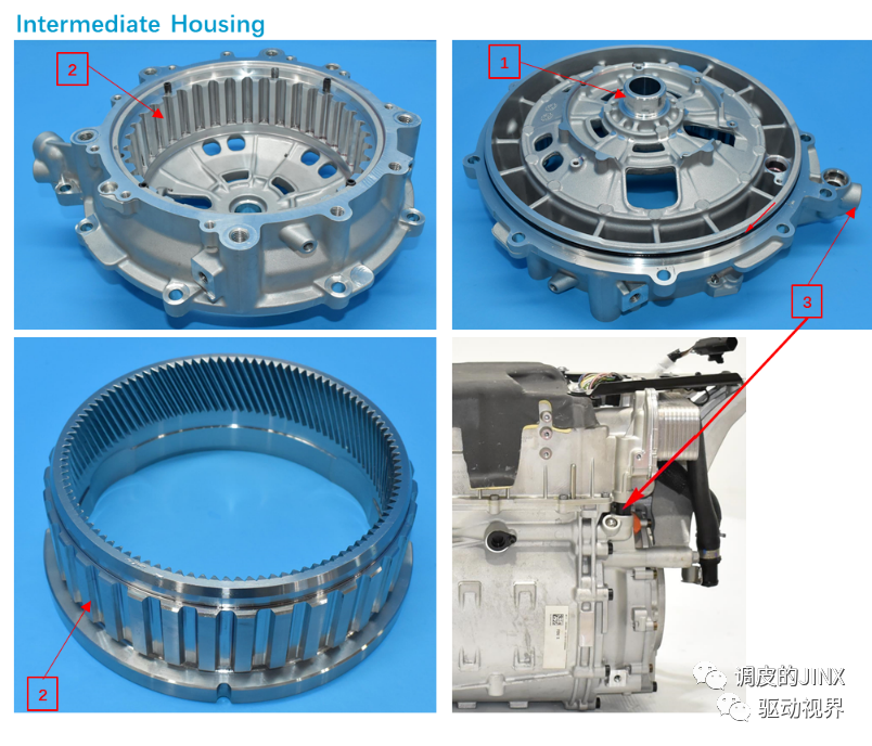

中间壳体结构
Lucid电驱动技术全解析的图48
▲Lucid Air电驱中间壳体结构(图片来源:公众号【调皮的JINX】)
  • 电机轴承的内圈与此处配合,外圈与上文转子轴承室配合;
  • 以花键形式与减速箱输出外齿圈相配合;
  • 与主壳体油道配合,并与油冷器连接。

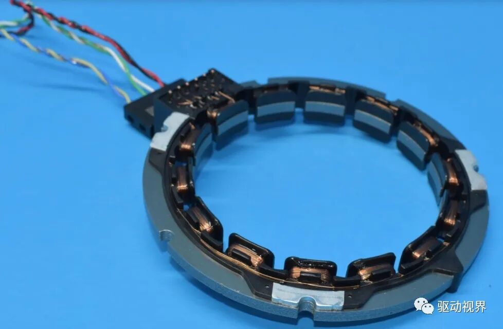

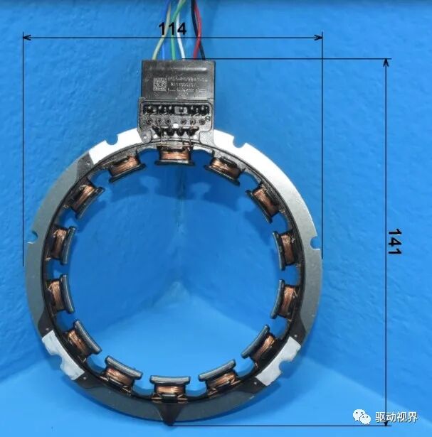

旋变
Lucid电驱动技术全解析的图49
Lucid电驱动技术全解析的图50

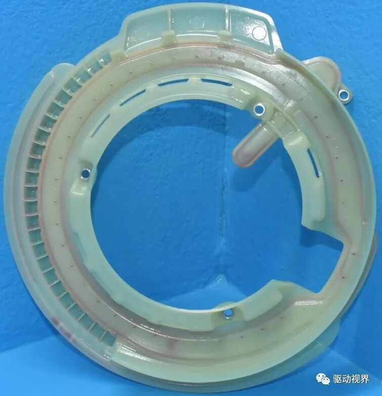

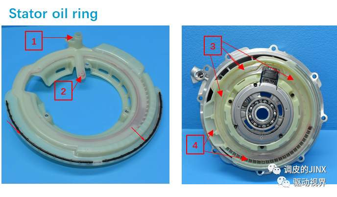

定子导油环
Lucid电驱动技术全解析的图51
▲Lucid Air定子导油环结构(图片来源:公众号【调皮的JINX】)
Lucid电驱动技术全解析的图52
  • 入油口为主动冷却;
  • 减速箱侧齿轮/轴承冷却;
  • 周向均布的小孔,为绕组提供冷却;
  • 定子绕组仿形结构。

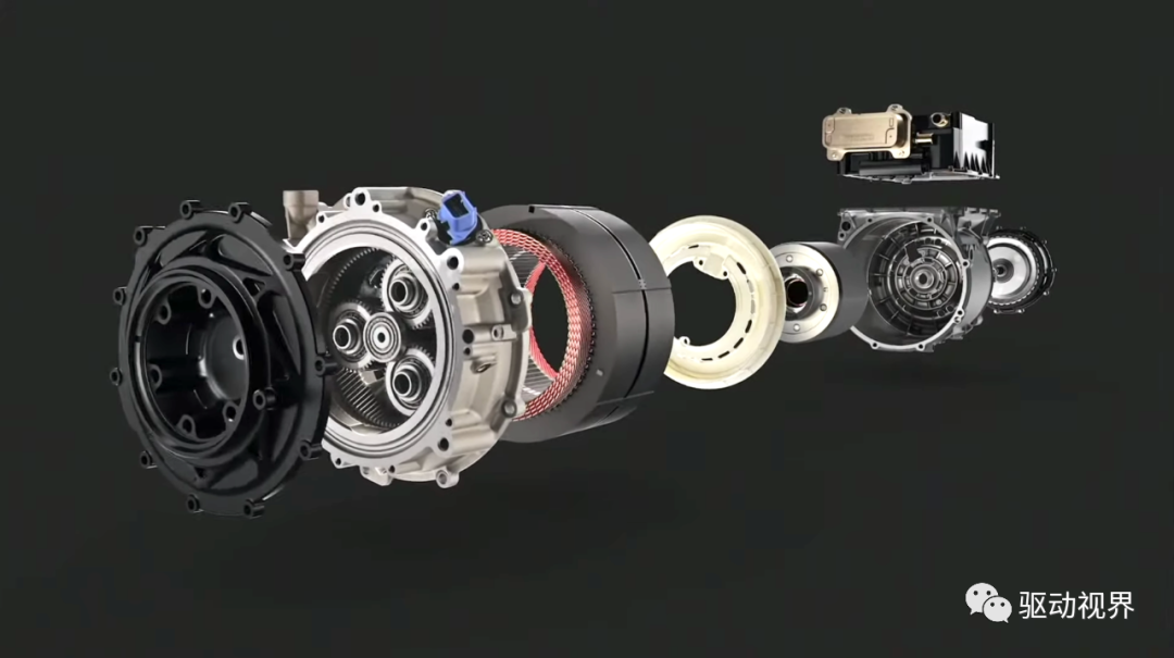

减速器部分
Lucid电驱动技术全解析的图53
▲Lucid Air前驱同轴行星减速器
Lucid电驱动技术全解析的图54
▲Lucid Air后驱同轴行星减速器
变速器和差速器首次完全集成在电机内,构成单独的传动系统,既轻便又高效。同时,Lucid在其逆变器中使用高压碳化硅MOSFET(金属氧化物半导体场效应晶体管)系统,以最大限度地提高效率,特别是提高了车辆在实际行驶过程中的效率。

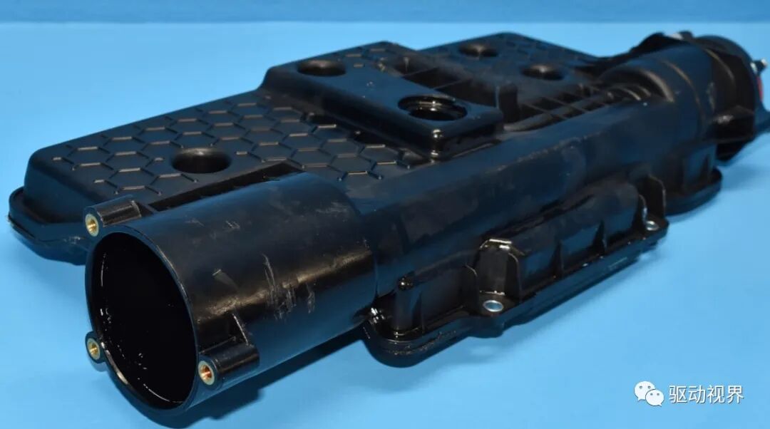

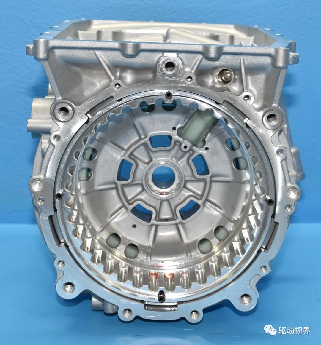

储油壳
Lucid电驱动技术全解析的图56
Lucid电驱动技术全解析的图57
Lucid电驱动技术全解析的图58

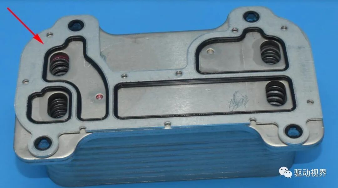

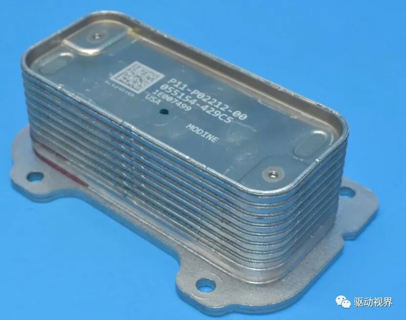

油冷器
Lucid电驱动技术全解析的图59
Lucid电驱动技术全解析的图60

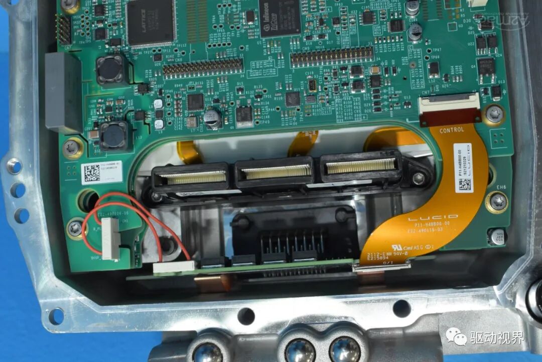

电控部分
Lucid电驱动技术全解析的图61
▲Lucid_Air_HV Connector plug_Plug wiring

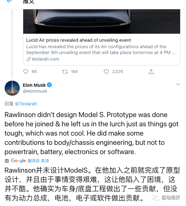

甚至,Lucid CEO & CTO Peter Rawlinson 说的一些言论引来特斯拉掌门人马斯克的关注。不管这个事件是不是 Lucid 「碰瓷」特斯拉,都从侧面说明:Lucid 让马斯克重视了。
