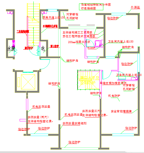

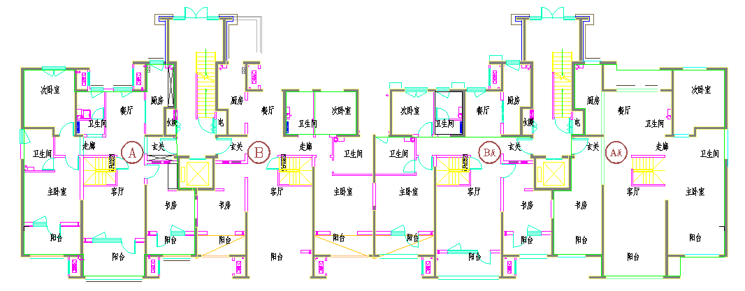

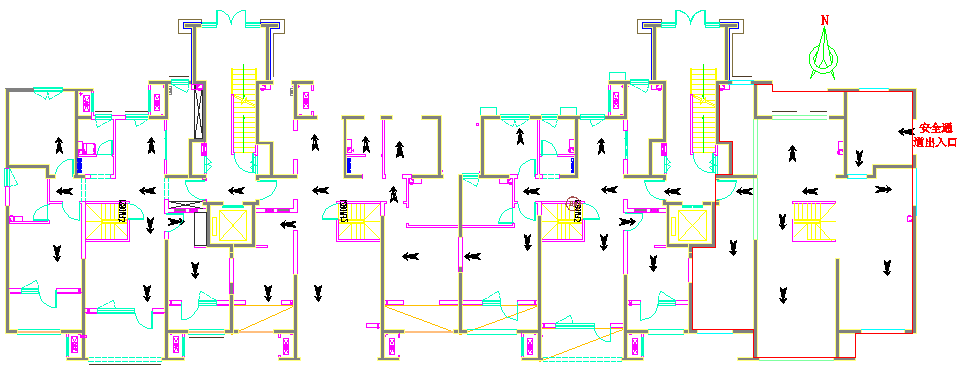

本工程首层分东西两个单元,东单元东西两户为A-反、B-反户型,东单元东西两户为A、B户型:
工地样板层如何布置?手把手指导!的图2
首层建筑平面图

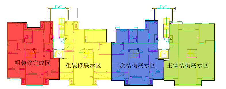

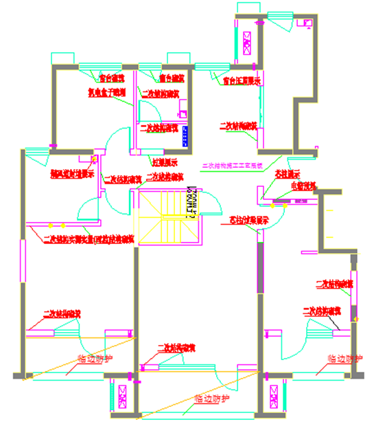

根据首层户型特点以及工程阶段特点,样板展示区划分为四大区域:
(1)A-反户型为主体结构样板区
(2)B-反户型为二次结构样板区
(3)B户型为粗装修样板区

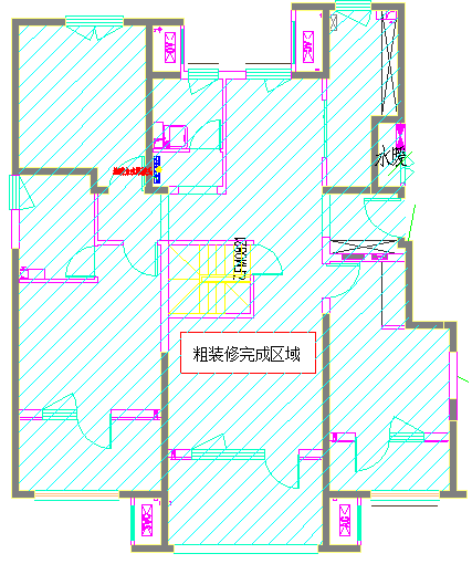

(4)A户型为粗装修完成区
工地样板层如何布置?手把手指导!的图3
样板展示区划分示意图

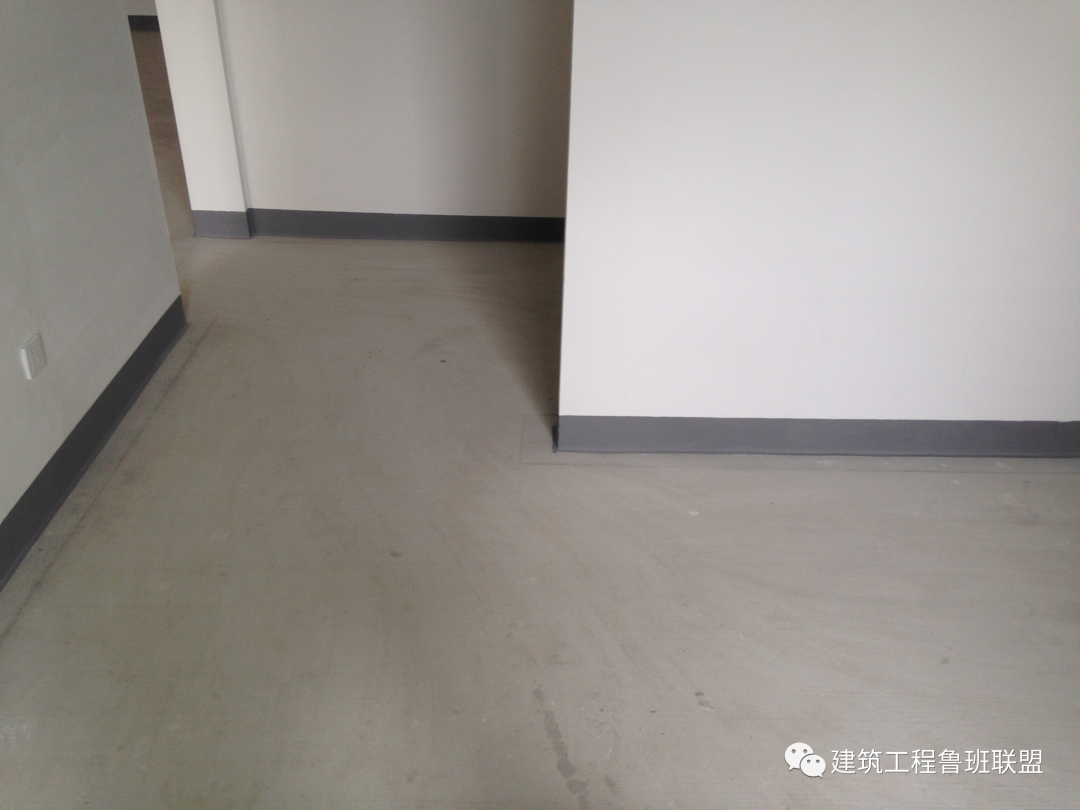

观摩行走路线:样板层出入口位于2#东侧安全通道位置,东、西展示区域由电梯间公共走廊及单元分户墙连接:
工地样板层如何布置?手把手指导!的图4
样板展示区行走路线图

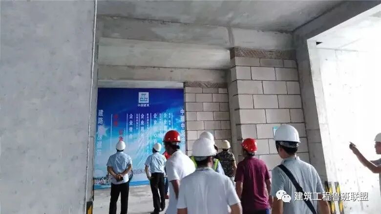

主体结构样板区
工地样板层如何布置?手把手指导!的图5
工地样板层如何布置?手把手指导!的图6

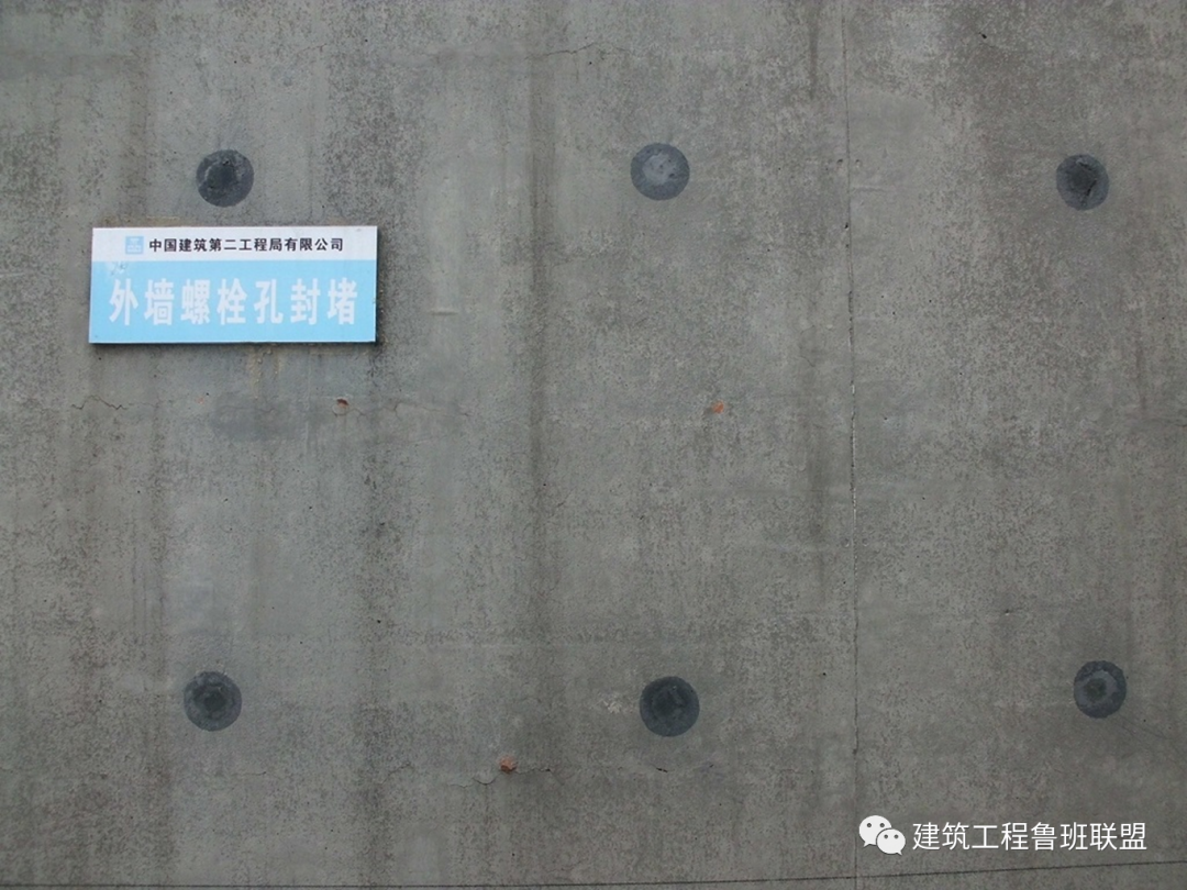

1、外墙穿墙螺栓洞口封堵
封堵措施:采用1:2微膨胀水泥砂浆封堵,外墙面孔洞周边涂抹直径100mm,1.5mm厚沥青油膏防水。
工地样板层如何布置?手把手指导!的图7

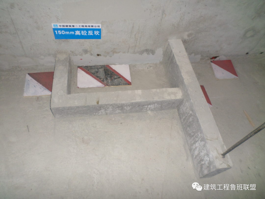

2、卫生间、厨房烟风道反坎样板
做法:烟道口四周上做100mm宽、150mm高钢筋混凝土反坎(上下各2∅10,箍筋∅6@200),与结构板一同现浇。
工地样板层如何布置?手把手指导!的图8

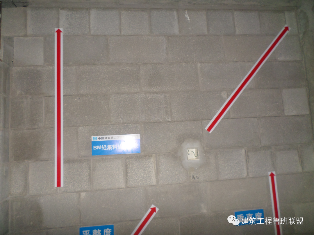

3、结构实测实量样板
平整度检测:按照45度角斜放靠尺,累计检测2次表面平整度,墙长度大于3米时,还需在墙长中部水平放靠尺检测1次表面平整度。
垂直度检测:按照以下原则检测2次:一是靠尺顶端接触到下部地面位置时测1次垂直度,二是靠尺底端接触到下部地面位置时测1次垂直度,墙长大于3m时,还需在墙体长度中间位置靠尺基本在墙体高度方向居中时测1次垂直度。
工地样板层如何布置?手把手指导!的图9

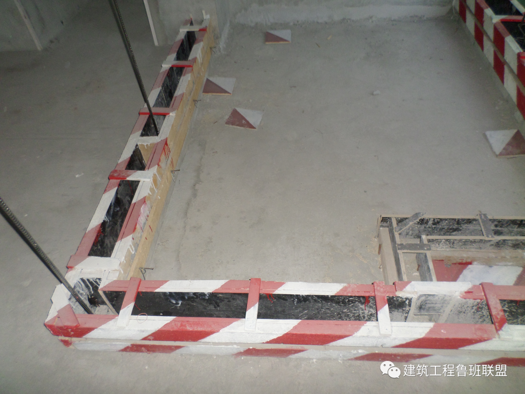

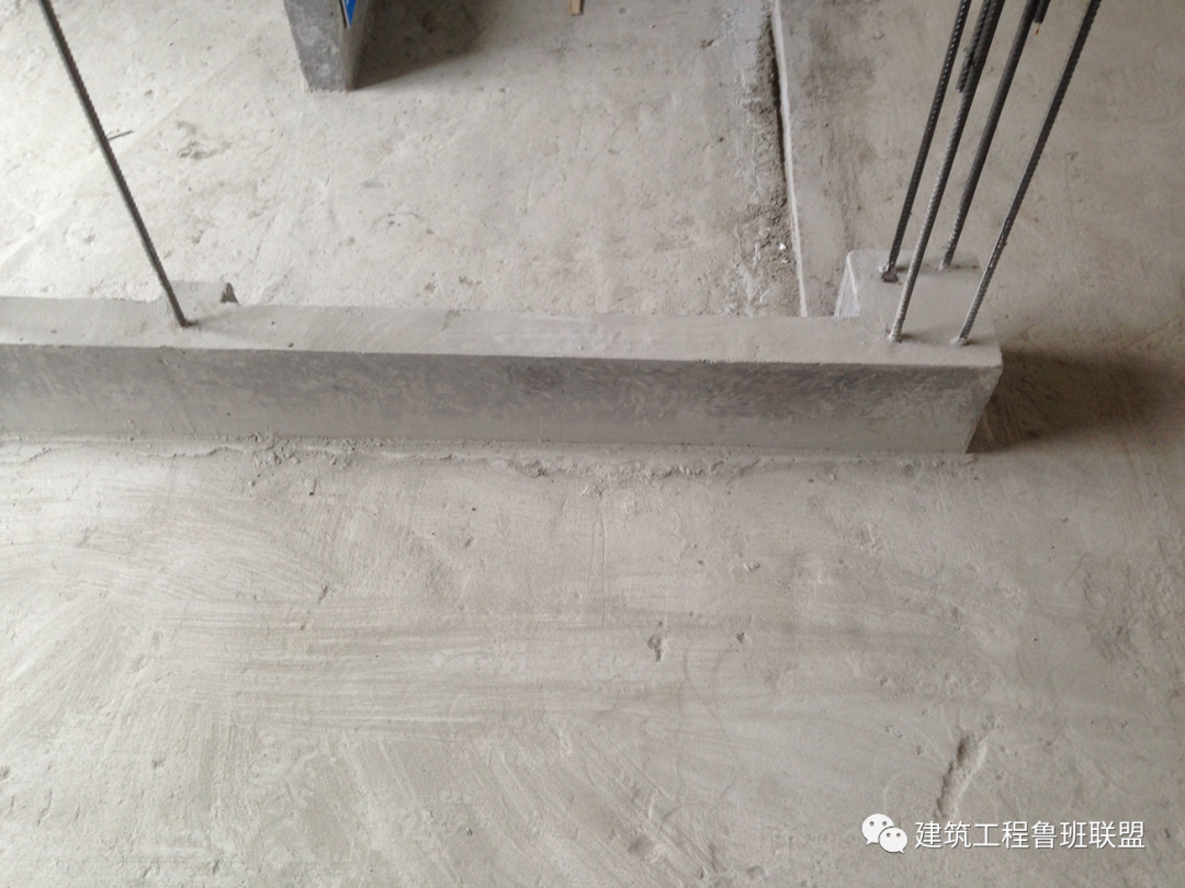

4、卫生间、厨房混凝土反坎
做法1:厨房、卫生间周边墙体(门洞除外)填充墙体根部须先做高出相邻较高房间结构板面200mm的C20细石混凝土导墙再砌筑上部墙体。
工地样板层如何布置?手把手指导!的图10
做法2:东侧卫生间西侧墙体南侧导墙支模展示。

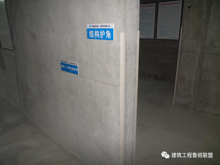

6、阳角防护
做法:采用成品pvc材质护角,防护高度1.5m,每侧宽度3cm。
工地样板层如何布置?手把手指导!的图13

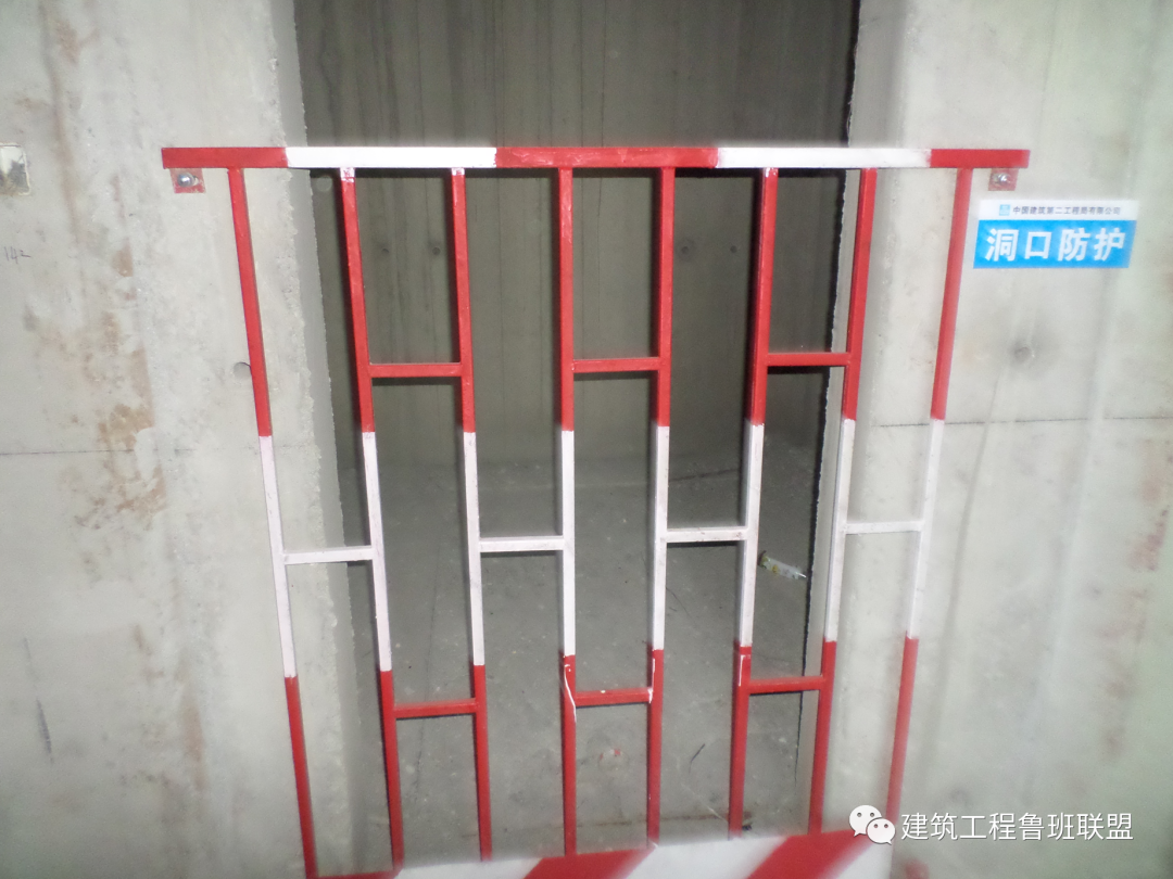

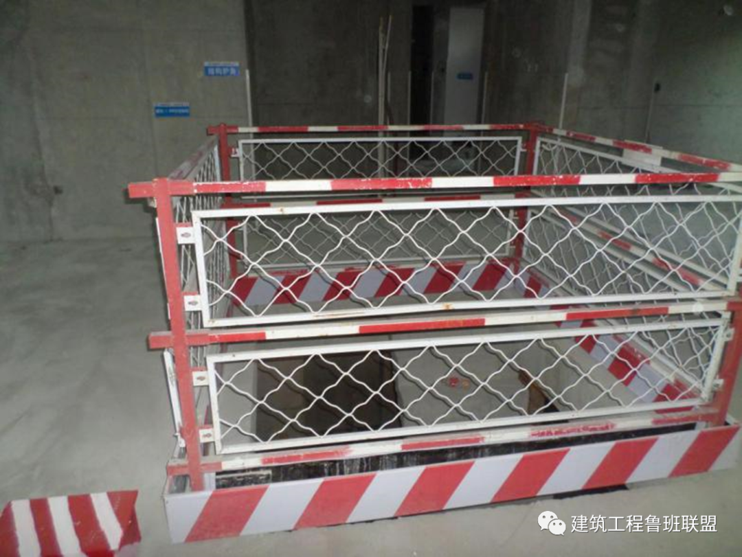

7、洞口防护
楼板面边长250mm-500mm的洞口防护:
工地样板层如何布置?手把手指导!的图14
楼板面边长大于1500mm的洞口防护:
工地样板层如何布置?手把手指导!的图15

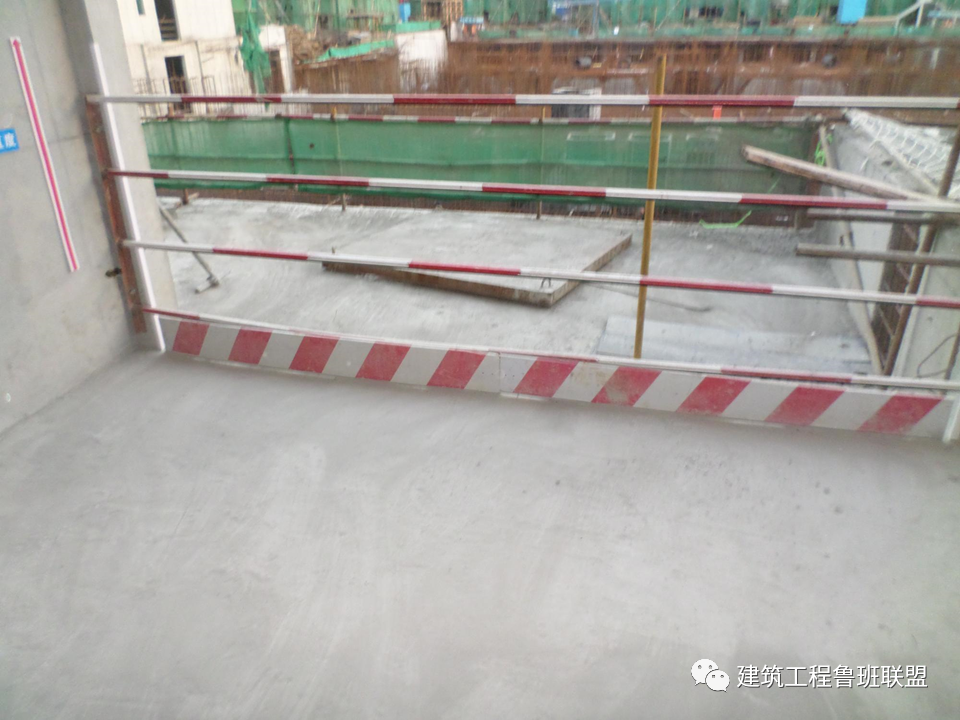

临边防护:
工地样板层如何布置?手把手指导!的图16
工地样板层如何布置?手把手指导!的图17

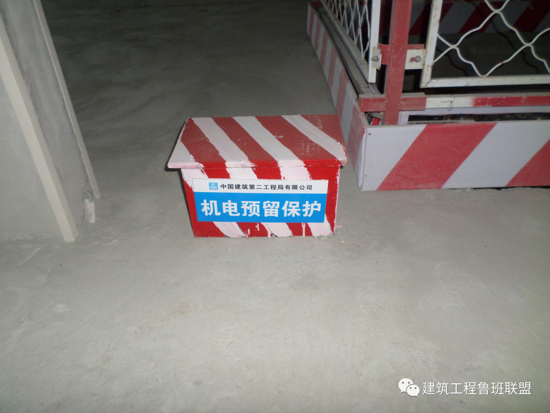

机电防护:

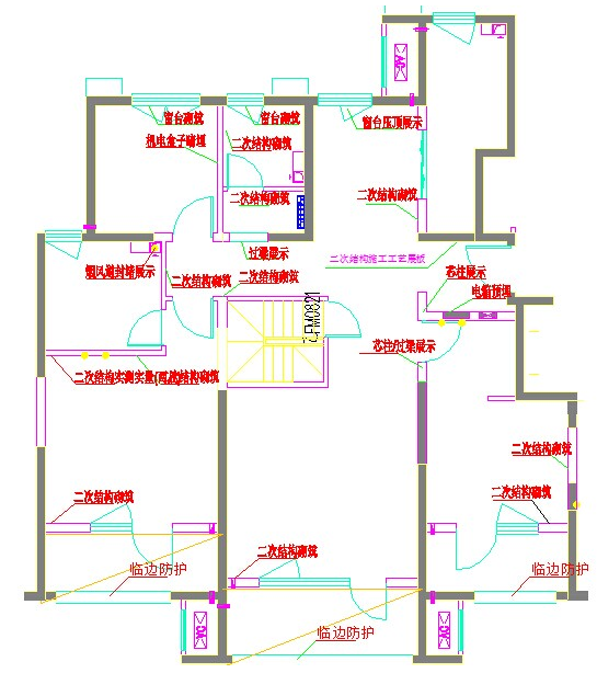

二次结构样板区
工地样板层如何布置?手把手指导!的图19
工地样板层如何布置?手把手指导!的图20
展示内容

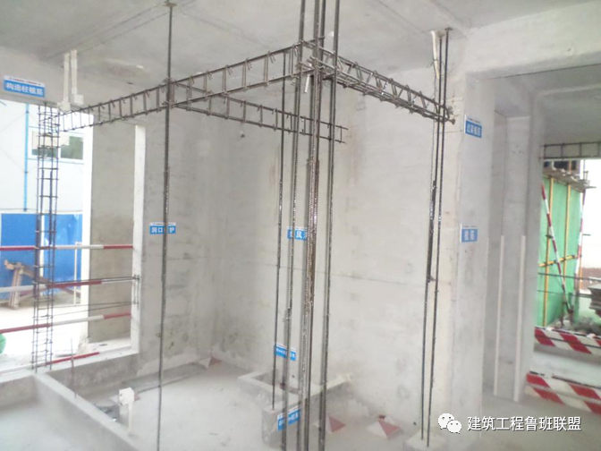

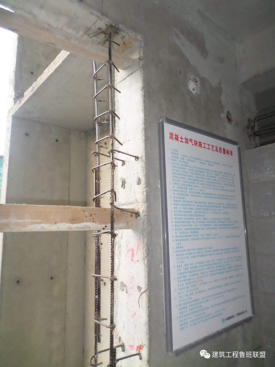

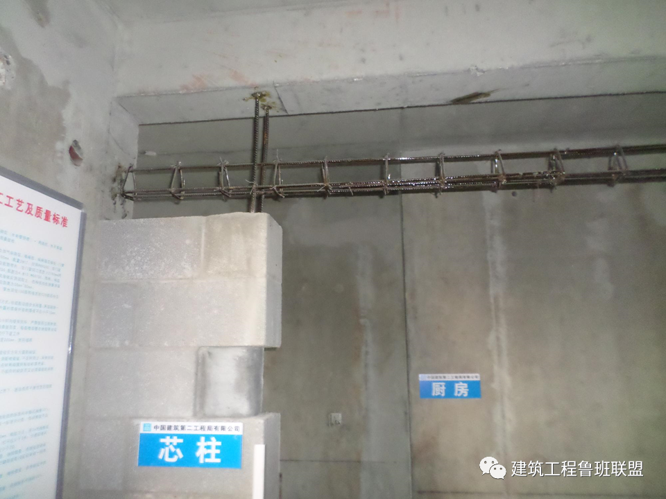

1、芯柱、系梁展示样板
芯柱系梁统一展示在书房门入口,系梁宽度范围内以上不砌筑,下部留出1—2皮转不砌。

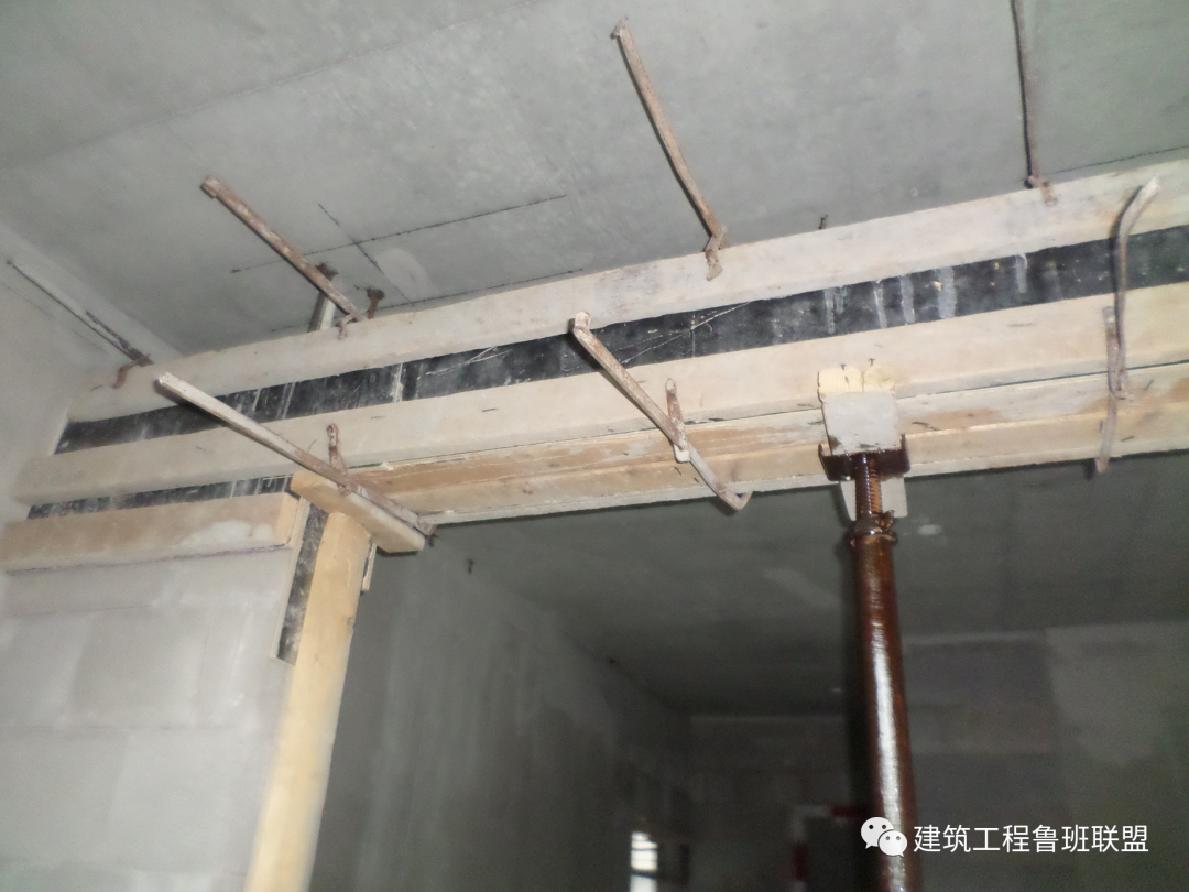

2、过梁支模样板
底部支撑采用碗扣架,木板固定采用步步紧,间距500mm,不使用对拉螺栓。
工地样板层如何布置?手把手指导!的图22

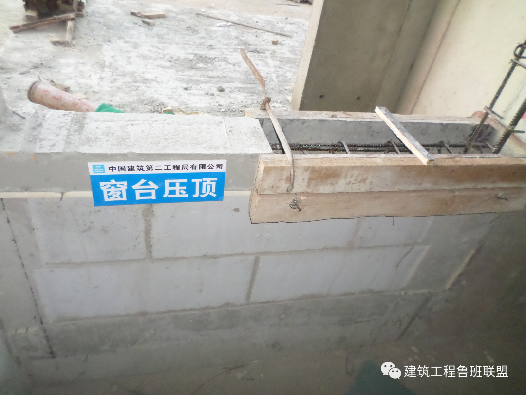

3、窗台压顶样板

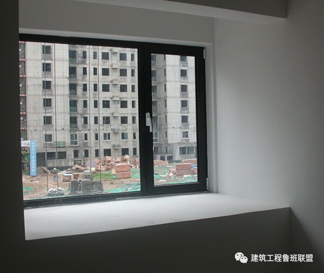

窗台须设100厚同墙宽的C20细石砼压顶,压顶通长设置,配筋2C12;A6@200或设置U形梁。
工地样板层如何布置?手把手指导!的图23

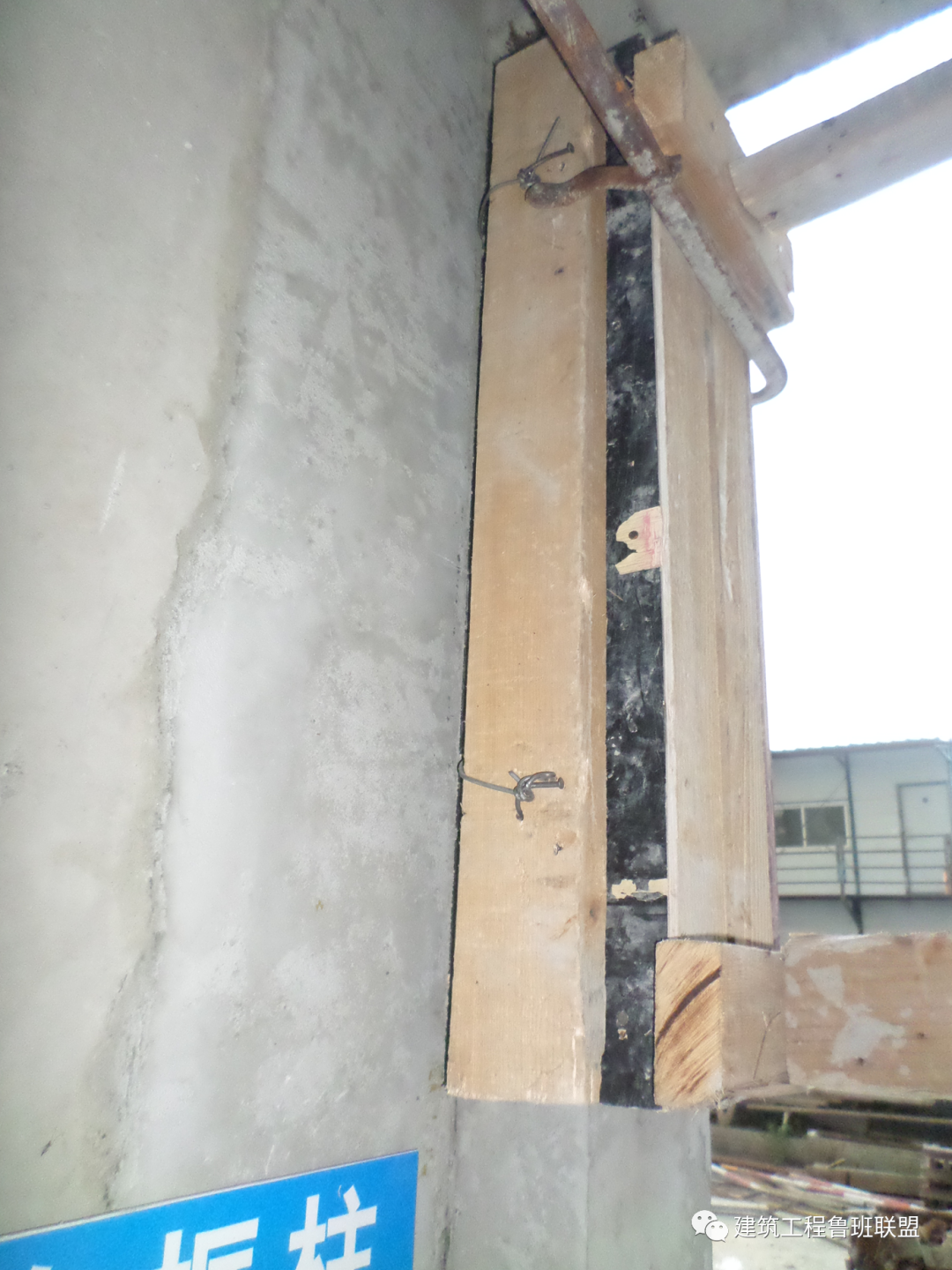

抱框柱模板
工地样板层如何布置?手把手指导!的图25
抱框柱植筋

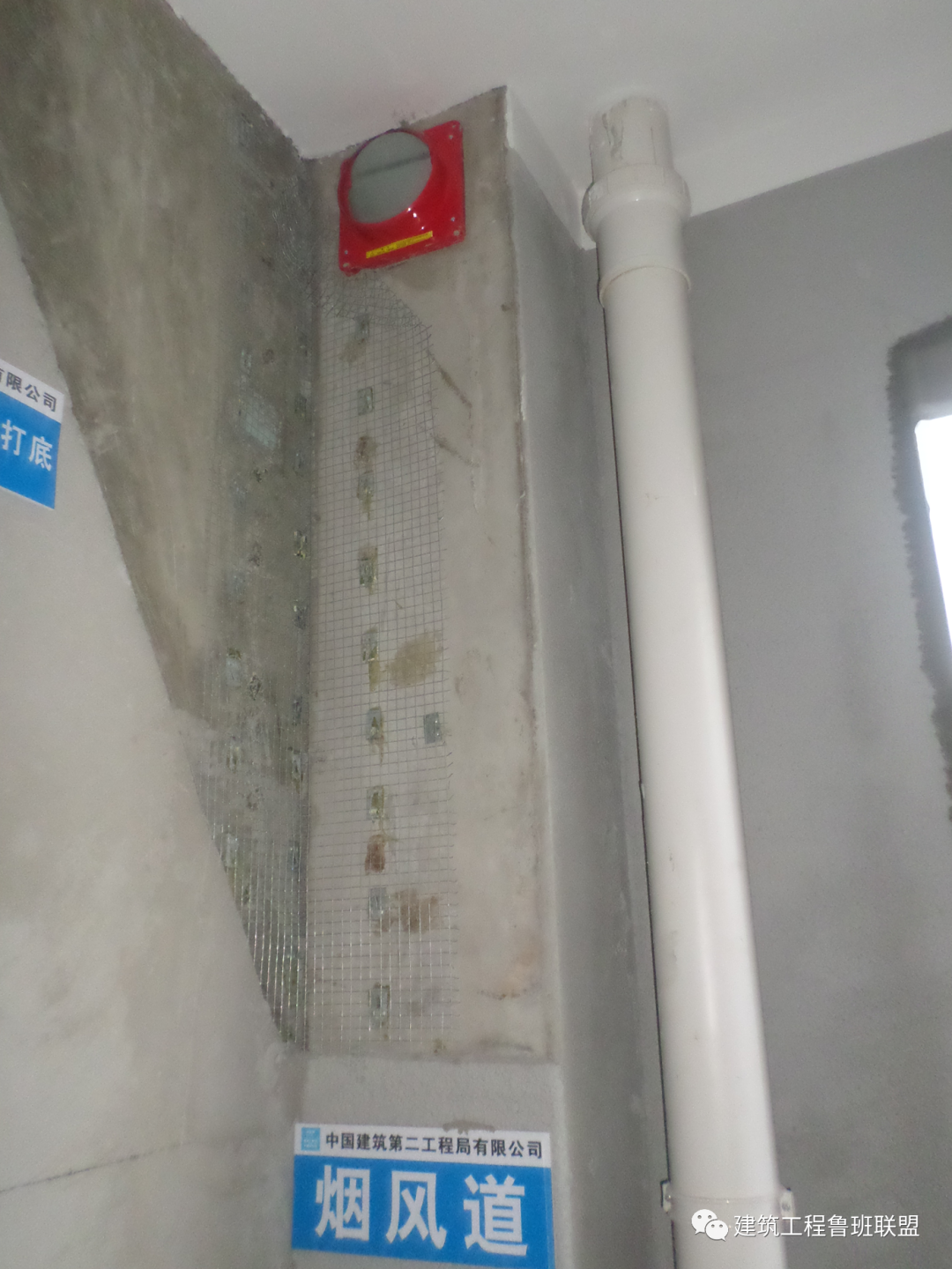

5、烟风道封堵样板
1)烟道口四周上做100mm宽、150mm高钢筋混凝土反坎(上下各2∅10,箍筋∅6@200),与结构板一同现浇;2)烟道后墙体8mm厚1:2.5防水砂浆抹灰打底;3)烟风道安装;4)C20细石混凝土(掺12%UEA膨胀剂)分两次堵塞缝隙。
工地样板层如何布置?手把手指导!的图26

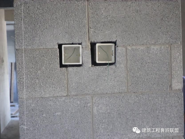

6、机电线盒暗槽样板
1)深化结构与机电图纸,进行BM连锁砌块与穿线管道、开关、电箱等相对位置的排布,在砖砌筑之前先按深化图打孔或切割,避免后期剃凿破坏墙体;2)由下至上的线管,砌筑时将砌块套入;由上至下的线管,砌筑时将砌块侧面开槽,将管线套入砌块中。

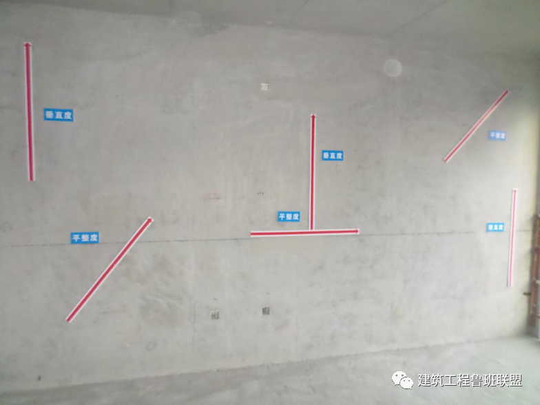

7、二次结构实测实量样板
平整度检测:1)当墙面长度小于3米,各墙面顶部和根部4个角中,任取2个角。按45度角斜放靠尺分别测量2次;2)当墙面长度大于3米时,还需在墙长度中间位置增加1次水平测量;3)墙面有门窗、过道洞口的,在各洞口45度斜交叉各测一次,作为新增实测指标合格率的1个计算点。
垂直度检测:1)当墙长度小于3米时,同一面墙距两侧阴阳角30cm位置,分别按以下原则实测2次:一是靠尺顶端接触到上部砌体位置时测1次垂直度,二是靠尺底端距离下部地面位置30cm时测1次垂直度;2)当墙长度大于3米时,同一面墙距两端头竖向阴阳角30cm和墙体中间位置,分别按以下原则实测3次:一是靠尺顶端接触到上部砌体位置时测1次垂直度,二是靠尺底端距离下部地面位置30cm时测次垂直度,三是在墙长度中间位置靠尺基本在高度方向居中时测1次垂直度。

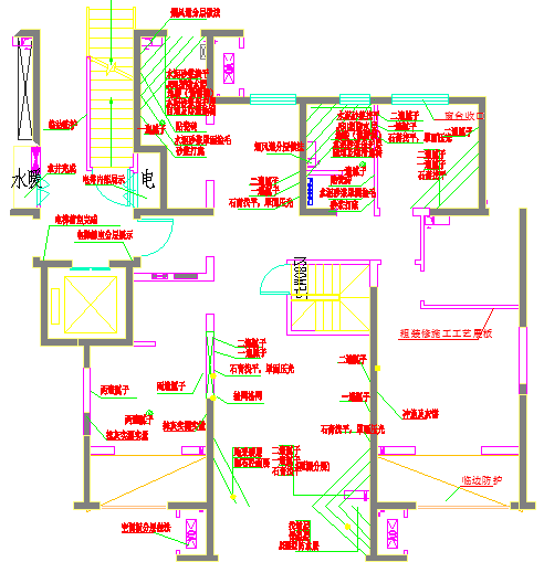

粗装修样板区
工地样板层如何布置?手把手指导!的图30
工地样板层如何布置?手把手指导!的图31
展示内容

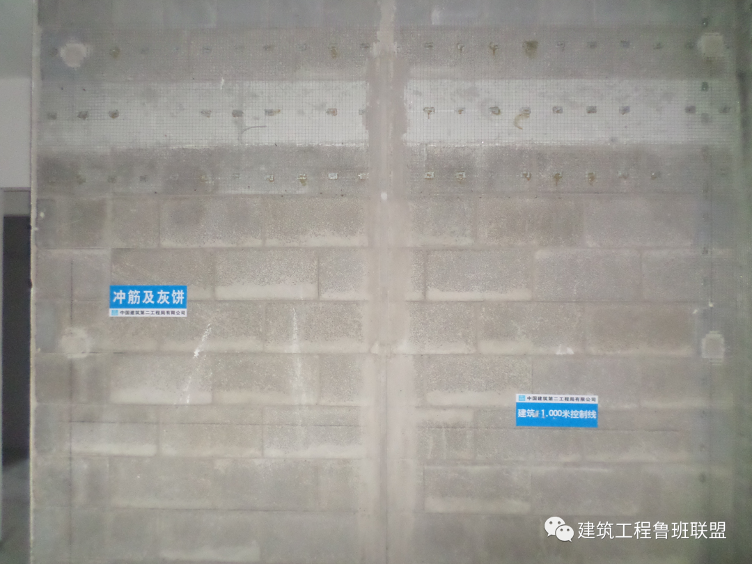

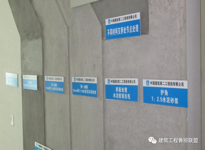

1、冲筋灰饼
室内粗装修底层于面层石膏找平前墙面须做灰饼及冲筋处理,冲筋间距1200mm,冲进两端距离结构顶面及地面各300mm,冲筋宽度3cm,灰饼宽度5cm。
工地样板层如何布置?手把手指导!的图32
2、客厅墙面
样板展示墙分层展示,每层做法展示宽度300—500cm,垂直高度1.6m,1.6m以上按照45°角折角置顶。
工地样板层如何布置?手把手指导!的图33

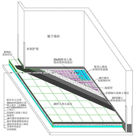

3、客厅地面
地暖配合样板区地暖施工,楼面施工工艺样板展示层每隔300mm做一层,剖层角度45°。
客厅、餐厅、卧室等户内房间楼面做法:1)钢筋混凝土结构板;2)地采暖层;3)50mm厚C20细石砼面层(内铺∅1.6mmx100x100钢丝网);4)预留40mm业主装修层。
工地样板层如何布置?手把手指导!的图34

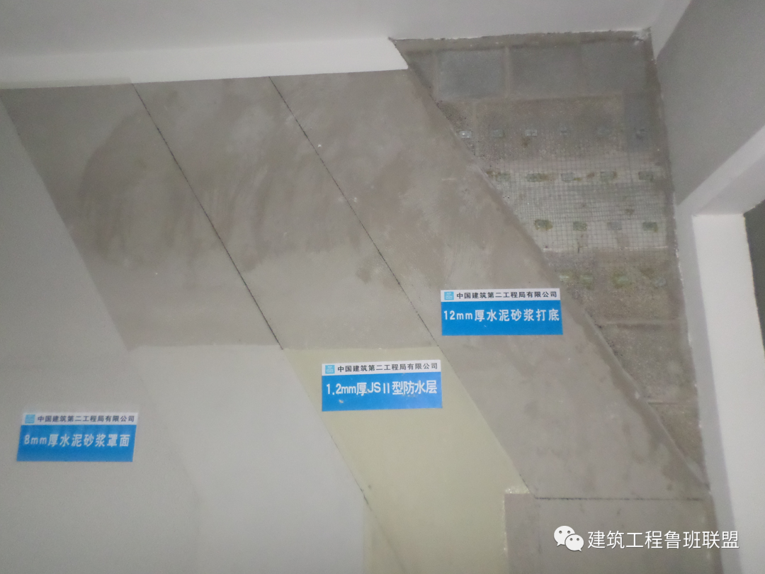

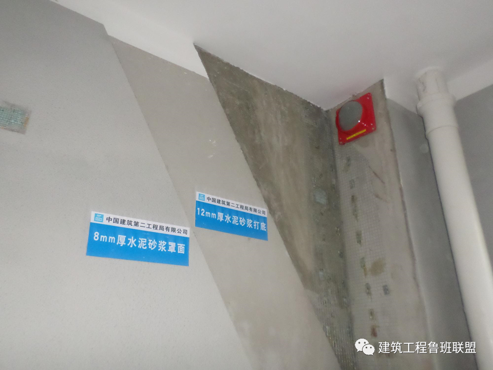

4、卫生间墙面
卫生间墙面做法:1)基层墙体;2)12mm1:3水泥砂浆打底;3)1.8m高防水层;4)8mm厚1:2.5水泥砂浆罩面拉毛;5)水泥浆粘贴瓷砖。
工地样板层如何布置?手把手指导!的图35

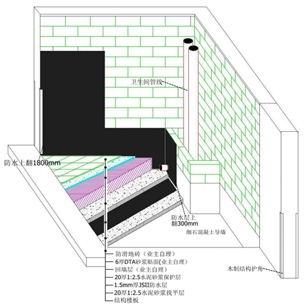

5、卫生间地面

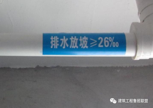

厨房卫生间地面分层做法,水电配合地漏、防水套管的安装,每隔200mm做一层,剖层角度45°。
卫生间地面做法:1)钢筋混凝土楼板;2)20厚1:2.5水泥砂浆找平层;3)1.5mm厚JSII型防水层(上翻至建筑完成面以上1800mm);4)地采暖层;5)50mm厚C20细石混凝土面层;6)回填层及防滑面砖饰面层业主自理。
工地样板层如何布置?手把手指导!的图36
6、厨房墙面
做法:1)基层墙体;2)12mm1:3水泥砂浆打底;3)8mm厚1:2.5水泥砂浆罩面拉毛。
工地样板层如何布置?手把手指导!的图37

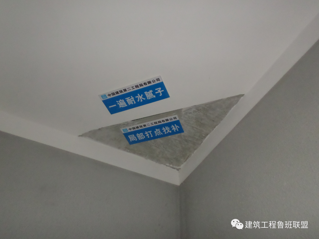

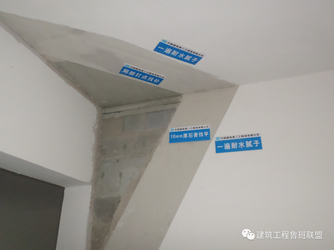

7、顶棚
顶棚样板分层展示,每隔500mm做一层,剖层角度45°。
顶棚做法:1)基层处理(局部打点,找补);2)一遍腻子;3)二遍腻子(厨房、卫生间采用1遍腻子,四周墙面下返100mm)。
工地样板层如何布置?手把手指导!的图38

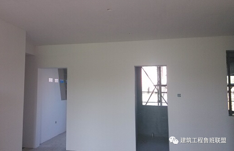

粗装修完成区
工地样板层如何布置?手把手指导!的图39
交房展示

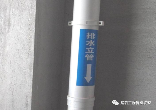

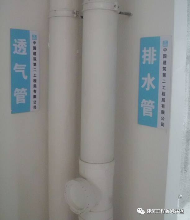

4、管道安装
工地样板层如何布置?手把手指导!的图43

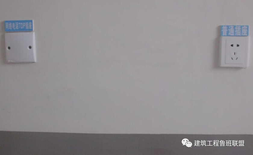

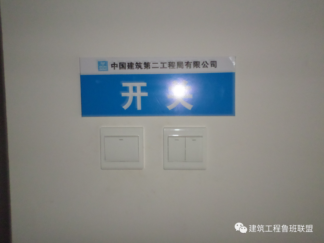

5、开关插座
工地样板层如何布置?手把手指导!的图44
工地样板层如何布置?手把手指导!的图45

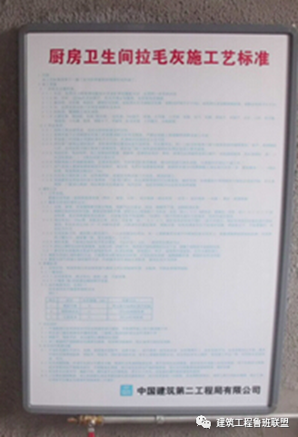

展示区标示标牌
1、分部分项工程施工控制要点及质量标准
采用KT板制作,尺寸600mm*900mm,内容包括混凝土结构工程、砌筑工程、装饰装修工程、防水工程、建筑地面工程、给排水工程、电气工程控制要点及施工标准等。
工地样板层如何布置?手把手指导!的图46
工地样板层如何布置?手把手指导!的图47

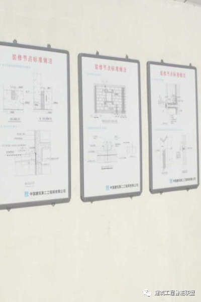

2、施工工艺及节点做法示意牌
采用KT板制作,尺寸600mm*900mm,内容包括穿墙螺栓封堵工艺、BM砌块施工工艺、钢筋植筋工艺、卫生间防水工艺、地暖施工工艺、外窗施工节点、BM砌块芯柱及过梁节点、地面施工节点示意图等。
工地样板层如何布置?手把手指导!的图48
工地样板层如何布置?手把手指导!的图49
