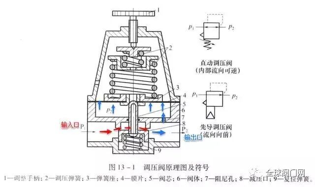

如图所示,减压阀口8是处于常开位置的,阀口开度的大小取决于手柄1的旋紧程度,手柄向下拧的越紧,阀口开度越大。
从输入口P1进入的高压气体,经过减压阀口8后,气流流速增加,压力却下降至P2,从输出口进入执行机构。

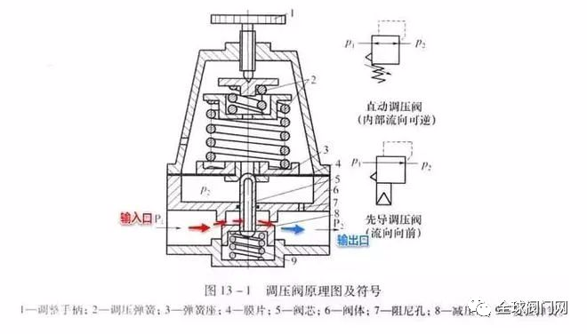

如图所示,减压后的气体大部分都进入执行机构中,还有小部分压力为P2的气体,从图中的阻尼孔7进入膜片腔室,在膜片4的下方产生一个向上的推力,当向上的推力与调压弹簧2向下的弹簧力相平衡时(此时的平衡是动态平衡的过程),调压阀便有稳定的压力输出了。

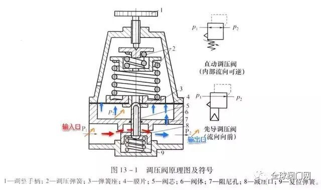

如图所示,如果输入压力P1突然升高,则输出压力显然也会随之升高,对应的膜片4下方的压力也会增高,膜片向上运动;且阀芯5在复位弹簧9的作用下也会向上推动膜片,从而使减压阀口8趋于阀口开度减小的位置,阀口的节流作用就增强了,直至输出压力P2降低,使膜片上下两端的压力再次达到平衡,减压阀口的输出压力再次趋于稳定。
图文并茂告诉你什么是调压阀?的图4
相反,如图所示,如果输入压力P1突然下降,则输出压力显然也会随之下降,对应的膜片4下方的压力也会减小,膜片向下运动,从而使减压阀口8趋于阀口开度增大的位置,阀口的节流作用就减小了,直至输出压力P2升高,使膜片上下两端的压力再次达到平衡,减压阀口的输出压力再一次趋于稳定。

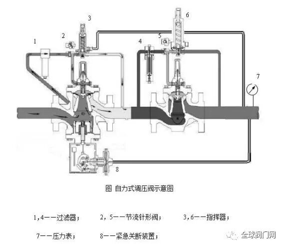

自力式调压阀主要由指挥阀、调压阀、节流针阀、导压管、紧急关断等组成(如图)
