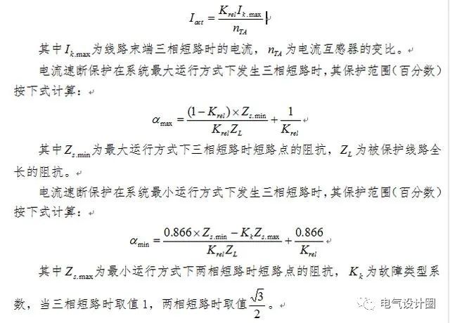

(4)电流速断保护的基本计算及其保护范围
电流速断保护是一种仅反应于电流增大而瞬时动作的一种电流保护类型。保护的按线路末端出现三相短路时的短路电流来整定,取一定的可靠系数Krel,可靠系数一般为1.2~1.3,保护起动电流Iact按下式计算:

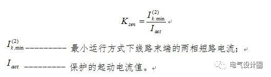

(5)限时速断和限时过流保护的基本计算及整定
限时速断保护是反应于电流增大而延时动作的一种电流保护类型,限时电流速断保护要求在系统的最小运行方式下,线路末端发生两相短路时,具有足够的反应能力,这个能力通常用灵敏系数Ksen来衡量,一般要求Ksen≥1.3~1.5,灵敏系数按下式校验:
继电保护整定是怎么算出来的?首先要了解这些基本的计算原则!的图3
当按最小运行方式下线路末端的两相短路电流校验灵敏度不满足要求时,可按下一线路的速断保护定值来整定,并取一定的配合系数Kmat,通常Kmat取1.15。

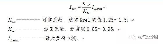

限时过流保护是反应于电流增大而延时动作的另一种电流保护类型。限时过流保护按躲过最大负荷电流来整定,取一定的可靠系数Krel,通常Krel取值1.25~1.5,同时,为了保证继电器在负荷电流作用下能够可靠返回,还必须考虑继电器的返回系数Kre,返回系数一般取0.85~0.95,动作电流可按下式校验:

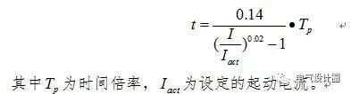

(6)反时限过流保护的基本计算及整定
反时限过流保护是动作时限与被保护线路中电流大小有关的一种保护,当电流大时,动作时限短,当电流小时,动作时限长。构成反时限特性的基本方法有两种,一种是通过R-C充电回路构成的晶体管型时间元件构成反时限特性,另一种是微机保护通过软件来实现反时限特性。以某类型微机保护装置的常规反时限过流继电器的电流—时间特性为例,其动作方程为:
继电保护整定是怎么算出来的?首先要了解这些基本的计算原则!的图6
反时限过流保护起动电流的计算可参照限时过流保护的起动电流计算公式。

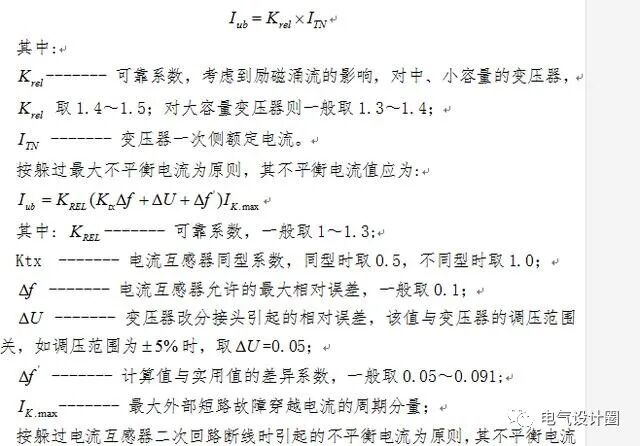

(7)变压器差动保护的计算与整定
变压器差动保护是一种反应流入和流出变压器能量差的一种保护类型。通过选取合适的电流互感器可以将能量以电流的形式反映在差动保护回路中,差动继电器的动作线圈接在差动保护回路的差动臂上。其起动电流按躲过变压器励磁涌流、因电流互感器的不同型而产生的不平衡电流以及穿越性故障引起的不平衡电流为原则进行整定。
按躲过变压器励磁涌流为原则,其不平衡电流值应为:
继电保护整定是怎么算出来的?首先要了解这些基本的计算原则!的图7
按躲过电流互感器二次回路断线时引起的不平衡电流为原则,其不平衡电流值为:
继电保护整定是怎么算出来的?首先要了解这些基本的计算原则!的图8
差动继电器的起动电流按以上三者中最大的计算值为依据进行整定。在实际应用中,对于微机型差动继电器而言,其动作电流一般选择在Id0=(0.2~0.3)IN,基本能有效躲过以上因素导致的不平衡电流。不同类型的微机差动继电器其特性曲线会有所不同,这与产品所选择的算法有关,在此不作介绍。
