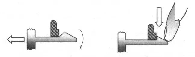

塑胶卡扣的分类,如果按拆卸难度分,可分为可拆卸卡扣(活扣)不可拆卸卡扣(死扣),可拆卸卡扣又分为易拆卸卡扣难拆卸卡扣
易拆卸卡扣:即不需要工具就可拆卸的卡扣连接。
难拆卸卡扣:需要借助工具才能拆卸的卡扣连接。
不可拆卸卡扣:只能通过破坏零件才能拆卸的卡扣连接。
塑胶卡扣连接主要利用的是塑胶的弹性变形后可回复原来形状的特性,所以区分以上三种卡扣的不同点在于卡扣的卡合面脱离基体件的配合面的难易程度。
所以,并不是卡合量多少的问题,有些卡扣卡合量虽然少,但是其变形空间小,此种卡扣就难拆卸或不可拆卸。有些卡扣卡合量大,但是其有足够变形空间,同时也方便通过手动或简易工具即可拆卸,此种卡扣就属于易拆卸卡扣。

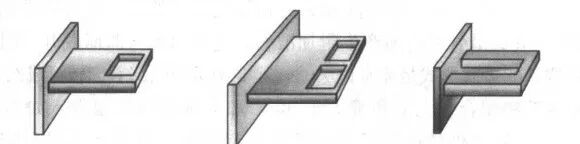

1、悬臂式卡扣,这种卡扣最常见,用途最广泛,很多形式是以此种卡扣演变而成,因此,悬臂式卡扣又细分为以下三种:

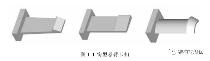

1)钩型悬臂卡扣,最常用的悬臂式卡扣,其力的作用线与中性层有偏矩。

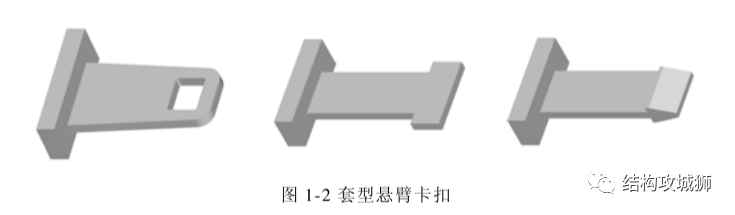

2)套型悬臂卡扣,不太常用,其力的作用线与中性层有重合。

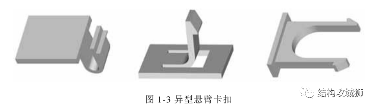

3)异型悬臂卡扣,特殊场合常用,特点是可拆卸次数多,寿命长。

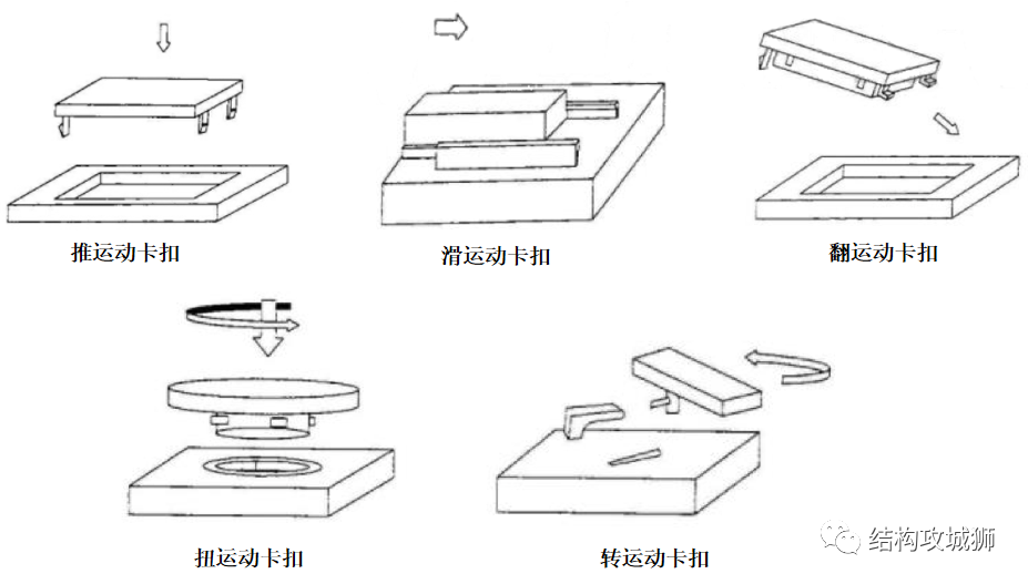

按装配过程的运动轨迹分,可分为直线运动卡扣和转运动卡扣,直线运动卡扣以推、滑运动为典型,转运动以翻、扭、转为典型。
1)推运动卡扣,装配件和基体件在最终锁定之前产生的接触时间相对较短。(某些导向功能件可在卡扣与基体接触之前先接触导向)
2)滑运动卡扣,装配件在完成最终连接前始终与约束体接触,同时做直线运动。
3)翻运动卡扣,装配件上的定位功能件首先与基体件接合,在初始接合时依靠装配体绕初始定位副的旋转,最后依靠锁紧功能件完成结合。
4)扭运动卡扣,带轴对称约束功能件的装配件首先以直线运动与基体件相接合,装配件绕轴旋转,装配时对卡扣施加外力,然后利用约束功能件之间的凹凸结构完成配合。
5)转运动卡扣,是依靠在一个定位副上以推运动与卡扣相结合。

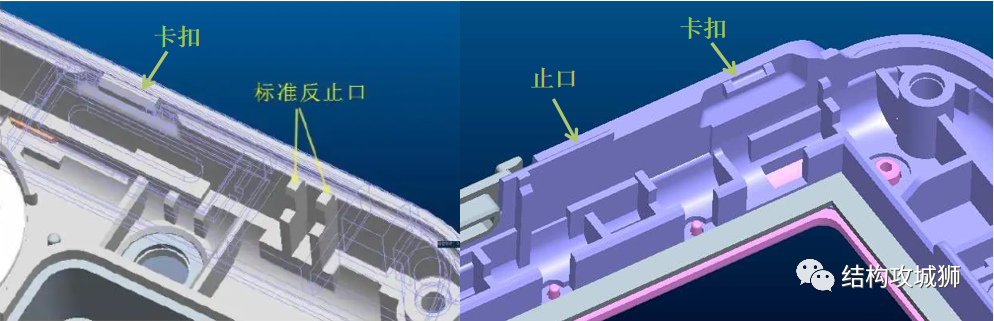

定位件
定位件是相对非柔性的约束功能件,它们保证装配件和基本件之间的精确定位,并提供锁紧力以外的分离抵抗力,承受约束行为中主要的载荷。
塑胶件的结构设计:卡扣篇(上)的图11
图:止口或反止口作为定位件,同时提供卡扣的分离抵抗力

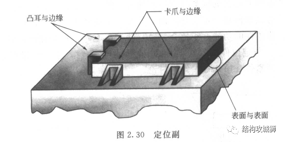

定位件的常见类型包括:销、锥销、导轨、楔、卡爪、表面、边缘、凸耳、凸台、槽、孔和活铰链等。
一个零件上存在定位件,意味着另一件上也存在与之配合的定位件,它们一起构成定位副
塑胶件的结构设计:卡扣篇(上)的图12

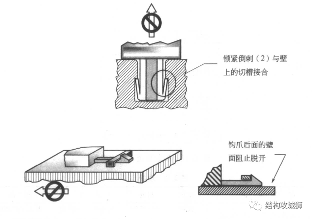

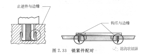

锁紧件
锁紧件是在装配过程中弹性变形,并在装配到位后恢复到原始位置从而形成锁紧并提供保持力的约束功能件。
锁紧件的常见类型包括:钩爪、卡爪、环套、扭杆和止逆等。
一个零件上存在锁紧件,意味着另一件上也存在与之配合的配套件,一般来说,配套件相对锁紧件来说是个定位件,而不是另一个锁紧件,因为配套件是粗壮的、非柔性的功能件,锁紧件与配套件一起构成锁紧副

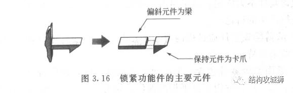

所有的锁紧件都有两个主要元件,一个是装配和拆卸时的偏斜元件,另一个是与装配功能件接触的保持元件

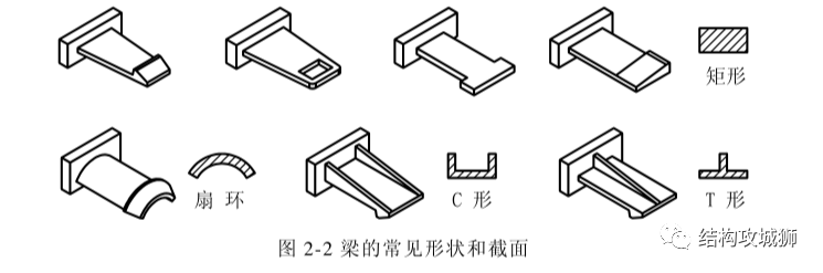

在悬臂梁卡扣中,偏斜元件多为悬臂梁,梁的形状和截面形式设计比较自由,可以有多种变化,可以是矩形、扇环形、U形、T形等。其中矩形截面最常用,U形、T形实际上是矩形的变种,目的是增加梁的截面积,提供梁的刚度。

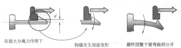

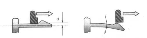

对于钩型保持元件,其有一个特点,就是当分离力作用在锁紧件上时,无论钩型保持元件的形状如何,反作用力的作用线都不可能沿梁的对称轴(梁的中性层),总有一个偏移量d,这样,在受到较大分离力时,梁注定会弯曲,且弯曲总会发生在悬臂梁最薄弱的方向。
塑胶件的结构设计:卡扣篇(上)的图16
图:保持面角度小于90°

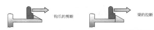

即使是带有90°或接近90°保持面角度的钩爪,也会在很大力的作用下脱钩,但是保持元件根部容易断裂而造成失效。
塑胶件的结构设计:卡扣篇(上)的图17
图:保持面角度等于90°
塑胶件的结构设计:卡扣篇(上)的图18
图:卡扣失效

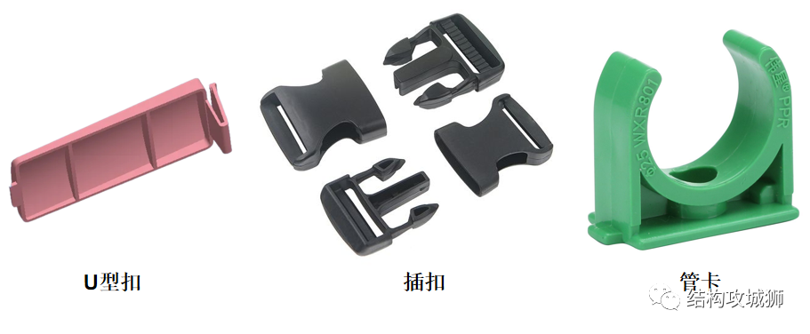

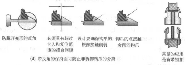

如果钩爪和配合件上的角度都大于90°,那么保持强度会明显增大,这种设计一般应用在保持强度要求较大的场合,常见于一些背包上的插扣。
塑胶件的结构设计:卡扣篇(上)的图19
图:保持面角度大于90°

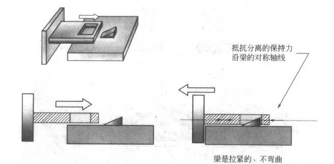

对于套型保持元件,此类型末端为空框或是边状保持元件,其特点是,其分离力的反作用力的作用线经过梁的对称轴(梁的中性层),所以没有偏斜力作用,梁不会发生弯曲,悬臂卡扣的保持强度由材料的拉伸和剪切强度决定,因此,套型保持元件具有很高的保持强度。

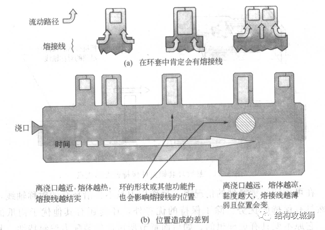

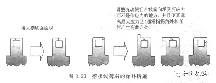

但是套型保持件有一缺点,就是其本身强度偏低,主要是因为在注塑成型的过程中,在套环的某处会形成一条熔接线(当熔体流动至一些孔洞时,两股融体料流前锋的汇合处就会形成熔接线)。
塑胶件的结构设计:卡扣篇(上)的图22
熔接线会使保持件末端的结构强度降低,强度降低的程度除了跟材料本身的力学性能有关外,还与料流前锋的温度以及料流前锋表层的熔合能力有关。在有填充物(玻纤)的情况下,由于纤维不易跨过溶解线流动,导致熔接线处的料流熔合不充分,使得熔接线处的强度明显降低。
改善措施:
虽然熔接线无法避免,但是可以通过对套型保持件的结构调整来提高强度,比如局部加大保持件的厚度、改变熔接线的位置。
塑胶件的结构设计:卡扣篇(上)的图23
同时,在有应力集中的拐角应导圆角,还有,如果空间允许,可以在背部加胶,使套型保持件由穿孔的改为盲孔的,或者在背部增加加强筋。
塑胶件的结构设计:卡扣篇(上)的图24
