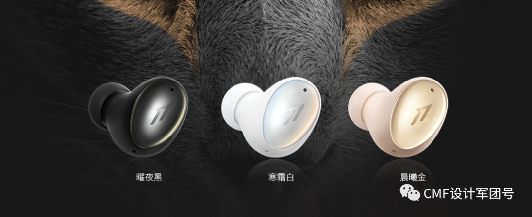

  • 单色极简风: 这种风格目前比较主流,没有加入太花哨的设计元素。整体造型圆润饱满,比较规则,色彩大多是黑白灰等配色,材料多是塑胶,工艺以喷漆烤漆类为主,部分采用了NCL镀膜,增强质感;
  • 差异化装饰: 这种风格的设计类型就比较多了,从造型、材料、色彩等都会有所不同。比如半透及透明、皮革织物等包覆、陶瓷或玻璃耳机后盖、幻彩纹理、猫眼晶石、双色及点缀色、定制图案打造等等。

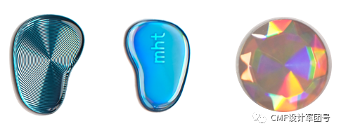

由于TWS耳机的结构不尽相同,有“柄状”、“豆式”、“挂耳式”等等,因此光学纹理装饰结构件也分几种,背盖、耳机柄外壳、LOGO结构件等,但工艺原理大体一致。
干货!TWS耳机:光学纹理装饰结构件工艺详解+供应商介绍的图1

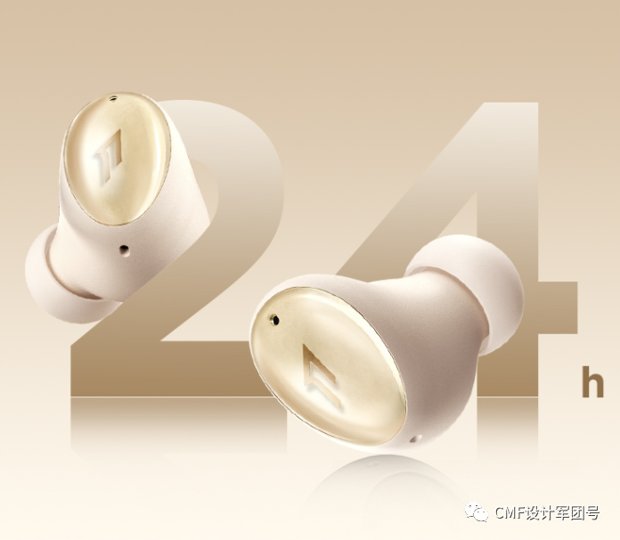

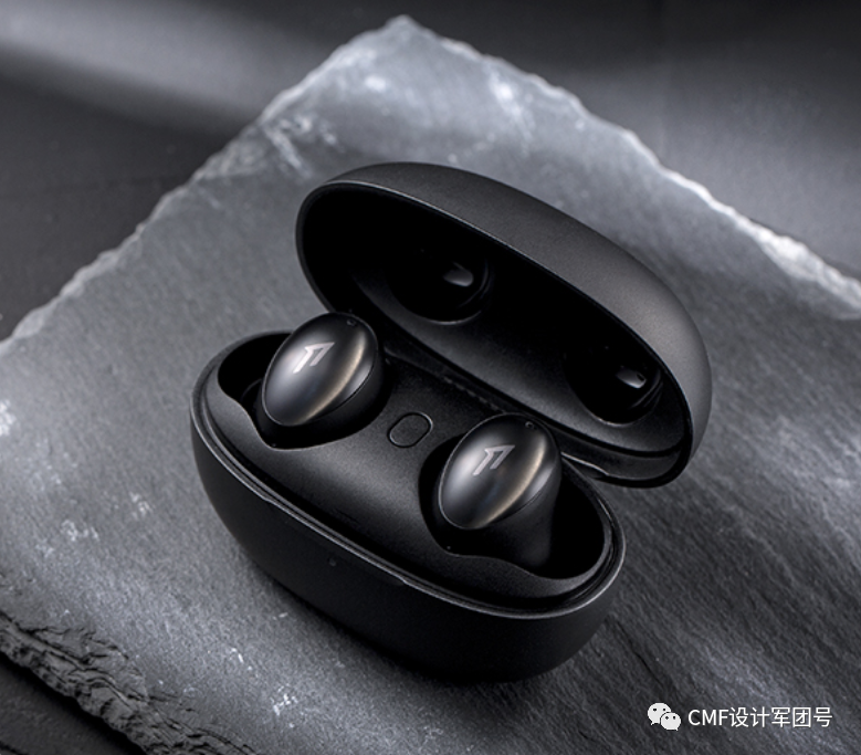

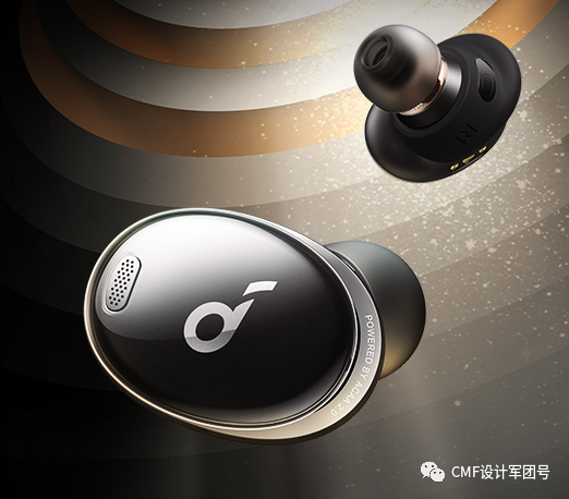

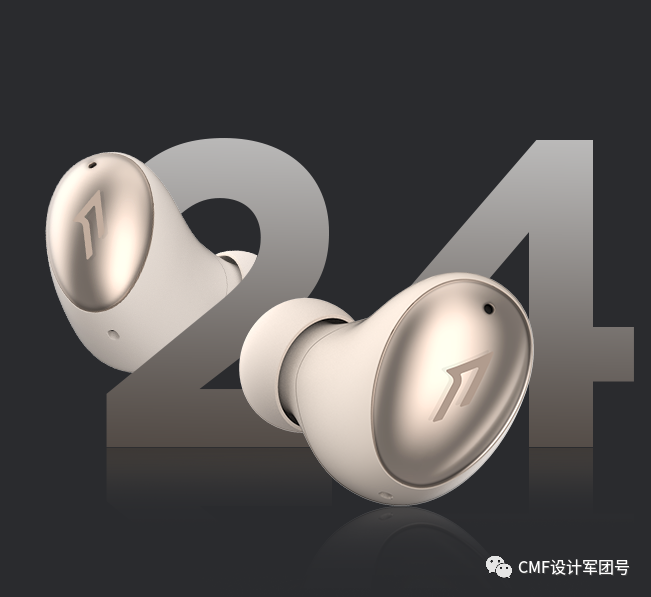

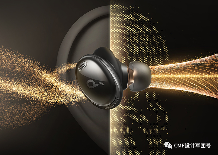

1. 塑胶材质
三种材质中,成本相对较低的应该是在塑胶盖片上做光学纹理。大体流程如下,UV转印工艺是在贴合纹理那个位置。目前做TWS耳机塑胶装饰片的材料主要是透明PC及PMMA。
干货!TWS耳机:光学纹理装饰结构件工艺详解+供应商介绍的图2
干货!TWS耳机:光学纹理装饰结构件工艺详解+供应商介绍的图3
图 PMMA亚克力耳机背盖

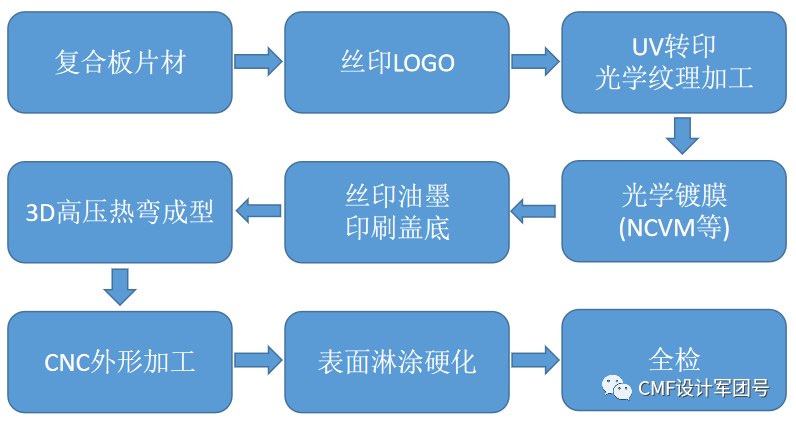

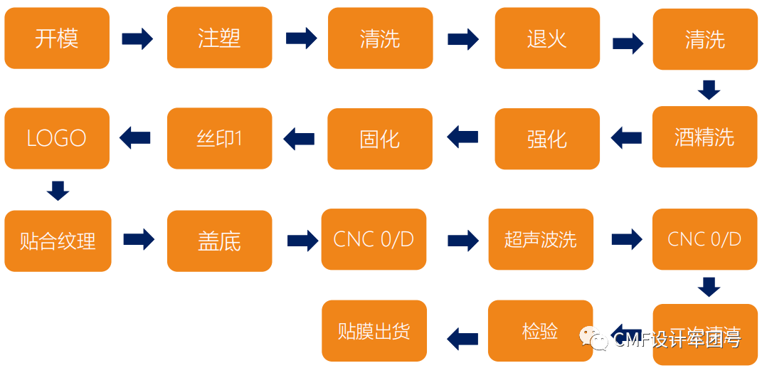

2. 复合板

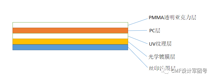

复合板是通过PC与PMMA两种材料通过共挤得到的复合材质,兼顾两种材料的性能优势。结构上一般来说PC为内层(作为强度支撑),PMMA为外层(耐刮擦硬度高),耳机背盖的光学纹理及色彩等做到PC面,可看下面膜层结构图。
干货!TWS耳机:光学纹理装饰结构件工艺详解+供应商介绍的图4
图 耳机背盖复合板微结构膜层图,CMF设计军团制作

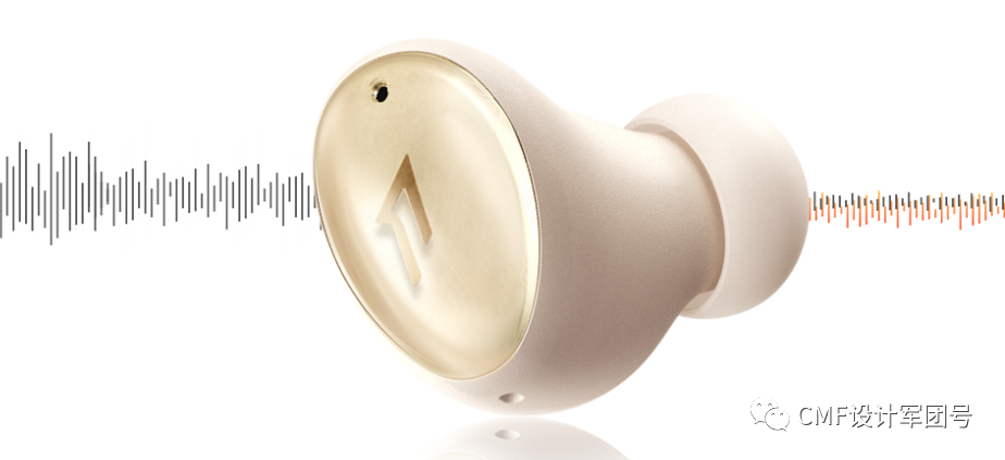

一般来说,TWS耳机复合板多以3D结构为主,3D的装饰效果会更好,更能凸显光学设计独有的优势,在TWS耳机中还属于新应用。复合板的整个工艺流程如下图所示:
干货!TWS耳机:光学纹理装饰结构件工艺详解+供应商介绍的图5
图 耳机背盖复合板工艺流程图,CMF设计军团制作

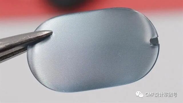

其中,UV纳米纹理加工、镀膜、高压成型都是非常重要的工序。不同企业在工艺顺序方面可能略有不同。通过上述工序制备后,就成了我们在市场上看到的耳机3D背盖产品,非常细腻精致,美观时尚。
干货!TWS耳机:光学纹理装饰结构件工艺详解+供应商介绍的图6
图 复合板耳机背盖

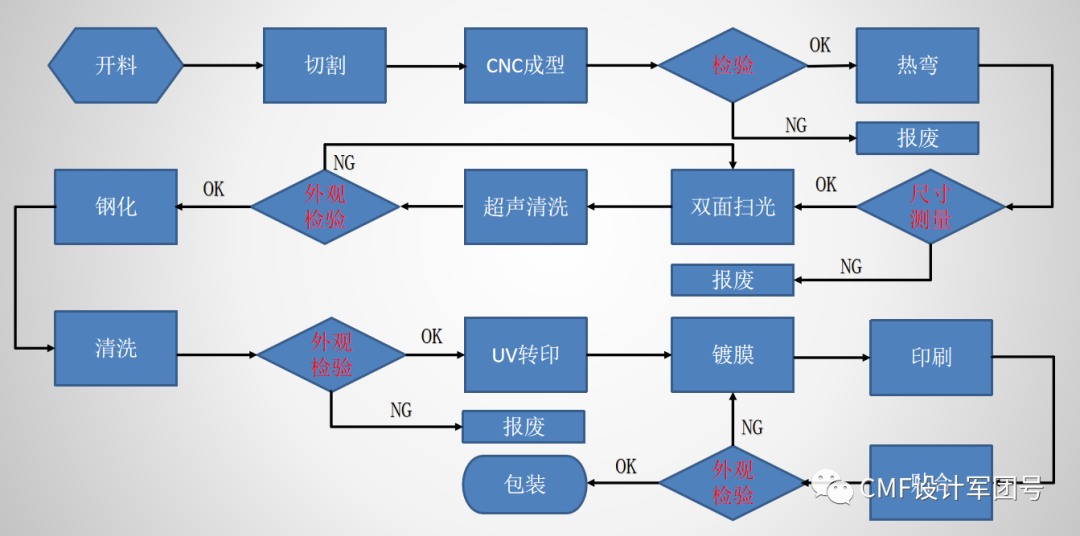

3. 玻璃盖片
玻璃装饰片分2D和3D两种,3D的会稍微复杂一些,成本也会高一些,大体工艺流程如下图所示:
干货!TWS耳机:光学纹理装饰结构件工艺详解+供应商介绍的图7

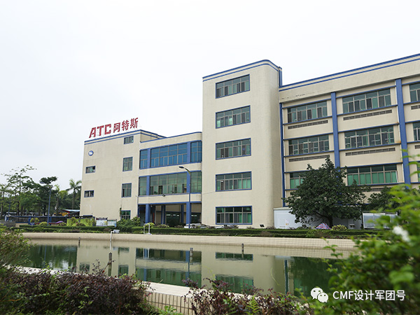

1. 阿特斯
阿特斯成立于2006年,是一家集设计、生产和销售为一体的高新技术公司。属于较早开发复合板材质的企业,目前已将手机复合板后盖(PC/PMMA)应用到TWS耳机上,纹理和颜色比传统塑胶更多样化,已有案例。
TWS耳机领域主要客户:oppo、vivo、小米、安克等。

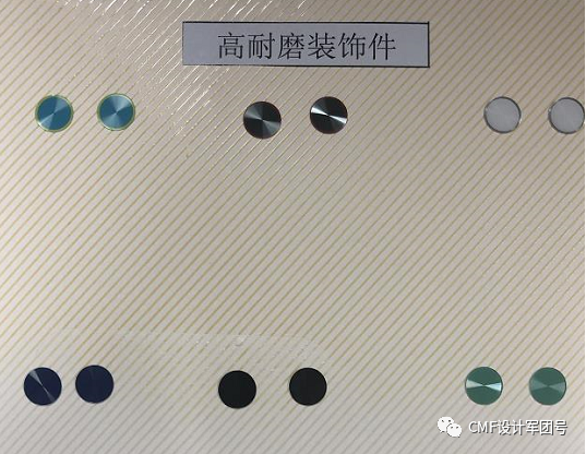

2. 龙迪光电
深圳市龙迪光电实业有限公司成立于2013年,是一家专业提供光学精密产品设计、制造、热弯、贴合、喷涂、丝印等一站式服务的光学精密产品制造的高新技术企业,专业从事消费类电子、智能家居、智能穿戴、汽车电子等行业光学精密产品的开发、制造和规模化生产,已形成高产量模具设计、制造、切割、贴合、喷涂、丝印等完善的产业链。
主要客户:OPPO、一加、瑞声电子、富士康、欣旺达等世界500强企业
官网:http://gd.londicn.com/
本文第三部分案例效果展示里将提到的万魔的猫眼耳机上的猫眼装饰件就由龙迪打造,还包括OPPO,一加的TWS耳机装饰件,同时龙迪光电目前也做复合盖板耳机盖。
干货!TWS耳机:光学纹理装饰结构件工艺详解+供应商介绍的图9
干货!TWS耳机:光学纹理装饰结构件工艺详解+供应商介绍的图10
图 高耐磨装饰片与玻璃装饰片,来自龙迪

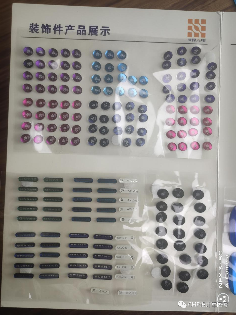

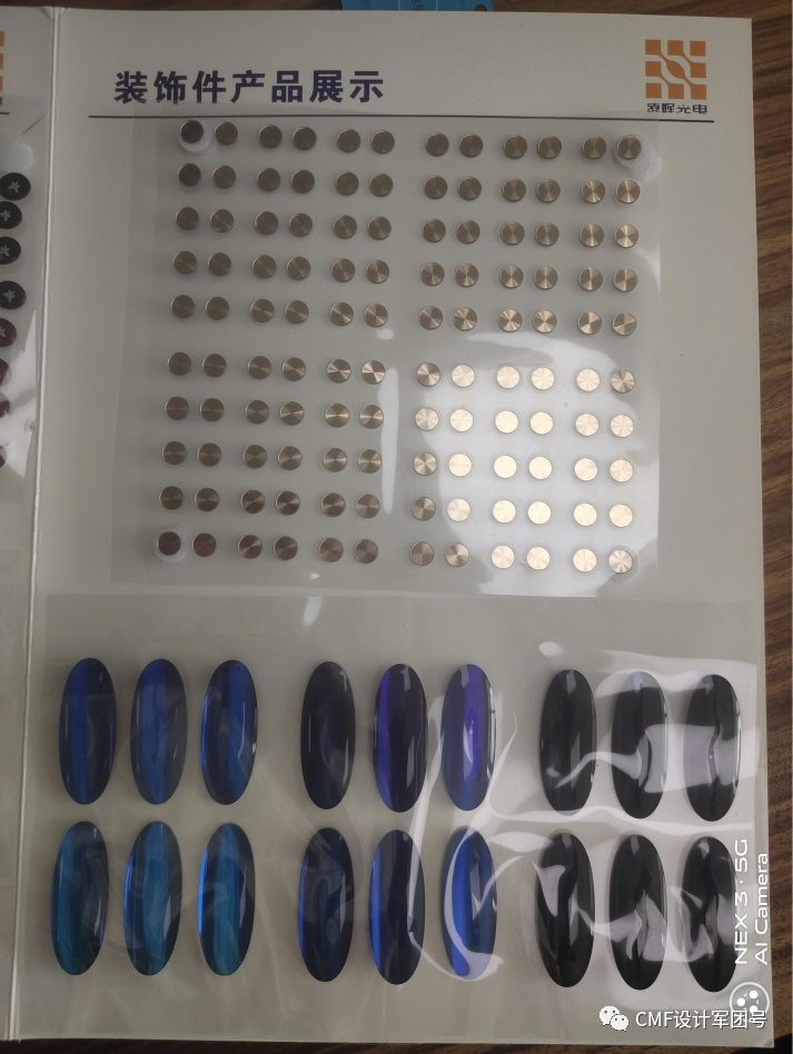

3. 凌晖科技
凌晖光电成立于2005年,主要生产PMMA、PC、PET、复合材料等平板切割镜片,及注塑成型强化加硬工艺的视窗镜片、装饰面板、电池后盖等。目前在深圳设有研发、试产中心,另在福建武平县设立凌晖科技作为生产基地。

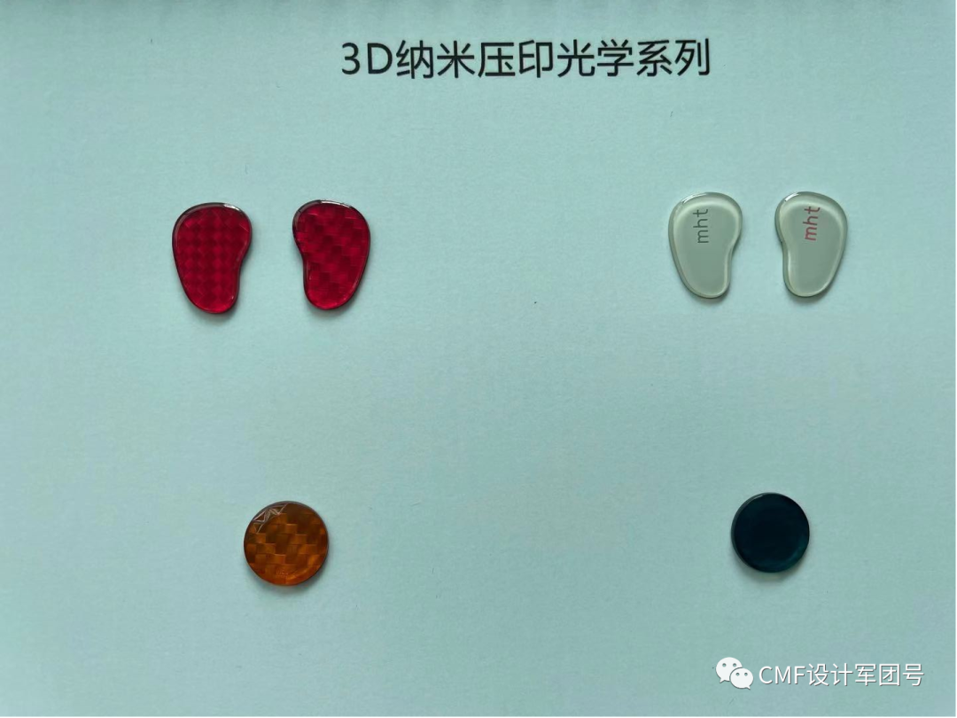

4. 铭辉腾
深圳市铭辉腾科技有限公司是一家专业研究表面精饰工艺&材料技术及生产相关产品的企业。基于UV转印模具制作、UV转印纹理、标牌Logo、装饰膜片、视窗镜片、材料复合、印刷,着色处理等工艺技术应用,在多种材料表面形成精细纹理和色彩相结合的特殊效果,同也延伸一些特殊功能性应用。

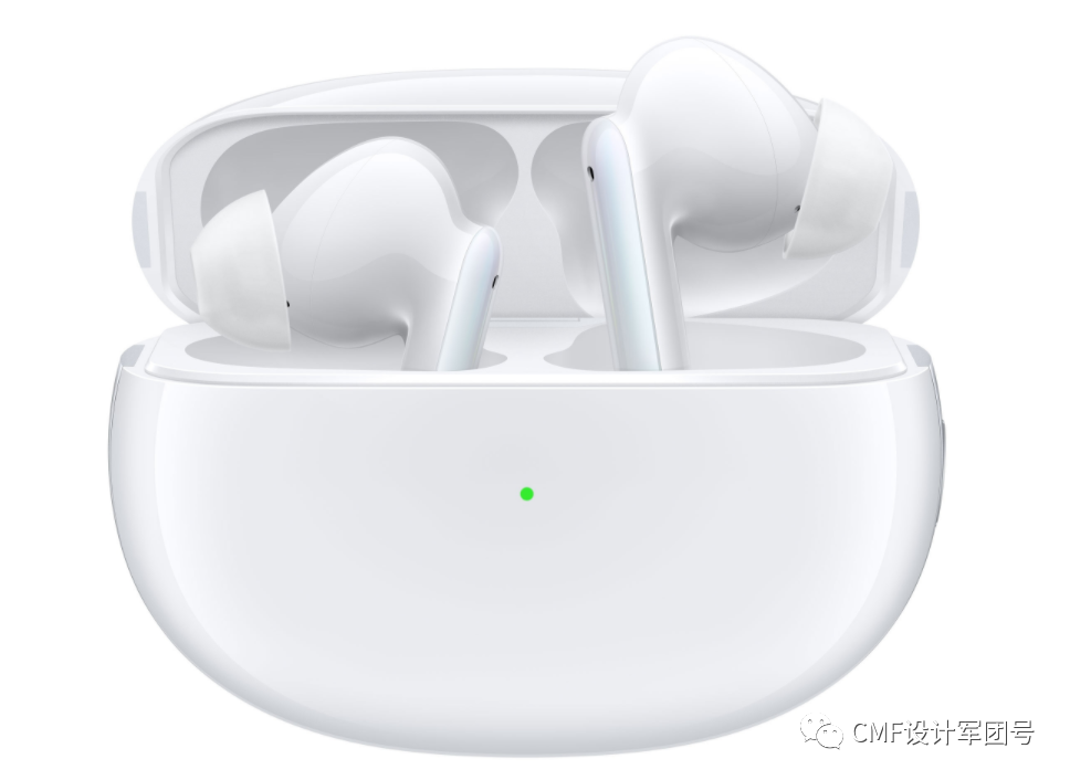

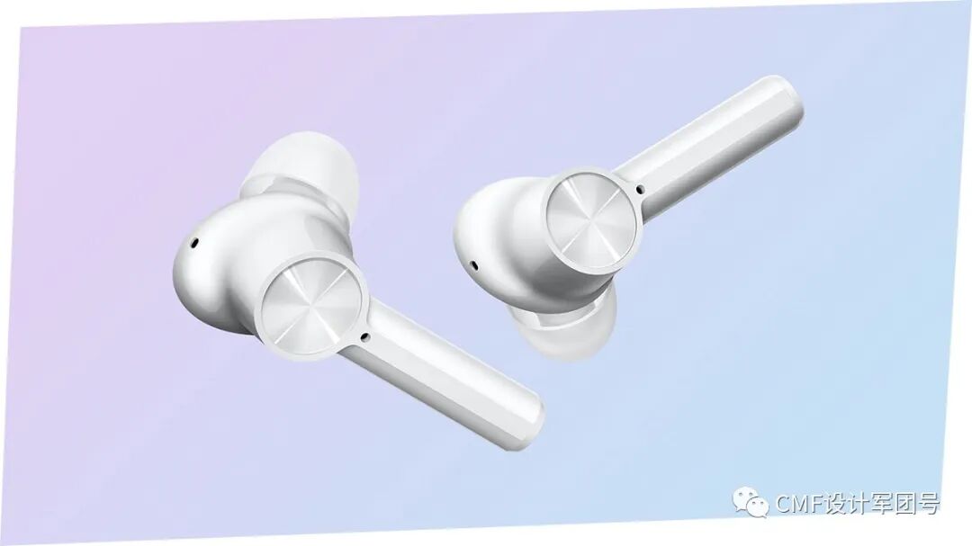

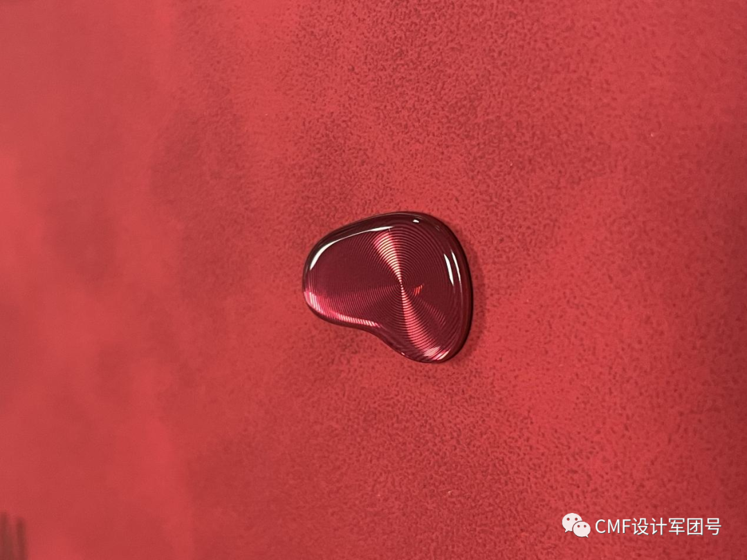

oppo Enco X 的耳机柄背盖,采用光学纹理打造,幻彩+热压成型。
干货!TWS耳机:光学纹理装饰结构件工艺详解+供应商介绍的图16

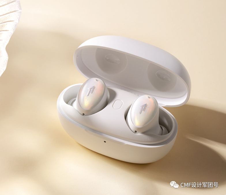

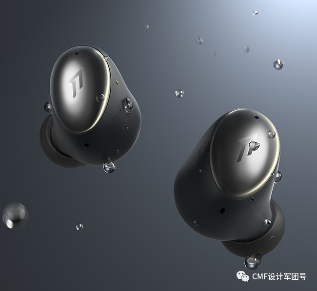

万魔的猫眼耳机,背盖采用光学纹理打造。
干货!TWS耳机:光学纹理装饰结构件工艺详解+供应商介绍的图17

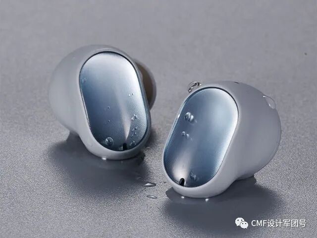

Anker旗下的Soundcore品牌推出的Liberty 3 Pro,耳机背盖采用了复合板材质+光学纹理打造。
干货!TWS耳机:光学纹理装饰结构件工艺详解+供应商介绍的图24

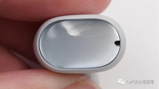

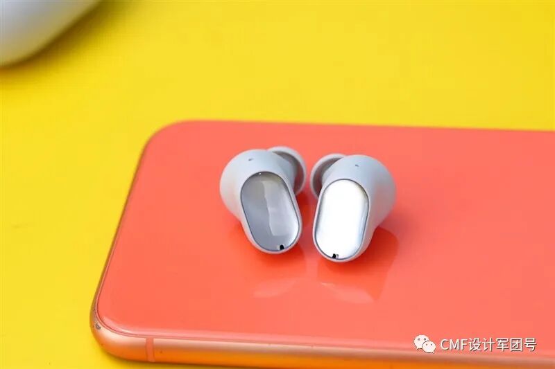

红米airdots3 pro背盖采用类晶石设计,在不同的角度呈现出不同的光感,采用纳米级光学纹理膜片贴合透明亚克力制造,膜片采用UV纹理转印技术+增透增亮镀膜+调色盖底。

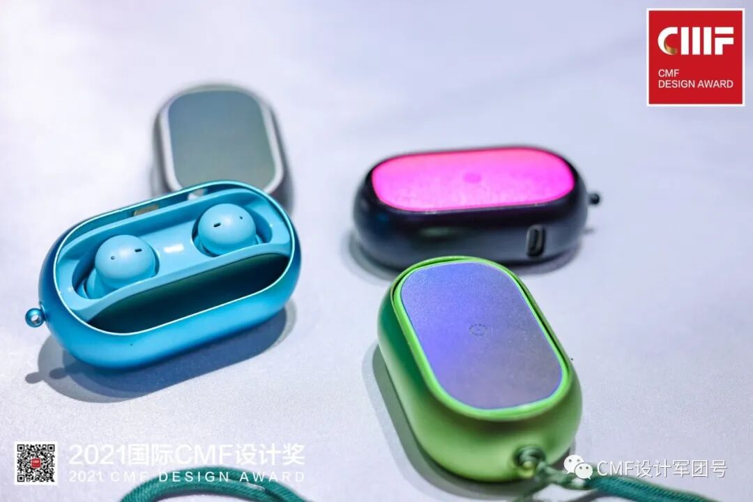

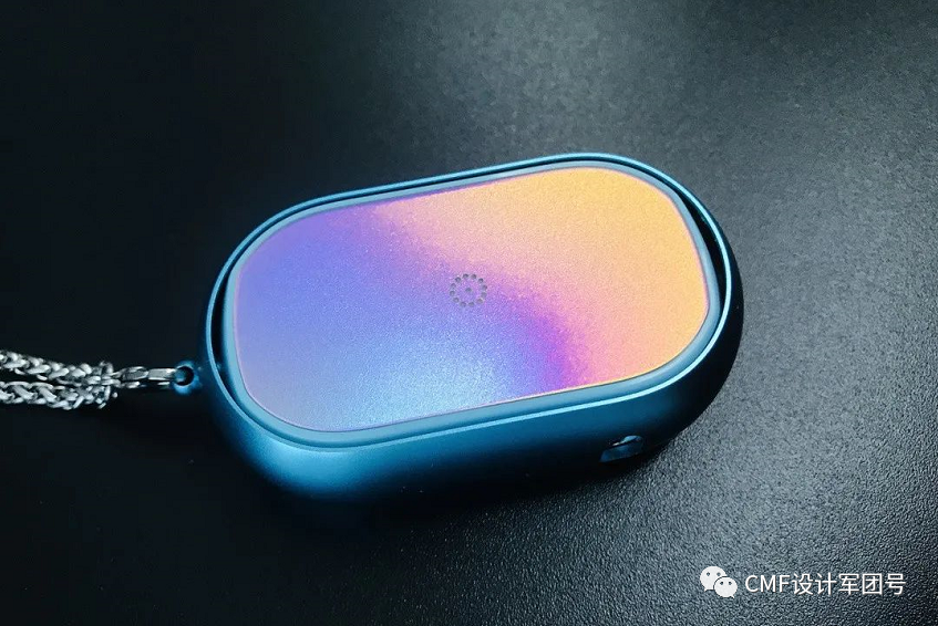

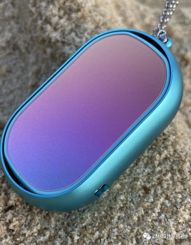

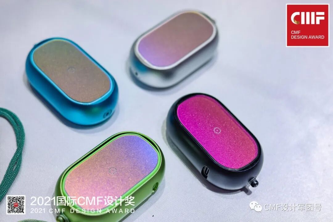

当然,纹理装饰结构件不仅可以用于耳机背盖,也可以放在充电盒上,面积更大,更具差异化与辨识度,比如下面君语这款magic2 TWS耳机
这款耳机在外观设计上非常具有特色,充电盒造型圆润,采用黑、白、蓝、绿四色拼接组合打造。材质为全铝,采用CNC多工艺叠加而成,手感丝滑。最大的设计亮点在于其盒体背盖采用幻彩设计,材质为炫彩玻璃,纹理工艺与本文介绍的有所不同,双层纹理工艺。通过AG、CNC切割、钢化、清洗;防爆膜电镀、转印、再电镀、丝印盖底、激光切割、贴合、喷指纹油等多种加工工艺打造,在不同光线下呈现不同的色彩。据了解,这款产品还曾获得了2021国际CMF设计奖。
