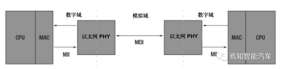

PHY在发送数据的时候,收到MAC过来的数据(对PHY来说,没有帧的概念,对它来说,都是数据而不管什么地址,数据还是CRC),每4bit就增加1bit的检错码,然后把并行数据转化为串行流数据,再按照物理层的编码规则(10Based-T的NRZ编码或100based-T的曼彻斯特编码)把数据编码,再变为模拟信号把数据送出去。网线上的到底是模拟信号还是数字信号呢?答案是模拟信号,因为它传出和接收是采用的模拟的技术。虽然它传送的信息是数字的,并不是传送的信号是数字的。
通常交换器IC和MCU会集成低端(如CAN网络)的物理层,高端(如以太、Flexray网络)物理层一般都是单独的芯片。

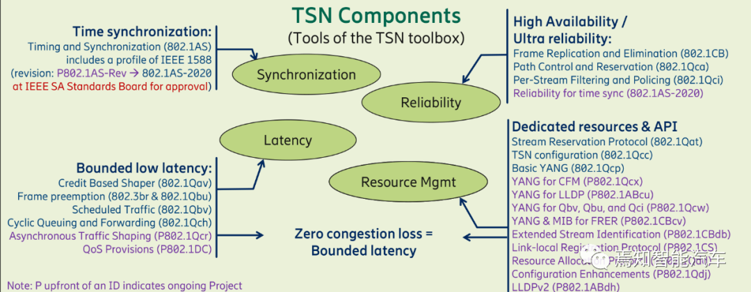

TSN标准包括时钟同步、超高可靠性、低延迟、资源管理四大类,紫色字体为尚未完成,截至2020年1月,2020年6月19日,802.1AS-2020版已经完成。
下面介绍TSN的关键标准

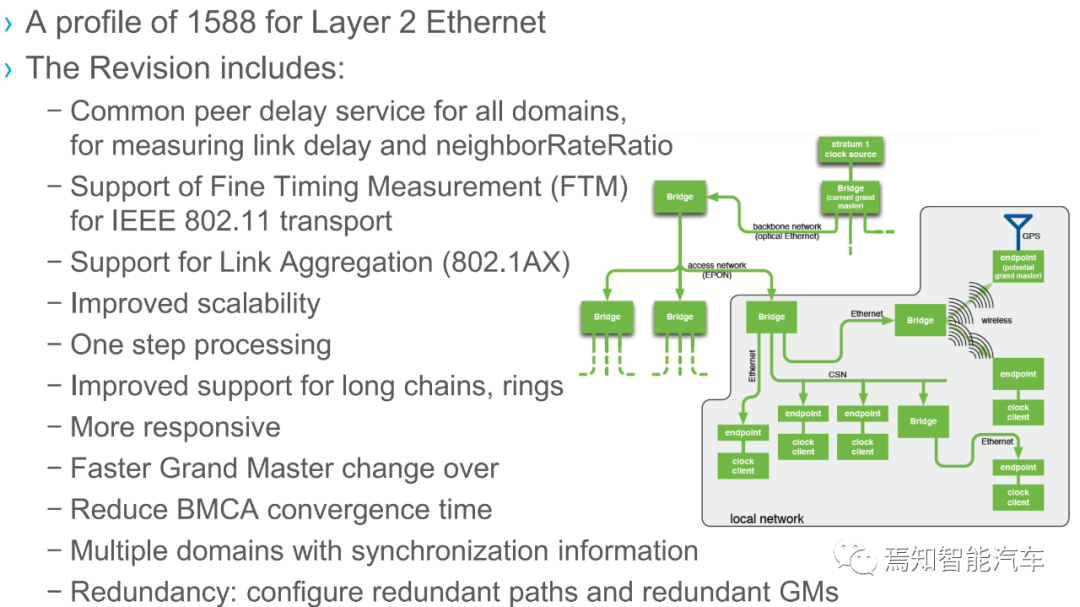

IEEE802.1AS-Rev是为以太网第二层所定义的1588规范加以扩展,它的扩展包括了所有域常用peer延迟服务,支持精细时间测量FTM,对链路聚合(802.1AX)的支持,改善的使用范围-包括1步时间戳标准化处理以及针对长链、环的支持,更好的响应能力,这包括了更快的主站交互、降低BMCA收敛时间。另外IEEE802.1AS-Rev支持了多域的同步信息传输以及冗余支持能力(可配置冗余路径和冗余主站)。对无线网络采用时间测量提供更好的支持。IEEE802.1AS-Rev的制定得到了AVNU联盟的大力支持,AVNU联盟由英特尔、思科和三星哈曼发起,是EAVB协议的主要提供者,AVNU联盟为IEEE802.1AS-Rev的实施提供协助,能够提供完整的协议栈和测试认证。

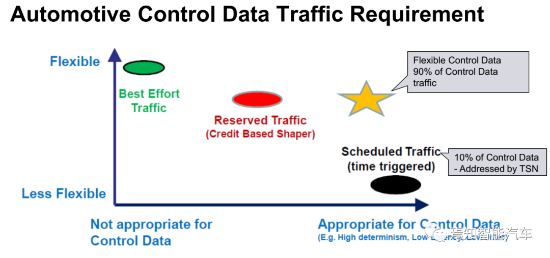

汽车控制数据可以分为三种,Scheduled Traffic、Reserved Traffic、Best-effort Traffic,Scheduled Traffic如底盘控制数据,没有任何的妥协余地,必须按照严格的时间要求送达,有些是只需要尽力而为的如娱乐系统数据,可以灵活掌握。汽车行业一般要求底盘系统延迟不超过5毫秒,最好是2.5毫秒或1毫秒,这也是车载以太网与通用以太网最大不同之处,要求低延迟。

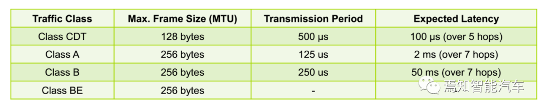

万字综述:域控制器四大支柱的图11
在TSN标准里,数据则被分为4级,最高的预计延迟时间仅为100微秒。

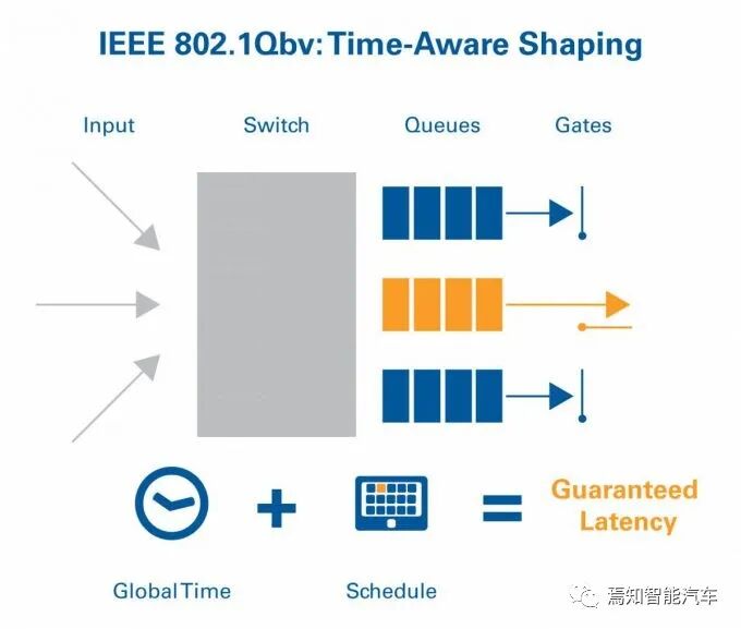

低延迟的核心标准是IEEE802.1Qbv时间感知队列。
万字综述:域控制器四大支柱的图12
通过时间感知整形器(Time Aware Shaper)使TSN交换机能够来控制队列流量(queued traffic),以太网帧被标识并指派给基于优先级的VLAN Tag,每个队列在一个时间表中定义,然后这些数据队列报文的在预定时间窗口在出口执行传输。其它队列将被锁定在规定时间窗口里。因此消除了周期性数据被非周期性数据所影响的结果。这意味着每个交换机的延迟是确定的,可知的。而在TSN网络的数据报文延时被得到保障。TAS介绍了一个传输门概念,这个门有“开”、“关”两个状态。传输的选择过程-仅选择那些数据队列的门是“开”状态的信息。而这些门的状态由网络时间进度表network schedule进行定义。对没有进入network schedule的队列流量关闭,这样就能保障那些对传输时间要求严格的队列的带宽和延迟时间。TAS保障时间要求严苛的队列免受其它网络信息的干扰,它未必带来最佳的带宽使用和最小通信延迟。当优先级非常高时,抢占机制可以被使用。

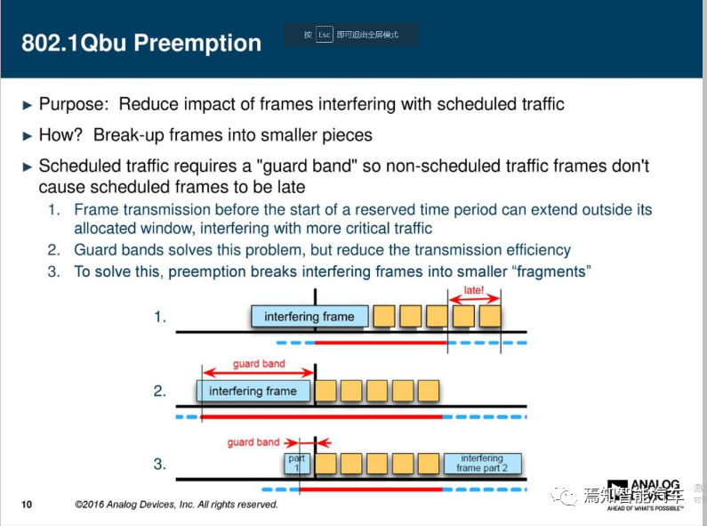

对于特别重要的数据,TSN规定了一个抢占机制,它由802.1Qbu/802.3br共同构成。对于IEEE802.1Qbu的抢占而言,正在进行的传输可以被中断,报文按等级可被分为可被抢占和抢占帧,抢占生成框架,最小以太网帧受到保护的,127字节的数据帧(或剩余帧)不能被抢占。IEEE802.1br定义了,设计了快速帧的MAC数据通道,可以抢占Preemptable MAC的数据传输。IEEE802.3br也同样可以与IEEE802.1Qbv配合进行增强型的数据转发。

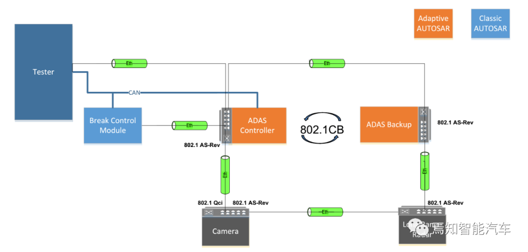

万字综述:域控制器四大支柱的图16
众所周知,L4级无人驾驶需要一个冗余处理器,但是主处理系统和冗余处理系统之间的通讯机制如何建立?这就是802.1CB的用武之地了。802.1CB是两套系统间的冗余,芯片之间的冗余还是多采用PCIE交换机的多主机fail-operational机制,两者有相似之处。
万字综述:域控制器四大支柱的图17

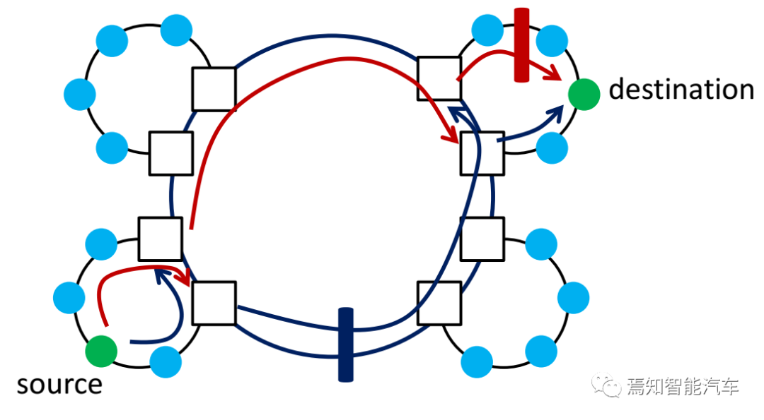

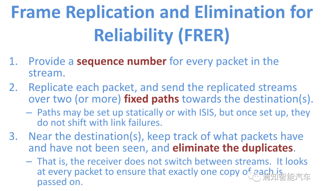

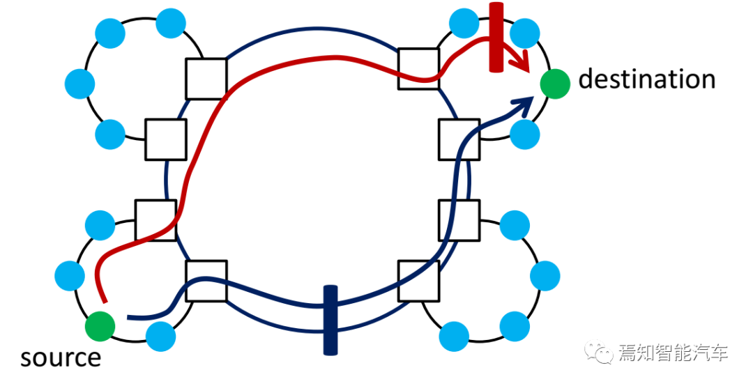

对于非常重要的数据,802.1CB会多发送一个数据备份,这个备份会沿着最远离主数据路径交集的路径传输。如果两个数据都接收到,在接收端把冗余帧消除,如果只接受到一帧数据,那么就进入后备模式。在ISO/IEC 62439-3中已经定义了PRP和HSR两种冗余,这种属于全局冗余,成本较高,802.1CB只针对关键帧做冗余,降低了成本。802.1CB标准的制定主要依靠思科和博通。
万字综述:域控制器四大支柱的图18
802.1CB也可以缩写为FRER。
万字综述:域控制器四大支柱的图19
FRER不仅能提供双失效冗余,也可以提供多失效冗余。

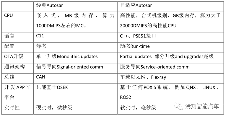

为什么要搞自适应Autosar,因为经典Autosar只能对应OSEK这样复杂程度很低的嵌入式操作系统,无法适应Linux这样的大型操作系统,而自动驾驶和部分智能驾驶操作系统都是Linux,因此催生了自适应Autosar。

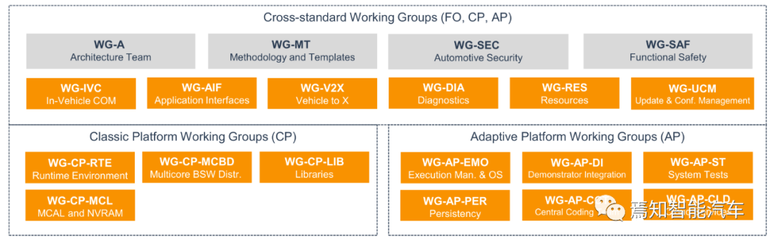

Working组架构如上图。用户组下面再分三个小组,分别是中国组,负责演示开发和基础软件集成。北美组,负责一般性培训(OEM-Tier1 Workflows/ Security),安全和以太网。增强利用ImprovedExploitation组,负责命题(Thesis)优化。

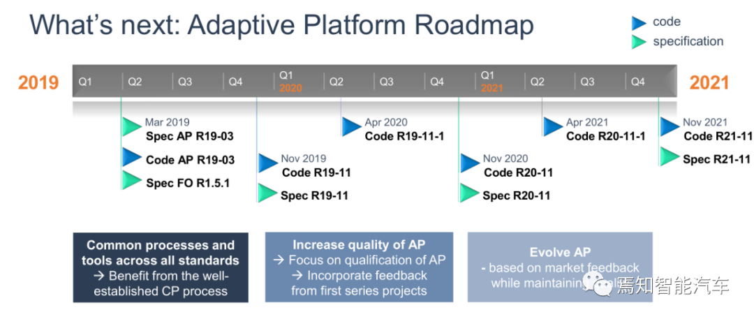

自适应Autosar路线图,版本是不能混用的,比如你买了R19-03的部分模块,剩下的模块想用R19-11版是不可能的。Adaptive AUTOSAR中,主要包含两种Application:
1)Application-Level的Application
2)Platform-Level的Application
Application-Level的Application会生成源代码和目标代码,这部分与 “用户”有关。Platform-Level的Application会生成目标代码,这部分与 "工具供应商" 有关。不是所有工具供应商都能提供完整的Platform-Level的Application,通常只能提供部分,某些领域,标准未确定,如V2X,工具供应商几乎完全无能为力。

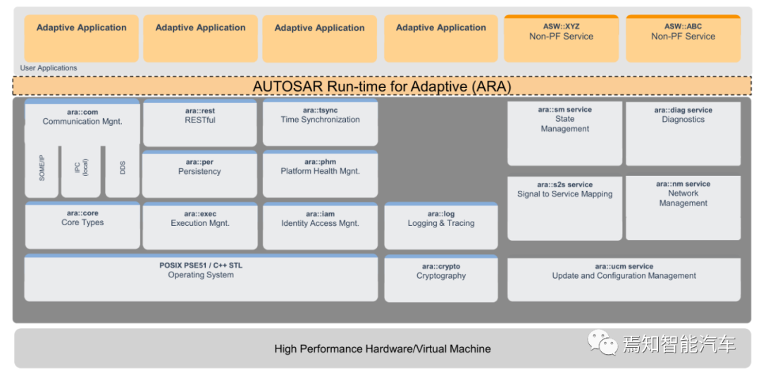

自适应Autosar的层架构如上图。基础服务层中,主要服务包括,通信服务(COM)、加密服务(crypto)、日志记录服务(Log)、诊断服务(Diag)、存储服务(Per)、状态管理(SM)、执行管理(Exec)、时间同步(Tsync)、升级配置管理(UCM)等。

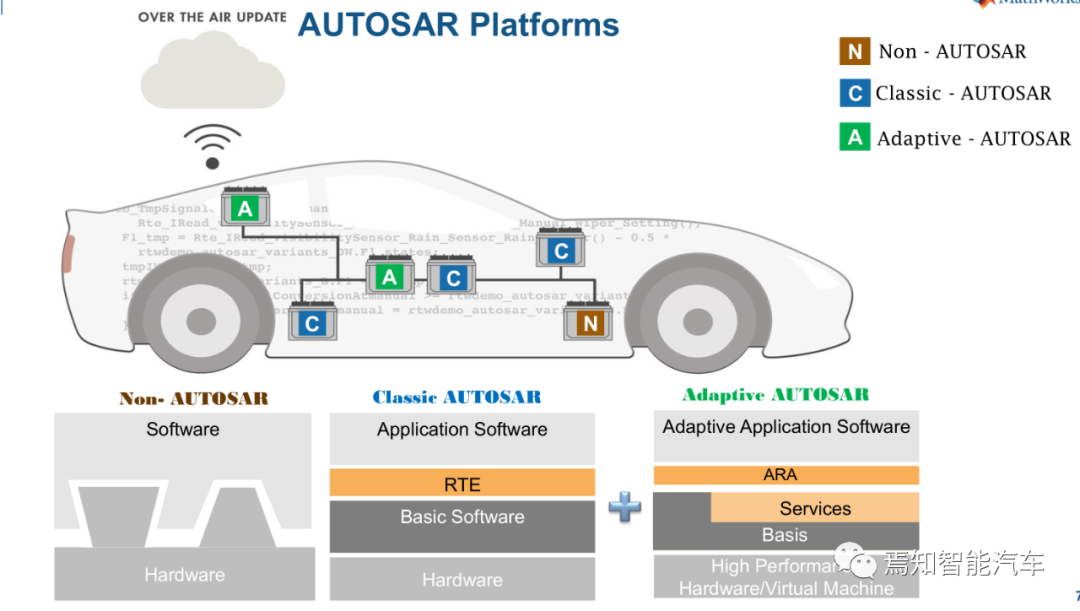

非Autosar、经典Autosar和自适应Autosar对比

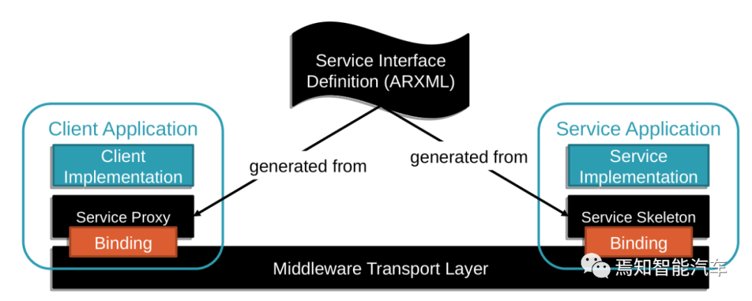

ARA的COM架构,还是Autosar定义的ARXML文件格式为核心

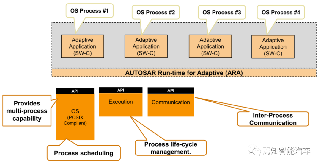

自适应Autosar关键点一:Everything is a process .. as in “OS process”,一切都是一个进程,OS中的进程。
万字综述:域控制器四大支柱的图37

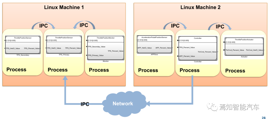

关键点二:面向服务的进程间通讯。
每个AA(自适应应用或者说APP)都作为一个独立的进程来实现,具有自己的逻辑内存空间和名称空间。一个AA可以包含多个进程,并且可以应用到一个AP(自适应平台)实例上,或者分布在多个AP实例上。从模块组织的角度来看,每个进程都是由操作系统在可执行文件中去实现的。可以从单个可执行文件实现多个进程。AA可以构成多个可执行文件。从操作系统的角度上看,一个AP模块只形成一组进程,每个进程包含一个或多个线程。这些进程通过IPC或任何其他可用的操作系统功能相互作用。但是,AA进程不能直接使用IPC,只能通过ARA(AUTOSAR Runtime for Adaptive applications) 的进行通信。
为了与AA交互,还需要使用IPC。要实现这一点,有两种可选设计。一种是“基于库”的设计,其中接口库由功能集群提供并链接到AA,直接调用IPC。另一种是“基于服务”的设计,流程使用通信管理功能,并有一个链接到AA的服务器代理库。代理库调用通信管理接口,该接口协调AA进程和服务器进程之间的IPC。实现定义决定了AA是只执行带有通信管理的IPC,还是通过代理库与服务器混合使用IPC。

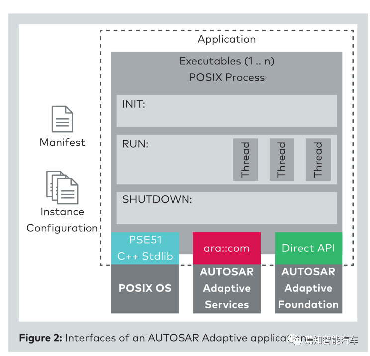

Application就是OS的一个一个进程,Autosar 采用一个Manifest用来配置管理这些进程信息,包含平台相关的信息,恢复操作以及与服务或库相关的依赖关系,Instance 配置文件主要包含静态的信息,这里会配合执行管理Exec、升级与配置管理UCM以及状态管理SM等来配合管理进程。自适应Autosar采用Proxy/Skeleton的通信架构,同时采用中间件SOME/IP

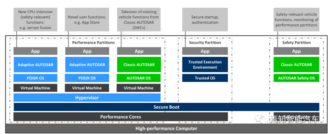

上图以WindRiver的操作系统为例,显示出Autosar的另一个优势,灵活架构。对于安全性和实时性要求高的领域采用VxWorks,对于要求不高也达不到高安全性的如深度学习(无功能安全要求)等采用Linux。在虚拟机上实现两个操作系统。顺便说一句Windriver是全球最大的商业RTOS供应商,最大的嵌入式商业Linux供应商。Windriver已经在2018年脱离英特尔独立。
万字综述:域控制器四大支柱的图44

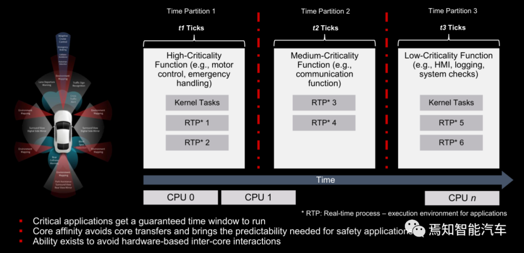

多种操作系统等于自适应Autosar可以构建时间分区架构。避免各个CPU核心之间的干扰。保证ADAS的安全性。

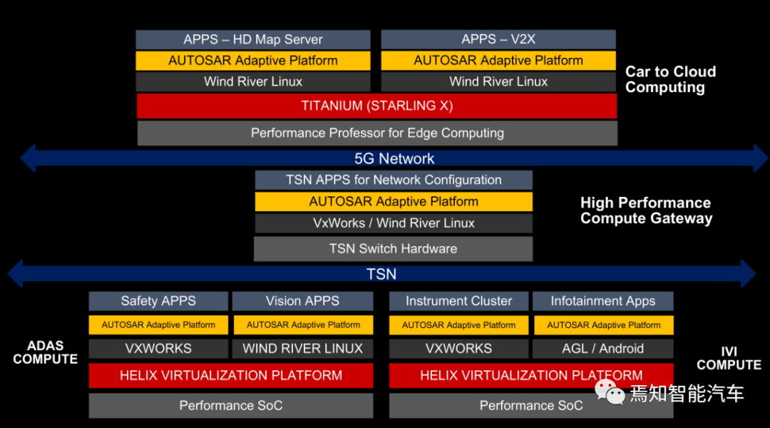

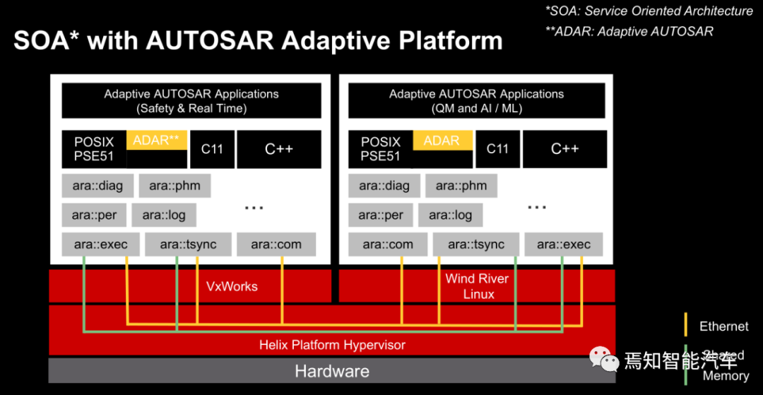

以Windriver产品为例L4级无人驾驶的自适应Autosar软件架构。对V2X 5G和高精度地图非常友好。

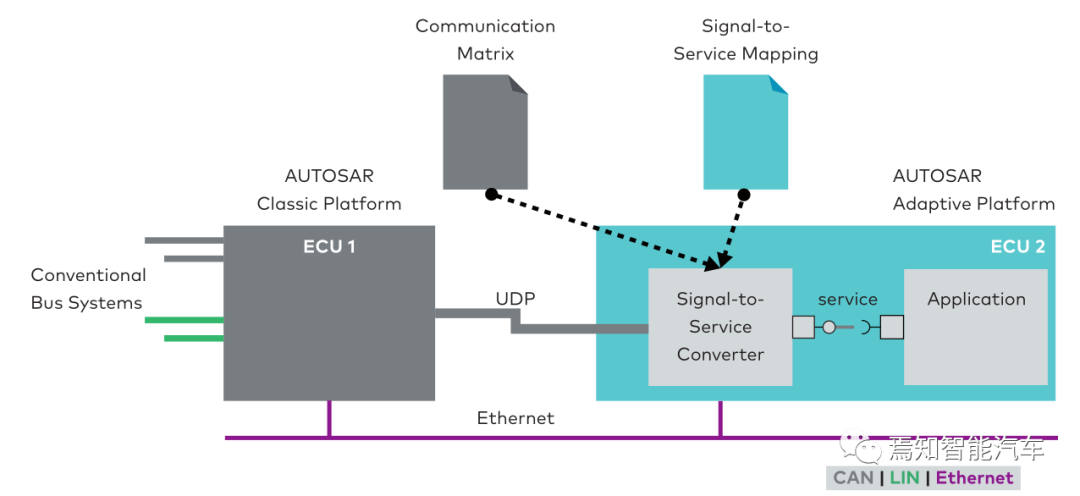

万字综述:域控制器四大支柱的图49
自适应Autosar平台与经典Autosar网关连接

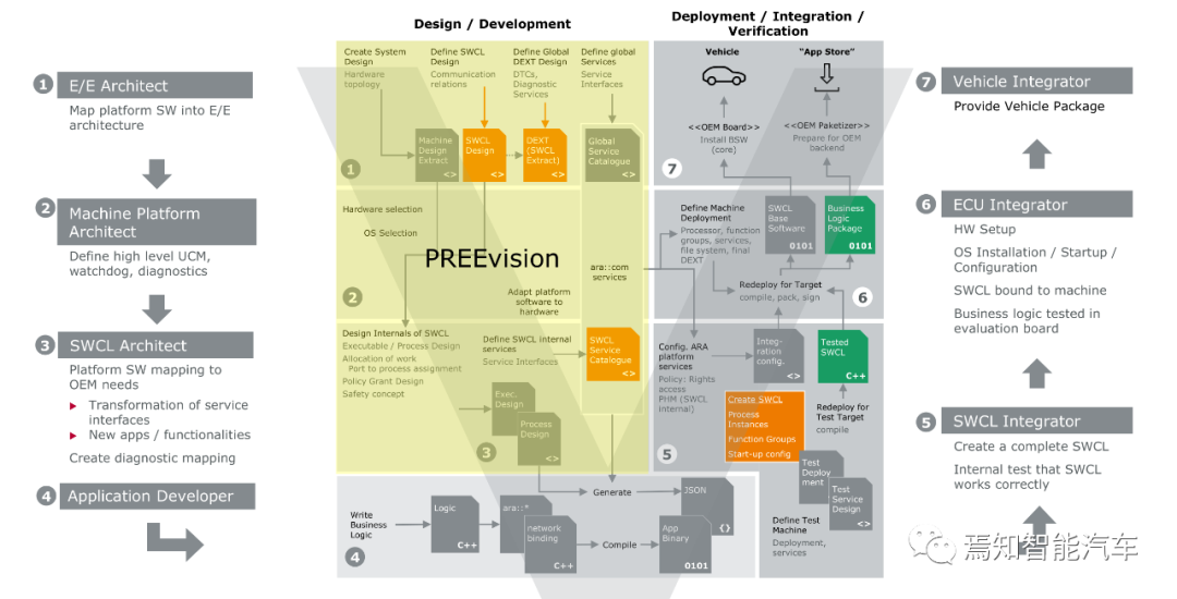

上图为Vector推荐的自适应Autosar开发流程图,与经典Autosar不同,自适应Autosar要求最好和整车电子架构一起开发,因为自适应Auotsar是整车电子架构的核心底层。因此自适应Autosar常常与整车电子设计架构软件PREEvision捆绑。
PREEvision分4层
需求层(Requirements Layer):该层需要导入需求开发的输出物:需求说明书,作为工程设计的指导文件。需求层一般由三部分组成:Requirement、Customer Feature、FFN。
功能逻辑层:该层用于描述系统的逻辑功能关系,即系统功能的模块框架以及各模块之间的接口关系。主要包括两个层面的内容:系统逻辑架构层和软件架构层。前者关注系统功能实现的所有逻辑关系;后者关注系统实现过程中的软件相关的逻辑关系。内容包括逻辑传感器、功能块、逻辑执行器等功能模块,以及各功能模块之间的信息交互接口(Port)。当各模块之间的端口通过信息交互接口连接后,相应模块就能进行数据和控制信息的交换。在功能逻辑架构中,开发人员可以方便的查看各个功能模块之间的逻辑关系。
硬件架构层(Hardware Architecture Layer):该层主要包括网络层(Network Layer)、部件层(Components Layer)和线路原理层(Schematic/Circuit Layer)。网络层主要描述各个部件之间的逻辑链接方式,如总线系统、传统连接、电源供应和地线连接等(还会在线路原理层进行进一步细化);部件层描述每个部件内部构成及其对外接口的详细信息;线路原理层描述网络层中逻辑连接的具体实现情况,如:具体导线、线缆连接方式、保险继电器盒内部结构等。

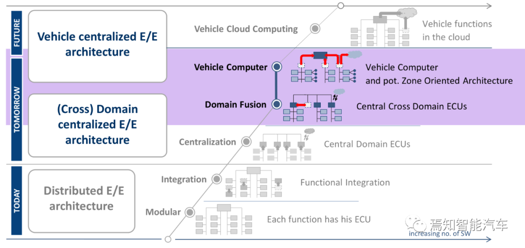

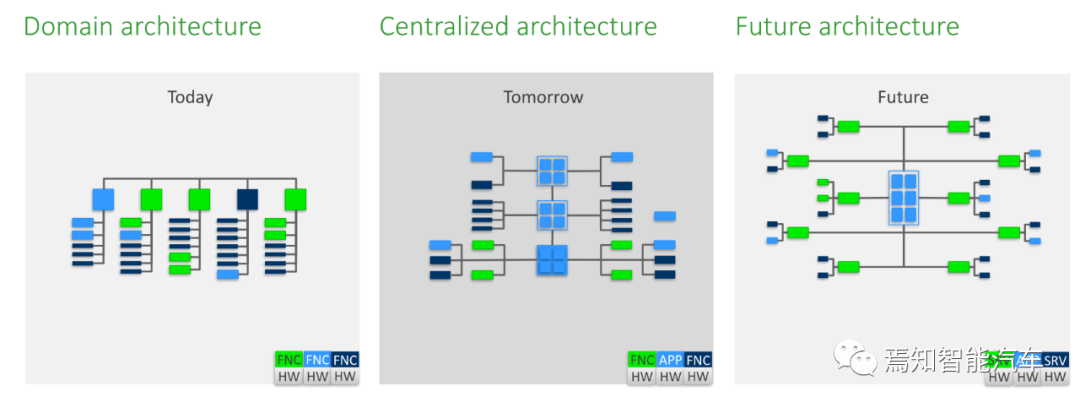

上图为汽车E/E架构演进路线图,资料来源:博世
Vehicle Computer阶段实际就是Zonal架构,Centralization中央化就是域控制器架构。这都离不开TSN。

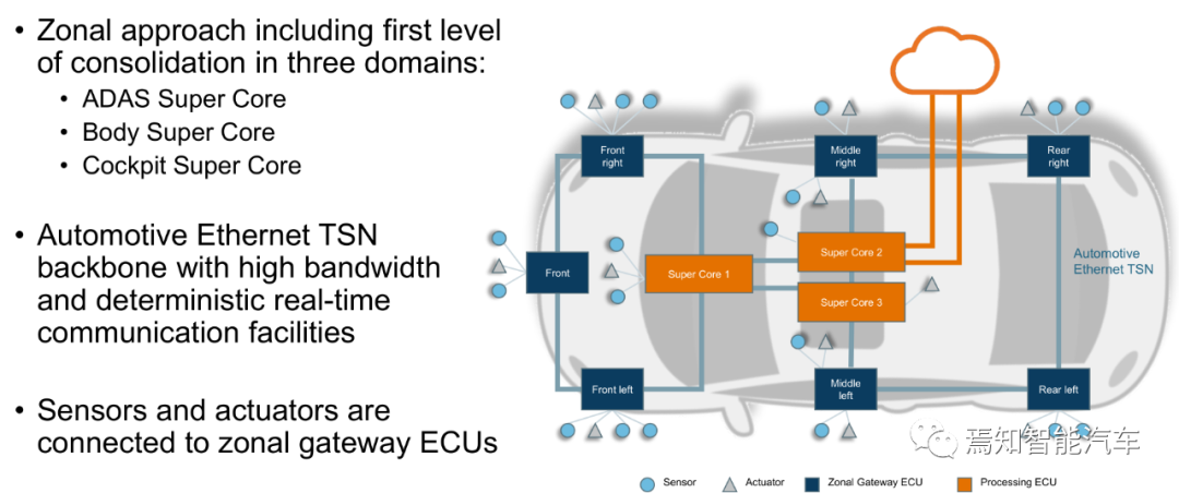

TSN为骨干网的Zonal架构
Zonal架构可算是SOA架构的典型代表,可以说SOA架构离不开TSN。ADAS/座舱/车身三个运算单元类似大众MEB里的ICAS。

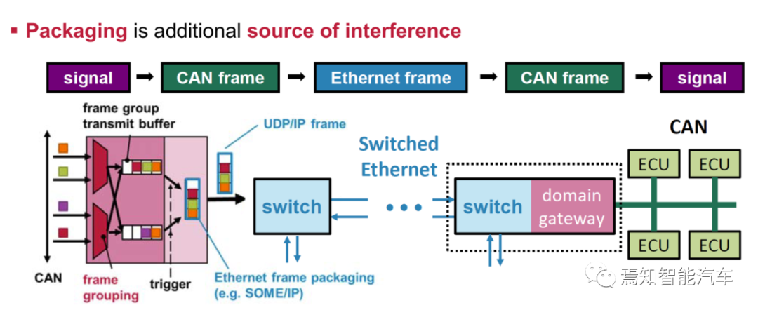

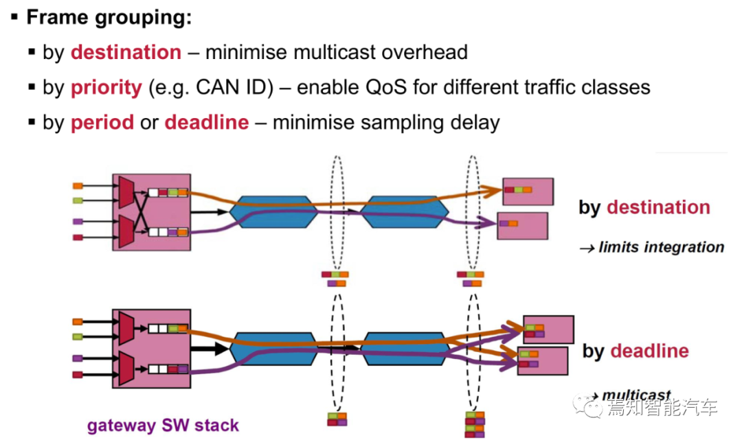

CAN到以太网,即SOME/IP-UDP-IP-MAC,或TCP-IP-MAC。这也意味着经典Autosar或自适应Autosar不可或缺。TSN、Autosar是SOA不可或缺的成分。
万字综述:域控制器四大支柱的图59
帧的分组,包括目的地,优先级,截至周期等

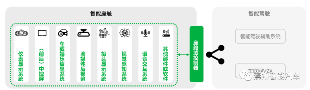

   智能座舱典型功能,资料来源:IHS Markit
对于座舱来说,决定其功能和性能的关键是主SoC的算力,衡量CPU算力的单位主要是DMI。
PS,DMIPS是DhrystoneMillion Instructions Per Second的缩写,每秒处理的百万级的机器语言指令数。基本上SoC高于20000DMIPS才能流畅地运行智能座舱的主要功能(AR导航或云导航、360全景、播放流媒体、AR-HUD、多操作系统虚拟机等),GPU方面,只需要100GFLOPS的算力就可以支持3个720P屏幕,因此简单定义一下,CPU高于20000DMIPS,GPU高于100GFLOPS的SoC的座舱就是智能座舱。

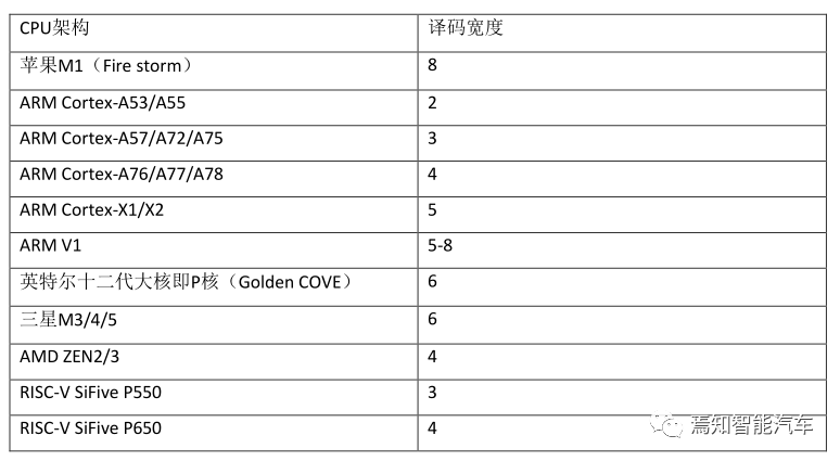

影响CPU算力最关键的参数是Decode Wide译码宽度,译码宽度可简单等同于每周期指令数量即IPC,即每个周期完成多少个指令。
万字综述:域控制器四大支柱的图63
译码宽度的增加是非常困难的,不是想多少就多少的,简单来说每增加一位宽度,系统复杂度会提高15%左右,裸晶面积也就是成本会增加15-20%左右。如果简单地增加译码宽度,那么成本也会增加,厂家就缺乏更新的动力,所以ARM的做法是配合台积电和三星的先进工艺,利用晶体管密度的提高来减少裸晶面积降低成本,因此ARM的每一次译码宽度升级都需要先进制造工艺的配合,否则成本增加比较多。同时ARM也从商业角度考虑,每年小升级一次,年年都有提升空间。8位宽度是目前的极限,苹果一次到位使用8位宽度,缺点是必须使用台积电最先进的制造工艺,但苹果依然使用的是ARM的指令集。
此外,RISC和CISC还有区别,CISC增加宽度更难,但CISC的1位宽度基本可顶RISC的1.2-1.5位。英特尔是有实力压制苹果的,就是制造工艺不如台积电。CISC指令的长度不固定,RISC则是固定的。因为长度固定,可以分割为8个并行指令进入8个解码器,但CISC就不能,它不知道指令的长度。因此CISC的分支预测器比RISC要复杂很多,当然目前RISC也有长度可变的指令。遇到有些长指令,CISC可以一次完成,RISC因为长度固定,就像公交车站,一定要在某个站停留一下,肯定不如CISC快。也就是说,RISC一定要跟指令集,操作系统做优化,RISC是以软件为核心,针对某些特定软件做的硬件,而CISC相反,他以硬件为核心,针对所有类型的软件开发的。
