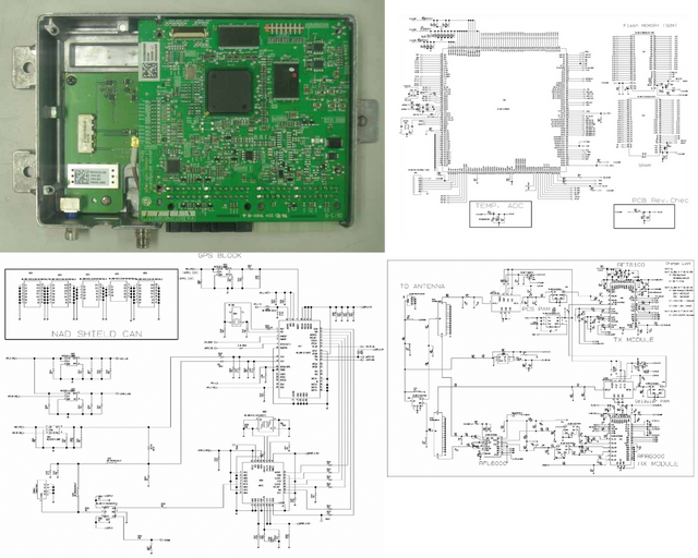

到了2022年,大陆给GM开发的第12代TCU,这个TCU也用在了很多的车企上面(Volvo、Benz、PSA等车企)在这个TCU里面包含的部分包括:
  • NAD 与 3G/4G/LTE、GNSS
  • 外部天线和内部天线
  • 语音和数据
  • Glonass、北斗、伽利略、GPS
  • 用于 4G 的 2×2 DL-MIMO
  • 内部嵌入式 Sim-IC
  • 音频子系统包括模拟麦克风输入和扬声器输出
  • 数字音频接口,包括 CODEC 和音频功率放大器
  • 电话服务和紧急呼叫和求助
  • 内部备用电池 (BUB)
  • 高精度GNSS L1/L5
通用的第十二代T-box和车联网产业的图4
▲图3. 大陆的TCU的结构框图和外部的连接

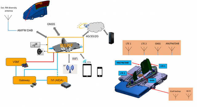

● 从接口来看,主要包括:
主电源输入(8-16V、250mA,功耗为5.5W)、主LTE 天线、GPS 输入、Onstar三个按键输入、LED 控制、外部麦克风输入输出、外部扬声器的输出、CAN通信、Ethernet 100Base T1(100MB) or 1000BaseT1(1GB)和诊断接口 (USB, UART) 。
 从部件来看,内部的设计如下:
其实整体和10多年前的方案一样,只是加入了更多的功能模块,围绕芯片化的通信组件来做集成。

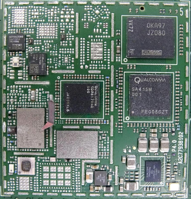

通用的第十二代T-box和车联网产业的图5
▲图4. Tbox的主要模块组件
主通信模块屏蔽罩拆开可以看到,主要的通信块是高通的SA415M和SDR8179AQ,上方的芯片为JZ080, QPM4620AQQDM4670AQ。
通用的第十二代T-box和车联网产业的图6
▲图5. TCU里面的通信模块

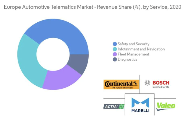

从这个单元来看,传统车企的Telematics的定义,属于的服务和种类大致如下,主要涵盖安全和信息安全,信息娱乐系统,车队管理和诊断服务,主要的竞争格局也主要围绕能提供T-box这样的物理单元展开的。
通用的第十二代T-box和车联网产业的图7
▲图6. Telematics的东西只涵盖这块单元吗?

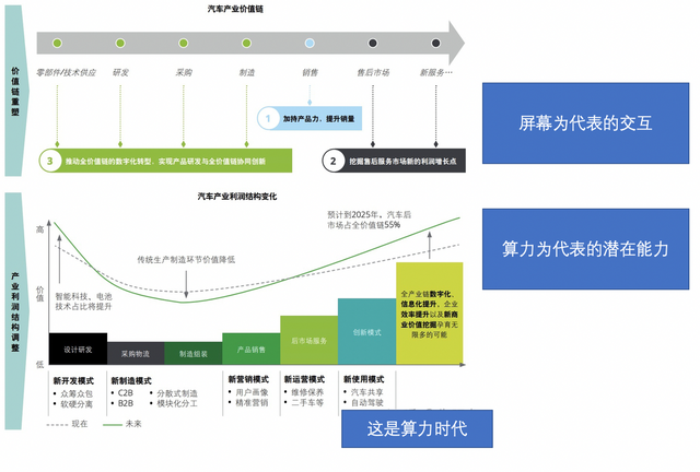

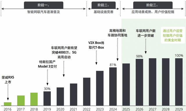

实际上,这个需要的基础,是让大量的车辆有效通过T-box把大量的数据导出来,让整个联网的汽车数量拉起来,整个车联网的价值,并不是现在用T-box的价格,这才多少钱。也不是所谓把V2X做好就可以的,车联网是汽车发展的一个暂态,把一个围绕机械做的硬件产品,转变成一个围绕电气的电动汽车,再进一步围绕各种传感器和高算力的带边缘计算的计算平台(Automotive Computer)连上网。
通用的第十二代T-box和车联网产业的图10
▲图8. 车辆网的价值服务,需要在大屏和高算力硬件+通用化的OS基础上的
这个时候,有点像手机逐步从打电话的功能解放出来,其实我们没办法预测到那个阶段,车辆除了单纯的移动之外,还能开发出来各种各样其他的功能。我们接下来能预期的,车辆还是大量放屏幕和放高算力芯片和存储能力,来创造足够的空间让车载OS和软件服务发展,实现消费者在车上付费。
