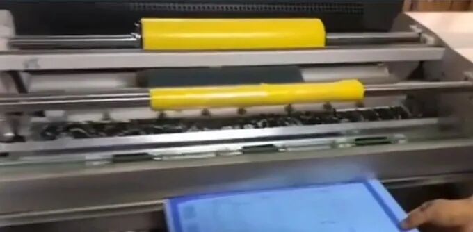

蓝色的建筑工程图是没有电脑绘图的年代形成的一种大批量制图的方式。
绘图人员将图用碳素笔绘制在透明的,名为“硫酸纸”的纸上。目的是为了今后大量使用图纸时便于用“晒图机”大量晒制一模一样的图纸。
图纸上的蓝色是“晒图机”氨水定影感光工作原理所至,没有其它任何意义。
为什么机械工程图纸都是蓝色的?的图2
目前,绘图人员几乎看不到手绘的了,全是使用CAD来完成各种结构图的绘制,同时在出图时,可用形如打印机的大型绘图仪,将电脑中的图打印在白色的图纸上,也可以打印成彩色的。
不过为了大量的复制同一张图纸,设计人员还是在沿用过去的这种“晒图法”。这种方法制图成本很低,一张A1大小的图纸晒印成蓝图成本是并不高。而且效率很高,一张A1大小的图纸晒印成蓝图仅用几秒钟。
图纸如果不想很蓝,可以把晒图的时间放慢;反之,晒图时间加快就会更蓝。
