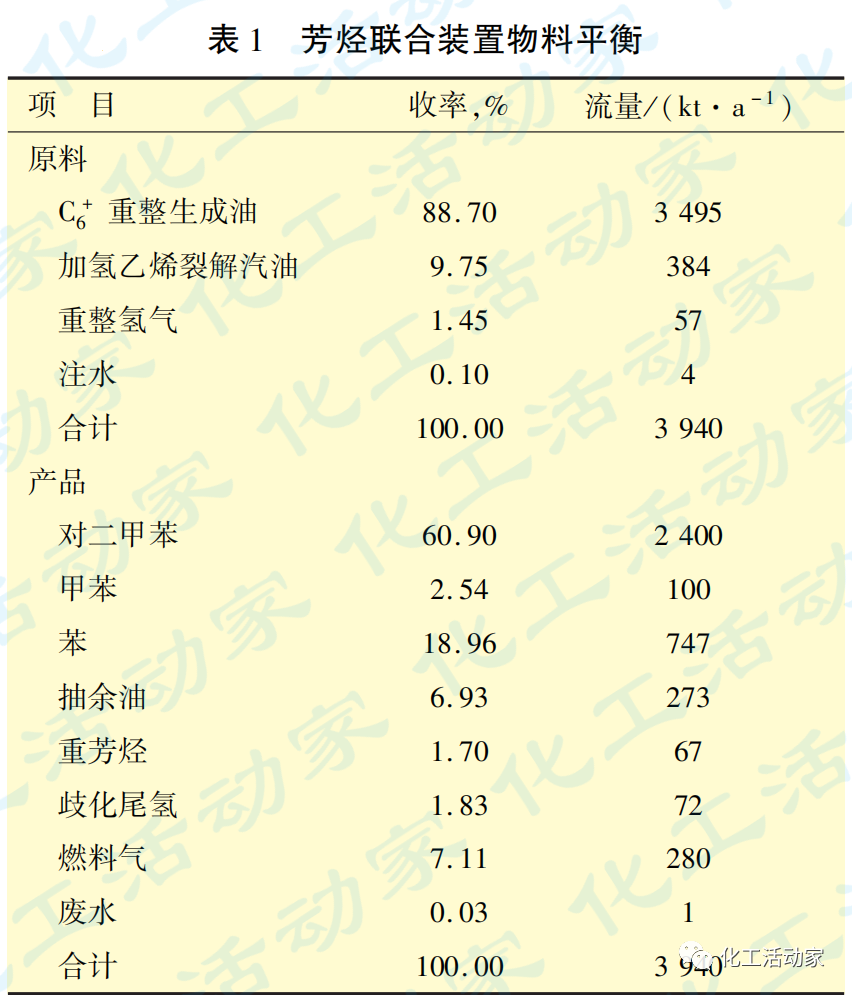

物料平衡
表1为芳烃联合装置物料平衡。从表1可见,原料的利用率很高。主要芳烃产品的纯度:对二甲苯不低于99.80%(质量分数),苯、甲苯均不低于99.90%(质量分数)。
