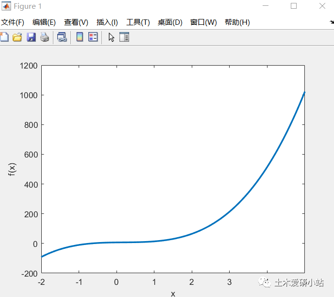

例子1:多项式的求解
设多项式方程f(x)=9x3-5x2+3x+7,其中-2≤x<5,求解。
a=[9,-5,3,7];x=-2:0.01:5;f=polyval(a,x);%%求解值plot(x,f,'LineWidth',2);xlabel('x');ylabel('f(x)');
其结果图如下图所示:
MATLAB学习笔记—数值计算部分的图2

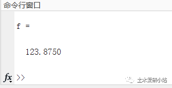

如果想求规定范围内任意值的解,则:
f=polyval(a,2.5);%%以2.5为例
其结果如下:

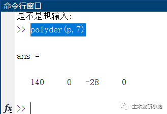

如果想直接求出微分后的值,则加上一行代码即可:
polyder(p,7)%%以求解x=7的解为例
其结果如下图所示:

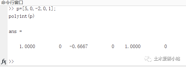

例子3:积分方程的求解
设f(x)=5x4-2x2+1,求解f(x)的积分值。
p=[5,0,-2,0,1];polyint(p)
其求解的结果如下所示:

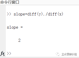

例子5:已知两点(1,2),(5,7),求解两点之间的斜率
x=[1,2];y=[5,7];slope=diff(y)./diff(x)
则其求解的结果如下图所示:
MATLAB学习笔记—数值计算部分的图7

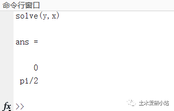

例子6:已知方程y=x*sin(x)-x,求解该方程的根。
syms x;y=x*sin(x)-x;solve(y,x)
则其求解的结果如下图所示:
MATLAB学习笔记—数值计算部分的图8
