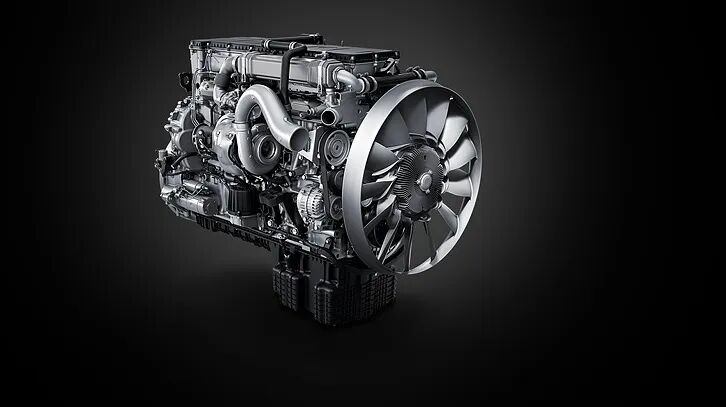

第三代OM471发动机对燃烧进行了优化,例如其活塞凹槽几何形状、喷油器喷嘴设计和进排气等相关的参数细节都进行了广泛的优化。发动机压缩比从18.3:1提升到了20.3:1,峰值点火压力250bar,进而有助于实现更高效的燃烧。

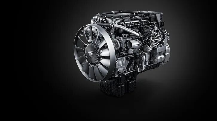

除了优化燃烧和增压器,降低摩擦也有助于提高燃油效率。第三代 OM 471 配备了新开发的发动机油压控制阀。它安装在发动机油泵后面和油温调节器前面。电动执行器可实现类似减压阀特性的控制。第三代发动机还采用一种新开发的低粘度机油增强了油压控制——它提高了燃油效率,而不会减少换油间隔或增加受影响发动机部件的磨损。
