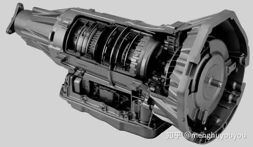

在内燃机时代,变速箱是动力总成不可缺少的关键零部件,从动力角度来说,变速箱能起到减速增扭的效果;从发动机运行角度来说,变速箱既可使发动机运行在最佳动力区段也可使发动机运行在最经济燃油区段。变速箱常用类型有5种,分别是MT(Manual Transmission), AMT(Automatic Manual Transmission), CVT(Continous Variable Transmission), DCT(Dual Clutch Transmission), AT(Automatic Transmission)。
TCU软件开发:变速箱基础的图6
AT,引自[1]

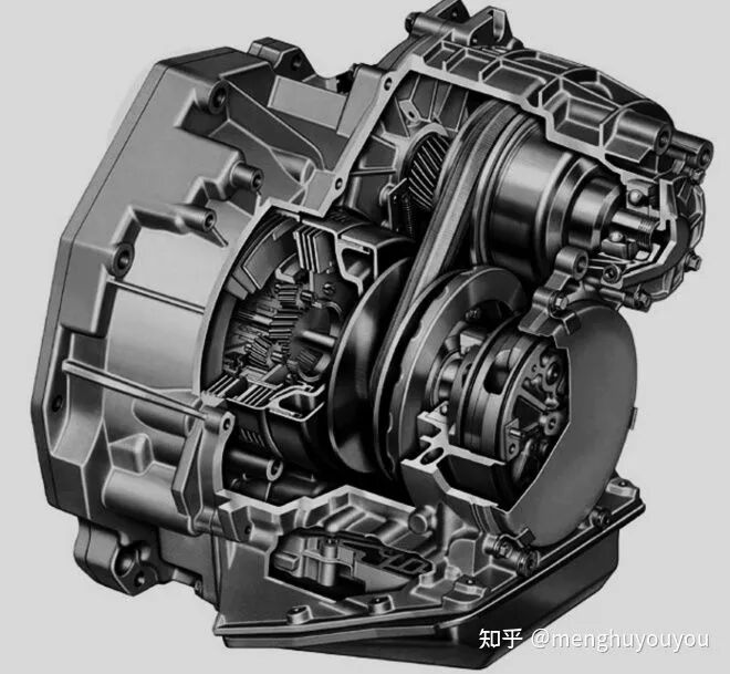

TCU软件开发:变速箱基础的图7
CVT,引自[1]

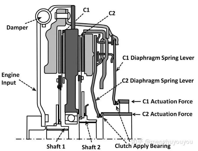

以双离合器为例,双离合器有干式和湿式两种类型,其结构有所差异,如下所示。
TCU软件开发:变速箱基础的图10
干式双离合器,引自[1]
TCU软件开发:变速箱基础的图11
湿式双离合器,引自[2]
不管是哪种类型,对于控制来说,掌握离合器特性都极其重要,因为它关乎到控制的最关键因素:离合器扭矩。因此,不管是学术界还是工业界都开展了大量双离合器特性的研究,比如离合器特性的影响因素分析,预估算法和自适应策略等。

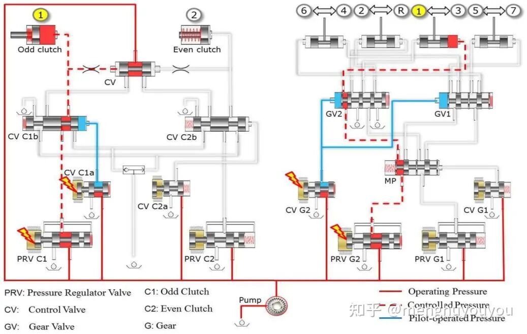

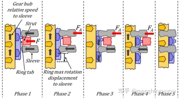

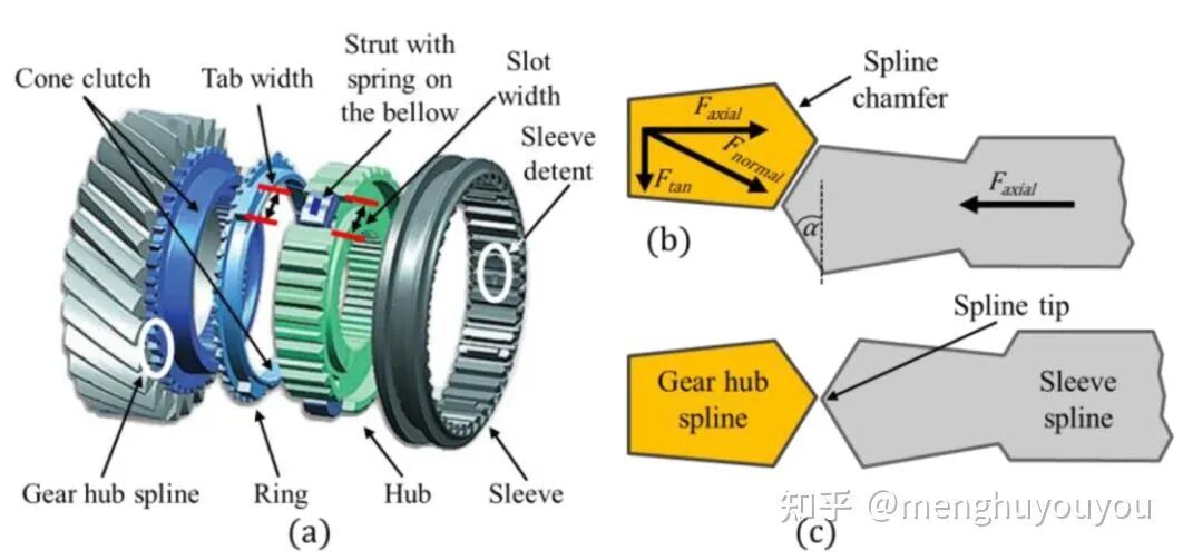

同样地,对于档位执行器和电液系统,也是一样。正是这些研究的开展,为了TCU控制软件开发奠定了坚实的基础。若是要全面掌握控制软件的精髓,必须得深入理解这些关键部件的组成,工作原理和特性。当然好处不止于此,也可建立硬件在环仿真所需的物理模型,甚至是变速箱系统的优化等。
TCU软件开发:变速箱基础的图13
同步器结构及受力分析,引自[2]
TCU软件开发:变速箱基础的图14
同步器接合过程,引自[2]

电液系统,引自[2]
TCU软件开发:变速箱基础的图16
电液系统的详细分析示意,引自[2]

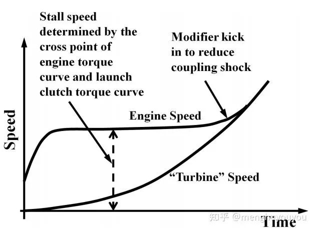

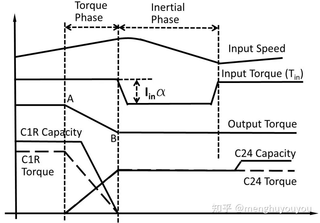

对于实际的控制软件,除了要掌握关键部件,还有一个重要的理论公式不得不提:TCU软件开发:变速箱基础的图17 ,即转矩=转动惯量*角加速度。个人觉得起步和换挡的控制本质上就是基于这个公式开展。
TCU软件开发:变速箱基础的图18
起步控制,引自[1]
TCU软件开发:变速箱基础的图19
换挡控制,引自[1]
