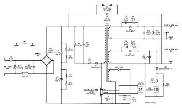

Power Integrations开发了一种防磁干扰、双路输出隔离反激式电源,可在85至350VAC的输入电压范围内提供16.5VDC@300mA和16.5VDC@100mA的输出电流(图1)。其设计要点包括优化变压器以补偿外部磁场的影响, 以及元件的选择和布局。
适用于电表的防干扰隔离反激式电源的图2
图1:使用设计得当的变压器,这款反激式电源可以在存在外部磁场的情况下继续正常工作
该设计采用LinkSwitch-XT2 900V产品系列的LNK3696P设计而成。LNK3696P IC内部集成了900V功率MOSFET、振荡器、简单的ON/OFF控制方式、高压开关电流源、频率调制、逐周期限流以及热关断,可实现元件数非常少的电源方案。

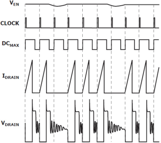

由于ON/OFF控制方式,在每个开关周期之前都会检查输出。如果输出已降至阈值限值以下,则启动开关周期。如果输出在限值范围内,则跳过开关周期。在每个开关周期中,开关电流在升高过程中受到监测,当电流超过预设限值时终止开关脉冲。因此,每个开关周期的长度均相同,向负载传输的总能量也是固定的(图2)。
适用于电表的防干扰隔离反激式电源的图3
图2:每当输出电压降至设定限值以下时,就会提供输出功率,并由反馈引脚(VEN)进行测量。在短路情况下,电压将保持低电平,并且每个时钟周期都需要能量。如果连续的开关请求过多,则会触发保护性重启动,从而降低输出能量。

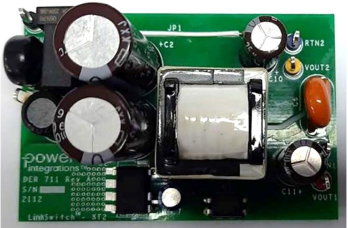

元件的选择和放置也有助于提高抗磁干扰的能力。为了防止任何磁铁过于靠近变压器,高大的元件(例如大电容、Y电容和输出电容)位于变压器周围以形成屏障(图3)。使用扁平骨架也能增强“元件屏障”的   效果。
适用于电表的防干扰隔离反激式电源的图5
图3:所示为DER-711的电路板实例 - 在变压器周围放置“高大”元件, 可最大程度防止任何外部磁铁接近变压器

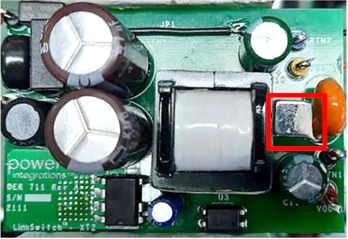

测试时使用的磁铁可以从侧面或顶部移向变压器。在此处描述的测试中,将一块强度为3451高斯的6.35mm方 形N35级钕铁硼(NdFeB)磁铁放置在变压器铁芯旁边,以制造初级电感至少减少50%的“最差情况”(图4)。在此测试条件下,电源能够在100%负载和75VAC输入电压下启动(也是最差情况)。

图4. 使用3451高斯磁铁对DER-711 PCB进行测试, 磁铁直接放置在磁芯旁边(红色方框中的银色元件)

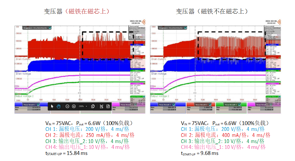

如上所述,当在磁芯附近放置外部磁场时,电感会降低,从而导致开关频率增加。漏极电压的弛张振荡的频率也会随之相应增加。需要使用屏蔽绕组和适当的输入滤波器设计,以控制弛张振铃带来的EMI增大。除EMI  因素外,当磁铁在铁芯上时,启动时间会更长,从9.68ms增加到15.84ms(图5)。
适用于电表的防干扰隔离反激式电源的图9
图5:在存在外部磁场的情况下,启动时间从9.68ms 增加到15.84ms,增加了大约6ms

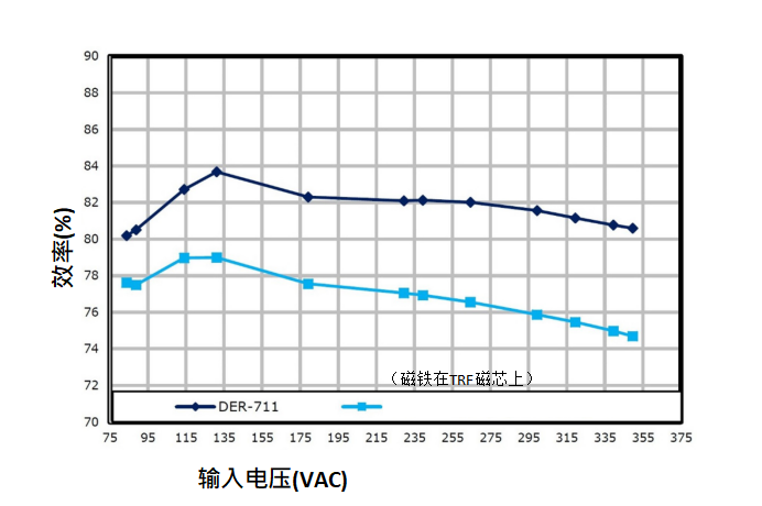

经测试,在磁铁直接紧邻变压器的极端情况下,系统效率的下降仅为4-6%(图6)。在这些情况下,IC温度在满载时仅增加16°C。如果外加磁场强度较弱,则效率下降和相应的温升都较小。
适用于电表的防干扰隔离反激式电源的图10
图6:在最差情况下,将磁铁放置在变压器旁边,效率仅下降4-6%
