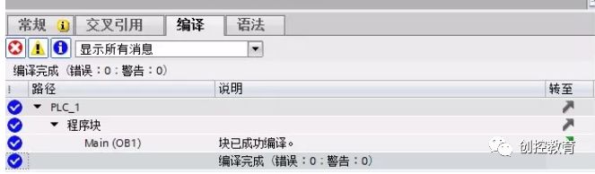

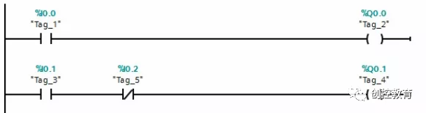

1、同一网段下支持多个独立分支,以前无论是S7-200还是S7-300梯形图都不允许在一个网段内有多个分支,现在博途STEP7这种限制解除了。
博途编程与STEP7编程都有哪些区别?的图3
博途编程与STEP7编程都有哪些区别?的图4
这样的好处是,程序看起来更加紧凑,同一功能的程序放在一个网段内条理更清晰。

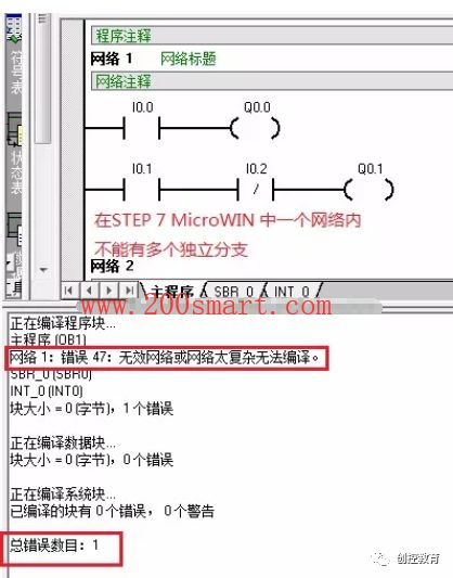

下图是STEP 7MicroWIN 中多个独立分支编译后,提示的错误。
博途编程与STEP7编程都有哪些区别?的图5

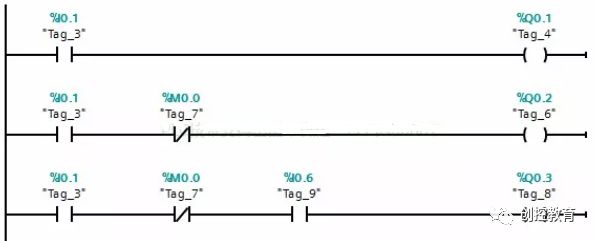

2、输出指令后可继续编写,以前我们编程时当输出类指令出现后,就标志着一条信号分支的结束。而在博途中你可以继续往下编辑程序,如下图所示
博途编程与STEP7编程都有哪些区别?的图6
结合上一条同一网段内可以多条分支,上图中的程序就等效成下图:
博途编程与STEP7编程都有哪些区别?的图7

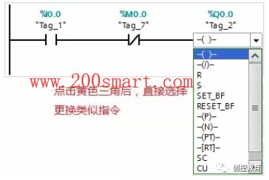

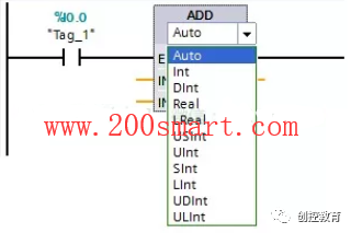

3、指令改写更加高效,在博途软件中同类型指令,可以点击右上方黄色三角直接替换。
博途编程与STEP7编程都有哪些区别?的图8
点击黄色三角后,如下图所示:
博途编程与STEP7编程都有哪些区别?的图9

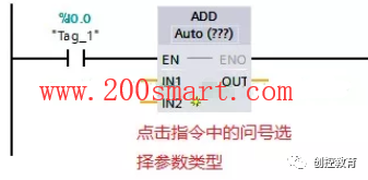

除了指令可以选择和替换,参数也可以选择和替换,下图是加法指令:
博途编程与STEP7编程都有哪些区别?的图10
点击上图中的(???)选择加法指令的参数,如下图所示:
博途编程与STEP7编程都有哪些区别?的图11
程序在后期调试的时候,难免要改指令和更换数据类型,无疑这样更改效率更高。

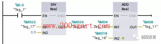

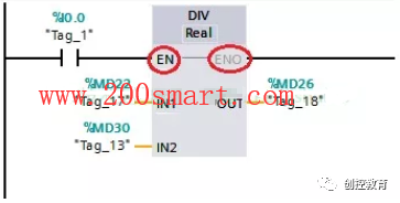

5、使能输出端可自定义、西门子每条指令都有EN和ENO两端,EN使能输入端、ENO使能输出端,如下图所示。
博途编程与STEP7编程都有哪些区别?的图14
只有当使能输入端EN接通时,指令才可以执行,指令执行完成后ENO端才接通。
当上图中的除法指令MD30=0时,指令是出错不执行的(除数不能为零)。正常情况下图中程序中的加法指令不能被执行。
博途编程与STEP7编程都有哪些区别?的图15
上图中的除法指令中,除数IN2=0.0,后面的ADD加法指令是不能被执行的。
有条件的朋友可以试验一下,看看会出现什么结果。

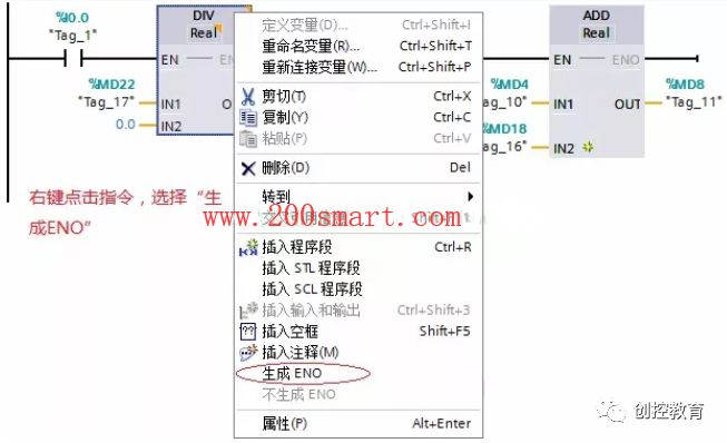

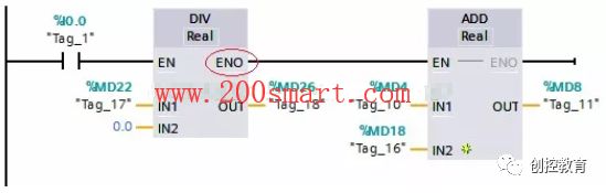

 以前在无论在S7-200还是S7-300ENO指令只要不接通,后面的指令都是无法执行的。现在博途中可以自定义ENO指令了,可通过下图所示进行选择:
博途编程与STEP7编程都有哪些区别?的图16
选择“生成ENO”后程序如下图所示,ENO变成深色。
博途编程与STEP7编程都有哪些区别?的图17
这样即便除法指令因为除数为零,不能被执行,那么ADD加法指令依然不被影响。
