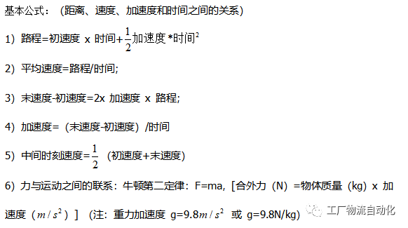

一、直线运动
基本公式:(距离、速度、加速度和时间之间的关系)
1)路程=初速度 时间+
2)平均速度=路程/时间;
3)末速度-初速度=2x 加速度 路程;
4)加速度=(末速度-初速度)/时间
5)中间时刻速度=(初速度+末速度)
6)力与运动之间的联系:牛顿第二定律:F=ma[合外力(N=物体质量(kg
速度((注:重力加速度 g=9.8  g=9.8N/kg

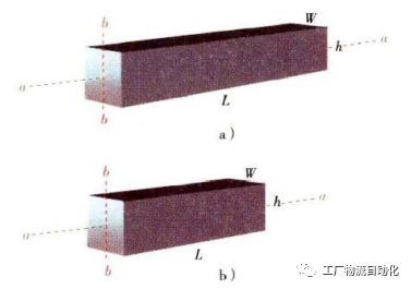

9)实心矩心块转动惯量计算:
机械设计常用计算公式锦集的图2
 中物体的长度 远大于图 b
1)图a/b,当矩形块以a-a为轴旋转时,其转动惯量为:
2)图a,当矩形块以b-b为轴旋转时,其专供惯量为:
3)图b,当矩形块以b-b为轴旋转,且L远大于hw时(通常指分别超过宽和高的3倍以上),其转动惯量为:
对比可知,当一个物体的侧面平行于旋转轴时,侧面的尺寸大小会决定选择不同的公
式。

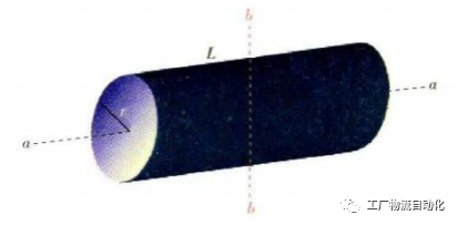

10)实心圆柱体
机械设计常用计算公式锦集的图3
1)圆柱体以a-a为轴旋转时,惯量为:
结论:半径、体积对惯量的影响要大于我们熟悉的质量。惯量的增长会受半径4次方的影响,而只受质量1次方的影响。
启示:对于一台电机,如果我们在保持其惯量不变的前提下让电机的轴更细长,可以通过惯量与长度L1次方以及半径的4次方成正比来考虑。
2)圆柱体以b-b为旋转轴,其惯量为:

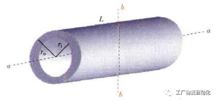

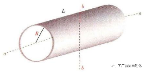

12)中空圆柱体(薄壁):壁非常薄,甚至在计算惯量时,可以认为它们的内径和外径
是一样的。
机械设计常用计算公式锦集的图5
1)以a-a为轴旋转时,其惯量为:
2)以b-b为轴旋转时,其惯量为:

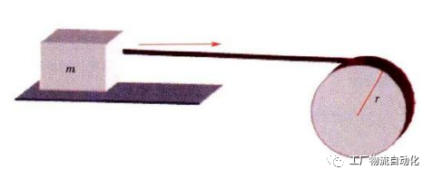

14)普通传送辊的转动惯量:
机械设计常用计算公式锦集的图7
这是一个物体的直线运动传送到旋转的圆盘或辊的情况。适用于计算重力惯量或负载惯量折合到电机轴上的场合。例如传送带、丝杠上的负载重量等。
其传递的惯量为:

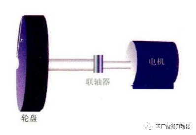

15)轮盘:
机械设计常用计算公式锦集的图8
它跟辊,导杆,齿轮,联轴器,转台等都非常相似,轮盘其实就跟圆柱体没多大区别,只是长度收缩了很多。
轮盘转动惯量:
总转动惯量 =J 轮盘+J 联轴器+J 轮盘轴
对于直接的驱动设备,比如把电机直接和轮盘轴连接在一起时总转动惯量,除非我们假设不考虑轮盘轴,否则必须将它计算在内。

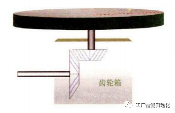

16)转台:
转台通常是跟齿轮箱在一起工作的。转台本质也是一个轮盘。它的轴和齿轮箱连接在一起,因此齿轮箱的惯量应该被计算在转盘的惯量里。一般情况下,斜齿轮(输入轴和输出轴成直角)被用在转台里。
机械设计常用计算公式锦集的图9
转台惯量的计算公式跟轮盘是一样的:
齿轮设备的惯量可以通过输入设备计算,其必须要被归入到总惯量中,因此电机的总
惯量为:
电机总转动惯量=J 电机+J 轮盘作用在电机上的惯量+J 齿轮的惯量
轮盘作用在电机上的惯量=
式中:为转盘半径,为齿轮减速比,为机械效率;

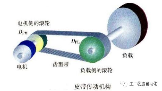

17)带式传动机构:
带式传送轮由两个圆盘滚轮和一条传送带组成。
机械设计常用计算公式锦集的图10
每个滚轮(滚轮可以看做是普通的圆盘,故可用圆盘惯量计算公式)的转动惯量计算公式为:
皮带重力惯量计算公式:
皮带传送系统的总惯量为:
=J 电机转动惯量+J 电机侧滚轮转动惯量+J 对于电机轴而言的负载侧滚轮的转动惯量+J 对于电机轴而言的传送带转动惯量+J 对于电机轴而言负载转动惯量
1对于电机轴而言:负载转动惯量=
2对于电机轴而言的传送带转动惯量
3对于电机轴而言的负载侧滚轮的转动惯量
4)传动比
式中:
WB 一传送带所受的重力;
一传动比;
DPL 一负载侧滚轮直径;
DPM 一电机侧滚轮直径;
一机械效率;

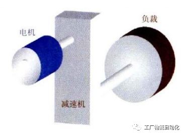

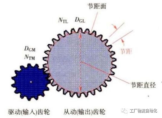

18)齿轮传动惯量计算:
机械设计常用计算公式锦集的图11
齿轮可以看做是轮盘。
齿轮转动惯量计算公式为:
齿轮传动系统(本例中,电机与齿轮直联),反映到电机转轴的总转动惯量为:
=J 电机转动惯量+J 电机侧齿轮转动惯量+J 折合到电机轴的负载侧齿轮转动惯量+J 折合到电机轴的负载转动惯量
1折合到电机轴的负载侧齿轮转动惯量
2折合到电机轴的负载转动惯量
3传动比
式中:
一机械的效率;
一传动比;
DGL 一负载侧齿轮的直径;
DGM 一电机侧齿轮的直径;
NTL 一负载侧齿轮的齿数;
NTM 一电机侧齿轮的齿数;
19)变速箱(减速机)的转动惯量
机械设计常用计算公式锦集的图12
变速箱在使用过程中,我们往往只关注其转动惯量、传输速率、效率和负载转动惯量、 变速箱和减速机的转动惯量计算方法和齿轮的计算方法一样:
=J 电机转动惯量+J 变速箱转动惯量+J 折合到电机的负载转动惯量
1折合到电机的负载转动惯量
2)传动比 i
式中:
一机械效率;
一传动比;

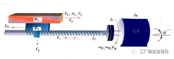

20)丝杠转动惯量计算:
机械设计常用计算公式锦集的图13
螺杆可以看作是一个圆盘,因此螺杆的转动惯量就是圆盘的转动惯量。丝杠的传动比称为节距或导程。
丝杆转动惯量的计算:
电机转轴总的转动惯量计算,它包括反映电机转轴和丝杠转动惯量的负载转动惯量。
=J 电机转动惯量+J 联轴器惯量+J 丝杠的转动惯量+J 对于电机而言负载和机床总量引起的转动惯量
1J对于电机而言负载和机床总量引起的转动惯量
2联轴器惯量,多数情况下可以忽略;
式中:
WL 一负载重量,包括机床重量;
WT 一机台重量;
一机械效率,一般取 0.9
一重力加速度,g=9.8m/
Ps 一丝杠螺距,
PB 一丝杠导程;
