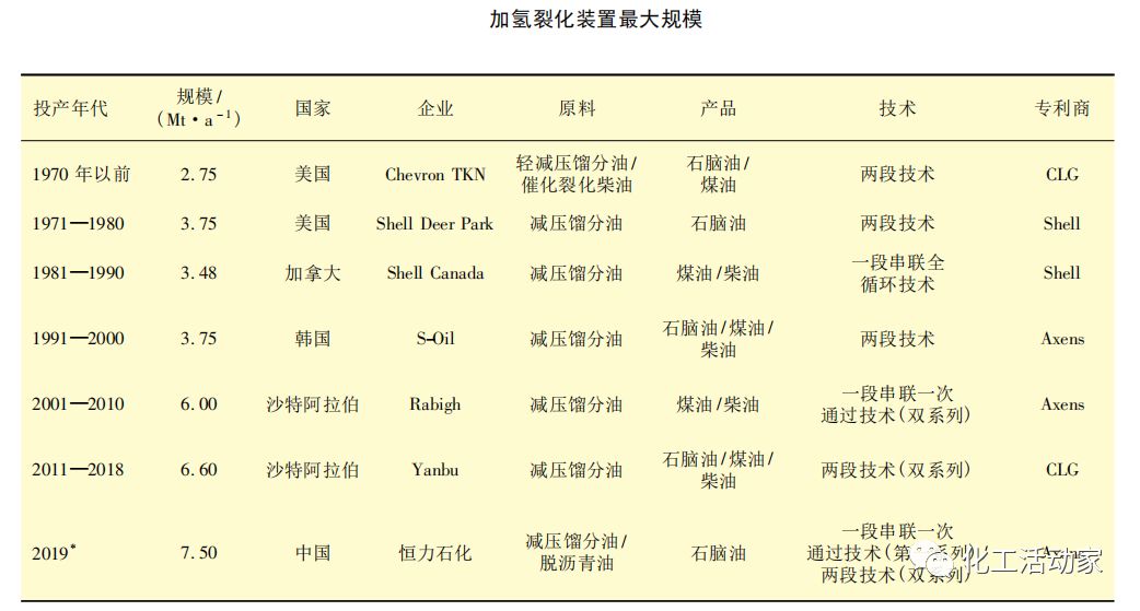

下表列出了不同年代投产的最大加氢裂化装置的情况。
从反应流程、反应器、换热器和加热炉,看懂加氢装置大型化发展趋势的图3
从上表可以看出,加氢裂化装置大型化需要多系列才能实施;随着技术进步,单系列加氢裂化装置规模在逐步扩大;可采用不同流程实现加氢裂化装置大型化;大型化加氢裂化技术的专利商集中在CLG,Shell和Axens;2018年前投产的最大规模加氢裂化装置均在国外;2019年世界最大规模加氢裂化装置将在中国投产。

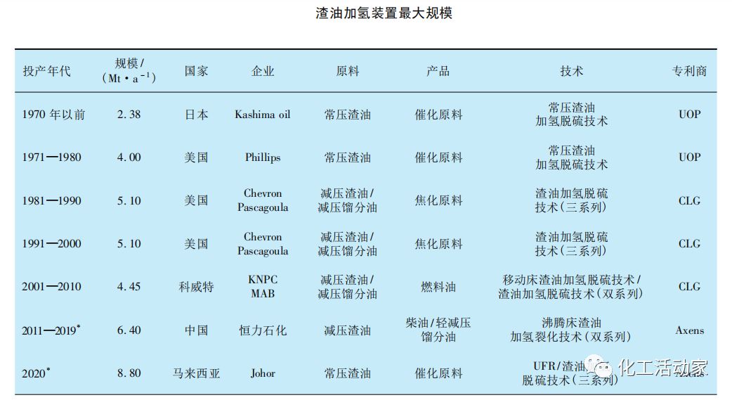

下表列出了不同年代投产的最大规模渣油加氢装置的情况。
从反应流程、反应器、换热器和加热炉,看懂加氢装置大型化发展趋势的图4
从上表可以看出,渣油加氢装置大型化也需要多系列才能实施;随着技术进步,单系列渣油加氢装置规模也在不断扩大;大型化渣油加氢技术的专利商集中在CLG,UOP和Axens;2018年前投产的最大规模渣油加氢装置均在国外;2019年世界最大规模渣油加氢装置将在中国投产;2020年投产的世界最大规模渣油加氢装置又将被国外公司超越。

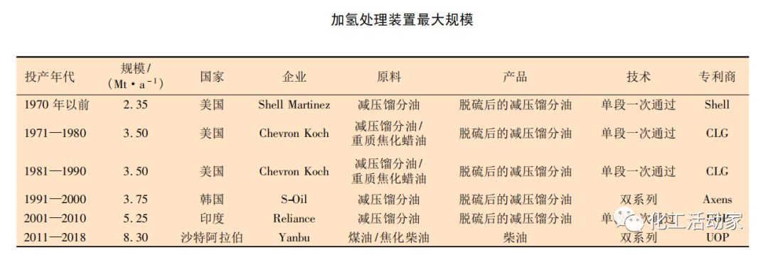

下表列出了不同年代投产的最大加氢处理装置的情况。
从反应流程、反应器、换热器和加热炉,看懂加氢装置大型化发展趋势的图5
从上表可以看出,加氢处理装置大型化也需要多系列才能实施;随着技术进步,单系列加氢处理装置的规模也在不断扩大;大型化加氢处理技术的专利商集中在UOP,CLG,Shell和Axens;投产的最大规模加氢处理装置均在国外。

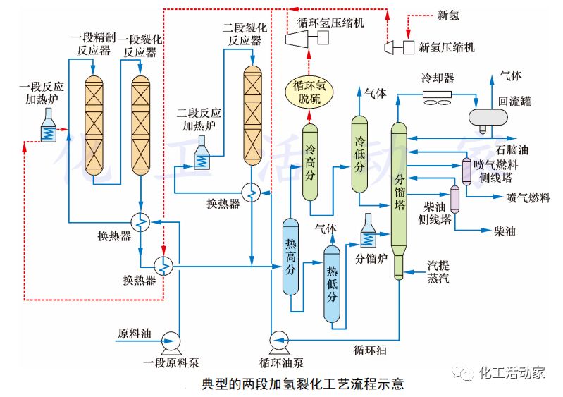

两段工艺流程
2.0Mt/a以上的加氢裂化装置,可采用两段加氢裂化流程。
从反应流程、反应器、换热器和加热炉,看懂加氢装置大型化发展趋势的图8
2.0Mt/a以上的加氢裂化装置,相对于一段串联全循环和一段串联一次通过工艺流程,采用两段工艺流程的优势在于:
①能达到100%转化率;
②减少中间馏分的再裂化;
③通过改变进入第二段反应器的循环油切割点可灵活调整石脑油和中间馏分产品分布;
④第二段反应器操作温度低,可以避免稠环芳烃的生成;
⑤可调整第一段反应器和第二段反应器的转化率;
⑥可处理难加工原料;
⑦可克服大型化的设备限制;
⑧实现总体经济效益提高。

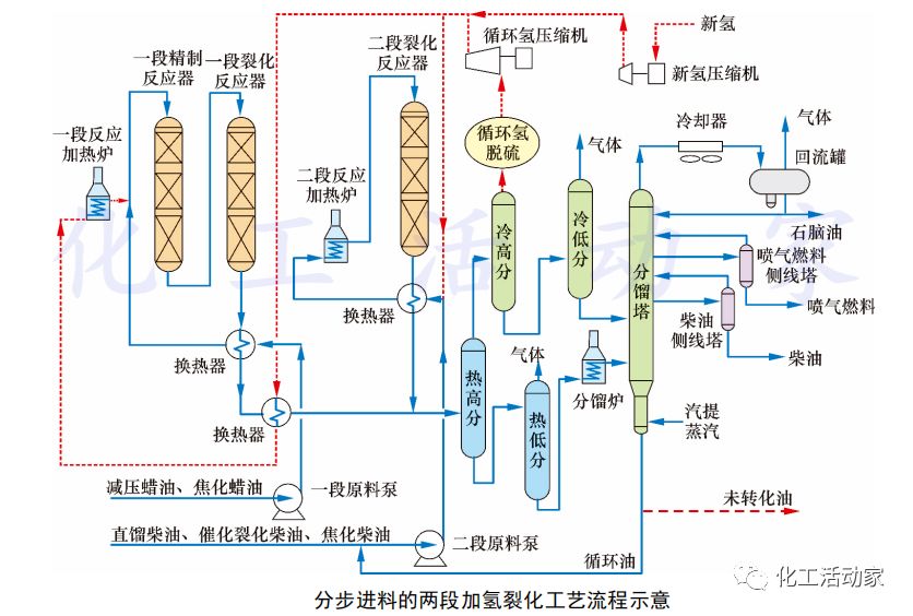

分步进料的两段加氢裂化工艺流程
加工原料中含直馏柴油、催化裂化柴油、焦化柴油时,为降低一段加氢裂化处理量,也可采用分步进料的两段加氢裂化流程。
从反应流程、反应器、换热器和加热炉,看懂加氢装置大型化发展趋势的图9
分步进料的两段加氢裂化工艺流程适用于2.0Mt/a以上的加氢裂化装置,但与两段加氢裂化工艺流程相比:
①不同原料进入不同反应区间;
②减少轻馏分油的过度裂化;
③实现更佳目的产品质量和收率;
④克服大型化的设备限制;
⑤实现总体经济效益提高。

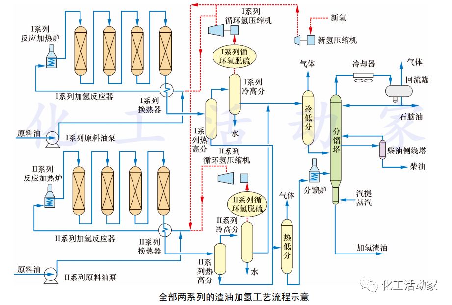

下图为第一种反应部分两系列的渣油加氢工艺流程示意。
从反应流程、反应器、换热器和加热炉,看懂加氢装置大型化发展趋势的图10
从原料油进装置就分为两系列(包括:原料油过滤、缓冲、加热、升压部分,原料与氢气混合、换热、加热、反应、热分离、冷分离部分,循环氢脱硫、压缩部分);将热低压分离、冷低压分离及后部分馏系统合并。
该流程的特点是:两系列均可单独开工、停工、换剂;两系列可加工不同原料。

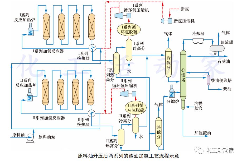

从反应流程、反应器、换热器和加热炉,看懂加氢装置大型化发展趋势的图11
从原料油升压后分为两系列(包括:原料与氢气混合、换热、加热、反应、热分离、冷分离部分,循环氢脱硫、压缩部分);将热低压分离、冷低压分离及后部分馏系统合并。
该流程的特点是:两系列均可单独开工、停工、换剂,两系列加工相同的原料。

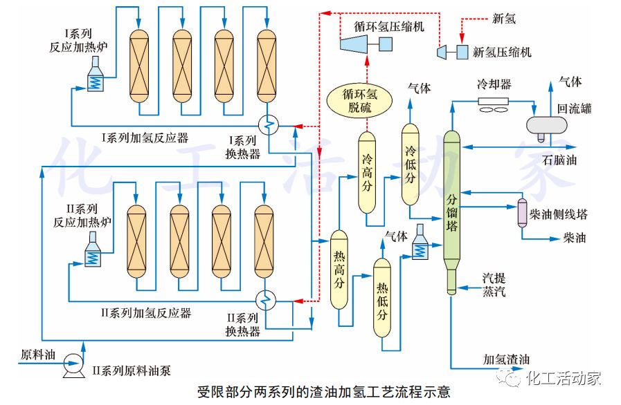

下图为第三种反应部分两系列的渣油加氢工艺流程示意。
从反应流程、反应器、换热器和加热炉,看懂加氢装置大型化发展趋势的图12
仅对反应器、反应加热炉、反应流出物高压换热器受限部分采用两系列,其余全部合并。
该流程的特点是:节省投资,但两系列需同时开工、停工、换剂。

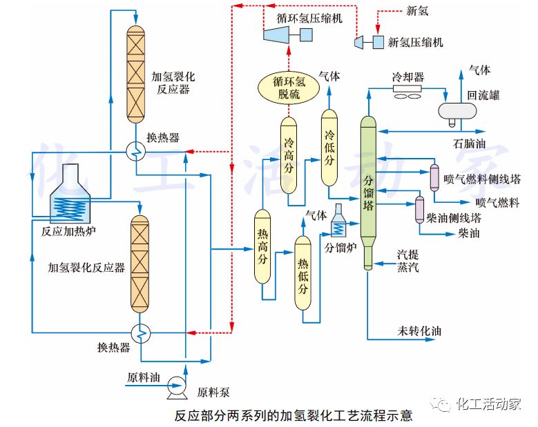

大型化过程中,若反应器、反应流出物高压换热器受限,可采用的工艺流程示意见下图。
从反应流程、反应器、换热器和加热炉,看懂加氢装置大型化发展趋势的图13
上图为反应部分两系列的加氢裂化工艺流程示意,仅对反应器、反应流出物高压换热器受限部分采用两系列,其余全部合并,反应加热炉采用两炉膛布置,但共用炉体、空气预热和烟道气系统。

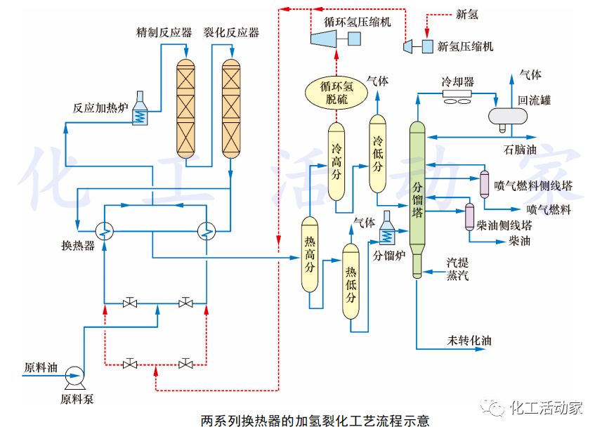

反应流出物高压换热器受限的工艺流程设计
大型化过程中,若反应流出物高压换热器受限,可采用的工艺流程示意见下图。
从反应流程、反应器、换热器和加热炉,看懂加氢装置大型化发展趋势的图14
上图为两系列换热器的反应部分加氢裂化工艺流程示意,两系列高压换热器的反应流出物侧需严格按照对称流程设计布置,原料油和氢气分别采用调节阀控制。

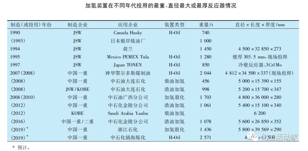

下表列出了加氢装置在不同年代投用的最重、直径最大或最厚反应器情况。
从反应流程、反应器、换热器和加热炉,看懂加氢装置大型化发展趋势的图15
反应器大型化的同时,必然通过采用高强钢种、提高材料许用应力、实施新工艺等途径实现设备轻量化大型化反应器配套的内构件是装置长周期稳定运行、最大限度发挥催化剂性能的重要因素,也是反应器大型化成功的重要因素之一。
现场组焊技术的发展,解决了反应器大型化的运输问题,使受限地区也可以建设大型加氢装置。

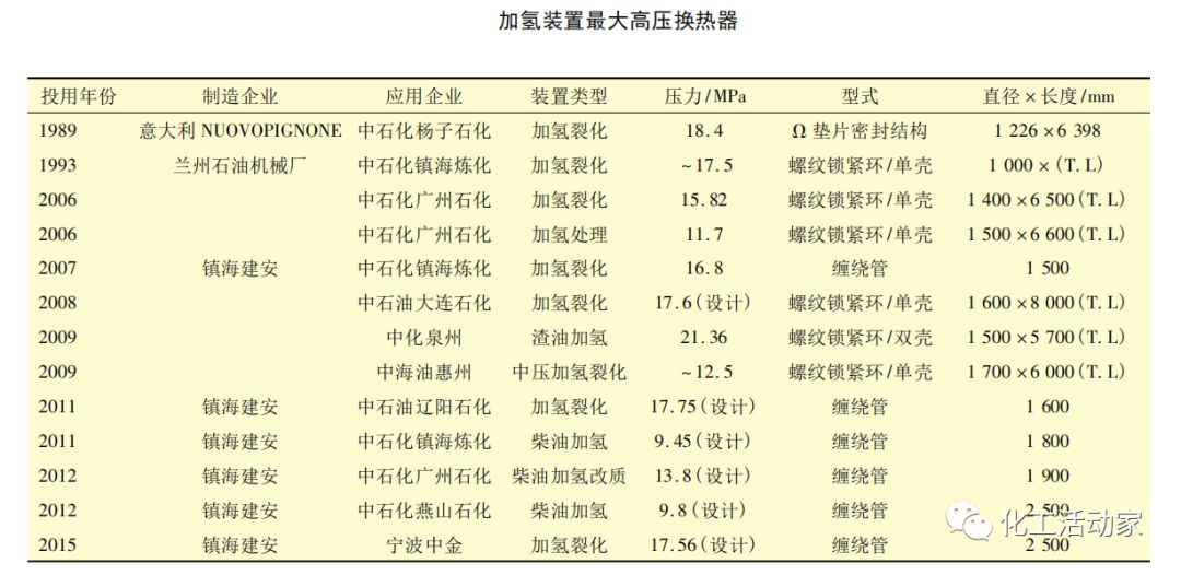

下表列出了加氢装置在不同年代投用的不同型式、不同材料、直径最大的高压换热器情况。
从反应流程、反应器、换热器和加热炉,看懂加氢装置大型化发展趋势的图16
加氢装置高压换热器的大型化,除保证高压、高温换热器在结构、材料、换热元件和管束支撑结构的有机统一外,实现长周期运行过程的零泄漏也是大型化的目标之一。
用缠绕管代替螺纹锁紧环是加氢装置高压换热器大型化未来的发展方向。
