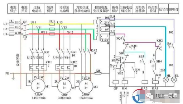

一个完整的电路图都有标题栏、元件明细表、电路回路名称和技术说明等。我们在阅读这样的电路图时就要先读取以上信息。这样有助于我们对整体电路的把握。比如下图是一个机床的电气电路图,我们在阅读这样的电路时就要先读标题栏,这样可以对电路的功能、组成、符合以及要求有一个大概的了解。然后再逐一看电路图的每个具体的部分,这样的看图技巧我也把它称为“先总体,后局部”看图法。

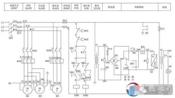

对于既有交流部分又有直流部分的电路,我们看图的时候要先看交流部分再看直流部分。我们要现根据交流电路的电气量的变化,再去识读直流的电路部分。比如下面的机床电路的电磁吸盘是直流电路,只有电磁吸盘工作了,三台电机才能正常启动。为了保证安全,电磁吸盘与三台电动机M1、M2、M3之间有电气联锁装置的,当电磁吸盘不工作或发生故障时,三台电动机均不能启动 。我们在分析这个电路时就要先分析交流部分再分析直流部分,这就是所谓的“先交流,后直流”。
