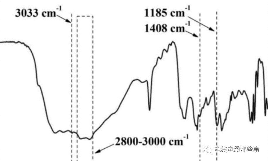

传统材料在进行热重分析中具有受热均匀且升温速度较低的特性,但在实际火灾中,材料普遍呈单项受热,造成升温率较高,不能准确反应燃烧过程中材料的燃烧性和阻燃性。但可以通过热重分析来对阻燃材料的配方进行筛选和阻燃机理进行研究[2从各类实验过程中能够显示出,氧指数与试样失重50%时的温度呈一致的变化,当试样在最高氧指数时,同样呈最高试样失重50%时的温度。
