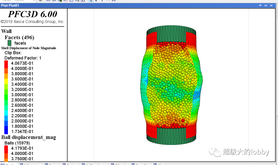

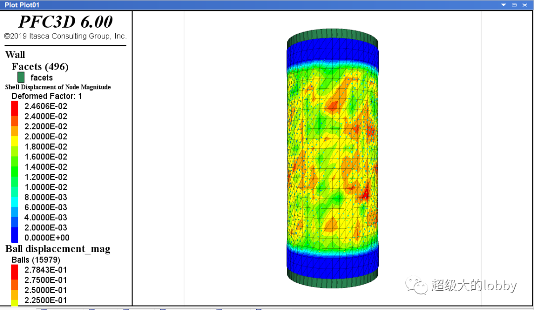

加完后的模型如图:
基于PFC与FlAC耦合的柔性三轴实验的图1

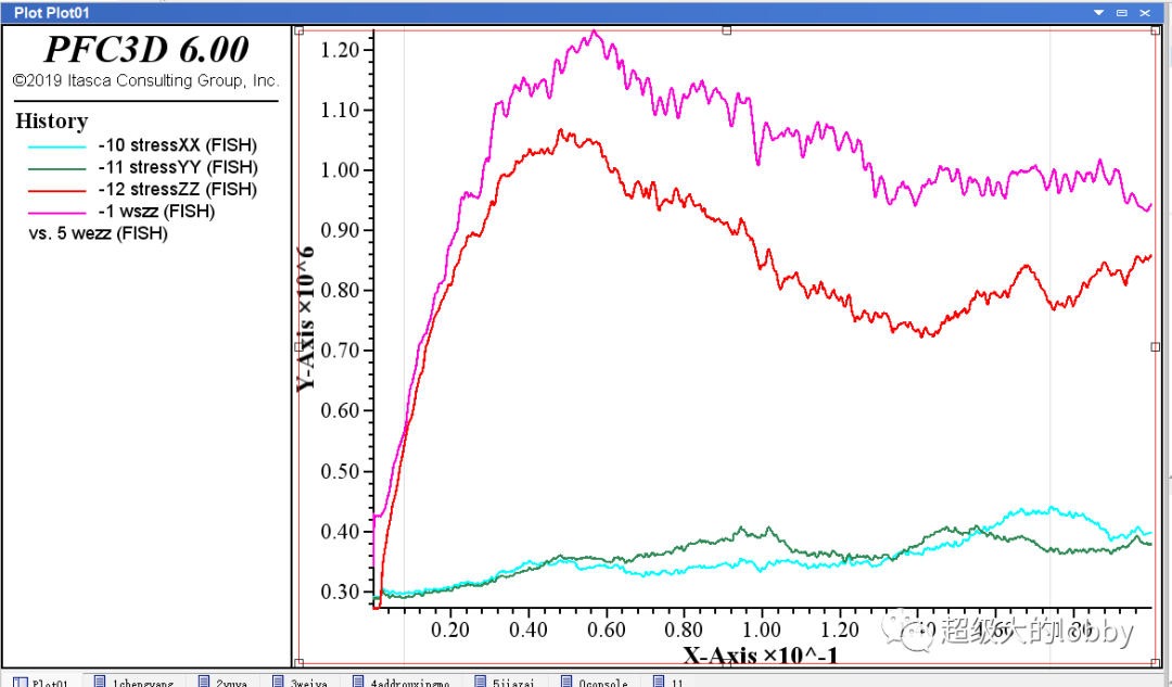

    这里为了节省时间,给了5e-2的应变率,所以应力应变曲线并不是很好看,但是测量圆反应的围压还是比较稳定的,说明这个方法是可行有效的。
基于PFC与FlAC耦合的柔性三轴实验的图2

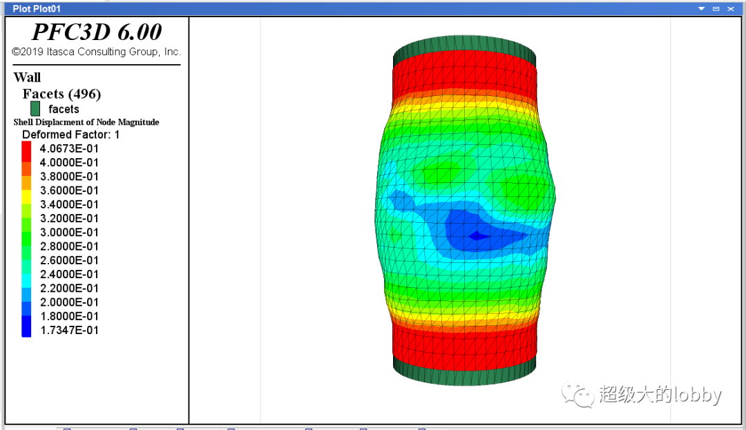

具体分析也不赘述,给出最后变形图:
基于PFC与FlAC耦合的柔性三轴实验的图3
透视一下,贴合的也是很好的:

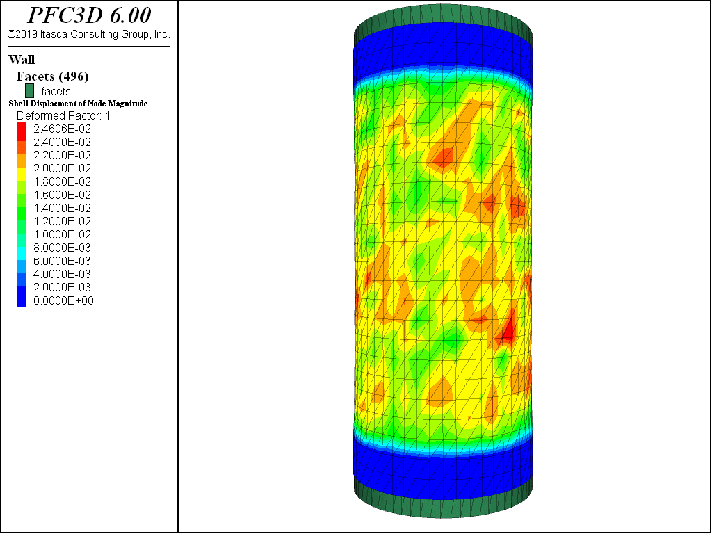

给出动图:
基于PFC与FlAC耦合的柔性三轴实验的图5
