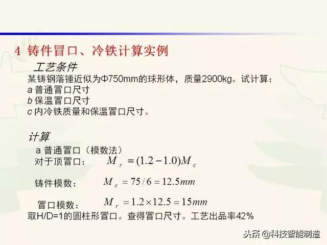

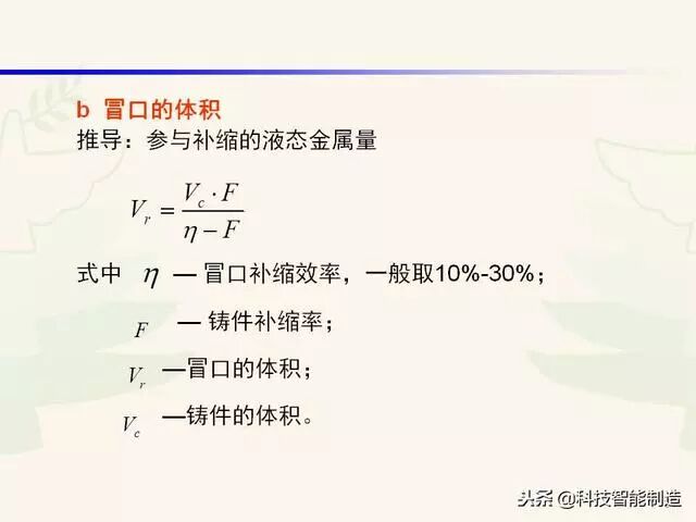

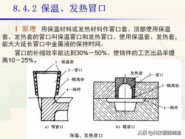

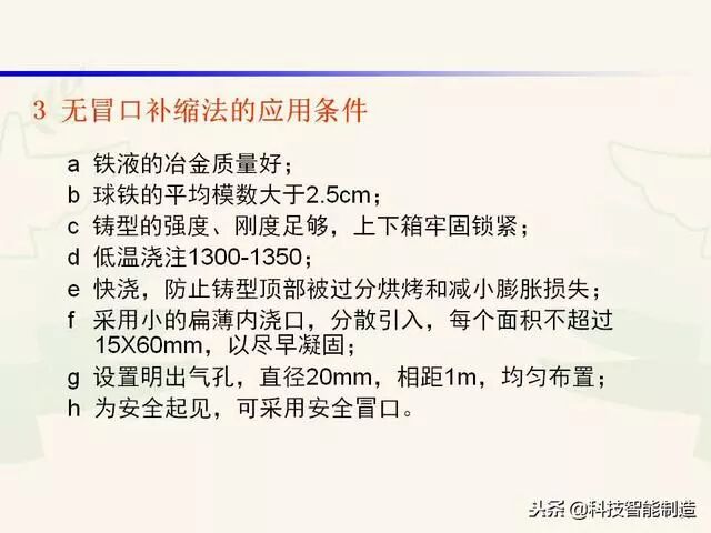

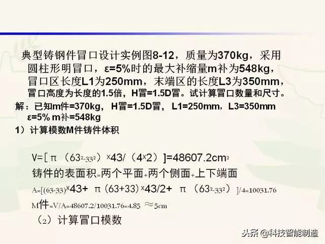

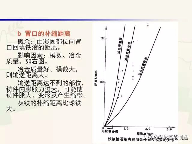

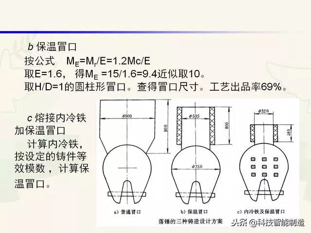

全面讲解铸造工艺学通用冒口、实用冒口设计,收藏起来!
全面讲解铸造工艺学通用冒口、实用冒口设计,收藏起来!的图1

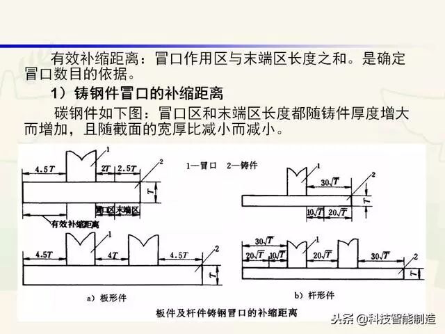

全面讲解铸造工艺学通用冒口、实用冒口设计,收藏起来!的图2

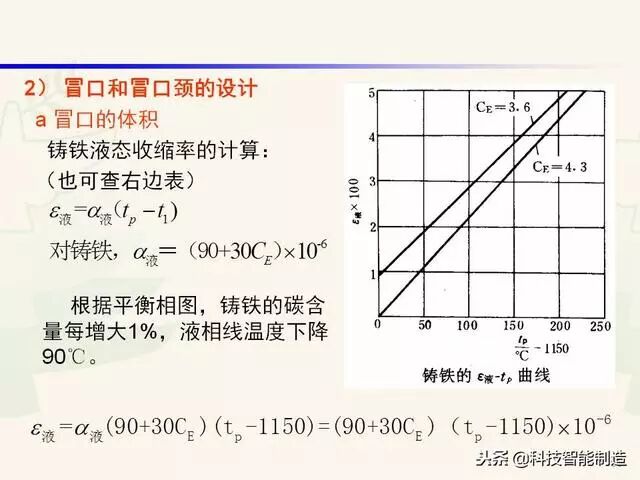

全面讲解铸造工艺学通用冒口、实用冒口设计,收藏起来!的图3

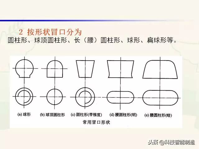

全面讲解铸造工艺学通用冒口、实用冒口设计,收藏起来!的图4

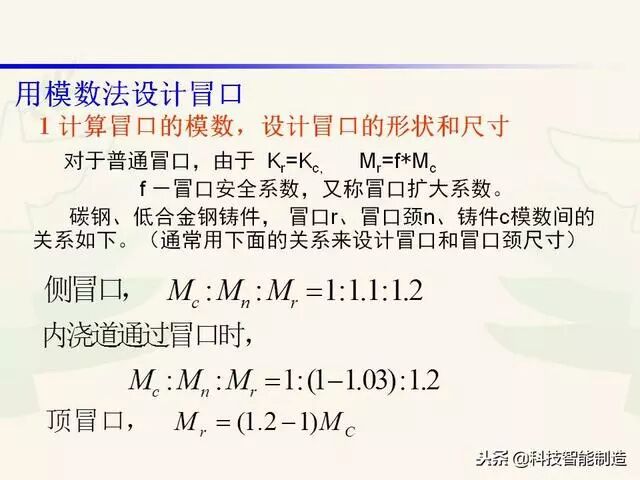

全面讲解铸造工艺学通用冒口、实用冒口设计,收藏起来!的图5

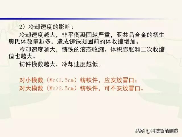

全面讲解铸造工艺学通用冒口、实用冒口设计,收藏起来!的图6
