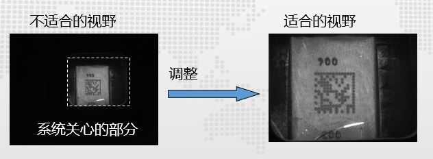

图像获取---最佳视野
最佳视野(FOV):让视觉系统“关心”的部分尽可能“充满”视野。通俗来说,FOV越小越“好”。
一分钟教会你机器视觉如何选型,该注意哪些事项的图1
*相机分辨率相同视野越小系统精度越高
*视野相同相机分辨率越高系统精度越高
图像获取---高系统精度
系统精度(System accuracy):
X方向系统精度(X方向象素值)= 视野范围(X方向)/ CCD芯片象素数量(X方向)
Y方向系统精度(Y方向象素值)= 视野范围(Y方向) / CCD芯片象素数量(Y方向)
一分钟教会你机器视觉如何选型,该注意哪些事项的图2
*在选择相机时,特别是进行尺寸测量的场合,为了提高系统的稳定性,一般要求视觉系统的理论精度大于实际精度
例如:
      采用视觉系统测量圆孔的直径,圆孔大小为4±0.1mm,测量精度为0.02mm,视觉系统水平方向的视野为5mm。
Step 01 精度扩大:  选择4个像素对应0.02mm-->视觉系统精度扩大到0.02mm/4像素=0.005mm/pixel
Step 02计算最小分辨率:  相机水平方向像素数量≥水平方向视野/水平方向精度=5mm/0.005mm/pixel=1000pixel
Step 03 确定相机:选择1280*1024分辨率 130W像素的相机即可。

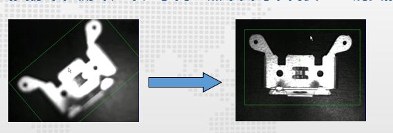

图像获取.---成像清晰
成像清晰:
 确定图像中所要检测的部分处于清晰的焦距之内
 当图像中检测部分不处于同一焦平面时,需要考虑镜头的景深
一分钟教会你机器视觉如何选型,该注意哪些事项的图3
*每一款镜头都有固定的“最短焦距”。
*每一款镜头相对于固定的光圈,都有自己固定的景深。
*缩小光圈可以加大景深,同时为保证正确曝光需要提高光强。
*小光圈拍照,可以使图像获得更多“细节”,图像效果更好。

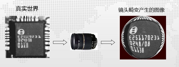

图像获取---避免畸变
避免畸变(在定位及高精度测量的系统中,镜头畸变的影响尤其重要)
一分钟教会你机器视觉如何选型,该注意哪些事项的图4
*使用远心镜头
*进行系统标定,进行图像校正

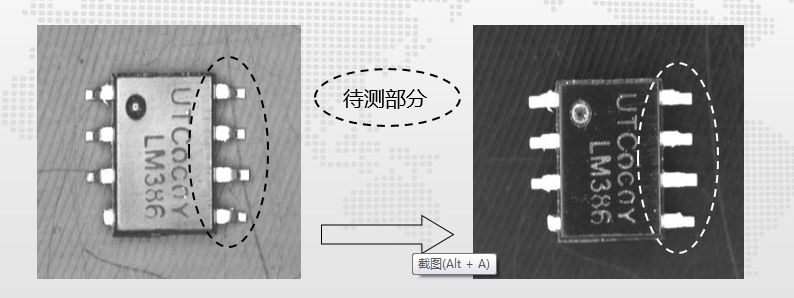

图像获取--- 待测部分反差最大化
对于一个视觉系统来说,“黑白分明”的图像才是好图像--->选择适合的光源
一分钟教会你机器视觉如何选型,该注意哪些事项的图5
