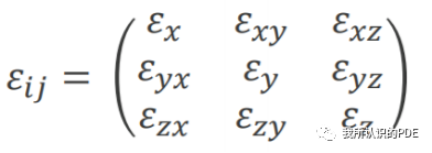

应变张量:
与应力一样,需要一个应变张量描述某点的变形,定义应变张量为εij这个二阶张量可以表示为:
基于comsol结构有限元总结的图3
正应变:表示微元的相对伸长和缩短
切应变:表示微元夹角的变化

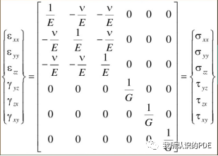

所以写成矩阵形式就是
基于comsol结构有限元总结的图6
这里构成了线弹性材料本构方程。

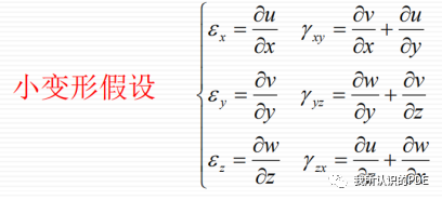

小变形假设方程

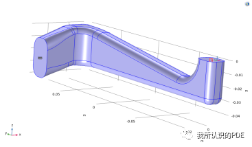

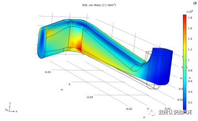

如图设置边界条件:
基于comsol结构有限元总结的图9
弯头支架左边是直接固定约束,右端直接设置一个斜向力,只考虑小变形,不考虑几何非线性,得到如下应力分布和变形:
基于comsol结构有限元总结的图10

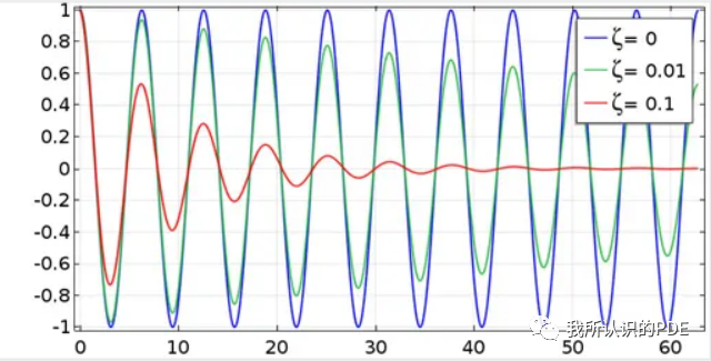

这里, ζ是无阻尼的固有频率,称为阻尼比。为了使运动为周期性,阻尼比必须限制在以下范围内0<ζ<1:该系统中自由振动的幅度将随以下因子衰减
基于comsol结构有限元总结的图18
基于comsol结构有限元总结的图19
这里T0就是周期,所以有
基于comsol结构有限元总结的图20
基于comsol结构有限元总结的图21
利用这种办法可以得到阻尼比

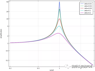

第三种情况,当结构在接近固有频率下受到谐波激励时,阻尼也较大。当恰好发生共振时,振动振幅会趋于无穷大,除非系统中存在一些阻尼。共振时的实际振幅仅由阻尼量决定。
在某些系统中,例如谐振器,其目标是获得尽可能大的振幅。这时需要使用另一种常用的阻尼测量方法:品质因子或Q因子,其定义是共振时的放大倍数。Q 因子与阻尼比有关,可以表示为:
基于comsol结构有限元总结的图22
基于comsol结构有限元总结的图23

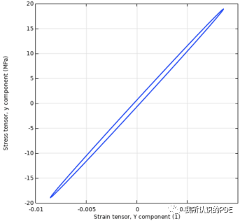

描述阻尼的另一个方法是:假设在施加的力和所产生的位移之间,或在应力和应变之间存在一定的相移。相移仅对稳态谐波振动有意义。如果在一个完整周期内绘制应力与应变的关系图,将得到一个椭圆形的滞回曲线
基于comsol结构有限元总结的图24
这里,将杨氏模量的实部称为存储模量,虚部称为损耗模量。损耗模量通常用损耗因子 η 来描述,因此有
基于comsol结构有限元总结的图25

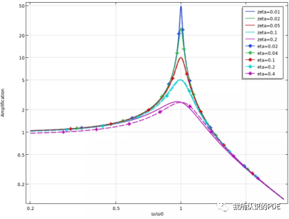

由损耗因子定义的阻尼行为与粘性阻尼有所不同。损耗因子阻尼与位移幅值成正比,而黏性阻尼与速度成正比。因此,不能将一个数字直接转换为另一个数字。
下图比较了两种阻尼模型的单自由度系统的响应。可以看出,黏性阻尼在共振处高于损耗因子阻尼,在共振位置以下则低于损耗因子阻尼。
基于comsol结构有限元总结的图27
通常,在共振频率下考虑阻尼比和损耗因子阻尼之间的转换,此时,
基于comsol结构有限元总结的图28
但是,这仅适用于单个频率。

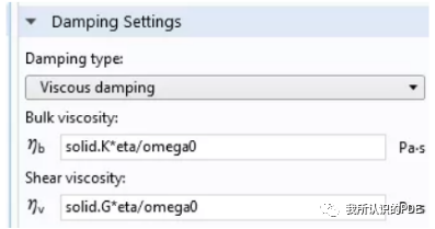

粘滞阻尼:
黏滞阻尼模型中,固体材料中的应力与应变率成正比。在最一般的情况下,联系应力和应变率的本构张量可以包含 21 个独立的常数。由于阻尼难以测量和量化,几乎无法得知其数值,因此我们更常使用各向同性黏滞阻尼模型。
基于comsol结构有限元总结的图30

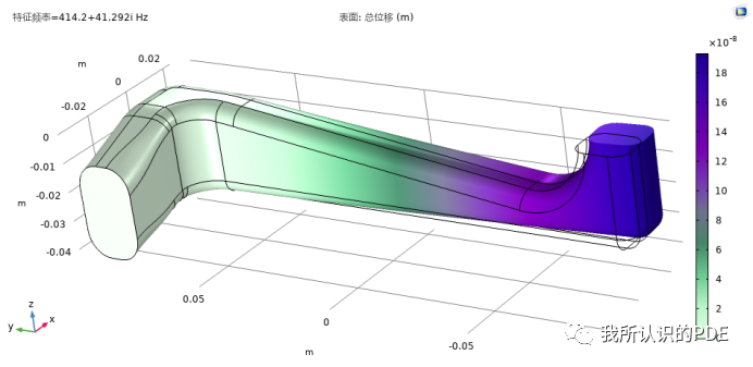

有阻尼模态分析:
基于comsol结构有限元总结的图35

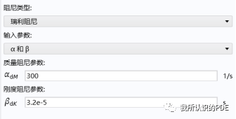

设置瑞雷阻尼

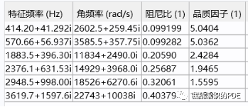

基于comsol结构有限元总结的图36
前六阶模态数值,含有复数,表示损耗

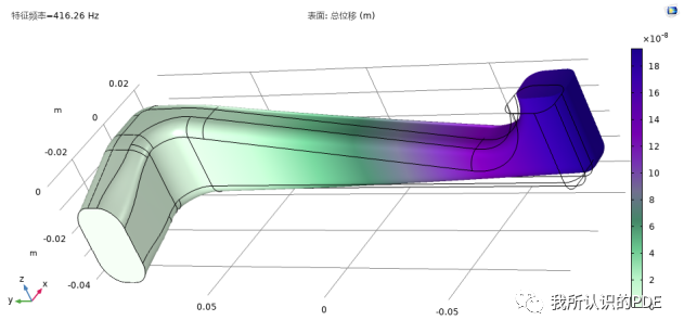

基于comsol结构有限元总结的图37
第一阶模态的振形图
