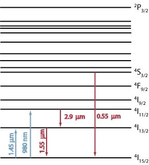

图 1: 三价铒离子的能级结构,以及一些常见的光学跃迁。
图 1 显示了这些离子的Stark 能级流形以及它们之间的一些重要跃迁。目前,我们将这些 Stark 能级流形视为简单的能级,尽管稍后我们将不得不重新考虑这一点。为简单起见,让我们从底部数水平流形;例如,让我们将级别4 I 13/2简单地表示为级别 2。
2级到1级的跃迁可作为激光跃迁,用于放大1.5-μm波长范围内的光,常用于光纤通信。使用的泵浦光通常具有接近 980 nm 的波长。这实际上将离子从基态(1 级)泵入到 3 级。从那里,玻璃纤维中的离子迅速衰减到 2 级。在最常用的二氧化硅纤维(更准确地说,是具有二氧化硅基材料的纤维)中,这是主要不是由于 2.9 μm 附近的光发射,而是由于更快的多声子跃迁,即通过发射多个声子(晶格振动的量子)。上层激光能级(2 级)寿命很长,具有上能级寿命大约 10 毫秒。当离子通过自发或受激发射再次下降到基态歧管(1 级)时,它可以再次被泵送。
由于非辐射跃迁3 → 2 相当快,因此模型中使用的水平方案通常可以简化。假设所提到的转变根本不需要时间——结果是任何时候一个离子只能处于 2 级或 1 级。在这里,我们也忽略了可能激发到更高能级,例如通过能量转移过程,如果铒浓度足够低,或者通过激发态吸收,则它们很弱,这对于通常使用的泵浦波长不会发生。

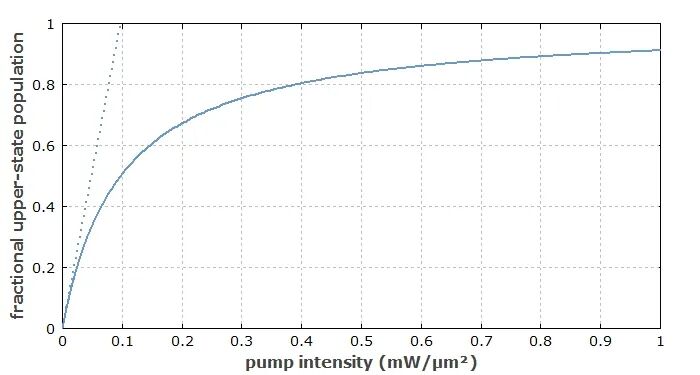

现在让我们看看一些简单情况下的结果。首先只考虑泵浦波。图 4 显示了上州人口如何依赖泵浦强度:
RP系列 激光分析设计软件 | 光纤放大器设计第一部分的图7
图 4: 掺铒光纤中上态人口与泵浦强度的关系(蓝色曲线)。基本光谱数据适用于掺铒锗铝硅酸盐光纤和 980 nm 的泵浦波长。虚线表示线性近似,未考虑饱和度。
为了增加强度,上州人口首先线性增加(虚线),然后趋于平稳;对于高强度,它接近 1 (= 100%)。请注意,在半径为 5 μm 的区域上使用 100 mW 的中等泵浦功率,我们已经得到 1.27 mW/μm²的泵浦强度,即超出图表中轴范围的值。我们看到我们很容易在光纤中获得强泵浦饱和:大量的上层人口意味着相应减少的低层人口,从而减少了泵浦吸收。对于 Yb 3+离子,具有更高的吸收截面,尤其是在 975 nm 附近,泵浦饱和效应甚至更强。

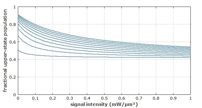

现在我们检查 1550 nm 处信号强度的影响,这是一个典型的信号波长:
RP系列 激光分析设计软件 | 光纤放大器设计第一部分的图8
图 5: 掺铒光纤中 1550 nm 处的上态人口与信号强度的关系。该曲线适用于从 0.1 到 1 mW/μm 2的泵浦强度,步长为 0.1 mW/μm ²
我们可以从中学到几件事:
  • 为了增加信号强度,上层人口不会变为零,而是接近某个有限值(这里:42%)。这是因为信号重吸收。对于高强度,必须在吸收和受激发射事件之间取得平衡。
  • 较高泵强度的曲线开始时较高,但我们再次看到泵饱和。
  • 使用假设恒定泵浦速率的通用公式计算的信号饱和功率仅为0.030 mW/μm² 。然而,较高泵浦强度的曲线表明,强信号饱和实际上需要更高的强度。这是因为泵速实际上不是恒定的,因为它会因泵饱和而降低。对于恒定的泵浦强度和增加的信号强度,泵浦率增加,因为基态人口增加。离子的快速再抽气使产生的放大器增益“更硬”。

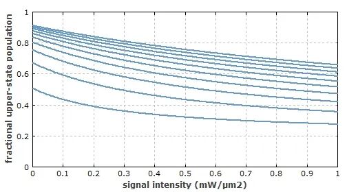

对于 1600 nm 的较长信号波长,发射截面变得更小,而吸收截面变得更小。因此,该信号可以使上州人口进一步下降,但仅限于更高强度:
RP系列 激光分析设计软件 | 光纤放大器设计第一部分的图9
图 6: 与图 5 类似,但信号波长更长,为 1600 nm。
这些例子已经表明,信号重吸收和泵浦饱和效应对光纤放大器都有很大的影响,因此在将一些基本的教科书知识用于其他放大器系统时可能会完全误导,而这些影响可以忽略不计。
