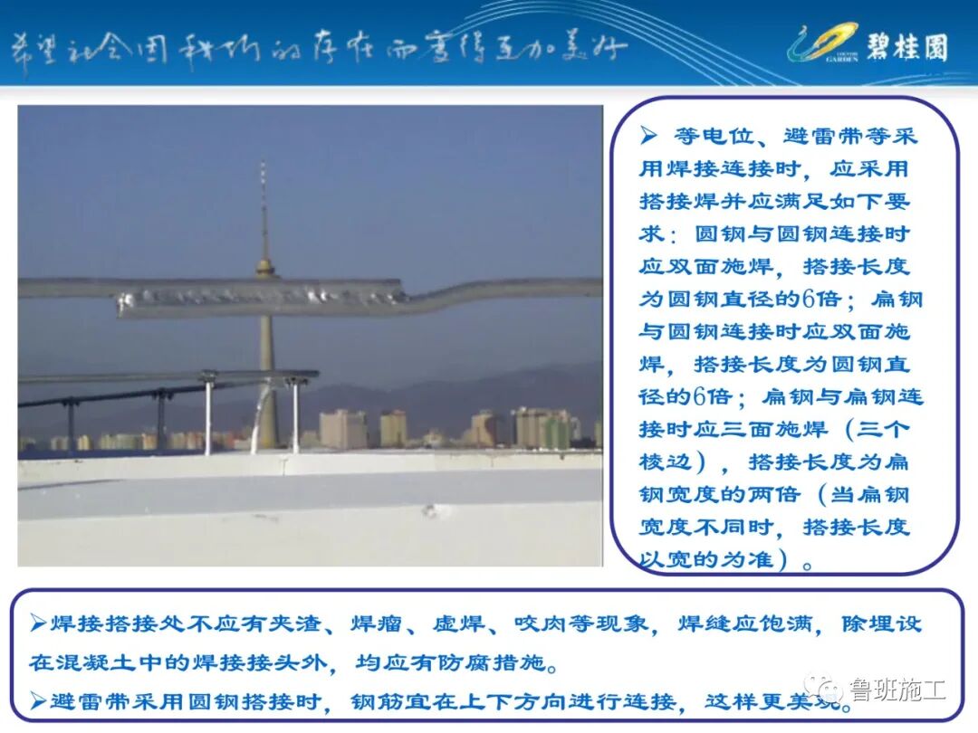

碧桂园防雷接地施工标准图集SD104.pdf

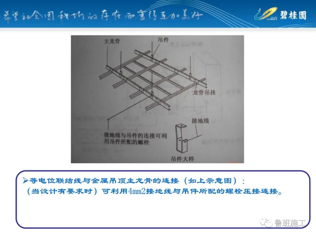

碧桂园防雷接地施工标准图集SD104.pdf的图1

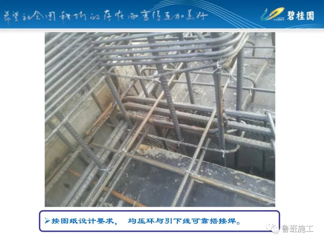

碧桂园防雷接地施工标准图集SD104.pdf的图2

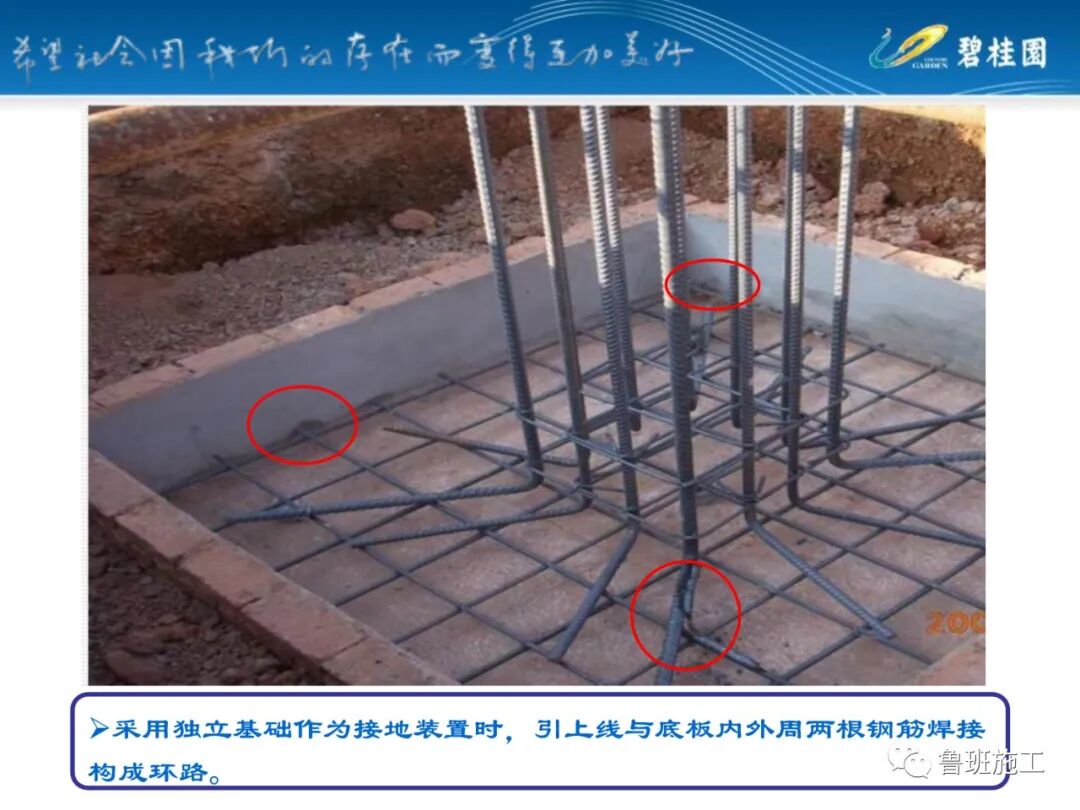

碧桂园防雷接地施工标准图集SD104.pdf的图4

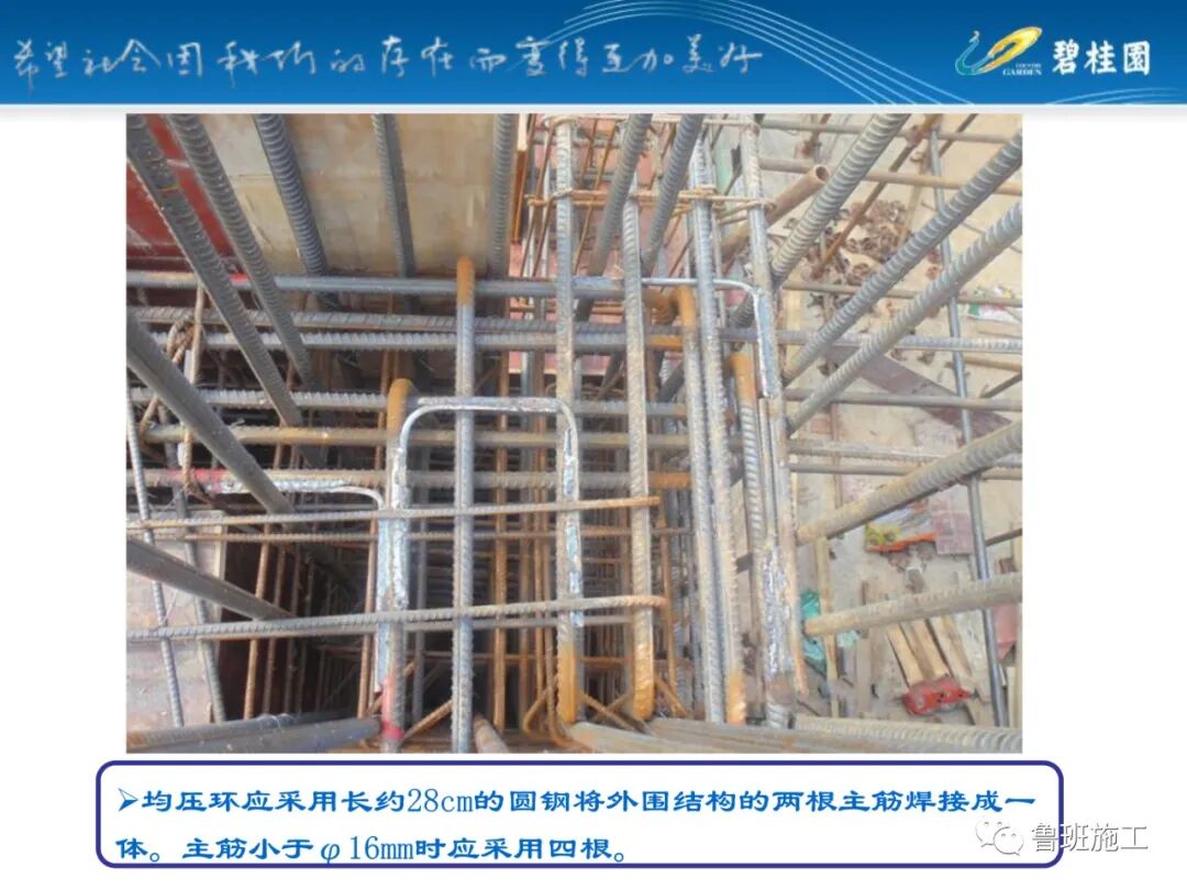

碧桂园防雷接地施工标准图集SD104.pdf的图5

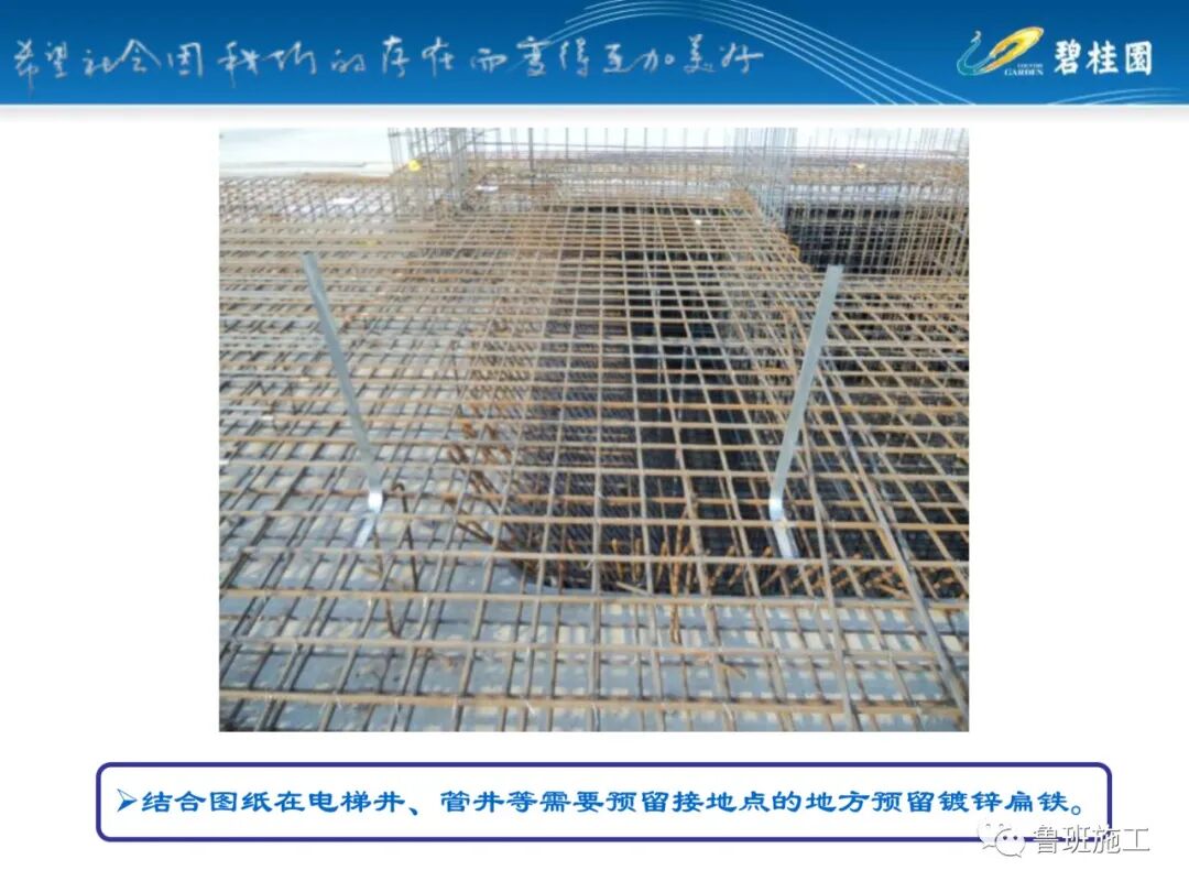

碧桂园防雷接地施工标准图集SD104.pdf的图6
