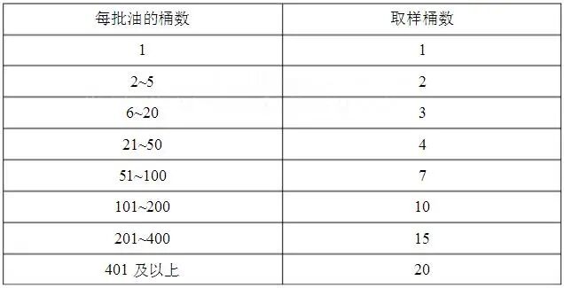

2、取样数量:大罐油,要每罐取样,小桶油按下表取样
变压器滤油、注油、热油循环的操作规范的图1

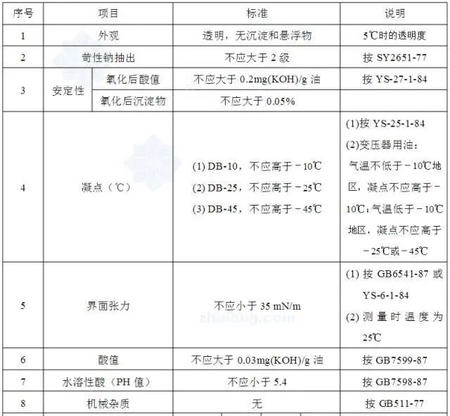

5.1.4 变压器油标准:
一、进行气体置换前,变压器油经净化处理,注入变压器的油应符合下列要求:
变压器滤油、注油、热油循环的操作规范的图2

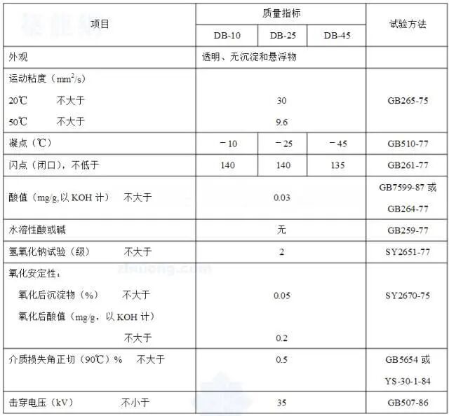

二、变压器油国家标准GB2536-81(新来油)
变压器滤油、注油、热油循环的操作规范的图3

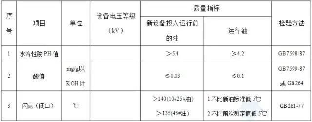

三、设备中变压器油指标(GB7595-87)
变压器滤油、注油、热油循环的操作规范的图4
变压器滤油、注油、热油循环的操作规范的图5
注:油中含气量由用户和制造厂家协商

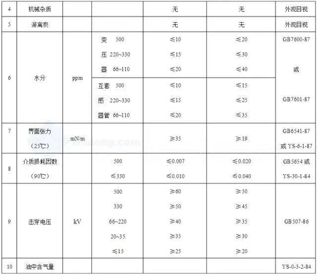

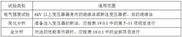

四、绝缘油的试验,应符合下列规定:
1、绝缘油的试验项目及标准,应符合表19.0.1的规定。
2、新油验收及充油电气设备的绝缘油试验分类,应符合表19.0.2的规定。
3、绝缘油当需要进行混合时,在混合前应按混油的实际使用比列先提取混油样进行分析,其结果应符合表19.0.1中的第3、4、10项的规定。混油后还应按表19.0.2中的规定进行绝缘油的试验。

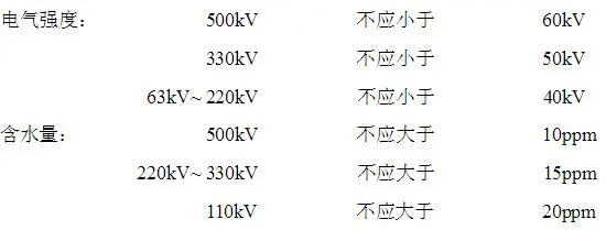

4、绝缘油中溶解气体的色谱分析,应符合下列规定:电压等级在63 kV及以上的变压器,应 在升压或冲击合闸前及额定电压下运行24h后,各进行一次变压器器身内绝缘油的油中溶解气体的色谱分析,两次测得的氢、乙炔、总烃含量,应无明显差别。试验应按国家标准《变压器油中溶解气体分析和判断导则》进行。
5、绝缘油中微量水的测量,应符合下述规定:变压器油中微量水含量,对电压等级为110kV的,不应大于20ppm;220~330kV的,不应大于15ppm;500kV的,不应大于10ppm。6、绝缘油中含气量的测量,应符合下列规定:电压等级为500kV的变压器,应在绝缘试验或第一次升压前取样测量油中的含气量,其值不应大于1%。

变压器绝缘油试验分类
变压器滤油、注油、热油循环的操作规范的图9

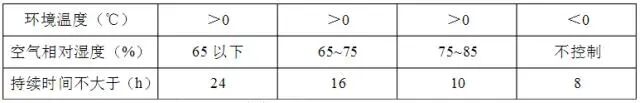

九、变压器露空时间应符合下列要求:
1、空气相对湿度小于75%时,变压器露空时间不得超过16小时。
2、调压切换装置露空时间要符合表2.4.2时间规定。
调压切换装置露空时间
变压器滤油、注油、热油循环的操作规范的图10

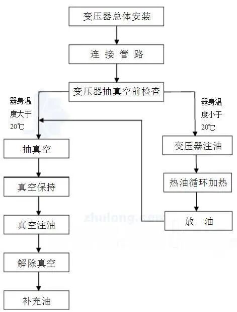

5.3.1 工艺流程图:
变压器滤油、注油、热油循环的操作规范的图11

四、抽真空前器身温度低于20℃时,应将器身加热到20℃以上。用热油循环方式进行加热,滤油机出口油温度应在50~70℃,注油前油质量标准应符合要求。

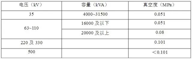

九、110kV变压器宜采用真空注油,220kV及以上电压等级的变压器必须真空注油。变压器真空度允许值应按变压器厂家规定,无厂家规定应符合表2.5.3的规定。真空保持时间:220~330kV变压器,不得少于8小时;500kV变压器,不得少于24小时。抽真空时,应监视并记录油箱的弹性变形,其最大值不得超过壁厚的2倍。
变压器抽真空的极限允许值
变压器滤油、注油、热油循环的操作规范的图12
十、抽真空时,先关闭变压器本体抽真空阀门,检查抽真空管路系统无泄露后,打开抽真空阀门进行变压器抽真空。记录抽真空开始时间,以后每小时记录一次真空值。变压器真空度达到规定值后,真空保持时间达到规定时间后才可进行真空注油。十一、变压器真空状态下注油:

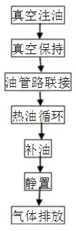

5.4.2变压油真空注油后热油循环
5.4.2.1 工艺流程图:
变压器滤油、注油、热油循环的操作规范的图14
5.4.2.2方法步骤:
一、变压器真空注油到离器身顶盖200mm处,进行热油循环时,要继续保持抽真空,真空度应符合规定要求。
二、在变压器保持真空状态下,联接油循环管路。滤油机进油管路接到变压器底部阀门,滤油机出油管路接到变压器器身顶部注油阀门。
三、启动滤油机真空泵,打开滤油机进油阀门,对滤油机进油管抽真空后打开变压器底部阀门,使滤油机进油,进行自循环加热温油。打开变压器顶部注油阀门,使注油管内空气通过真空泵排出。打开滤油机出油阀进行热油循环加热。
四、变压器真空注油到储油柜规定油位后的满油状态下进行热油循环时,变压器不抽真空。滤油机进油管路处理同上。滤油机出油管路连接时,变压器器身顶部注油阀门带有放气塞,利用放气塞将管路中气体排出,使油管路充满油后再打开器身顶部阀门,进行热油循环加热。
五、满油状态下热油循环前,检查吸湿器已正确安装,呼吸通畅。
六、热油循环时,滤油机出口油温不应低于50℃,油箱内温度不应低于40℃。七、热油循环时保持真空的变压器,补油顺序同抽真空注油补油相同顺序。
八、经过热油循环的油取样检验,应达到现行的国家标准《电气装置工程电气设备交接试验标准》的规定。

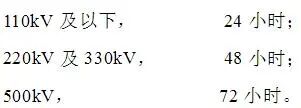

九、变压器热油循环完毕,注油完毕后,在施加电压前,应静置一段时间。静置时间不应小于下列规定:
变压器滤油、注油、热油循环的操作规范的图15
十、变压器静置完毕后,应从变压器的套管、升高座、冷却装置、气体继电器及压力释放装置等有关部位进行多次放气,并应启动潜油泵,直至残余气体排尽。
