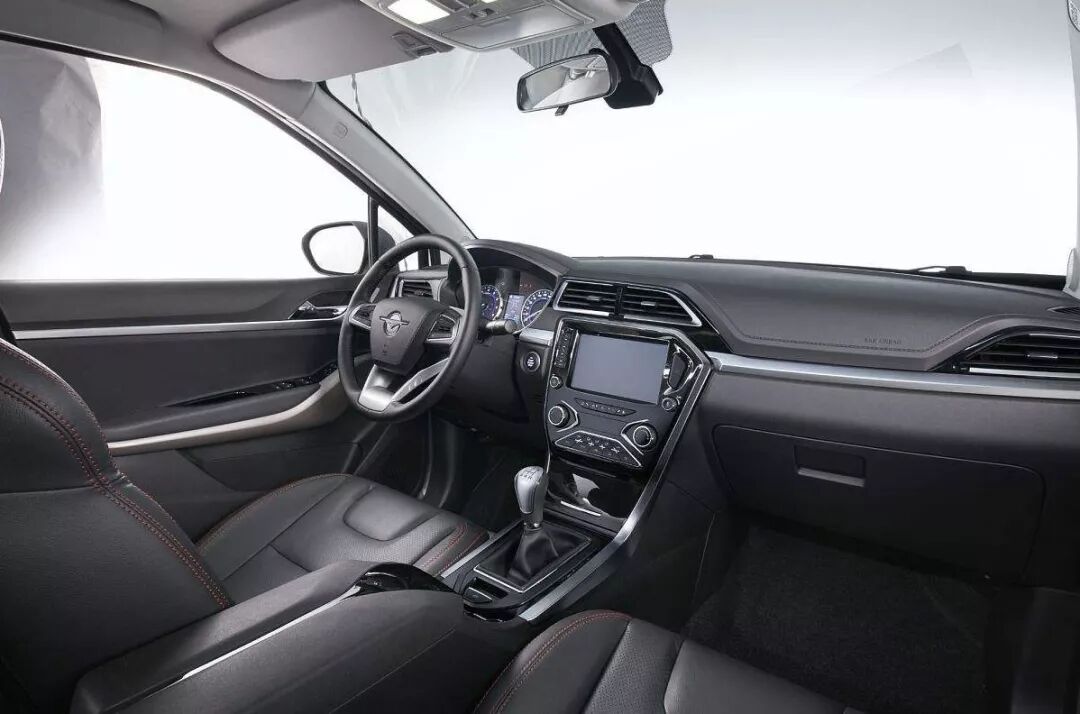

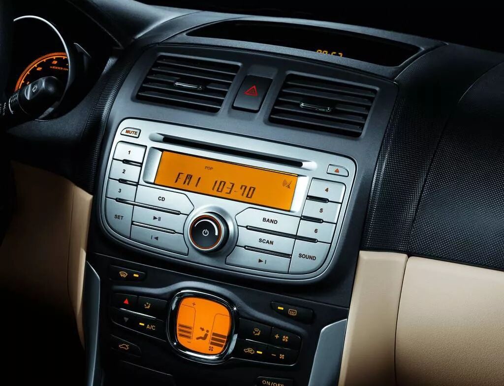

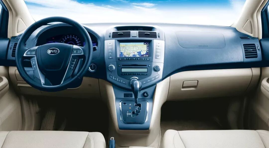

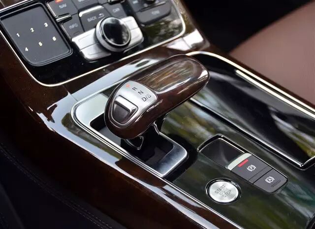

只是同样是使用塑料,有些车做出来是这样的。

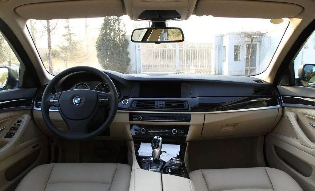

而有些则是这样的。
总体来说:
1、减少单一塑料件制品,考验表面包覆。

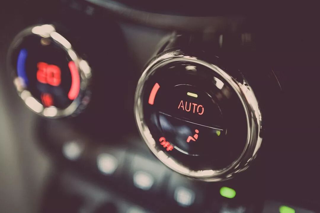

2、增加装饰,比如镀铬装饰、木纹、钢琴烤漆面板;仪表盘和门内护板采用真皮包裹,增加假缝线等。
3、避免单一的配色,单一的颜色尤其是冷色调如灰色、黑色等容易给人“塑料感”极强,令人乏味的感觉。优秀的色调布局,能够很大程度上提升驾驶室的氛围和格调,不枯燥,让人振奋,给人愉悦。
4、内饰造型设计,做工,装配工艺也很重要,采用环保材料避免异味。
