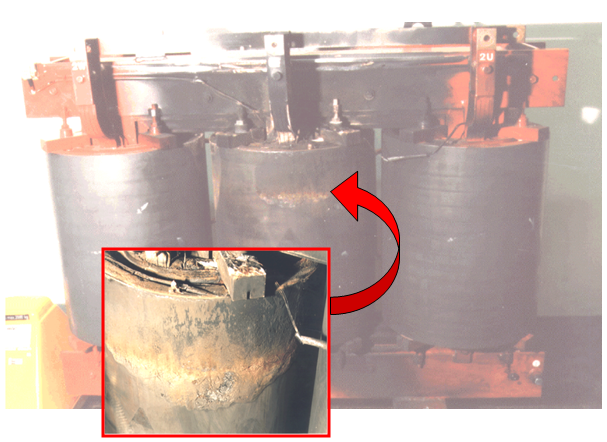

局部放电对绝缘的影响:
一是放电质点对绝缘的直接轰击造成局部绝缘破坏,逐步发展使绝缘击穿;二是绝缘内部的局部放电虽然不形成贯穿性通道,但放电产生的热,使介质出现局部的温度升高,甚至碳化。由于放电的电解作用,会产生臭氧、一氧化氮等一些活性气体,使局部绝缘受到腐蚀,逐渐造成绝缘的损伤,最后导致热击穿。通常,电气绝缘的破坏或局部老化,多是从局部放电开始的,所以,局部放电的危害性是使变压器绝缘寿命降低,影响变压器的安全运行。

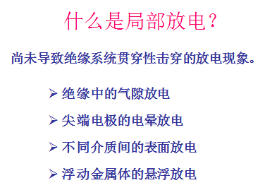

什么是局部放电:
对于变压器绝缘结构中,可能存在着一些绝缘弱点,它在一定的外施电压作用下会首先发生放电,但并不随即形成整个绝缘贯穿性击穿。这种只限于绝缘局部位置(弱点)处的放电就叫局部放电。
