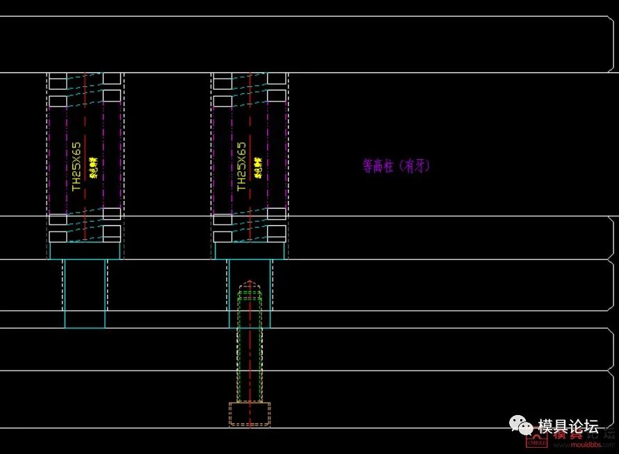

这两种脱料板吊装方式哪种更好?(实战经验详细交流)
话题(fdszlf):
这两种脱料板吊装方式哪种更好?
这两种脱料板吊装方式哪种更好?(实战经验详细交流)的图1
这两种脱料板吊装方式哪种更好?(实战经验详细交流)的图2

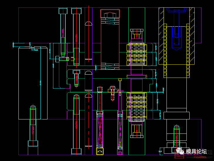

第一种吊装方式,有一次因为脱料板有一个牙不好,师傅少装了一个吊装螺丝,结果脱料板的小导套把下模板的小导柱刮伤了。脱料板有点倾斜,后来把那个螺丝装上,就没事了。
(下面模具结构图的脱料板上的白色导套,下模板上的白色小导柱。)

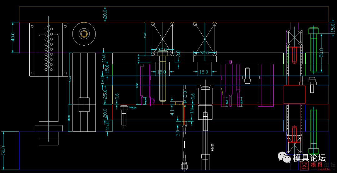

第二种吊装方式 侧面挂脱料板的是2块大板,不是多个小勾挂着的,挂脱料板的板和脱料板的台阶都是精密研磨过的。 当时美国佬客户说这个结构更好,更平稳,因为我们只是帮他们做了模具,没有长期用这个模生产。所以不能明确判断第二个是否像美国佬说的那样脱料板更平稳。

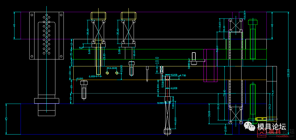

模具论坛坛友回复:
pipipiaaa:
个人愚见:
第一种不太适用大模具、大卸料力,弹簧多、螺丝多小模具如果做成这种快拆,冲床上修模还方便
第二种适用很小的模具或者大模具,因为受力在四周,小模具板子不容易弯,大模具一般用氮气弹簧,氮气弹簧不做预压也没那么容易弯,这个机构不用密密麻麻布置很多位置
这两种脱料板吊装方式哪种更好?(实战经验详细交流)的图4
LIAOYAO:
公说公有理婆说婆有理。
结构本身已经决定结果。
江湖人还是习惯与节约。
littlegrass:
我们小模具一般都是上面那种,模具较大,用的类似下面这种挂耳结构。
也不说哪种好,就是适用就好!
云铮:
第一种大多数模具是那么装,第二种其实还可以做成快拆更方便!
春亚兰迪:
我喜欢第一种。
实际中看生产喜欢哪种就使用哪种。
免得被刁。
ZHONGQY0911:
第二种结构主要应该是方便快速拆装,但是弹簧不能直接顶在脱料板。应该是夹板装顶杆顶脱料板,上模座再装弹簧顶住顶杆,这样拆装脱料板时才不会受到弹簧的预压力。
