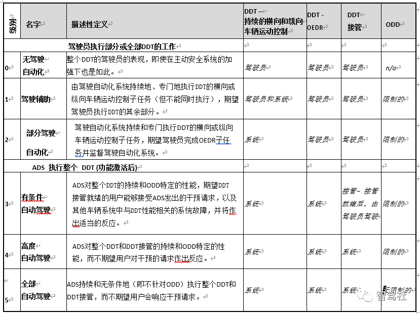

驾驶自动化的水平:
国际汽车工程师学会、德国联邦公路局、国际汽车制造商组织和联合国欧洲经济委员会已经就驾驶自动化水平的共同定义达成一致,这些定义在SAE-J3016中有所描述。SAE-J3016提供了关键术语的定义,包括MRC和ODD。应该注意的是,J3016在2016年9月进行了修订,现在已经成立了一个SAE-国际标准化组织联合工作组,负责未来的更新。表1显示了SAE-J3016公路车辆的驾驶自动化水平。美国交通部在其政策指导中采用了这些驾驶自动化水平,以建立标准化,帮助提高清晰度和一致性。
表1. 驾驶自动化水平的总结

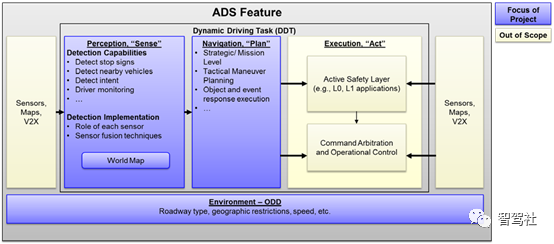

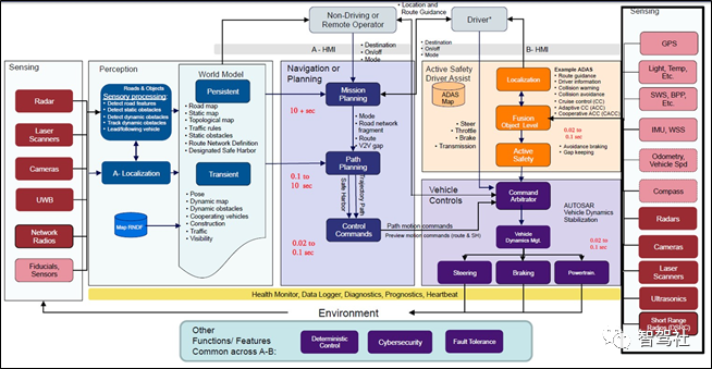

为了最好地定义确定的功能,建立并实施了一个参考功能系统架构的框架。SAE国际ORAD的J3131工作是关于功能架构的工作为该方法提供了参考。J3131功能架构草案如图2所示。
近万字阐述:智能驾驶系统功能如何定义的图3
图2. 国际汽车工程师学会自主模式功能架构流程图
SAE国际的功能架构草案(图3)被改编为描述系统组件(即传感器、环境[ODD]、感知、计划、行动等)及其与本项目技术分析有关的互动。功能架构有助于构建ADS功能的具体体现的定义。该架构描述了车辆软件、电子和硬件的组织,以及与外部环境的关系。
近万字阐述:智能驾驶系统功能如何定义的图4
图3.ADS功能的通用功能架构

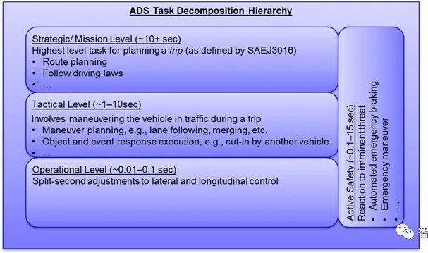

行为可以用来帮助定义每个功能在OEDR行为(在第四章中描述)和其他策略和操作方法(在本文中描述)方面的功能。行为可以根据行为的持续时间分布在一个层次中(如图4所示;注意:显示的持续时间是粗略的数量级估计)。这项工作的重点是1-10秒范围内的策略和操作行为,这是基于策略/任务级行为不属于DDT的逻辑,而且主动安全不属于这项工作的范围,因为它不是ADS特有的。
近万字阐述:智能驾驶系统功能如何定义的图5
图4. 按控制系统的时间层次分布的ADS任务分解

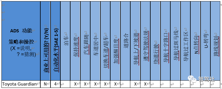

  • 停车 - ADS在一个空闲的停车位内完全停止;可以进一步根据平行或垂直的方向,地段类型(封闭/开放),启动条件等来确定。
  • 保持速度 - ADS通过纵向控制保持一个安全的速度,有可接受的跟随距离。
  • 汽车跟随 - ADS在可接受的跟车距离内识别并跟踪目标车辆,同时通过纵向和横向控制保持在车道内。
  • 车道居中 - ADS通过横向控制保持在一个车道内。
  • 车道转换/超车--ADS根据预测的路径或危险,跨越车道或超越即将到来的车辆。
  • 加强显示性--ADS控制车辆的闪烁器、大灯、喇叭或其他用于与其他司机交流的方法。
  • 障碍物规避--ADS识别并应对道路上的危险,如行人、碎片、动物等。
  • 低速并线--ADS通过识别空闲的车道位置和匹配速度,并入时速低于45英里的车道,例如从一个出口匝道。
  • 高速并线--ADS通过识别空闲的车道位置和匹配的速度,并入时速超过45英里的车道,例如从一个出口匝道。
  • 在上下匝道上行驶--ADS在上下匝道上行驶,这些匝道通常是单行道、陡峭的弯道和斜坡路段。
  • 路权决定--ADS遵守方向限制;例如,单行道和主动选择合适车道。
  • 遵守驾驶法规--ADS遵守机动车法规和地方条例;例如,跟随距离、速度限制等。这可能也包括因地区而异的驾驶规范。
  • 环岛导航--ADS确定路权,进入、导航和离开环岛,并在必要时与其他道路使用者进行沟通。
  • 导航十字路口 - ADS确定路权,进入,导航和离开十字路口,包括信号灯,停止标志,4/3/2-车道,并与其他道路使用者进行必要的沟通;可能包括左转或右转穿越来往车辆。
  • 穿越人行横道 - ADS确定路权,进入、穿越和离开人行横道,并在必要时与其他道路使用者沟通。
  • 导航工作和建筑区 - ADS确定路权和交通模式,进入、导航和离开工作和建筑区,并在必要时与其他道路使用者沟通。
  • N点转弯--ADS进行方向调整,包括交替进行前进和后退,并调整转向,使车辆在狭小空间内重新定位。
  • 掉头--ADS确定路权,启动并完成掉头,并在必要时与其他道路使用者进行沟通。
  • 路线规划--ADS使用各种信息来定义(和可能的更新)一个路线网络,包括路段选择、转弯和变道时机等。

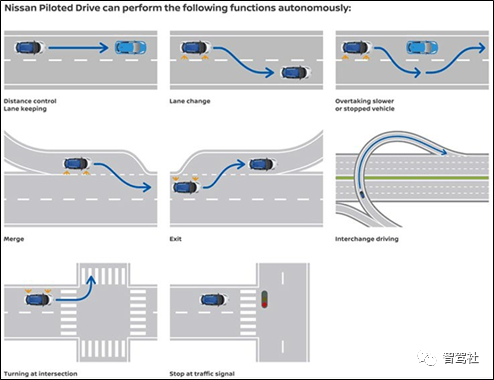

作为一个例子,图5显示了L3日产试点驾驶的一些行为。
近万字阐述:智能驾驶系统功能如何定义的图6
图5.日产自动驾驶样车的能力(Inside EVs, 2015)

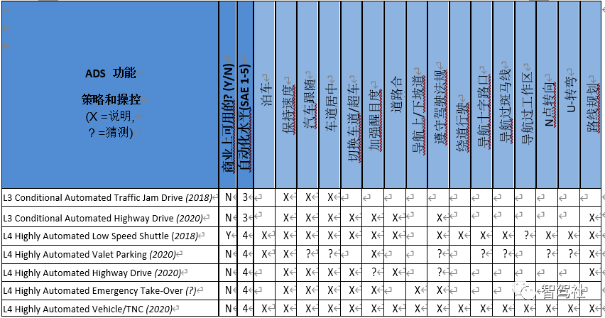

这24个ADS功能被划分为以下七个通用类别:
1.  L3 Conditional Automated Traffic Jam Drive
2.  L3 Conditional Automated Highway Drive
3.  L4 Highly Automated Low Speed Shuttle
4.  L4 Highly Automated Valet Parking
5.  L4 Highly Automated Emergency Take-Over
6.  L4 Highly Automated Highway Drive
7.  L4 Highly Automated Vehicle/TNC
表2显示了哪些ADS功能属于七个通用类别:
表2. 按通用ADS类别划分的ADS功能

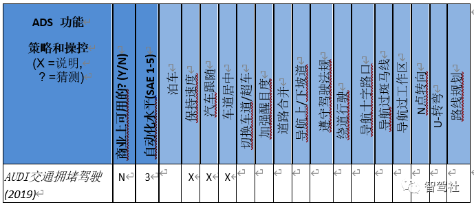

第1类,L3有条件自动交通拥堵驾驶功能
L3交通拥堵驾驶功能是为走走停停的交通提供自主行驶。如果可以跟踪前面的汽车,它允许车辆在较慢的速度下不需要人类操作员的输入就可以行动。人类操作员是DDT的退路。奥迪交通拥堵试点(奥迪,2015年)使用自适应巡航控制和LKA,允许在交通堵塞中缓慢行驶。2017年的奥迪A4和Q7,包含了这个功能的早期版本(SAE国际L2),跟随前面的车辆,在系统的限制范围内自动操作油门和刹车,使车辆保持在车道上。汽车自动转向、加速和刹车,并允许司机在慢速行驶的交通中双手离开方向盘,每次15秒(Jaynes, 2016),该功能的未来版本有望实现L3级自动驾驶,并在2019年的奥迪A8上投入商业使用。
福特已经宣布,该公司正在敲定他们自己的交通拥堵辅助系统;然而,他们没有提供其首次亮相的时间表。交通拥堵辅助系统将是一个结合了ACC和LKA的自动驾驶系统,协助司机进行转向、制动和加速(福特汽车公司,2015)。结合相关行业信息,福特L3量产预计在2022年,其自动驾驶控制器具备L3系统冗余和自动泊车驾驶功能的系统。
表3. L3有条件的自动交通拥堵驾驶功能
近万字阐述:智能驾驶系统功能如何定义的图7
第2类,L3有条件的高速公路自动驾驶功能
L3高速公路驾驶功能允许车辆在高速公路上不需要人类操作员的输入就能采取行动(例如,ACC和近距离排队)。该功能使车辆能够以理想的速度行驶,并根据周围的交通情况调整速度。该系统还能超越较慢的车辆或在高速公路路口并线。
表4. L3有条件的高速公路自动驾驶功能
近万字阐述:智能驾驶系统功能如何定义的图8

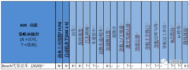

第4类, L4高度自动代客泊车功能
L4高度自动化代客泊车涉及一辆可能无人驾驶的汽车,它可以找到一个停车位并自行停车。博世的代客泊车功能是一个未来的概念(发布日期不详),提供一种新的激光技术,在没有GPS信号的帮助下运行。司机将车辆放在停车场入口附近的指定区域,然后在指定区域取车(博世,2017)。这一功能结合了博世正在开发的各种不同的连接和自动停车解决方案。
表6. L4高度自动化的城市代客泊车功能

在司机即将面临危险的情况下,紧急接管系统会对车辆进行控制并引导其安全停车。车内的摄像头跟踪驾驶员的头部运动,而内部的算法则使用传感器数据来估计一个人何时需要帮助发现或避开潜在的危险情况。丰田的Guardian系统有别于其他ADS功能,与人并行而非串联运行(Goreham,2017)。该系统旨在减少汽车和人类驾驶员之间交接的复杂情况,因为驾驶员要一直保持控制。
表7. L4高度自动化的紧急接管功能

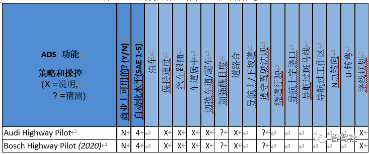

第6类,L4高度自动化的高速公路驾驶功能
L4高速公路驾驶系统在高速公路路线上处理整个DDT出行,使乘客可以从事其他工作;该系统负责DDT出行接管性能。
博世已经公开介绍了其高速公路驾驶系统的概念,该系统可以在开放的高速公路上承担所有的驾驶任务,从入匝道口到出匝道口。据博世称,新兴技术将得到车对车和车对基础设施通信的帮助。博世曾预计,到2020年,将出现完全自动驾驶的高速公路试点,目前是否实现,欢迎博世的同行留言哈。奥托公司在2016年与科罗拉多州交通局协调,展示了一辆高度自动化的卡车,该卡车打算作为SAE国际L4系统在高速公路上运行。
表8. L4高度自动化的高速公路驾驶功能
近万字阐述:智能驾驶系统功能如何定义的图11

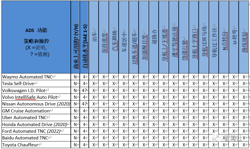

第7类,L4高度自动化车辆/TNC特征
L4高度自动化车辆/TNC使车辆能够接载乘客或货物并开往目的地,而不需要车上的司机。这一功能可能在广义的ODD中运行,后续文章小明师兄会对此进行了进一步的详细探讨。然而,尚未确认这些功能将在所有ODD中运行,因此,它们被归类为L4级,而不是完全驾驶自动化(L5)。例如,这些车队最初可能只限于测试的城市。开发这种技术的原始设备制造商已经表示,他们打算追求完全自动驾驶。
这一功能最快可在2020年实现商业化。这种功能的例子包括谷歌汽车(Waymo,2017a)、特斯拉Self-Drive(特斯拉,2017)、大众I.D. Pilot模式(Nishimoto,2016)、沃尔沃IntelliSafe自动驾驶(沃尔沃,2017)和日产自动驾驶(日产,2017)。
表9. L4高度自动化的车辆/TNC的特点
近万字阐述:智能驾驶系统功能如何定义的图12

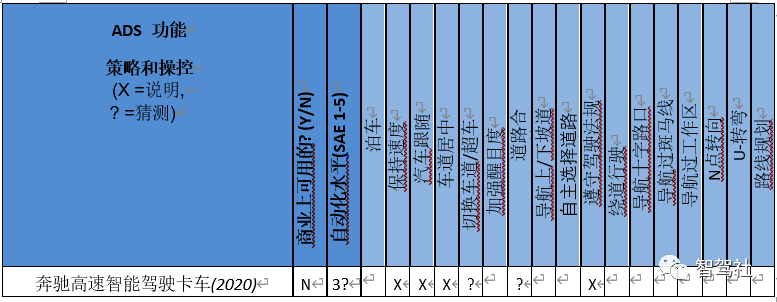

市场通用ADS功能的总结:
表10比较了市场上通用的ADS功能。每个功能所表现出的操纵行为因其运作地点和方式的不同而不同。拥有更多的操纵行为并不一定表示复杂。例如,低速自动驾驶可能表现出大部分操纵行为,但其ODD受到速度的限制,降低了技术问题的复杂性,从而能够在短期内部署。
表10. 通用的ADS功能总结
近万字阐述:智能驾驶系统功能如何定义的图13
