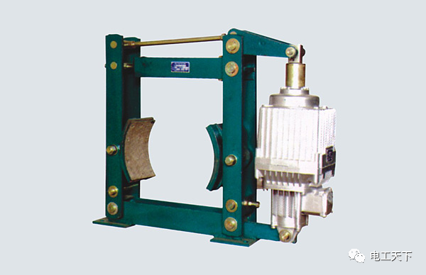

1、电磁抱闸的结构:
主要由两部分组成:制动电磁铁和闸瓦制动器。
制动电磁铁由铁心、衔铁和线圈三部分组成。闸瓦制动器包括闸轮、闸瓦和弹簧等,闸轮与电动机装在同一根转轴上。

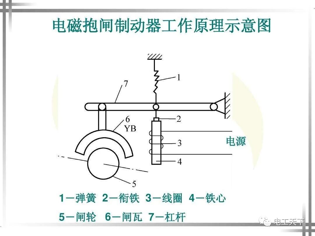

讲一讲什么是电气抱闸,如何控制?的图1
2、工作原理:电动机接通电源,同时电磁抱闸线圈也得电,衔铁吸合,克服弹簧的拉力使制动器的闸瓦与闸轮分开,电动机正常运转。断开开关或接触器,电动机失电,同时电磁抱闸线圈也失电,衔铁在弹簧拉力作用下与铁芯分开,并使制动器的闸瓦紧紧抱住闸轮,电动机被制动而停转。

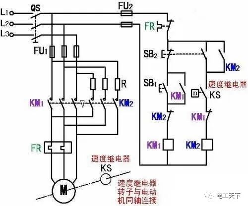

1、能耗制动
①能耗制动的原理:
电动机切断交流电源后,转子因惯性仍继续旋转,立即在两相定子绕组中通入直流电,在定子中即产生一个静止磁场。转子中的导条就切割这个静止磁场而产生感应电流,在静止磁场中受到电磁力的作用。这个力产生的力矩与转子惯性旋转方向相反,称为制动转矩,它迫使转子转速下降。当转子转速降至0,转子不再切割磁场,电动机停转,制动结束。此法是利用转子转动的能量切割磁通而产生制动转矩的,实质是将转子的动能消耗在转子回路的电阻上,故称为能耗制动。
②能耗制动的特点:
优点:制动力强、制动平稳、无大的冲击;应用能耗制动能使生产机械准确停车,被广泛用于矿井提升和起重机运输等生产机械。
缺点:需要直流电源、低速时制动力矩小。电动机功率较大时,制动的直流设备投资大。

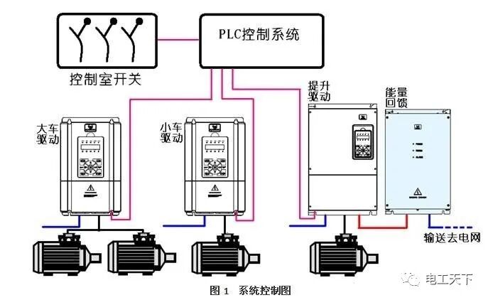

二、抱闸的控制方法
抱闸的控制可以有多种控制方式,如继电器或接触器逻辑互锁控制,PLC编程控制以及变频器内部自带抱闸逻辑控制等。
一般利用变频器本身的控制功能实现,需要制动时变频器输出24VDC给继电器,继电器带动接触器控制抱闸线圈,输出信号时,电机抱闸就打开,不输出就处于制动状态。优点是变频器控制的电机速度在一个可以人为设置并且精确到达的时候才动作。满足了驱动设备的正常运行。
这种方法很简单,但过于依赖变频器本身,单从这一点来说,安全可靠性差一些。现在在一些关键场合,例如抱闸不参与控制设备运行,而是起安全保障作用的时候,尝试着将抱闸脱离变频器甚至PLC的控制直接做独立继电器控制回路来控制。但一般场合,如起重等行业用变频器本身的逻辑控制功能还是挺实用的。
实际项目中,抱闸分为常闭和常开两种,除了向吊车,起重机等特殊场合是常闭的(不工作时抱闸处于抱紧状态),一般我们的应用的都是常开的,即抱闸回路接通时抱紧。
变频器与plc之间通过网络通讯控制抱闸也是一个办法,PLC用于控制变频器的启动、停止、速度给定、抱闸的开关等。
变频器把运行参数反馈给PLC后,PLC通过获得的变频器实时参数控制抱闸,此外,PLC和变频器侧还应该作好通讯检测就更完善了。
PLC还可以通过设备侧速度或位置检测进行闭环控制,PLC通过获得反馈信号,分析判断实时位置和速度,计算给抱闸的输出信号,使控制更可靠、安全联锁更严密。
更重要场合还可以直接信号接至变频器使能信号、变频器急停信号中,甚至做完全独立的抱闸控制回路、安全的打开及关闭抱闸,防止意外带来的生产、设备及人身事故。
