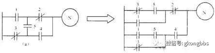

4.梯形图必须遵循从左到右、从上到下的顺序编写,不允许在两行之间垂直连接触点。如果不符合上述顺序,就要进行转换。如图3( a )若转换成(b )图就符合顺序要求了。

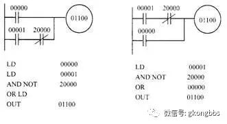

1.两个或两个以上的线圈或指令可以并联输出。
2.触点组与单个触点相并联时,应将单个触点放在下面。例如图4( a )变成图( b ) 从语句表看出节省了一个 OR LD 语句。
PLC梯形图基本编程规则和编程方法,电气新手值得一看~的图4
▲ 图4左a右b

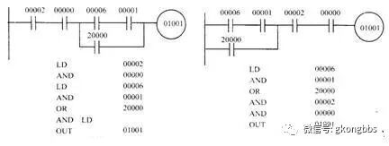

3.并联触点组与几个触点相串联时,应将并联触点组放在左边。例如图5 ( a )变成( b ) ,从语句表看出节省了一个 AND LD 语句
PLC梯形图基本编程规则和编程方法,电气新手值得一看~的图5
▲ 图5左a右b

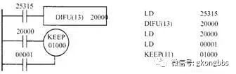

4.如果一条指令只需在 PLC 上电之初执行一次,可以用 SR 区的 25315作为其执行条件。由于 25315 只在 PLC 上电后的第一个扫描周期处于 ON 状态,因此,以 25315 为执行条件的指令只在上电后的第一个扫描周期被执行。这种用法常出现在 PLC 的初始化程序段上。
PLC梯形图基本编程规则和编程方法,电气新手值得一看~的图6
▲ 图6
