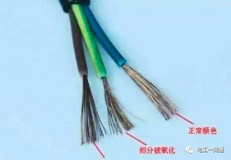

我们在测量的时候有时候会遇到这种情况,比如你把万用表表笔压紧一点,测得结果会变小;把表笔放松一点,测得结果会变大。这就是因为表笔和被测导线没连接好,把连接点的接触电阻也测量进来了。
如何用万用表查短路、断路、漏电?90%的电工老师傅都不知道!的图2
为了尽可能减少测量误差,还原结果真实性。所以在测量的时候表笔和被测物体导线必须连接紧密;如果被测导线腐蚀或者氧化严重,要刮掉导体表面的氧化层。(正常情况下铜呈光亮的金黄色,被氧化以后呈现黯淡的黑色;铝线也是一样)

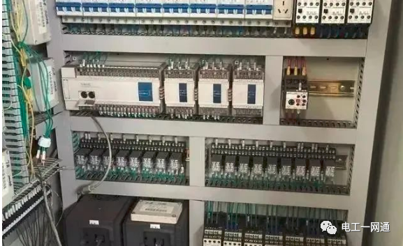

万用表查断路
知道如何用万用表测短路以后,那测断路也就很简单了。
判断方法
  1. 首先断开电源确保没电,然后用万用表的电阻档测被线路两端。正常情况下电阻为零或者有一定阻值,如果测得的电阻为无限大说明被线路两端不通,也就是发生了断路。
  2. 也可以在断电的情况下,用万用表的蜂鸣档或二极管档测被线路两端。如果发出蜂鸣声,说明线路是通的;相反如果没有声音说明被测线路有可能发生了短路。
注意:导线两端正常情况下电阻为零(或者接近零);用电设备正常情况下有一定的阻值,但是具体阻值多少和自身有关。所以判断线路或者用电设备是否断路,最好用电阻档大量程。因为有些用电设备的阻值很大,比如节能灯用小量程是测不出来的。

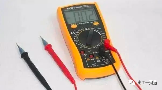

万用表测漏电
首先我们要思考一个问题,设备漏电和正常时有什么不一样?
正常情况下,用电设备零火线是绝缘的,它与设备外壳不通。一旦用电设备绝缘发生破坏,比如零线或者火线搭了外壳,那么就会有电流流向外壳,从而使外壳带电。所以判断用电设备是否漏电可以通过测零线或者火线与外壳通不通来判断是否漏电。
判断方法
先断开电源确保没电,把档位置于电阻档最大量程处,然后用万用表测零线(或者火线)和外壳(或者接了外壳的地线)之间的电阻。正常情况下阻值应该是无限大,如果测出有一定阻值,那就说明有漏电存在。
注意:万用表测漏电只适用于漏电非常严重的情况,比如零线或者火线搭到金属外壳等。对于绝缘强度不够引起的漏电无法检测,比如电线皮老化但是依然有一定绝缘能力的情况。由于电线皮有一定的绝缘强度,所以在低电压下是不导电的,但是电压一高就会发生漏电。
如果要准确测量线路或者设备是否漏电,就要用到更专业的设备---兆欧表(摇表)。
