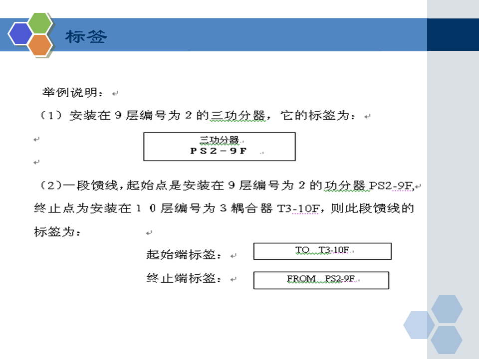

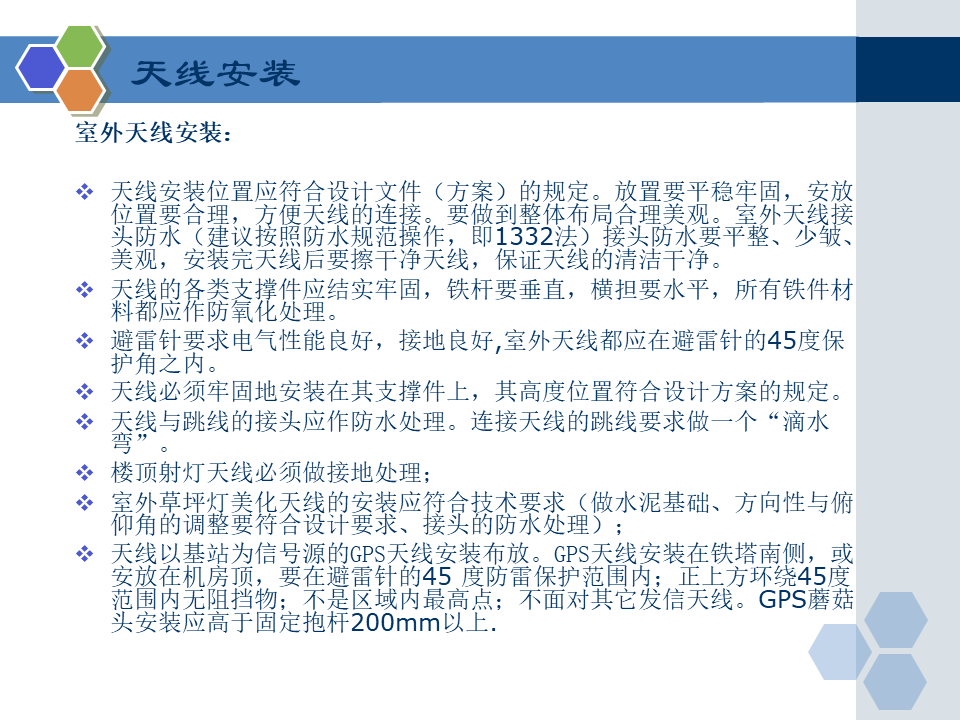

弱电工程室内分布系统工程施工规范要求,小白学习一下!的图1

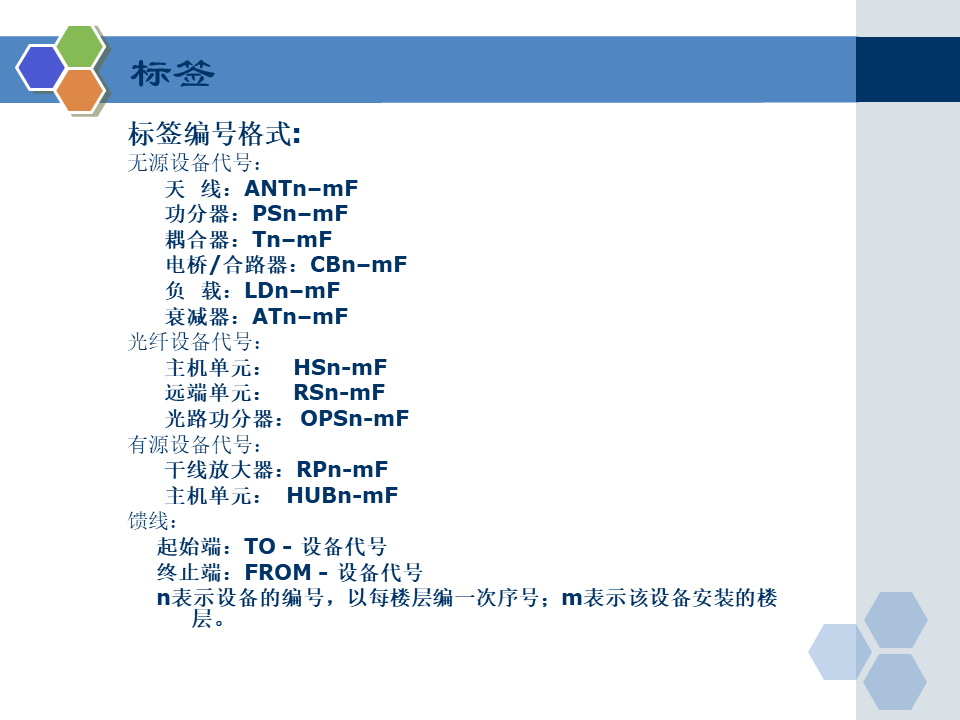

弱电工程室内分布系统工程施工规范要求,小白学习一下!的图2

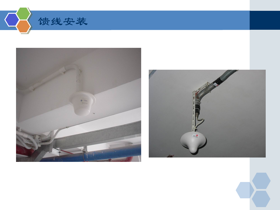

弱电工程室内分布系统工程施工规范要求,小白学习一下!的图3

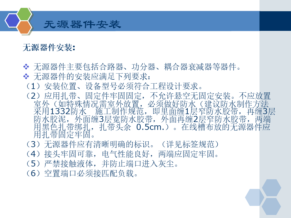

弱电工程室内分布系统工程施工规范要求,小白学习一下!的图4

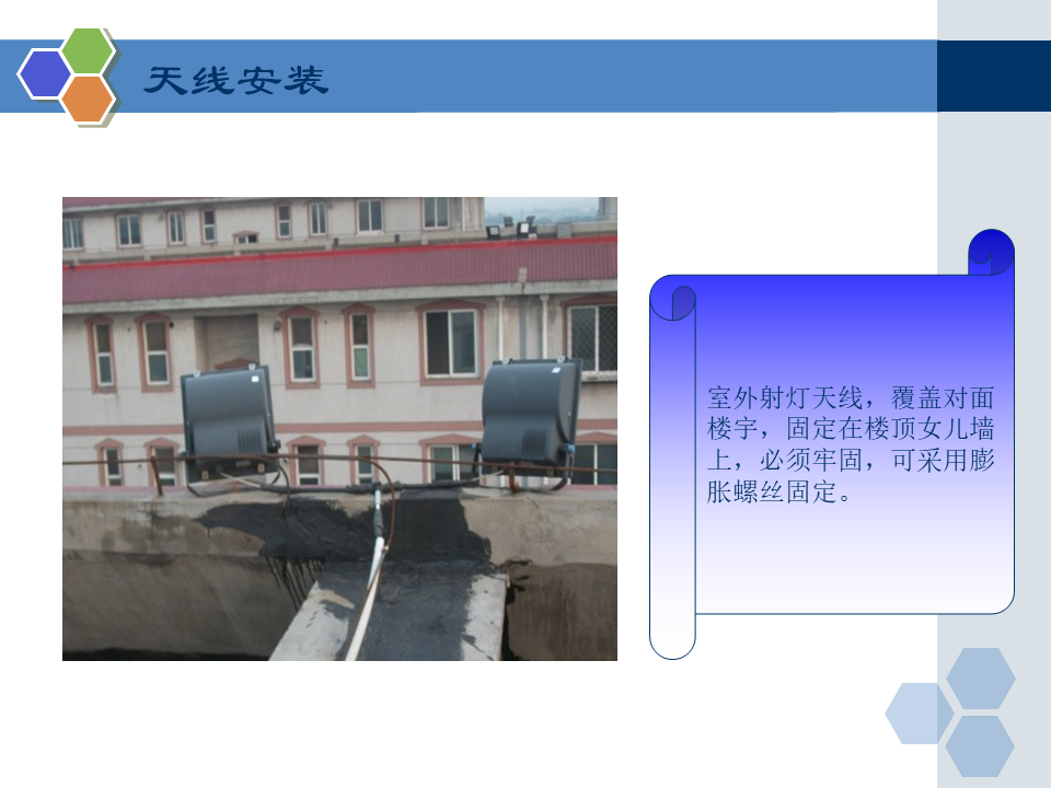

弱电工程室内分布系统工程施工规范要求,小白学习一下!的图5

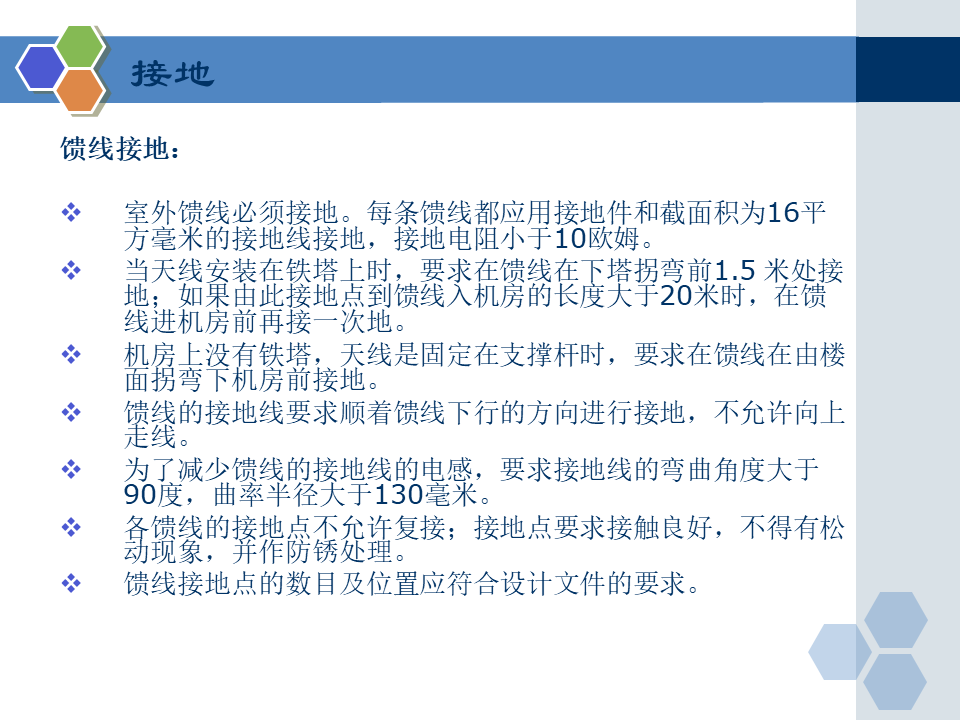

弱电工程室内分布系统工程施工规范要求,小白学习一下!的图6
