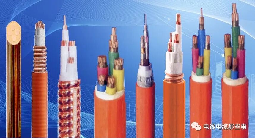

电线 电缆 防火性能分析的图3
2.2 电线电缆燃烧特性分类及其标准试验
藉由电线电缆的阻燃 、耐火性能水平以及 阻燃 ,对其进行分类 ,可以分为普通电线电缆 、阻燃电线电缆 、耐火电线电缆。而根据 阻燃 、耐火的机理可 以将阻燃 、耐火 电线电缆分为无 卤低烟电线 电缆及矿物绝缘 电缆。
(1)、火焰不仅是火灾发生时 的主要危害 因素之一 ,也是 火灾扩散 的主要原 因。阻燃 电线 电缆就是针对 避免 明火产生 而设计 出来的。当发生火灾时 ,阻燃电线电缆绝缘层受到高温影响发生变化,但并不形成火焰 ,从而降低了火灾的威胁 ,延缓了火灾扩散 的速度。常用 的标准试验为 GB/T 18380.3(等同于 1EC60332—1999 )。
(2 )、耐火电线电缆则指的是在火灾高温环境下一定时间内保持材 料性质 稳定 和 电路 正常 工作 的电线 电缆 。其 检测 标准 为 G B/T 12666.6(等效于 IE C60331—21—1999):
(3 )、在电线电缆绝缘层材料合成生产时加入 卤素是常见 的绝缘
材料阻燃设计方法。但由于卤素毒性较大 ,所 以无 卤绝缘材料成为
目前开发的一个重要方向。低烟电线 电缆根据耐火性能分为阻燃型
和阻燃耐火型两种 ,均不含卤素 。其 中,阻燃 型电线电缆在发生火灾
时不产生火焰 ,生成的烟尘也较少 ,对火焰 的扩散 、蔓延有一定 的控
制、抑制作用。检测标准主要有 GB/T 17650.
2(等同于 IEC60754—2)、G B/T 17651.2( 等 同 于 IEC61034 —2 ) 和 G B/T 18380.3(等 同 于IEC60332—3 )三项 。阻燃耐火型则是对阻燃性电线电缆进行 了强化 ,不但阻燃 ,而且保 障电线电缆在火灾环境下一定时间内工作正常 ,检 测 标 准 则 在 上 述 标 准 之 外 增 加 了 G B,q'12666.6( 等 效 于IE C 60 33 1 )。
(4 )矿物绝缘 电缆是在绿 色环保 、健康理念下设计开发 出来 的又一新型电线 电缆 ,该种电缆不仅在火灾条件下不会起火燃烧 ,而且不会形成烟尘和有毒物质其本身也不会 因短路而引起火灾。检测标准除 了常用 的 GB/T 12666.6 耐火试验外 ,还针 对火灾实际情况 ,参照英 国 Bs 标准有关内容对电线 电缆进行了抗喷淋水和抗机械撞击 (重物坠落)检测 。此外 ,国标 G B13033—1991((额定电压 750V及以下矿物绝缘 电缆及终端》也是矿物绝缘电缆常用 的重要参考标准 。
