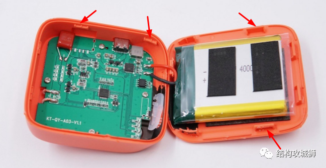

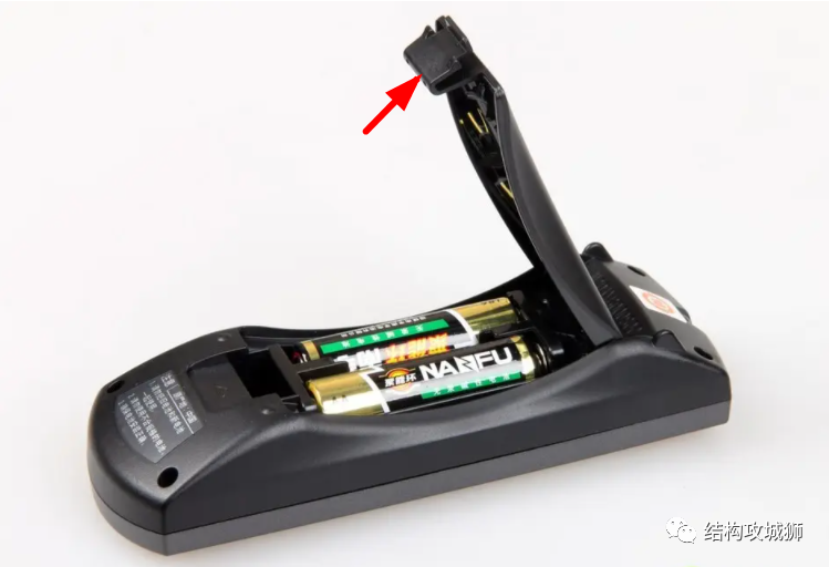

实际上,在产品设计过程中,会根据产品的定位、部件的功能以及成本去选择需要满足的连接可靠性要求,并不是每个设计都需要完全满足以上要求,比如有些设计不需要经常拆卸或维修,那么设计符合前三点就可以,如果需要经常拆卸,那么就需要考虑拆后卡扣的功能与设计预期一致,此时卡扣设计的类型选择或具体设计参数上就会有所改变,比如下图中同样是电池盖,但是应用在充电宝和遥控器上卡扣的设计就会不同。
塑胶件的结构设计:卡扣篇(中)的图1
塑胶件的结构设计:卡扣篇(中)的图2

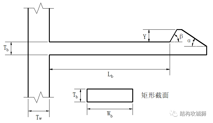

下面针对悬臂梁卡扣的连接强度计算进行分析介绍:

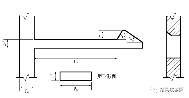

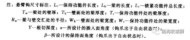

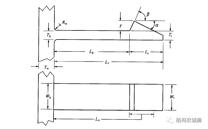

一、常见的悬臂梁卡扣的主要有以下参数:
塑胶件的结构设计:卡扣篇(中)的图3
塑胶件的结构设计:卡扣篇(中)的图4

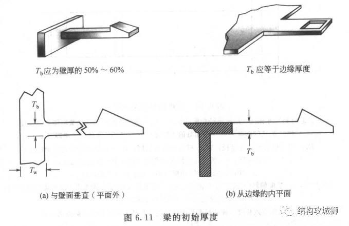

1、梁根部的厚度Tb
T b 一般为壁厚T w 的50%~60%,太小可能会存在充模和流动问题,太大可能会存在冷却问题,进而会导致大的残余应力、缩孔和缩痕。当梁是从壁面延伸出来时,T b 可等于T w
塑胶件的结构设计:卡扣篇(中)的图5

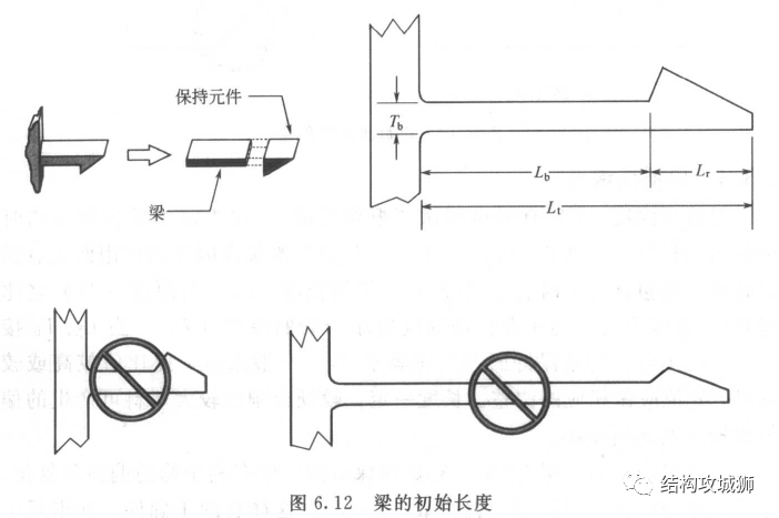

2、梁的长度Lb
悬臂梁卡扣的总长(L t )由梁的长度(L b )和保持元件长度(L r )组成,L b 取值范围一般为5T b ~10T b ,大于10T b 时,可能会存在翘曲和充填问题,小于5T b 时,梁的柔性较差,梁的根部承受较大的弯曲,从而增大损坏的可能性。(对于较硬或较脆的塑料,应采用较大的长度与厚度的比值)。
塑胶件的结构设计:卡扣篇(中)的图6

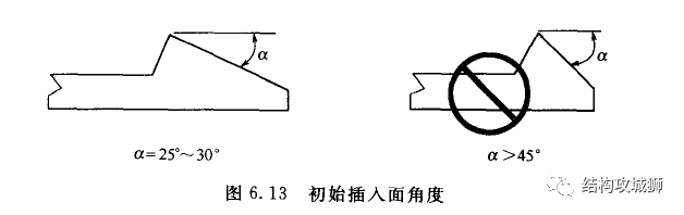

3、插入面角度α
插入面角度会影响装配力,角度越大,装配力就越大,一般合理的角度在25°~35°之间,如果因空间问题(即α越小,保持元件的长度L r 越长),最大不要超过45°。
塑胶件的结构设计:卡扣篇(中)的图7

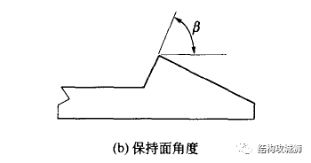

4、保持面角度β
保持面角度会影响保持强度和分离力,角度越大,保持强度和分离力就越大,保持面角度β应根据拆卸情况而定:
l  β≈35°,用于不需要外部分离力的可拆卸锁紧件;
l  β≈45°,用于需小的外部分离力的可拆卸锁紧件;
l  β≈80°~90°,用于需很大外部分离力的非拆卸锁紧件;
塑胶件的结构设计:卡扣篇(中)的图8

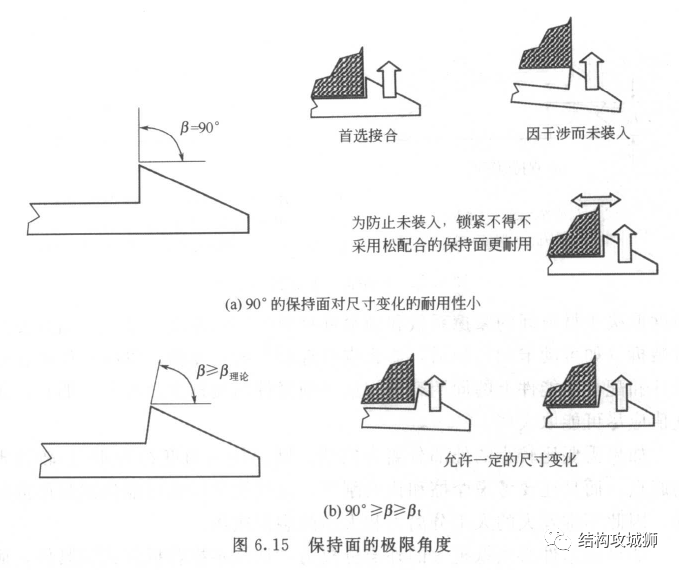

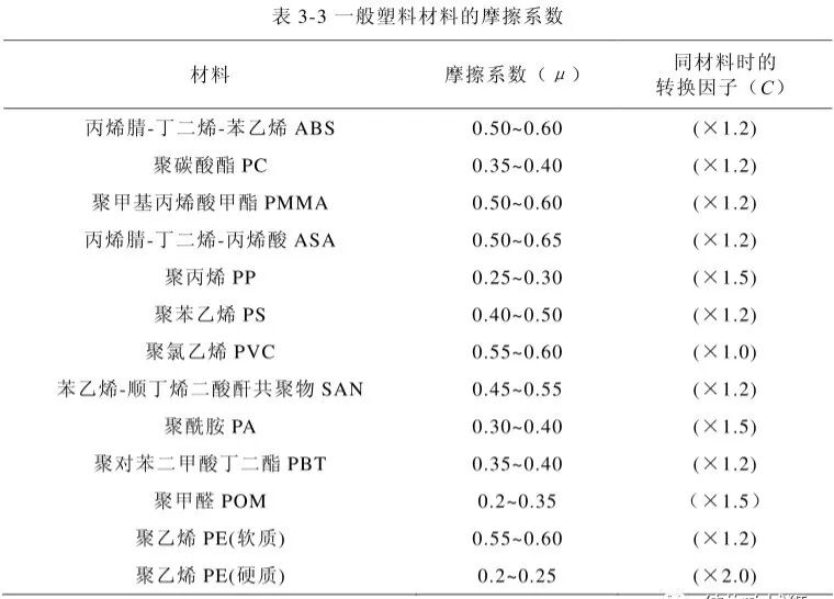

如果,卡扣需要有足够的保持强度,保持面角度可在极限角度与90之间取一个角度值,(由于接触面之间存在摩擦,接近90°的保持面角度仍然与90°角起到的作用是一样的)。根据基本保持力方程,极限角:
塑胶件的结构设计:卡扣篇(中)的图9
由此可见,摩擦系数越大,极限角度越小,但考虑到注塑成型后的影响,一般选择接近90°,保持面角度选择在80°~90°之间还有下图好处:
塑胶件的结构设计:卡扣篇(中)的图10

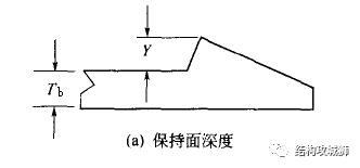

5、保持面深度Y
它决定了接合和分离时梁偏斜的程度,一般情况下,
l  当L b /T b ≈5时,Y<T b
l  当Lb/Tb≈10时,Y=Tb
l  当Lb/Tb较大或较小时,Y值应做相应调整,同时,对于较硬或刚性较大的塑胶,Y值相应取小些。(保持面最大深度应≤材料最大许用应变)
塑胶件的结构设计:卡扣篇(中)的图11
还有,保持面深度应尽量接近等于偏斜量(Y=δ),这样卡扣上的分离力会尽可能接近梁的中性轴,保持强度得到提高。

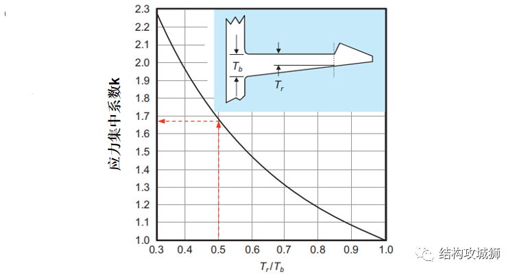

6、保持元件处的梁厚度Tr
一般情况下,T r 常常接近梁根部的厚度T b (为了出模,只是有很小的出模斜度),但当梁的长度较短时(L b /T b <5时),装配力会很大且梁根部应变大,采用锥形梁(锥度比T r /T b 在0.5~0.8之间),可以将应变均匀地分布在梁的各处,减小梁根部应力集中。
塑胶件的结构设计:卡扣篇(中)的图12
当Tr/Tb=0.5时,卡扣的综合性能较好。
塑胶件的结构设计:卡扣篇(中)的图13

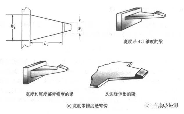

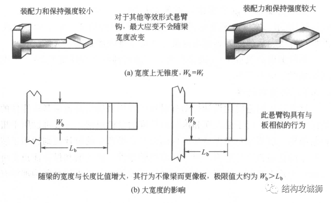

7、梁的宽度Wb
常见的卡扣,梁的宽度从根部到保持面变化不大,只有较小的出模斜度,此时梁的宽度不影响最大装配应变,但影响装配力、分离力和保持强度,当梁的宽度大于长度的1/2时,此时的悬臂梁不像梁而更像平板,应用梁理论计算时,误差较大。
塑胶件的结构设计:卡扣篇(中)的图14
梁在宽度上也可以像梁厚度一样带锥度,宽度带锥度的梁可以减小梁根部的应变,但不如厚度带锥度那么有效。(梁的宽度带4:1锥度时,才能得到与梁厚度带2:1锥度时同样量级的应变减小效果)
塑胶件的结构设计:卡扣篇(中)的图15

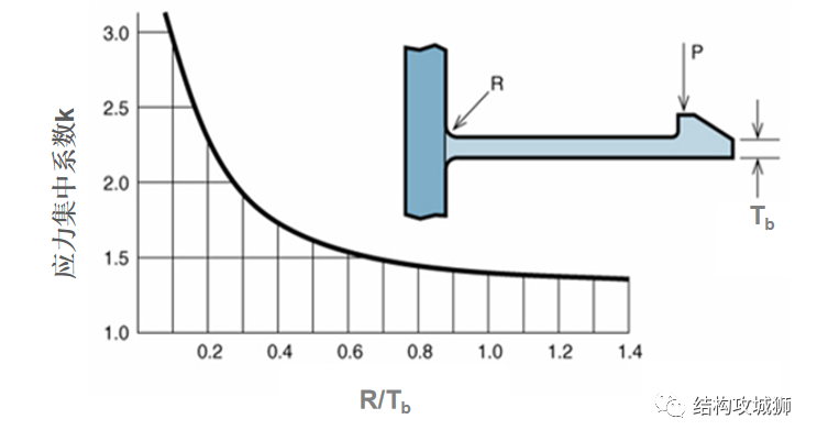

8、梁的根部半径R
应力集中会造成梁根部的实际应变增大,在梁的根部导R角可以减小应力集中,R的取值为梁宽度的50%时,综合性能较好。
塑胶件的结构设计:卡扣篇(中)的图16

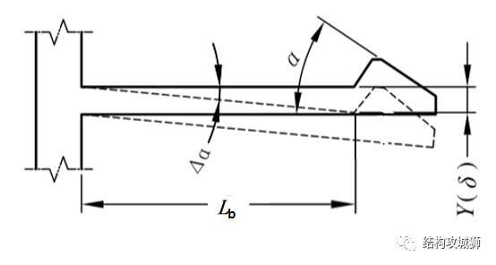

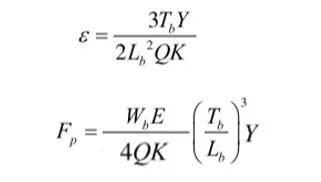

1、梁根部初始应变的计算
由悬臂梁理论可推导出以下应变公式:
塑胶件的结构设计:卡扣篇(中)的图19

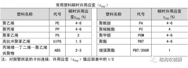

将计算结果与材料的最大许用应变相比较。
塑胶件的结构设计:卡扣篇(中)的图20

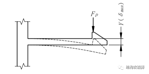

2、最大偏斜力的计算
最大偏斜力(F p ):使卡扣悬臂梁末端在许用应变内发生偏斜(δ)时所需要的力。一般情况下,悬臂梁最大量δmax就是卡扣保持面深度Y。
塑胶件的结构设计:卡扣篇(中)的图21

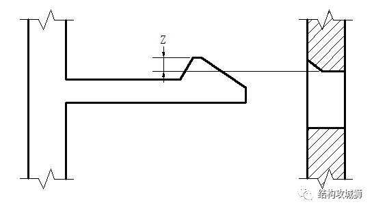

但,在实际产品结构设计中,我们更关心的是保持面与配合功能件之间的搭接量Z(卡合量),对于需拆卸的结构,搭接量Z需小于Y,越小越容易装配和拆卸,但保持强度越低,反之亦然。 对于可拆卸无冲击、碰撞、跌落测试要求的产品结构,搭接量Z建议取值在0.3~0.6之间,反之,搭接量Z可设计在0.7~1.2之间,甚至更大。
塑胶件的结构设计:卡扣篇(中)的图22

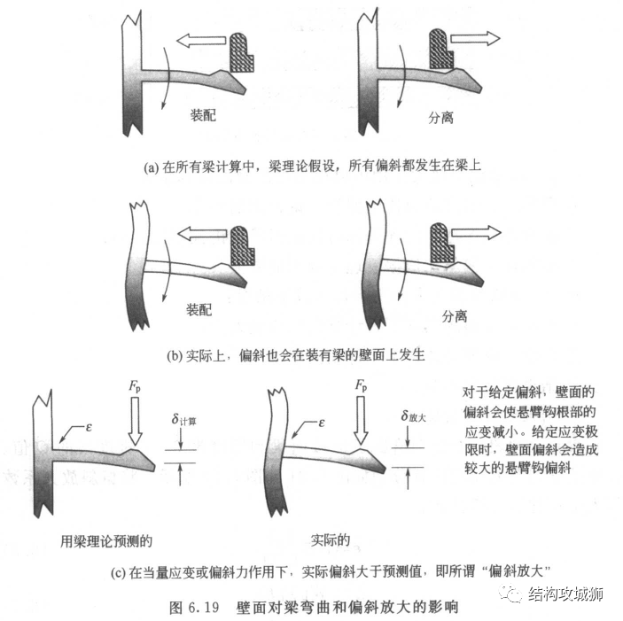

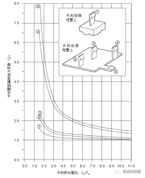

实际上,计算结果与实际相比会偏大,那是因为装配过程中,卡扣壁面的偏斜、配合功能件的偏斜都会对卡扣的性能有影响,当壁面偏斜时,梁的实际力、强度、应力、应变都比计算值小,当梁长度与厚度的比值越小时,偏斜的影响就越明显。
塑胶件的结构设计:卡扣篇(中)的图24
卡扣在不同壁面上对偏斜放大的影响是不同的,如下图。
塑胶件的结构设计:卡扣篇(中)的图25
同样,在装配的过程中,配合功能件也可能发生偏斜,如果偏斜明显的话,对计算结果也会产生影响,主要影响装配力、拆卸力、保持强度和应变。
因此,需要对以上初始应变、偏斜力进行修正,引入壁面偏斜放大系数Q、配合功能件放大系数K,如下:

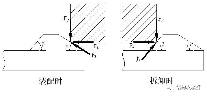

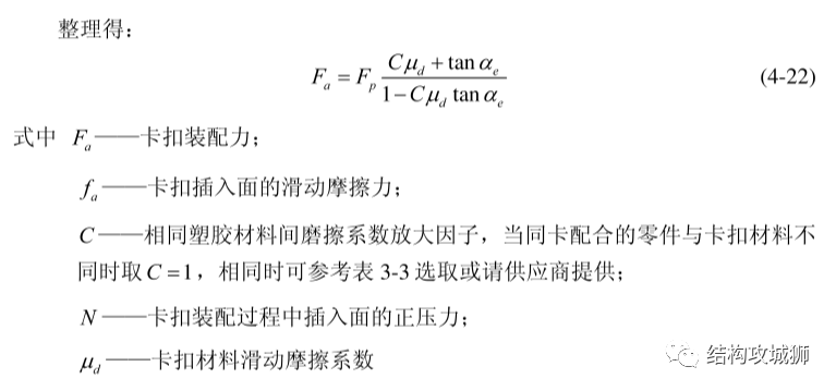

3、装配力的计算

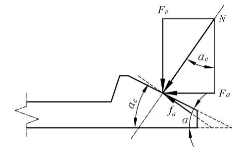

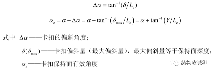

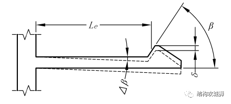

由于悬臂卡扣的特性,卡扣在装配的过程中悬臂梁会发生偏斜,插入面角度会跟随变化,装配力也发生变化,很显然,最大插入面角度出现在悬臂梁偏斜最大时,因此,为了计算最大装配力,必须先确定偏斜最大时的角度。
塑胶件的结构设计:卡扣篇(中)的图27
插入面角度变化的简化公式为:
塑胶件的结构设计:卡扣篇(中)的图28

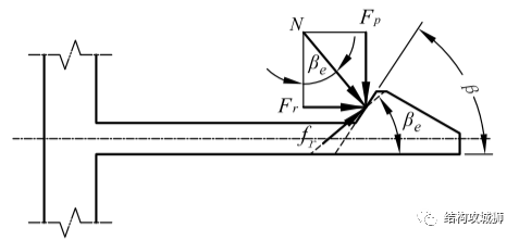

受力分析:
塑胶件的结构设计:卡扣篇(中)的图29
由以上受力分析图可列出力平衡方程:
塑胶件的结构设计:卡扣篇(中)的图30
塑胶件的结构设计:卡扣篇(中)的图31
塑胶件的结构设计:卡扣篇(中)的图32

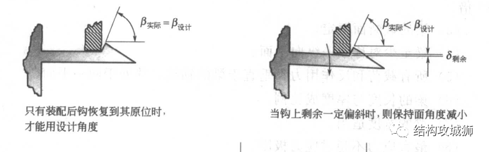

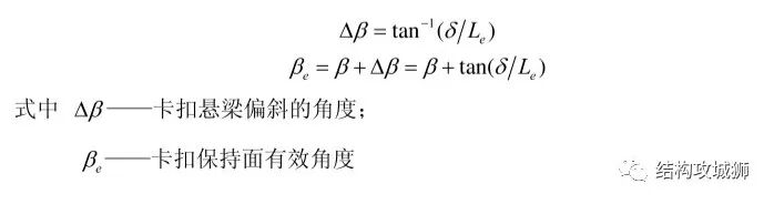

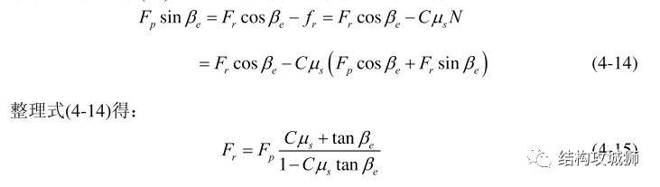

4、分离力、保持力的计算
卡扣在脱开的情况有两种,一种是有意的,即人为分离卡扣零件所需要的力,叫做分离力;另外一种是无意的,即锁紧件抵抗无意脱开的力,叫做保持力。
所以,如果我们关心的是分离(可拆卸卡扣)的难易程度,则要计算最大分离力;如果我们关心的是保持强度,即保持力,则要计算最小分离力。
实际上这两种力区别不大,只是在保持面角度因悬臂卡扣中的剩余偏斜存在时(卡扣装配后,由于误差原因,悬臂梁无法回复到原位而存在一个偏斜角度),需要计算实际角度。
塑胶件的结构设计:卡扣篇(中)的图33
塑胶件的结构设计:卡扣篇(中)的图34
保持面角度计算方法与插入面类似:
塑胶件的结构设计:卡扣篇(中)的图35
受力分析:
塑胶件的结构设计:卡扣篇(中)的图36
由以上受力分析可列出力平衡方程:
塑胶件的结构设计:卡扣篇(中)的图37
在实际结构设计中,卡扣悬臂梁与配合功能件之间一般留有间隙,故一般不存在剩余偏斜,计算时可直接用设计的保持面角度β。
举例:
有如下卡扣,T b =1,L b =7,W b =5,Y=1,α=30°,β=50°,材料为ABS,求装配力和保持力。
塑胶件的结构设计:卡扣篇(中)的图38
通过查资料可知,弹性模量E=2100Mpa,摩擦系数μ=0.5, ε max =2.5%,由于L b /T b =7,查表,取偏斜放大系数Q=1.13,配合功能件放大系数K=1.25,把上述值代入以下公式:
塑胶件的结构设计:卡扣篇(中)的图39
可得,  ε =2.17%< ε max ,满足要求;F p =5.4N;
计算插入面有效角度:
塑胶件的结构设计:卡扣篇(中)的图40
代入计算得, α e =38°;
塑胶件的结构设计:卡扣篇(中)的图41
代入计算得,F a ≈14N,(同种材料,C取1.2)
塑胶件的结构设计:卡扣篇(中)的图42
代入计算得,Fr≈34N;
所以装配力为14N,保持力为34N。
