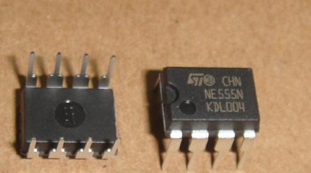

NE555 (Timer IC)为8脚时基集成电路,大约在1971年由Signetics Corporation发布,在当时是唯一非常快速且商业化的Timer IC。NE555体积小、重量轻、稳定可靠,操作电源范围大,输出端的供给电流能力强,计时精确度高,温度稳定度佳,且价格便宜。
其中实物图如图1所示:

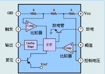

那么要想研究其应用电路就需要先了解其引脚定义,下面我们来看一下其内部电路及引脚定义。如图2所示:
简单好记!NE555应用电路合集的图2
图2
下面我们来看一下其工作流程:
  • Pin 1 (接地) :地线(或共同接地) ,通常被连接到电路共同接地。
  • Pin 2 (触发点) :这个脚位是触发NE555使其启动它的时间周期。触发信号上缘电压须大于2/3 VCC,下缘须低于1/3 VCC。
  • Pin 3 (输出) :当时间周期开始555的输出脚位,移至比电源电压少1.7伏的高电位。周期的结束输出回到0伏左右的低电位。于高电位时的最大输出电流大约200 mA。
  • Pin 4 (重置) :一个低逻辑电位送至这个脚位时会重置定时器和使输出回到一个低电位。它通常被接到正电源或忽略不用  。
  • Pin 5 (控制) :这个接脚准许由外部电压改变触发和闸限电压。当计时器经营在稳定或振荡的运作方式下这输入能用来改变或调整输出频率。
  • Pin 6 (重置锁定) :Pin 6重置锁定并使输出呈低态。当这个接脚的电压从1/3 VCC电压以下移至2/3 VCC以上时启动这个动作 。
  • Pin 7 (放电) :这个接脚和主要的输出接脚有相同的电流输出能力,当Pin3为低电平时,Pin7对地为低阻态(对地导通),当Pin3为高电平时,Pin7对于为高阻态。
  • Pin 8 (V +) :这是555计时器IC的正电源电压端。供应电压的范围是+4.5伏特(最小值)至+16伏特(最大值)。

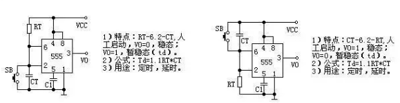

单稳类电路
简单好记!NE555应用电路合集的图5
图3

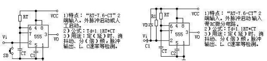

图3这个电路是人工启动单稳,又因为定时电阻定时电容位置不同而分为2个不同的他们的输入端的形式。
简单好记!NE555应用电路合集的图6
图4
图4这一套电路是脉冲启动型单稳,也可以分为2个不同的单元。

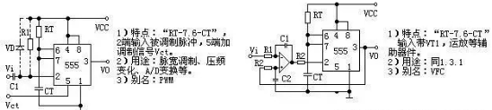

图5这套电路是压控振荡器。单稳型压控振荡器电路有很多,都比较复杂。为简单起见,我们只把它分为2个不同单元

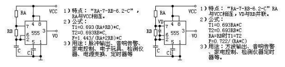

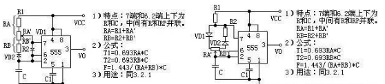

第二种是间接反馈型,振荡电阻是连在电源VCC上的,如图7。其中第1个单元电路是应用最广的。第2个单元电路是方波振荡电路。第3、4个单元电路都是占空比可调的脉冲振荡电路,功能相同而电路结构略有不同,大家可以根据电路的形式自行DIY电路制作。
简单好记!NE555应用电路合集的图9
简单好记!NE555应用电路合集的图10
图7

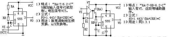

最后一种是压控振荡器 。由于电路变化形式很复杂,如图8。
