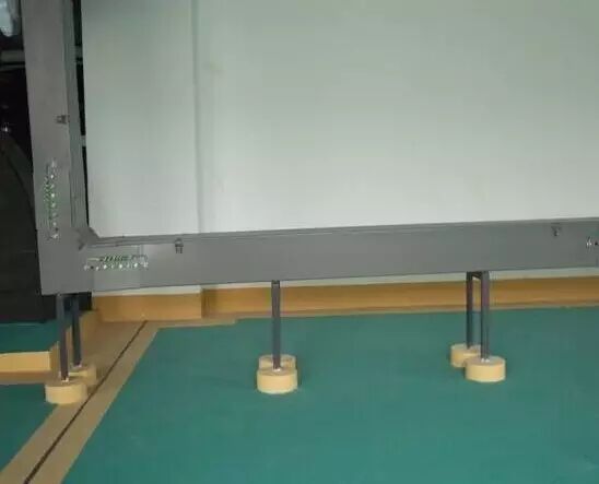

▲ 桥架的安装:横平竖直,弯头处要平缓。当桥架分层时,最好用组合架。
▲ 桥架内部要加设防火封堵或加设防火包。
▲ 钢制30米,铝合金及塑料的15米要加伸缩节。过建筑物变形缝处(伸缩缝、沉降缝)加补偿装置。
▲ 桥架的支架间距一般要求水平的为1.5-3米,垂直的为2米一个。
▲ 螺母位于桥架的外侧。当支架与铝合金桥架连接时,注意防电化措施。
▲ 注意转弯处支架的设置。
▲ 配电室大型桥架要采用可调式组合支架 大型工程桥架弯曲度要一致。
三通变径使用合理
桥架与水管交叉处桥架在上,实在没法布置的在桥架上方要做一挡水罩
桥架提早做在上
漂亮的桥架支墩
