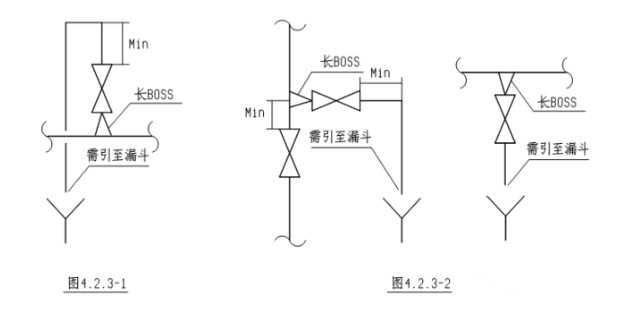

三、排液与放气
工艺过程需要的管道排液与放气应按P&ID的要求进行安装,但管道布置中不可避免的液 袋和气袋,应按下述要求设置排液口和放气口。长BOSS均按L=120mm计。
①放空
不进行水压试验的管道和公称直径DN≤40的工艺及公用工程管道的高点可不设置放空口,其余管道高点均需设置放空。放空的基本形式见图4.2.3-1。
 ②排液
所有管道的低点均应设置排液口,排液的基本形式见图4.2.3-2。原料油,油浆等高粘度介质排液管道公称直径不得小于DN25,其余排液管道公称直径不得小于DN20。
设备本体有关仪表排液均应引至相应排液漏斗;除净化风和非净化风管道外,地面上泵、阀组排液管线(包括立管阀门上部排液)均应引至附近边沟;构架上阀组的管道排液管线(包括立管阀门上部排液)均应引至相应排液漏斗,且排液总管需引至构架地面边沟。
③工艺及公用工程管道,特别是高温高压管道上的放空阀可用盲法兰代替. 一般工艺管道排液、放气口设一道阀. 液化烃、毒性介质管道和高压管道均设双阀,或一道阀加盲板。高点放气,低点排液安装位置应在物料流向的下游。与主管连接的管段应最小。

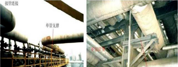

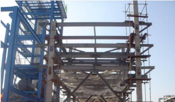

五、管架结构
有单柱管架和双柱管架之分。宽度规定,单柱管架宽度系类为0.5、1、1.5、2、3米;双柱管架宽度系列为3、4、6、8米。采用单根钢管或者钢筋混凝土立柱加钢梁结构,大型采用钢筋混凝土框架结构。

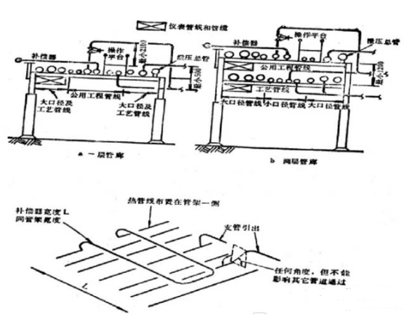

管廊上管道布置方法:
  • 考虑管径大小因素:大口径管道尽量靠近管廊柱子,单柱管架管道均匀布置在管架柱子两侧。
  • 考虑设备位置因素:与相连接的设备相适应,公用工程管道布置在中央。
  • 考虑被输送物料的性质因素:低温管、不宜受热管与热管道分开布置,腐蚀性介质敷设在下层。

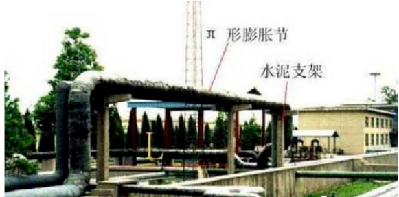

  • 考虑热应力的影响:高温管道、常温管道按吹扫介质温度考虑热膨胀量、高温大口径在外侧。
  • 考虑仪表管道、动力电缆的安全:工艺区敷设地下电缆,有腐蚀性液体渗入的地方,采用架空槽板敷设,仪表管线同电缆一起考虑。电缆不允许布置在热管到附近或者输送腐蚀性介质下方,一般敷设在管廊走道的下面或者管廊柱子外侧。
