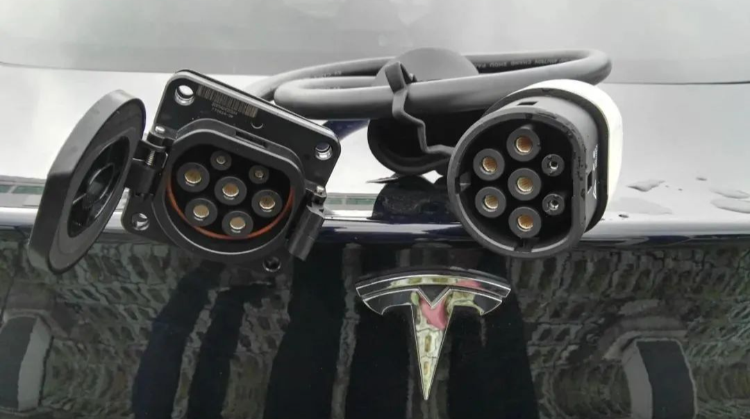

一、Combo
Combo插座可以允许电动车慢充和快充,是目前在欧洲应用的最广的插座类型,包括奥迪、宝马、克莱斯勒、戴姆勒、福特、通用、保时捷以及大众都配置SAE(美国汽车工程师协会)所制定的充电界面。
2012年10月2日,SAE相关委员会成员投票通过的SAE J1772修订草案成为全球唯一一个正式的直流充电标准。基于J1772修订版制订的关于直流快速充电的标准其核心为Combo Connector。
该标准之前的版本(2010年制订)明确了用于交流电充电的基础J1772连接器的规格,充电水平较低(交流Level1针对120V,Level2针对240V)。这种基础连接器今天已经得到广泛的应用,与日产聆风、雪佛兰沃蓝达以及三菱i-MiEV电动车兼容。而2012年制定的新版J1772标准中的Combo Connector除了具备原来的所有功能外,还多了两个引脚,可用于直流快充,但无法与当前生产的旧款电动车兼容。
优点:Combo Connector的最大好处在于,未来汽车制造商可以在他们新车型上采用一个插座,不仅适用于第一代尺寸较小的基础交流连接器,还适用于第二代尺寸较大的Combo Connector,后者可以提供直流及交流两种电流,分别以两种不同的速度充电。
缺点:快充模式下需要充电站提供最高500伏电压和200安电流。
