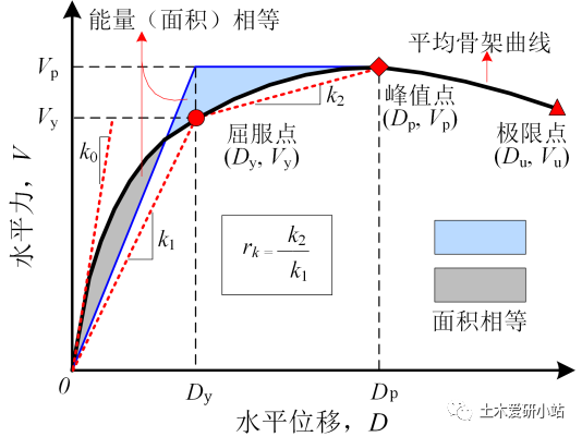

低周往复加载往往可以获得结构的水平力-位移滞回曲线,那么从滞回曲线中我们可以获取哪些重要的参数特征呢?
  • 骨架曲线
从滞回曲线中可得到正负向骨架曲线,从骨架曲线中可获取屈服点,峰值点,极限点,屈服位移,峰值位移,极限位移。
基于骨架曲线的三个关键点,即可计算多个抗震性能指标,包括:试件屈
服刚度、屈服后刚度、屈服后刚度系数、承载力下降斜率、位移延性系数以及承载力损伤指数
详细介绍参考论文:混合配筋预制节段拼装桥墩抗震性能与设计方法
