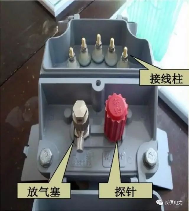

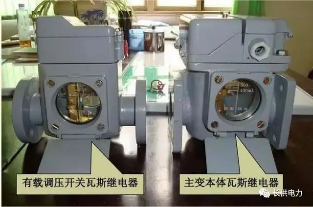

瓦斯继电器分为两种:主变本体瓦斯继电器和有载调压开关瓦斯继电器。
手把手教你主变本体瓦斯继电器取气方法,看这个就够了!的图1

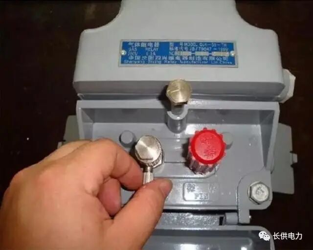

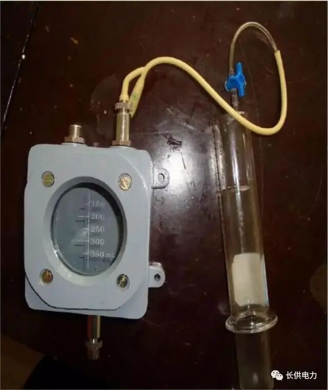

瓦斯继电器主要构造
手把手教你主变本体瓦斯继电器取气方法,看这个就够了!的图2

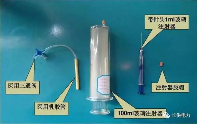

a、取气样器具准备:
100ml玻璃注射器、带针头1ml玻璃注射器各一只、医用乳胶软管、注射器胶帽、医用三通阀各一个、适量本体油。

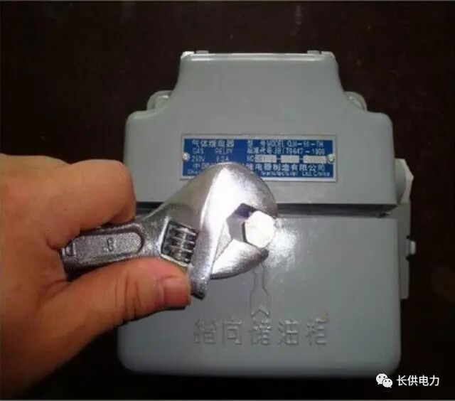

瓦斯继电器取气样步骤具体如下,分为10步:

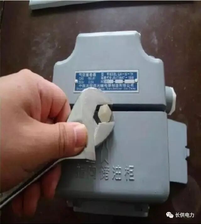

1、打开瓦斯继电器外罩;
手把手教你主变本体瓦斯继电器取气方法,看这个就够了!的图4

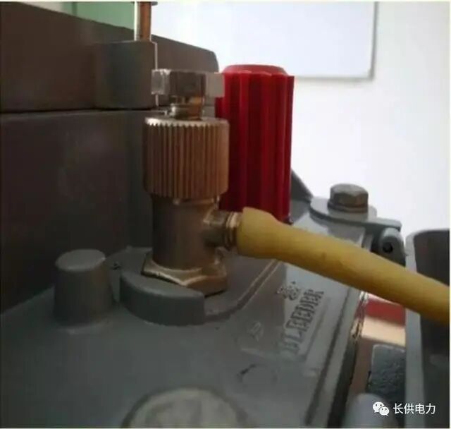

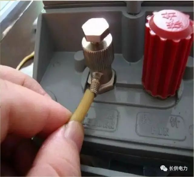

取下放气塞堵头
手把手教你主变本体瓦斯继电器取气方法,看这个就够了!的图5

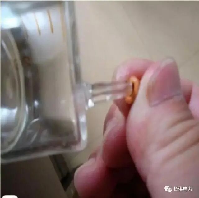

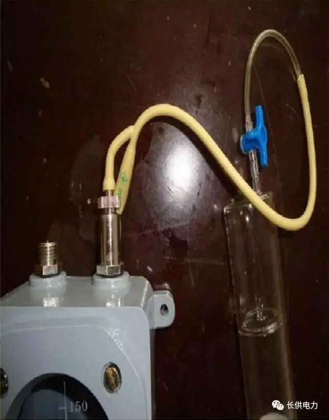

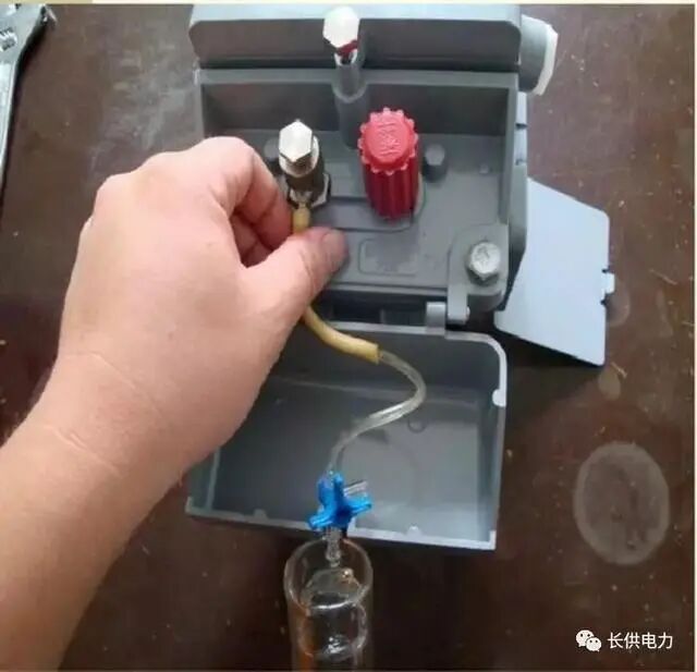

2、将乳胶管套在气体继电器的放气嘴上;
手把手教你主变本体瓦斯继电器取气方法,看这个就够了!的图6
连接牢固
手把手教你主变本体瓦斯继电器取气方法,看这个就够了!的图7

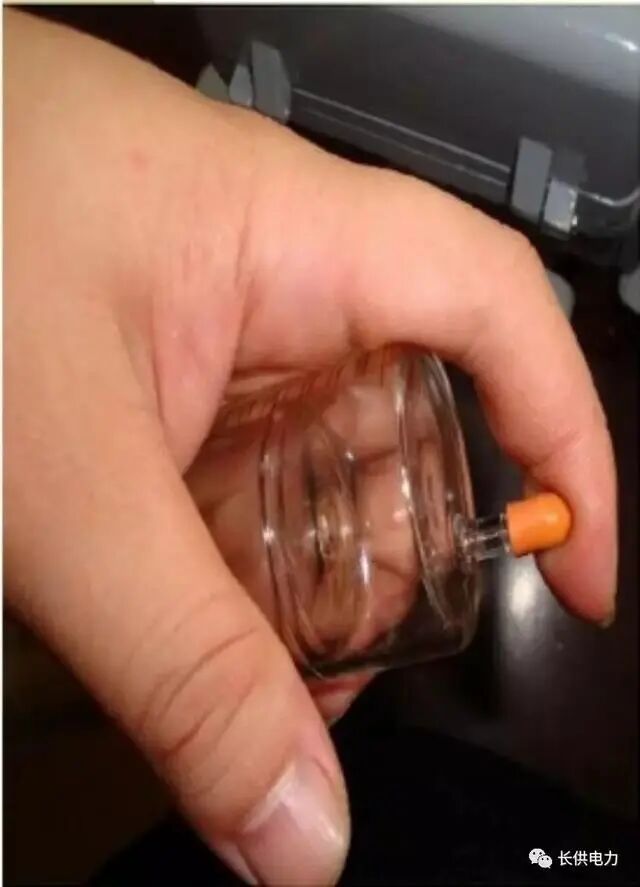

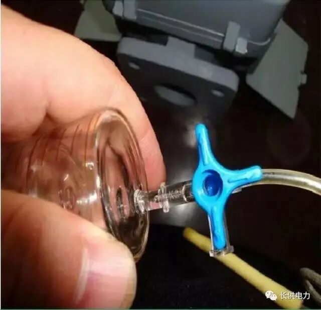

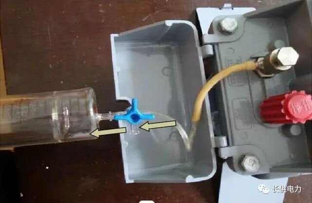

3、将乳胶管的另一头接到医用三通阀,并将注射器与三通阀连接(要注意乳胶管的内径与气体继电器的放气嘴及三通阀连接处要密封),三通阀应提前将放气塞密封;
手把手教你主变本体瓦斯继电器取气方法,看这个就够了!的图8

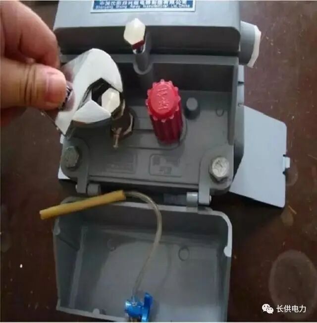

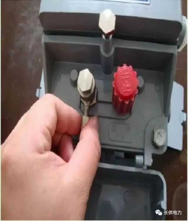

4、打开瓦斯继电器放气塞;
手把手教你主变本体瓦斯继电器取气方法,看这个就够了!的图9
转动三通阀的方向,用气体继电器内的少量气体冲洗连接管路与注射器;
手把手教你主变本体瓦斯继电器取气方法,看这个就够了!的图10

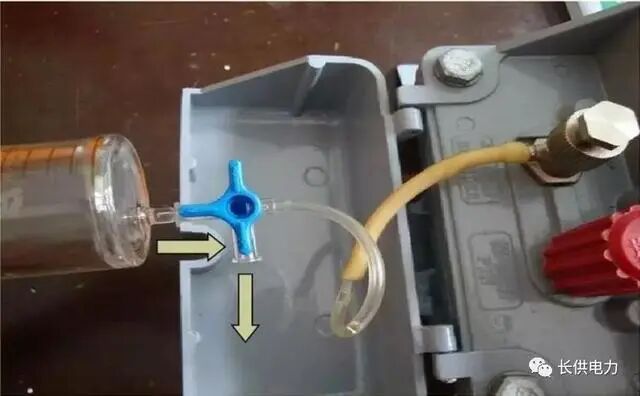

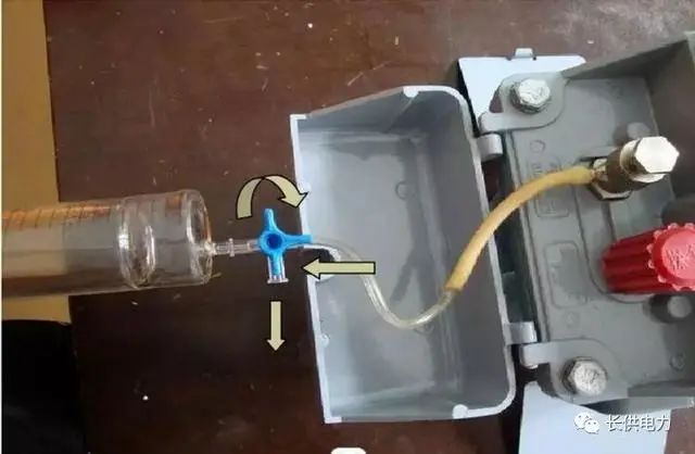

5、转动三通阀将冲洗连接管路及注射器后的气体排出,注意三通阀旋转方向不要搞错;
手把手教你主变本体瓦斯继电器取气方法,看这个就够了!的图11

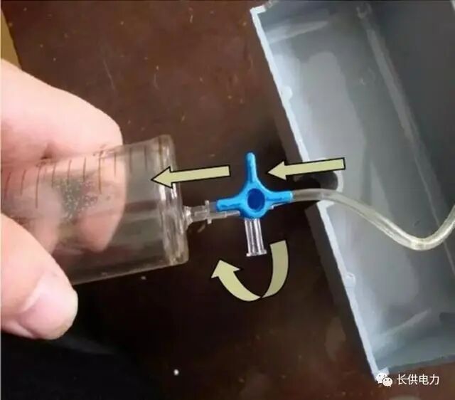

6、再转动三通阀取气样,一般取60~80ml气样即可,取得过多注射器容易泄露,取气样时应还注意不要让油进入注射器;
手把手教你主变本体瓦斯继电器取气方法,看这个就够了!的图12

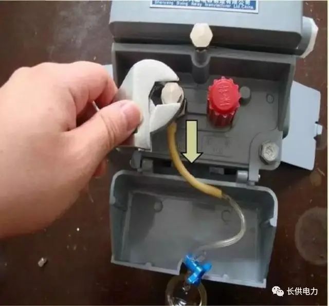

7、取样后,转动三通阀的方向使之封住注射器口,将瓦斯继电器内剩余积气排出,待三通阀下端出口出油后关闭放气塞;
手把手教你主变本体瓦斯继电器取气方法,看这个就够了!的图13
8、将注射器连同三通阀和乳胶管一起取下来;
手把手教你主变本体瓦斯继电器取气方法,看这个就够了!的图14
关紧放气塞;
手把手教你主变本体瓦斯继电器取气方法,看这个就够了!的图15

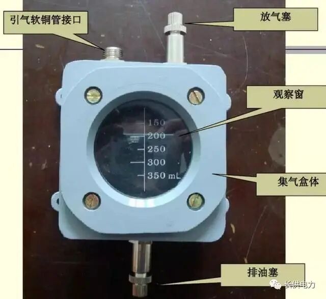

集气盒是瓦斯继电器重要的附属配件,主要用于运行中瓦斯继电器取气样使用。它一般安装在主变中下部,一端用软铜引气管从瓦斯继电器侧面气孔引出,平时集气盒内充满变压器油。由于采用集气盒后取气样无需再登高作业,大大降低了取气样的工作的危险性,也减轻了油务工作人员的劳动强度。
b、集气盒的主要结构:集气盒主要由引气软铜管、放气塞、排油塞、盒体、观察窗组成。
手把手教你主变本体瓦斯继电器取气方法,看这个就够了!的图21

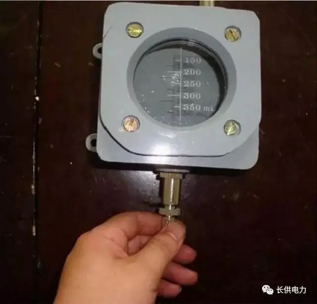

1、将瓦斯继电器内积气引入集气盒:旋下开集气盒下部排油塞堵头,打开集气盒下部排油塞,慢慢放出盒内变压器油,当盒内油位降低后,瓦斯继电器内积气在本体油压作用下将顺着引气软铜管进入集气盒内,当引气管持续出油、轻瓦斯信号已消失且集气盒内油位开始上升时,表示瓦斯继电器内已无积气,关紧排油塞。
手把手教你主变本体瓦斯继电器取气方法,看这个就够了!的图22

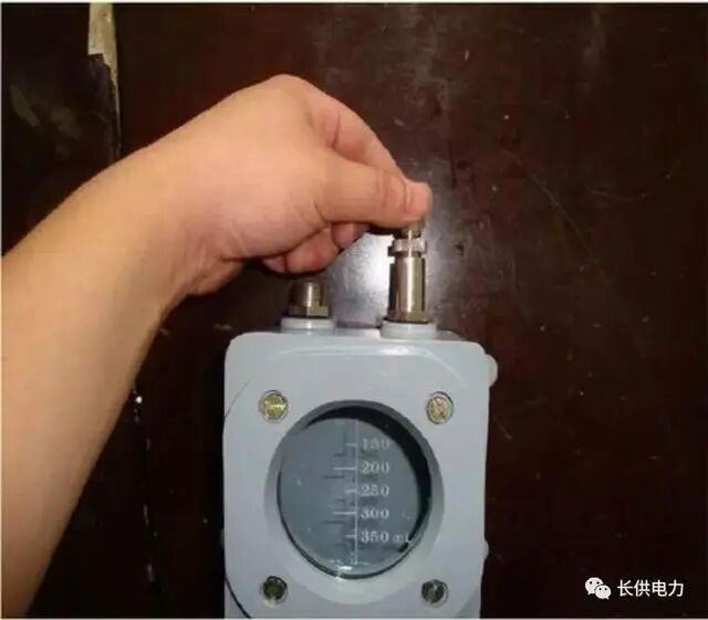

2、旋下集气盒上部放气塞堵头,将乳胶管、医用三通阀、注射器连到放气塞。
手把手教你主变本体瓦斯继电器取气方法,看这个就够了!的图23
3、将乳胶管、医用三通阀、注射器连到放气塞。
手把手教你主变本体瓦斯继电器取气方法,看这个就够了!的图24
